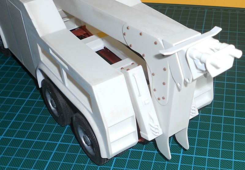

Ich frage mich nur, ob das so richtig ist, das der Kran direkt auf dem Hauptrahmen sitzt und nich auf einem Hilfsrahmen. Da ich aber davon keine Ahnung hab :idee: sei das nur mal angemerkt.
Beim Original ist das schon richtig.
Aber ich bezeichne das mal als Materialeinsparung, denn wenn die Seitenteile angebracht sind, sieht man davon nichts mehr. :(

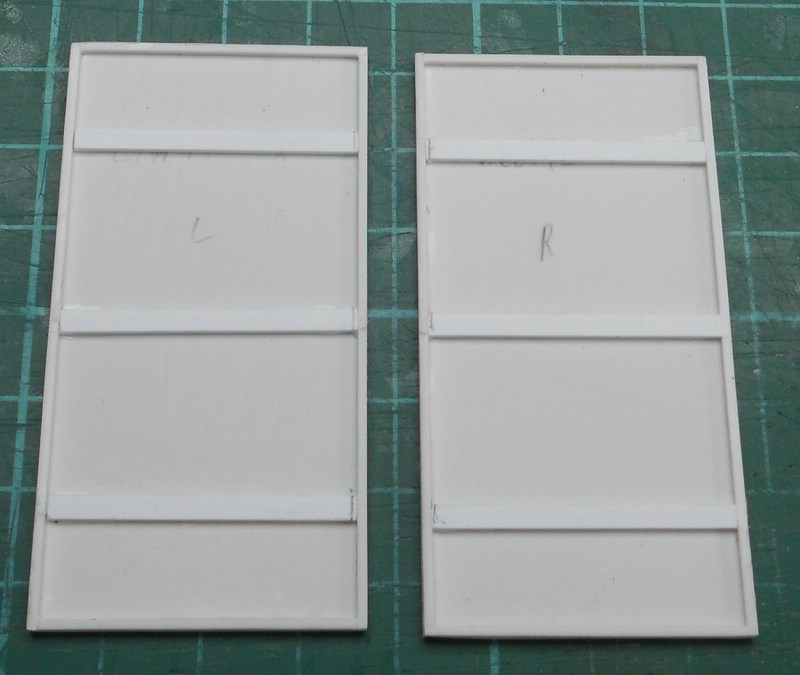

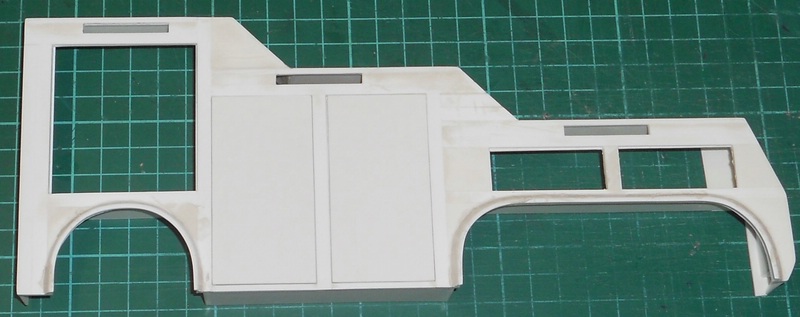

Damit die Türen beim schließen später bündig mit dem Aufbau abschließen, habe ich von hinten noch Plastik Sheets eingeklebt.
Als Türen habe ich 1mm Plastikplatten verwendet und am Rand noch zusätzlich eine Umrandung aus 1x1mm Vierkantprofilen angebracht.
So sieht das ganze bisher aus.
Damit man die Tür besser sehen kann, habe ich mal ein Bild ohne Blitz gemacht.
Die drei Verstrebungen dienen der Befestigung der Scharniere. :idee:

Damit mir die Seitenteile beim Fotografieren nicht ständig umkippen, da sie ja noch lange nicht verklebt werden, habe ich zu einem alten Trick von mir zurückgegriffen. :idee:
Wie ich es damals bereits bei meinem Tiller - Ladder gemacht habe, hab ich die Seitenteile mit Zapfen versehen.
Die Befestigungen am Rahmen habe ich mit entsprechenden Bohrungen versehen. :)
Nun kann ich die Seitenteile jederzeit anbringen oder auch wieder abnehmen.
Die beiden Türen habe ich aber nur lose in den Rahmen gestellt.

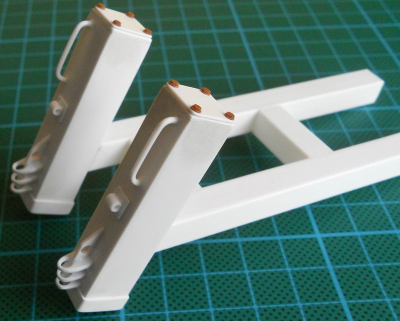

Ein wenig habe ich noch an der Abstützung weiter gearbeitet.
Auf den nachfolgenden Bildern kann man die Details besser sehen.
Hier kann man die Haltegriffe und die Aufnahme für die zusätzlichen Ösen sehen.

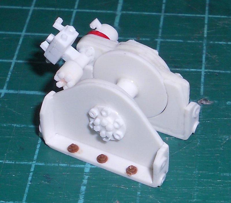

Das Modell benötigt ja zwei Seilwinden und da mir von den Bausätzen keine gefällt, werde ich die auch komplett selber bauen.
Was nützt es mir wenn ich einen großen Aufwand für ein Detailliertes Modell betreibe und dann nur diese vereinfachten Winden verwenden würde. :(

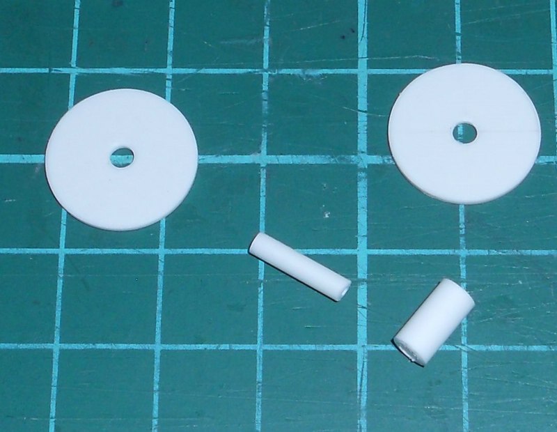

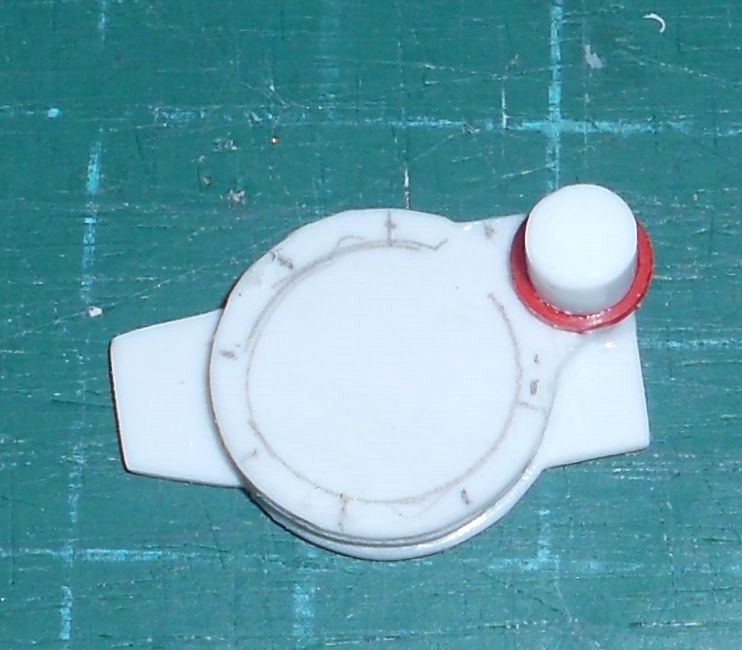

Deshalb habe ich damit begonnen die erste Seiltrommel zu bauen.
Diese entstand aus einer 1mm Polyplatte, die zum Schluß einen Durchmeßer von 15mm und eine breite von 10mm hat.
Die beiden Scheiben habe ich mir grob ausgeschnitten und dann auf eine Befestigung gespannt, mit der ansonsten die Schleifscheiben gehalten werden.
Diese habe ich dann mit dem Dremel zum rotieren gebracht und mit einer Feile so lange abgeschliffen bis sie die gewünschte Größe hatte.
Anschließend habe ich damit begonnen das Windengehäuse zu bauen.
Auf den Bildern kann man allerdings nicht erkennen das ich dafür einige Stunden an Zeit benötigt habe. :(
Das ganze besteht aus drei Lagen aus 1mm Polyplatten und Teilen aus der Restekiste.
Die Schraubenköpfe im runden Teile des Gehäuses bestehen aus 1mm Sechskantrohr und die am Rand aus 1,5mm. :cracy:
An dem kleinen runden Teil bestehen die angedeuteten Schraubenköpfe aus zwölf Vertiefungen, die ich mit einer Nadel von der Rückseite eingedrückt habe und dann auf das Rohrstück geklebt habe.
Die größeren Schrauben sollen Inbusschrauben darstellen.

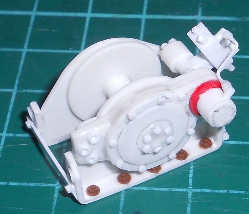

Heute habe ich den ganzen Tag damit verbracht um die Winde fertig zu stellen.
Es fehlen lediglich noch die Leitungen, die kann ich aber erst nach dem Einbau anbringen.
Auch werde ich die Winde noch nicht an dem Kranarm befestigen, da sie doch etwas zu Filigran geworden ist und mir die Gefahr zu groß ist, daß sie kaputt gehen würde.
Den an dem Kranarm gibt es auch noch viel zu tun.
Genug geschrieben, jetzt folgen mal die Bilder.
ich habe die Winde bereits zusammen geklebt, aber es folgen noch Bilder auf der man die andere Seite auch sehen kann.
Die erste Hydraulikleitung ist auch angeklebt.
Das Lineal dient noch mal als Größenvergleich.

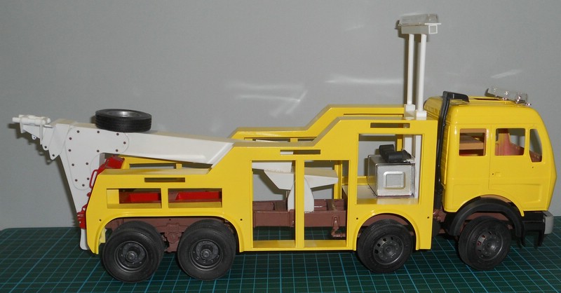

100

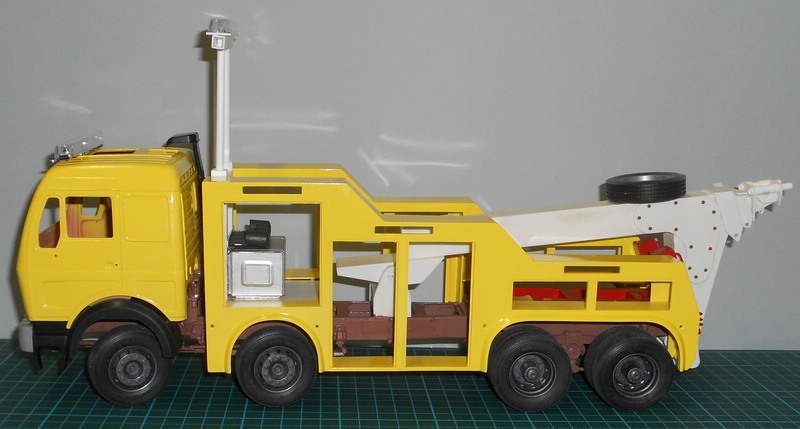

Da ich mal etwas Lackiert habe, möchte ich euch noch die Bilder davon zeigen.
Die Farben sind noch nicht ganz getrocknet, deshalb gibt es auch mal nur die Bilder zu sehen.
Die rote Farbe sieht auf den Bildern heller aus, als wie sie in Wirklichkeit ist.
Deshalb werde ich das teil auch nochmal anders Lackieren. :)

Super Micha, so sieht der Kleine schon viel besser aus als nur in weißer Plaste. So in Gelb/Rot passt es Optimal :ok: .
Grüße - Bernd

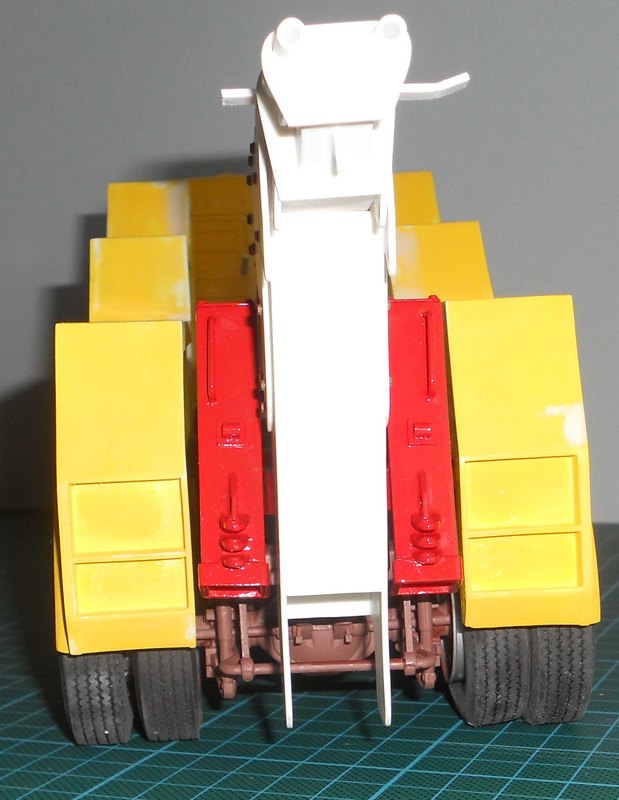

Nachdem die Farbe am Modell nach mehr als drei Tagen erst getrocknet war, konnte ich mir die Teile richtig ansehen.
Erst jetzt waren noch einige Tiefen zu erkennen die ich noch Nachbearbeiten mußte, das heißt mal wieder, Spachteln und Schleifen. :motz:
Aber wenn ich das nicht machen würde, dann würde ich mich später nur Ärgern wenn man diese Stellen dann sehen würde.
In der Zwischenzeit habe ich dann das Fahrgestell bemalt. :)
Ja, daß habe ich mit dem Pinsel bearbeitet, da ich so auch besser in die Ecken gekommen bin und ich es so auch besser Sehen konnte.
Außerdem habe ich die Felgen mit Metallcote bemalt, die Farbe wird nach dem sie getrocknet ist mit einem Wattestäbchen abgerieben.
Danach entsteht ein leichter Glanz, ob ich die aber so belasse kann ich noch nicht sagen, :nixweis: daß werde ich erst später sehen wenn das ganze Modell Lackiert ist.

Hier könnt ihr die nachbehandelten Stellen besser sehen.

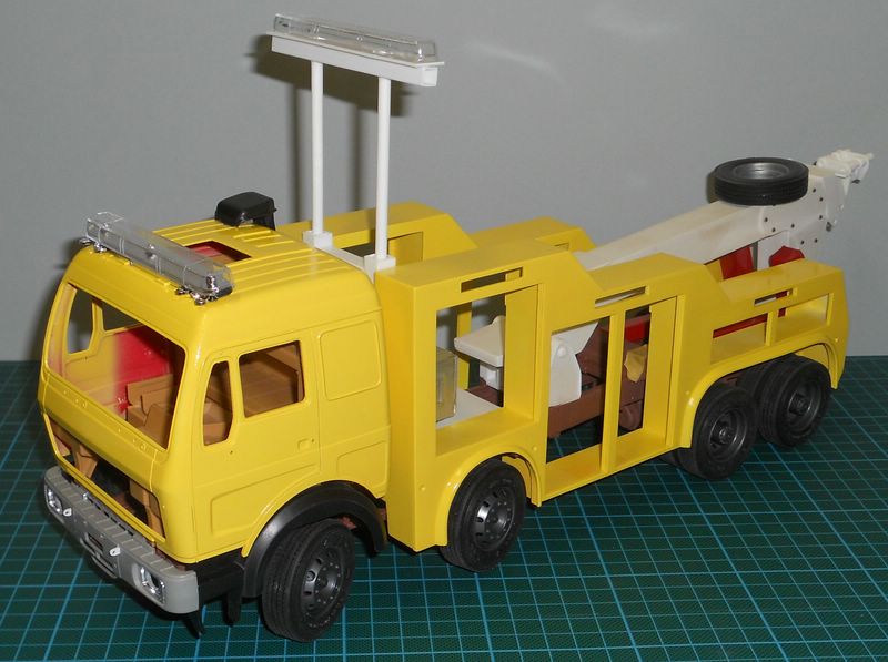

Jetzt mit dem gelben Farbe, bekommt man bereits einen guten Eindruck.
Die Tiefe in dass Styroll...... vielleicht ist es noch nie gut ausgehärtet?
:hey: Schaust du noch einmal zu die hinter Felgen, die Naben sind zu dünn für einen Mercedes. ;)
Vielleicht kannst du dies noch austauschen mit den älteren Italeri Felgen?
Viel erfolg mit die Schleifarbeiten! :trost:
Grüß Hermann. :wink:

Hallo Herrmann. :wink:
Ich vermute mal das es auf den Bildern vielleicht etwas täuscht.
Es sind nämlich die gleichen Felgen wie beim Canvas Truck.
Allerdings hatte ich den Bausatz von einem lieben Modellbaukollegen gekauft, aber dabei fehlten leider die Felgen.
Zum Glück habe ich hier im Forum von jemand anderes ( :hand: Bernd) Ersatz dafür bekommen.
Ich habe auch keine anderen Felgen dafür. :(
Ich kann ja ein paar Radkappen darauf machen.
Gerade habe ich mir noch mal ein paar Fotos angesehen und da sehen die Felgen genau so aus wie bei meinem Modell.
Mit Schleifarbeiten bin ich immer noch Beschäftigt, aber bei der Gelegenheit bohre ich jetzt auch gleich die Löcher für die LED's. :)
Gruß Micha.

Ich hatte diese allerdings vorher noch mal in weiß Lackiert, damit man keine Flecken durch die unterschiedliche Beschaffenheit der gespachtelten Stellen sehen kann.
Auch habe ich noch ein wenig am Modell gebastelt, aber dazu später.
So können die Frühschwärmer unter euch aber schon mal ein wenig neues vom Modell sehen.
Aber jetzt folgen dann auch die Bilder. :)
Auf die Details gehe ich dann im laufe des Tages noch ein.
Gruß Micha.

Den Tank zu befüllen ist aber auch nicht leicht, in echt müsste man in ca. 1,8m Höhe den Schlauch einen Meter nach innen zum Tankstutzen führen :S . Da trifft es sich gut das dein Kleiner keinen Treibstoff benötigt :) .
So'n Randale-Leuchten-Fahrstuhl kenn ich auch von echten Schleppern, der passt :) . Allerdings ist der Balken unter der Leuchte etwas schief :du: . Aber der ist ja noch nicht fertig.
Grüße - Bernd

Hallo liebe Bastelgemeinde. :wink:
@ Bernd.
Ich vermute mal eher, daß es sich hierbei um einen Hydrauliktank handelt. :nixweis:
Als Vorlage diente mir dafür dieses Bild.
Es gibt dafür ja die Unterschiedlichsten Möglichkeiten.
Andere Fahrzeuge haben an dieser Stelle die beiden Winden.
Ich möchte sie hingegen in dieser Art darstellen.
Laß einen alten Mann doch erst einmal die einzelnen Teile fertig bauen.
Außerdem muß das Teil ja auch noch Verkleidet werden.
Aber das macht nach dem Einbau der Beleuchtung mehr Sinn. :baeh:
Gruß Micha.
118
Mittwoch, 5. November 2014, 18:27
Hallo Micha
Hydraulik-Tank ? Auch möglich, aber wo kommt dann der Diesel-Tank hin ? Wie bei einem normalen Laster seitlich am Rahmen ? Mal sehen wie du das löst.
Grüße - Bernd
119
Mittwoch, 5. November 2014, 20:24
Hallo Micha, also ich würde den Tank schon als Dieseltank nehmen würde mir überlegen ob ich den Einfüllstutzen etwas Verlängere sodas ich über eine Geräteraumtür zugang zum Tanken bekomme.
Glaube nicht das es ein Hydrauliktank ist dagegen spricht die deutliche Spur am Tankeinfüllstutzen und ein Hydrauliktank hätte meiner Meinung nach auch keinen Schnelltankverschluss wie ein Dieseltank der mit einer Umdrehung geöffnet ist.
Den Hydrauliktank würde ich so wie auf deinem letzten Bild bauen das er zwischen Rahmen und Kranausleger seinen Platz findet
Gruß Berni
120
Mittwoch, 5. November 2014, 21:36
Hallo Micha,
ich denke Berni hat Recht, das schaut mir auch sehr nach Dieseltank aus. Für die Hydraulik findest Du bestimmt ein Plätzchen...
Henning
