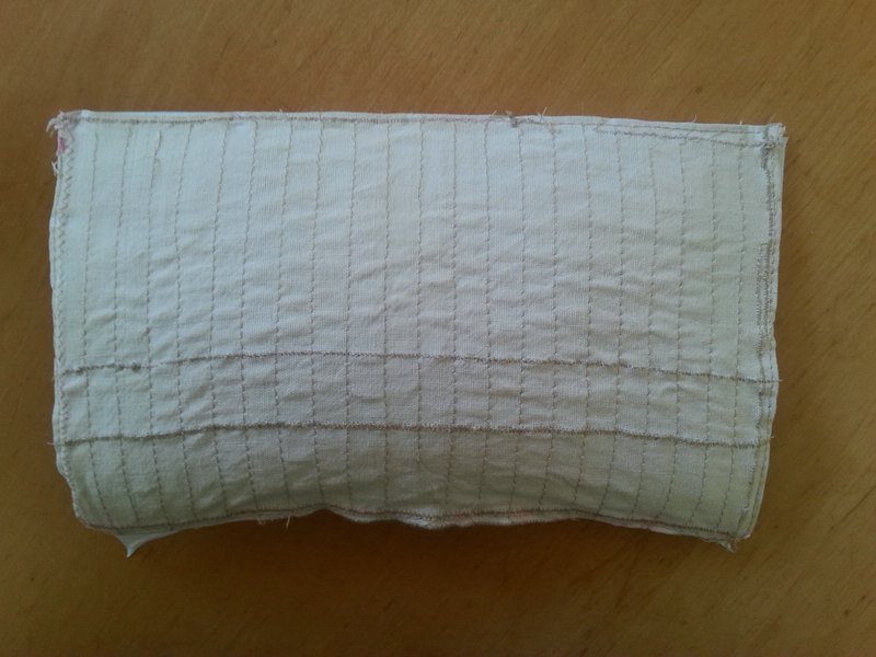

mal ein kleines Update zu meiner segelmacherei....
Seidenpapier ist out, Stoff ist in... für mich auf jeden fall!!! Habe erst mehrere Versuche mit Seidenpapier gemacht.....fast alle gescheitert. Immer wenn ich sie mit (verschiedenen) Farben versehen habe sind die Mistdinger gerissen. :motz: :pinch: :evil: :will: :heul: Außerdem fand ich die mit Bleistift angedeuteten Kleider unbefriedigend. Von 5 versuchen ist nur eines heil geblieben... also habe ich entnervt aufgegeben und ab in die Tonne mit dem Zeugs.
Also nächster Versuch mit Stoff (Bettlaken). Ausgemessen, zurecht geschnitten und Einweisen in die Geheimnisse einer Nähmaschine...... Sooooo schwer ist das eigentlich gar nicht. Braucht nur ein bisschen Übung.
Das Oberallererste Selbstgenähte Segel, das ihr gleich zu sehen bekommt ist selbstverständlich kein Endprodukt sondern nur eine Studie.... werde noch ein büschen üben. Außerdem fehlen eh noch die Liektaue...Schothörner... Legel usw. Und man sieht die gefühlten 1000 Fehler die ich gemacht habe .... da ich ja auch verschiedene Nähte probiert habe.... Habe zum Schlcß eine hälfte in Kaffee und die andere hälfte in Tee getunkt.... um mir mal ein Bild vom Färben zu machen... wie sowas aussehen könnte.
Und jetzt.... Tääätäräääätäääää..... mein oberallererstes selbsgenähtes:
Icke und das Wunderwerk Nähmaschine.... HOCHKONZENTRIERT
Das Ergebnis... muß besser werden... wobei ich jetzt schon überlege wie ich die Bonnets mache. In diesem Fall habe ich das einfach per "Zickzackstich" gemacht. Werde aber wahrscheinlich die Bonnets extra nähen und sie an anschlagen.
Ein erster Eindruck wie es aussehen könnte..... selbst dieses fehlerhafte Versuchssegel sieht schon 1000mal besser aus als ein Plastiksegel.
Bin mir auch noch nicht ganz sicher wie ich das mit den Liektauen umsetze... mal sehen. Was haltet ihr den von der Färbung? Muss das dunkler???? Außerdem ist da noch die Frage nach den Segelwappen..... mach ich das oder mach ich das nicht???? Wenn ja ... wann lass ich die Draufdrucken? Erst nähen dann drucken lassen.. oder wie???? oder erst auch noch in Kaffe schmeissen???.... Fragen über fragen. Aber ihr habt bestimmt ´ne Antwort für mich.... vor allem GAGO. :D
Das war es dann erst mal für heute... geh jetzt weiter nähen üben und später auf Kirmes.... Hotdog Spezial essen mit allem... :hunger:
Bis denn, der Dirk. :ok:

Riesenrespekt, jetzt kannst du dann auch deine Unnerbux nähen, sollte es mal vonnöten sein!!!!

Ja holla, toll geworden!

WOW, klasse geworden!!! das kannst vorzeigen! :ok: :ok:

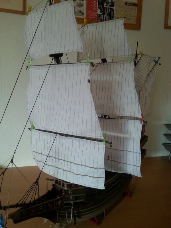

Ist es nicht etwas zu lang? Ich meine von oben nach unten.

Moin Leute,
hey, danke für das Lob..... für mein Versuchs-Segel.
Yuuuuuup, du hast recht, finde ich nämlich auch. Das richtige Focksegel, das dort seinen Platz finden wird ist dann auch kürzer.
An dieser Stelle muss ich gestehen, das diese Erkenntnis keine Göttliche Eingebung war, sondern weil ich direkt den Chris (der Gago meines vertreauens) angeschrieben hab um diese und auch schon frühere Fragen zu beantworten. Werde aber ab jetzt meine Fragen direkt hier im Baubericht stellen, weil es vielleicht andere gibt, die solche Fragen und deren Antworten auch Interessiert. Bin ja nicht der einzige Anfänger, der 1000de Fragen hat.
Und weil ich nicht mehr der jüngste bin und manchmal vergesslich...... und auch manchmal ein bisschen faul um mich durch Bauberichte zu Arbeiten.... hier eine Frage...schon mal für mein nächstes Projekt: Wie stelle ich Teile in Masse her? (z.B. Kanonen...Lafette...usw.) Hab mal was gesehen das man das mit Plastikzeugs gießen kann. Irgendwie `n Abdruck machen und so weiter.... Wenn da jemand einen Link hat oder mir schreiben kann wo ich direkt nachlesen kann, wäre ich dankbar.
Gruß, der Dirk. :ok:

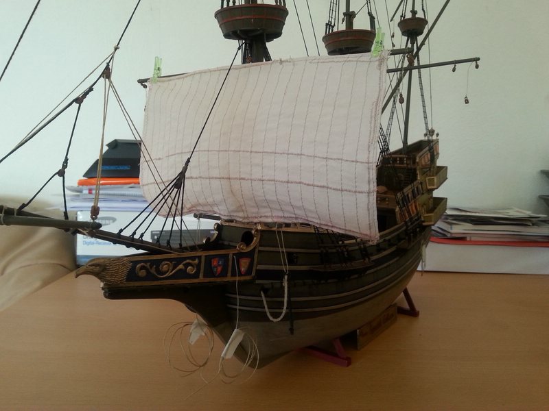

Realname: Dirk Wörner
Wohnort: Harsewinkel
105
Mittwoch, 8. Oktober 2014, 18:18
´Nabend Leute,

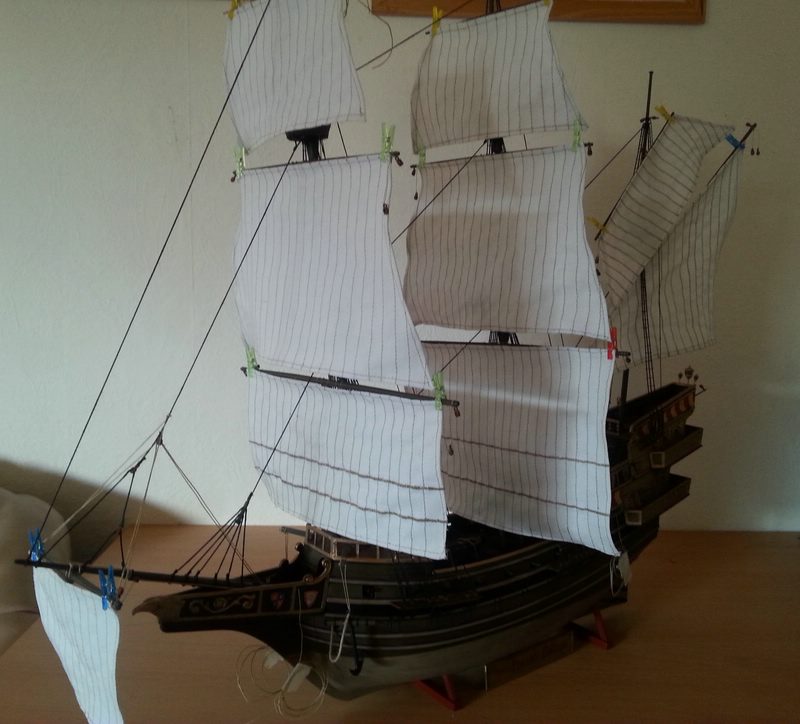

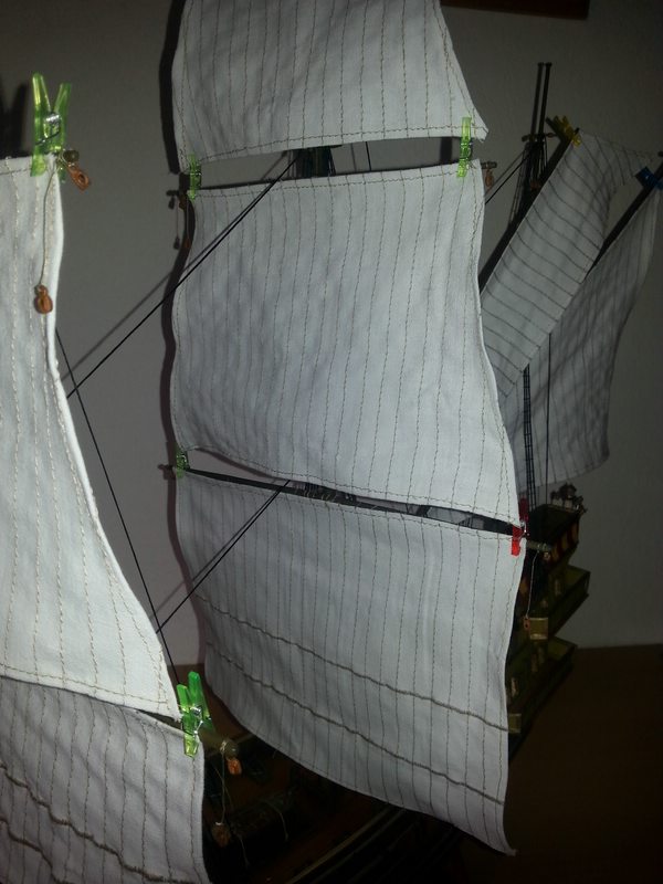

kurzes Update. Habe einfach mal sämtliche Segel genäht... (wollte ja nähen üben).... mit dem Material, das ich hatte und mal an das Modell gehängt... wegen passt oder passt nicht. Noch fehlen allerdings die Liektaue... Färbung und Formgebung.... kommt alles noch. Ansonsten glaube ich... das kann man so nehmen. Natürlich bekommt man mit einem feineren Stöffchen ein besseres Ergebnis.... aber das muss ich jetzt erst noch besorgen. Dank Chris habe ich ein Probe von dem Balloon Plus.... ein hervorragender Stoff, der zukünftig immer seinen Platz an meinen Modellen finden wird.
Die Segel die ich jetzt fertig gemacht habe werde ich aber wohl wahrscheinlich nehmen..... finde, es geht mit der Dicke und ist nicht zu grob. Der Maßstab des Modell gibt das her.
Seht und urteilt selbst:
Wie geschrieben, sind noch nicht fertig... die Segel. Ansonsten ist Manöverkritik immer willkommen.
Schönen Abend euch allen...

Mittwoch, 8. Oktober 2014, 18:33
sehr geil geworden....wobei die segel, wohl analog zu deiner Unnerbux, sehr sauber sind.
zumindest bei ersteren würde ich mir noch ein wenig 'aging' wünschen...... ;)
Beiträge: 1 221
107

Zu deiner "Kritik"... mit fug und recht... Sind allesamt etwas zu groß geworden. Hattest mich ja schon mal darauf hingewiesen, Platz zu lassen für die Nocklegel. Hatte mich aber Idiotischer weise an die Größe der Plastiksegel gehalten... :bang: was sich als Fehler erweist. Nochmal passiert mir das nicht.... dann wird dat ordentlich ausgemessen. Aber alles halb so schlimm, kann das ja noch locker ändern......sind ja außerdem noch lange nicht fertig. Und..... habe morgen vor mal wegen Balloon plus zum Raumausstatter zu gehen. Vielleicht ersetze ich die Segel dann doch noch... mal sehen, wie ich Lust und Laune hab.

Hallo Dirk,
Für mich auf alle Fälle auch. Respekt vor Deiner Nähmaschinenaktion. Ich habe damals alles mit der Hand genäht.
Wir hatten ja nix ;)
Ne, aber mal ehrlich, sieht doch wirklich gut aus. Kannst stolz drauf sein.
Vielleicht hätte das Garn etwas dünner sein können oder vielleicht etwas heller.
Aber ich will hier wirklich nicht meckern und vielleicht täuschen die Bilder ja auch nur etwas.

Erst mal.... es tut mir ehrlich leid, was da gerade in deinem Baubericht abgeht. Und ich denke das alle hier hinter dir stehen! Denn das ist ja schon längst keine Diskussion über Kritik mehr.... sondern über Benehmen im Forum. Zu dem Thema "hier wird nur gelobt und nicht Kritisiert" muss man nur hier lesen..... Dein Beitrag.... der von Chris...oder von Röler... Klar zu sehen ist das Lob, aber auch die Kritischen aber durchaus netten gut gemeinten Vorschläge in Bezug auf Farbe, Größe oder wie von dir halt eben das Garn der Segel. Von wegen es gibt keine Kritik...tz tz tz.
Aber jetzt zu deinem Beitrag....
Ich habe das dünnste Garn genommen, das ich finden konnte. Ich weiß ehrlich nicht ob es da noch dünneres gibt... und ob sich das mit Nähmaschine verträgt. Wenn da jemand einen Vorschlag hat würde ich das gut finden. Die Farbe des Garns... ist so eigentlich gewollt... finde ich ganz gut so. Das Problem... wenn ich jetzt noch färbe...wird das dann noch dunkler? Ich hoffe nicht. Wenn ich mir mein Probesegel ansehe passt das eigentlich. Ich glaube auf den Fotos sieht das auch krasser aus, als es wirklich ist.

Ich denke das damals die Segel auch nicht mit weissem Faden genäht wurden. Ebenso das da auch wie bei der restlichen Takelage die Seile ( nennt man diese bei den eingenähten Segeln eigentlich auch so?) Witterungsbeständig behandelt wurden.
Wenn Du später die Segel noch behandelst wie z.B. in Tee einlegen, dann denke ich wird der Kontrast nicht mehr so gross sein und es ein harmonisches Bild ergeben.

Ich finde das Nähgarn farblich stimmig. Ich verwende ein Gütermanngarn zum Nähen z.B. in einem sehr hellen beigebraun, was etwas das Flachs des Originals imitieren soll. Beim Färben verändert sich da meist nix mehr, da die meisten Nähseiden /-garn ja Polyesther sind. Wer mal Jeanshosen in der waschmaschine selbst schwarz gefärbt hat, weiß, wovon ich rede (leuchtend gelbe oder weiße Nähte :motz: ...). So ist das mit den Segeln auch. Ich hatte zuerst übrigens Bedenken beim Bedrucken lassen- da dies mit hohen Temperaturen geschieht hatte ich Angst, dass das garn schmilzt, hat es aber überhaupt nicht, auch Bügeln nach dem Färben geht prima. Ich mache das übrigens auch so, dass ich die Saumnaht sehr weit außen am Liek nähe. Anschließend sichere ich die Naht mit Frey check , und schneide mit einer sehr scharfen Schere auf der Segelrückseite den Saumüberstand ab bis kurz vor der Naht, somit ist das Liek nicht so brettdick nach dem Versteifen. :ok:

ich habe da - entgegen der hier oft angewandten Methode des Segelfärbens mit Tee oder Kaffee - sehr gute Erfahrungen mit einer selbst angemischten Plörre aus Wasserfarben (braun und schwarz) und sehr!!!! viel Wasser gemacht. Ich habe mir die Plörre in einem großen Gurkenglas (nach Verzehr des Inhaltes!!!) angemischt, das/die Segel zusammengeprummelt hineingelegt, Deckel drauf - und erst einmal für ein bis zwei Stunden etwas anderes machen. Danach das/die Segel heraus nehmen, mit klarem Wasser spülen und !!!trocken bügeln!!!, der gewünschte Farbton bleibt erhalten und ist Lichtecht, selbst durch das spätere Formen der Segel durch Leimplörre haben sie sich nicht entfärbt, und durch das zusammenprummeln/zusammenknüllen färbt sich das Segel nicht so einheitlich, was dem ganzen meiner Meinung nach ein realistischeres Aussehen verleiht. Ach ja, und Färben erst NACH dem Einlieken...
