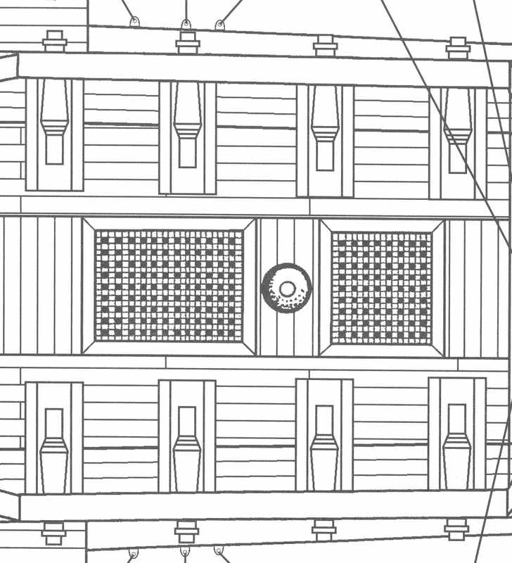

Nun habe ich ein kleines Problem. Wie Takel ich diese Kanone. im Mondfeld habe ich diesen Typ nicht gefunden. Vielleicht ein Phantasytyp?
Norbert
Fertig: Alexander von Humbold
Fertig: Santa Maria
Im Bau: Fregatte President ( Bausatzvorstellung / Baubericht )
Beiträge: 2 569
Wohnort: Rheinland-Pfalz
92
Freitag, 27. Februar 2015, 22:46
So in der Art kenne ich es aber auch nicht. Erinnert mich an eine Kammerbüchse 14, 15 Jahrhundert. Passt also nicht in Deine Epoche. Oder ein ,Galeerengeschütz, passt aber dann überhaupt nicht mehr. Gibt es da keine Räder dazu?

@Sweaty: Räder gibt es keine. Die können auf dem Deck nicht viel bewegt werden.

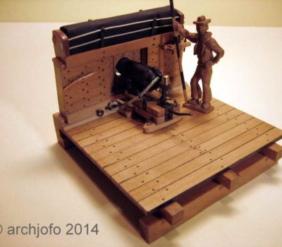

Dann soll das wohl eine Carronade sein. Schau mal hier im Forum bei archjofo in seinen Bericht von der Französischen Korvette, da dann auf Seite 54. da ist ein sehr schönes Foto von so einem Teil. Dann blättere mal ein bissel vor und zurück, dann weisst Du wie das eigentlich aussehen sollte.

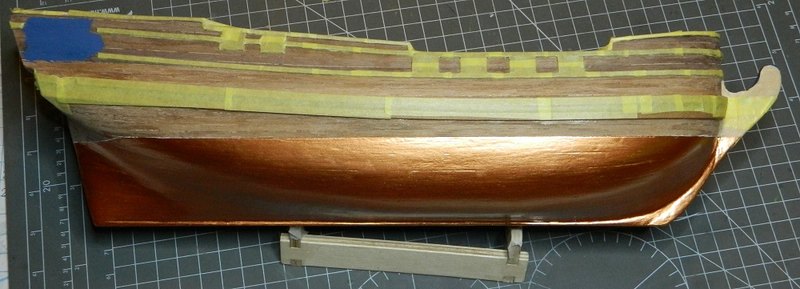

Guten Abend Nosch
Was Du da bisher gebaut hast ist wirklich und ehrlich vom Feinsten. Den Unterwasserrumpf und die Kupferung kannst Du auch noch nachträglich machen. Du wirst im weiteren Bauverlauf selbst sehen das es besser wäre. Wenn Du so in der selben Form weiter baust, wirst Du Dir auch selber sagen müssen dass das auch kein Problem mehr ist.
Was die Kanonen angeht, so wirst Du Dir schon jetzt sagen müssen, so kann es nicht sein. Bei all der Arbeit wo Du Dir bisher gemacht hast... diese Kanonen so zu installieren macht all Deine bisherige Leistung wieder zunichte. Da kannst Du was besseres draus machen.
Was das Blau angeht... Deine Recherchen im Internet sind schön und gut... aber blaue Farbe herzustellen ist selbst heute noch sehr aufwendig. Zur damaligen Zeit nicht nur aufwendig, sondern auch sehr teuer. Für eine Fregatte eigentlich ein Unding. Ich empfehle Dir ein Schwarz.
Es ist Dein Schiff, Deine Arbeit und nur meine Empfehlung. Was Du daraus machst...

Hier ein Farbupdate.

Ich finde es viel besser und auch natürlicher. Was meist Du selbst?

also ich finds mit dem Schwarz deutlich authentischer. Das Unterwasserschiff würde das Modell mit kleinen Kupferplatten aber noch imens aufwerten.

Wenn du lust hast, ließ dir das ein mal durch. Da stehen Spitzen Infos zu Lafetten. Ich denke aber man müsste etwas tricksen weil die Pforten bestimmt nicht passen und zu tief für Räder werden. Mit einer kürzeren Lafette wäre das Thema "nach hinten" ziehen jedenfalls weniger das Problem. Nur ob die Wummen dann noch durchpassen wenn Räder dran sin.

Oder Du orientierst Dich an Carronaden. Passt eher zu einer Fregatte der Zeit und das Problem mit den Rädern ist dann auch keines. :idee:

die Farbe gefällt mir viiiiiieeeel besser :)
Passt gut zum Schiff. :ok:

Nun zu Deiner Kanone oder Carronade. Als Kanone es umzumodelieren wäre zu kompliziert und auch nicht zeitlich der Epoche Deines Schiffes angemessen. Lass uns doch bei der Carronade bleiben. Für diese erfordert es auch keiner komplizierten und aufwendigen Takelung.
Es ginge zwar auch so...
...aber da Deine nur zur Seite feuern sollen geht es absolut authentisch auch so...
...besser als letztes Beispiel geht es nicht. Wobei ich gerne es noch einmal wiederhole Dich mal in den Baubericht von archjofo reinzulesen und zu schauen.

Ich glaube im Bausatz sehen die Wummen eher wie Kanonen aus @Sweaty Dann hätte sich das schon erledigt. Die wären zu lang, was man sicher ändern könnte, und zu dünn. Wenn er die Wummen mal ablichtet könnte man das aber sicher noch mal betrachten. Karonaden wären halt für eine Fregatte um die 1800 wirklich schön.

das ist doch bei diesem Modell sowas von Jacke wie Hose, ob da nun Carronaden oder Kanonen drauf sind. Aus den Rohren im Baukasten lässt sich sowieso weder das eine noch das andere ohne großen Aufwand halbwegs korrekt hinzaubern. Das komplette Schiff ist ein reines Phantasieprodukt. Und ganz sicher keine Fregatte um 1780 oder später.

Für ein erstes Modellschiff mag der Bausatz ok sein, als historisches Schiffsmodell kann man das Modell jedoch nicht bezeichnen. Eine "kleine" Fregatte sollte ein durchgehendes Batteriedeck und evtl. leichtere Geschütze auf dem Achterdeck haben.
Die Anordnung der 4 Geschütze ist so eng, dass eine Bedienung nicht möglich ist.
