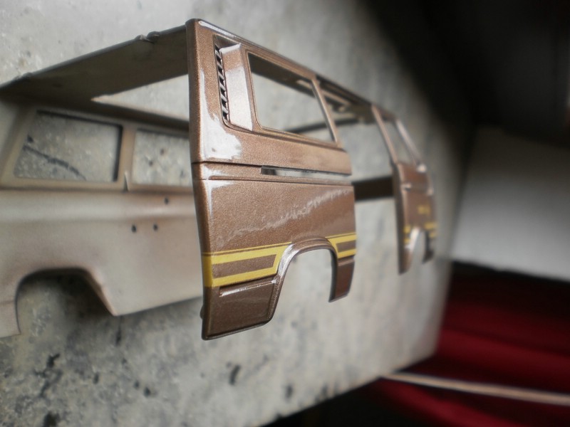

Ich möchte euch nur kurz mitteilen, warum sich beim Bulli zur Zeit nichts tut. Ein kleines Malheur, oder nennen wir das Kind beim Namen, meine Schusseligkeit hält mich derzeit etwas auf. Doch der Reihe nach. Ich habe nach der zweiten Klarlackschicht festgestellt, dass die linke, sowie die vordere rechte Karosserieseite zwar sehr gut und glatt lackiert waren, rechts hinter der Schiebetür der Klarlack aber leicht grieselig war. Probehalber habe ich das ganze einmal mit ein wenig Schleifpaste poliert und tatsächlich war es hinterher auch schön glatt. Die Karosserie also zur Seite gelegt und nach einer knappen Woche die finale Klarlackschicht aufgetragen und das Drama konnte beginnen. Ich Idiot hatte vergessen, vorher die Karo nochmal abzuwaschen und an den Stellen, wo noch Schleifpastenreste rumlungerten, hat sich der Klarlack fröhlich gekräuselt und in Falten gelegt! :bang: :bang: :bang:
Auf dem obigen Bild ist bereits einmal geschliffen und neu gelackt, sieht aber nach wie vor grausam aus.
Zum Vergleich (da schwierig zu fotografieren) die vordere, schön glatte Seite...
Nun darf ich also immer schön abwechselnd lackieren und schleifen, bis ich das ganze wieder glatt habe. Immer in der Hoffnung, nicht durchzuschleifen :S Das ist natürlich zeitaufwendig und darum wird es wohl noch einen Augenblick dauern, bis es hier wieder schönere Fortschritte zu vermelden gibt.
