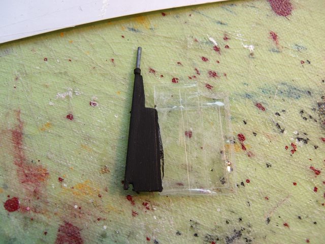

es geht weiter mit dem Rumpf-Unterteil.
Jetzt ist es glatt verschliffen und mit weißem Lack gedichtet.
Das Ruder für die Surprise ist inzwischen auch gefertigt und schwarz grundiert worden.
lg

103
Freitag, 8. November 2013, 19:42
Und es tut sich wieder was...
Der Unterwasserrumpf ist noch mal geschliffen worden.
Dann schwarz lackiert - noch mal geschliffen und noch mal schwarz lackiert
und dann mit Kupferbronze bemalt worden.
Auch das Schwert ist schon mal fertig schwarz lackiert worden.
Es muss ja perfekt wasserfest sein, wenn ich das Bleigewicht austarieren will.
Und das Ruderblatt ist auch schon fertig.
Jetzt geht´s noch um den Ein/Aus Schalter...
... da ist mir immer noch keine sichere Lösung eingefallen!
lg

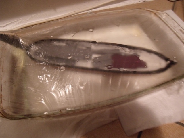

Montag, 11. November 2013, 11:05
Am Wochenend war Badetag... :D
Die Surprise - oder eher der untere Rumpfteil - ist abgetaucht!
In einer Suppe aus warmem Wasser, ordentlich Essig und Salz ist der Rumpf erst mal eingelegt.
Mal sehen, was für eine Veränderung dem Kupfer widerfährt... :whistling:
lg

114
Montag, 11. November 2013, 18:01
sollte wirken!!!! :ok:
Und wie... :roll:
Willommmen auf der happy rosa Ponyfarm!
Jetzt ist der Rumpf matt rosa und würde jedes kleine Mädchen auf der rosa Ponyfarm glücklich machen... :love:
Ich erspar euch mal Bilder. :pfeif:
Nun geht´s in die Testphase II
Kein Essig, noch mehr Salz, etwas Sand, Algen und Schwebeteilchen
und das Ganze sollte bestenfalls eine Wellenbewegung haben.
Zumindest mit bewegtem Wasser, damit wir den Effekt von Fahrt auf offener See haben
und nicht das lange herumlungern im Hafen...
... wer malt nur immer die Rümpfe im Hafen rosa an?
Gab´s da nicht so einen Spruch "den Hafen rosa anmalen"???
Na ja, wir werden sehen, was jetzt dabei ´rauskommt... :!!

Montag, 11. November 2013, 21:17
Willkommen Freunde der "Rosa Überraschung"!
ROSA IST RICHTIG, der Hafenmaler hat recht!!!!
unbedingt so lassen....alleinstellungsmerkmal!!!!!
Freunde...
... auch wenn es realistisch durch ausprobieren erzielt wurde,
Rosa ist nicht so meine Farbe, aber ich gebe zu dass sie wirklichkeitsgetreu wäre.
Aber nachdem Bewegung in´s Spiel kam, oder genauer gesagt in´s Wasser,
ist die Farbe - oh Wunder - surprise, surprise - nicht mehr Rosa...
Es geht in Richtung eines bräunlichen Kupfertones mit dunklen "Maserungen"
und seltsamerweise einer Andeutung der unterliegenden Struktur,
die eigentlich gar nicht zu sehen sein dürfte.
Schließlich ist die Lackschicht unter der aufgetragenen Kupferbronze ja sehr glatt.
Im Foto wirkt die Farbe allerdings stärker nach Kupfer als in Realität (Fotos eben).
Bei genügend Wasserbewegung sollte sich auch eine dementsprechende grünliche Färbung
durch Grünspanbildung an der Wasserlinie erreichen lassen.
Hier der derzeitige Zustand meiner Surprise.
Ein Bewuchs würde jetzt sicherlich das Kupfer an einigen Stellen rosa färben,
an der freien Metalloberfläche dunkel bräunlich.
Der Bewuchs wäre dabei zumeist extrem dunkel.
Zumindest kam beim Test heraus, dass das Rosa bei stehendem Salzwasser entsteht.
Das bewegte Wasser mit Schwebeteilchen und auch etwas Sand,
dürfte mehr schmirgelnde und dunkelnde Wirkung haben.
Die entscheidende Frage ist jetzt:
Lasse ich es im Zustand "freshly scraped" - also gut gesäubert,
oder mach ich es dunkler mit Besatz, wie nach längerer Zeit auf See?
lg
