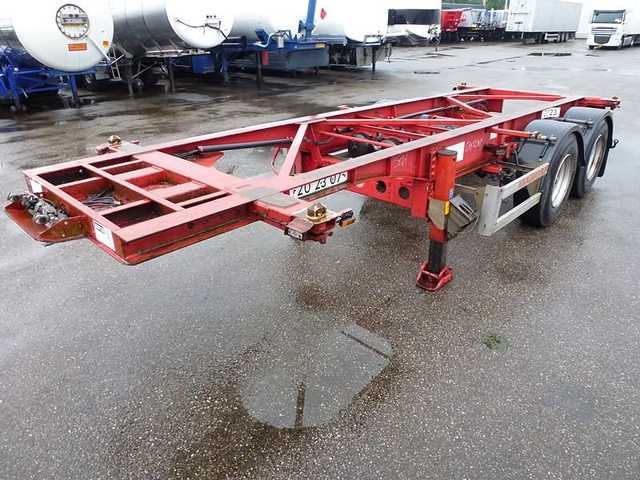

heute möchte ich euch mal ein paar Bilder eines 2-Achs-Containertrailers zeigen, den ich jetz bauen möchte! Ich hoffe, dass es dieses mal besser klappt, als beim ersten Mal mit dem Tipping-Chassis.... :S

Aber findest du nicht das der Zweiachser mit Einzelbereifung zu modern für den alten NG ist ? Ich finde da wäre Zwillingsbereifung von der Optik passender. Aber gut, woher nehmen und nicht stehlen, die beschaffung dürfte schwierig sein. Ausserdem müsste man dann den Trailer auch noch zusätzlich verschmälern. Ist alles nicht so einfach :S .
Grüse - Bernd

An sich hat Bernd Recht, aaaaaber Franz Mersdonk hat auch mit seinem schönen NG einen einzelbereiften Trailer gezogen. Dürfte also in Ordnung gehen. Hauptsache Blattfedern und die Trailerstützen aus dem Schenkerbausatz. Dann sieht er schon alt genug aus :ok:

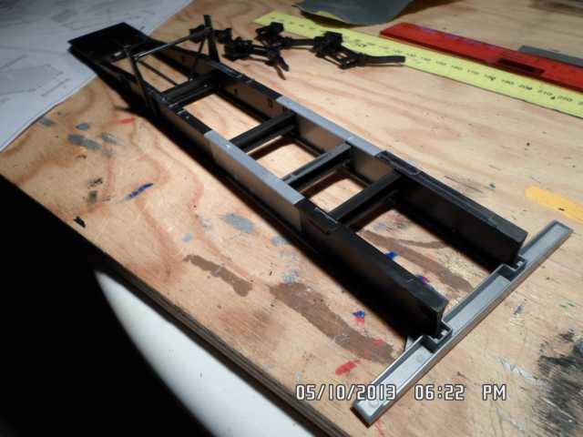

Hallo @ All,
heute geht es endlich mit Versuch 2 los! Mein Schenker Bausatz ist gestern Abend per DHL eingetroffen! :tanz: Nach reichlicher Planung und Überlegung starte ich heute den 2. Versuch, allerdings baue ich kein "Kipp-Chassis", sondern einen älteren 20ft Container Trailer! :)
Bevor es aber losgehen konnte, besorgte ich mir noch neue Arbeitsgeräte! :ok:
Was für Messer bzw. Zangen verwendet ihr eigentlich??? :nixweis: :pfeif:

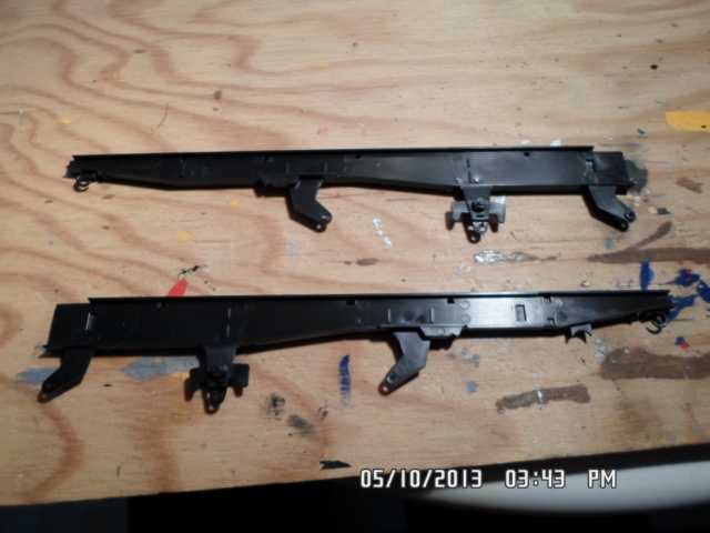

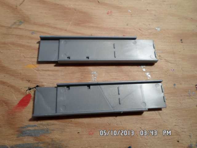

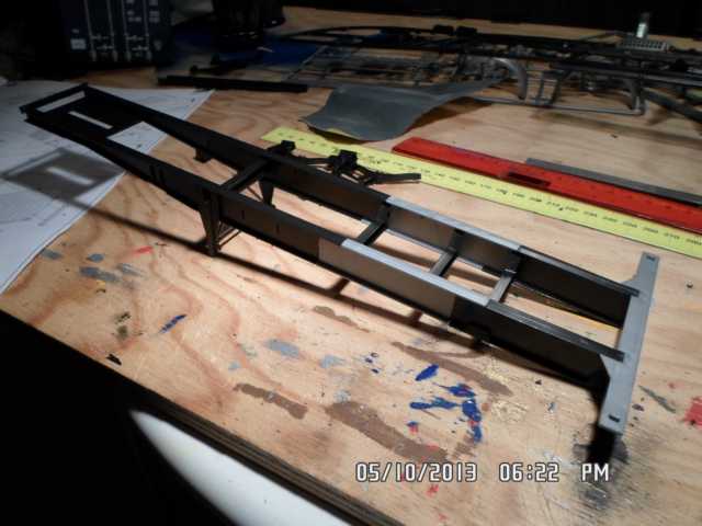

Ok, zuerst suchte ich mir die Teile für den Bau des Rahmens zusammen! Da er ja gekürzt wird, achtete ich in erster Linie, dass der Trailer die richtige Länge hat! Der Container ist 25cm lang...
Nun konnte es endlich losgehen! Ich klebte die 3 Rahmenteile erst einmal zusammen und danach kürzte ich das Heckteil und trennte die Achsaufnahmen ab! Jetzt hatte ich einen geraden Rahmen ohne Aufnahmen und kann so später die Achsen richtig positionieren! Aber jetzt erstmal Bildmaterial... :ok:

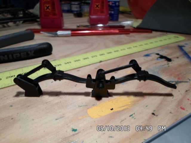

Als das geschafft war, schusterte ich die einzelnen Achsen zusammen, zumindest soweit es ging!
Als nächstes machte ich mich an die Stützen. Die vom Schenker Trailer sind natürlich viel zu weit vorne, also setzte ich sie ein Stück nach hinten! Erstmal ein Beispielbild:
Und jetzt meine Vorgehensweise: Ich schnitt ca 1cm weiter hinten den gleichen Ausschnitt aus, wie an der ursprünglichen Stelle! Danach klebte ich die Stützenhalterungen an!
Nun kümmerte ich mich um die Sattelplatte des Trailers! Die musste ebenfalls ein bisschen abgeändert werden! Sie wurde gekürzt und ein Stück nach hinten versetzt! Dazu schnitt ich am Ende links und rechts jeweils 1cm ab und ging 0,5cm nach innen! Aber seht selbst:
Die überstehenden Enden schnitt ich dann noch ab und montierte das Abschlussblech! Um den Rahmen zu versteifen, montierte ich noch die mittleren Streben und die hintere Twistlock-Aufnahme!
Sooo, das wars erstmal wieder von mir! Morgen wird dann weiter gemacht und ich hoffe, der 2. Versuch ist bis jetzt besser gelungen als der erste! :S

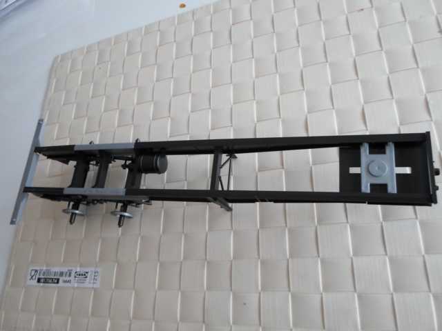

Der Bausatz ist am Freitag Abend eingetroffen und ich hab gestern Abend zum Bauen angefangen! :D Ich wundere mich auch, dass der Bau so schnell ging! :D Bin aber noch nicht feertig! ;) ;) ;)

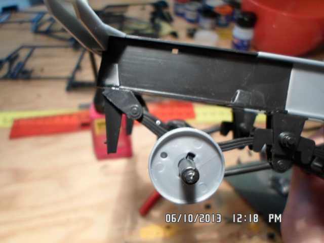

Heute habe ich die Doppelachse fertig gestellt! Musste hinten die Blattfederhalterung selbst bauen. Ging erstaunlicherweise gar nicht so schwer... ^^
Die selbstgebaute Halterung:

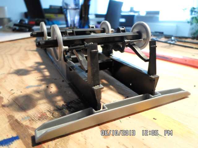

Dann montierte ich noch die Sattelplatte komplett fertig:
Ok, und so sieht er momentan aus:

jo Tobi, sieht gut aus.
Schmeiß doch mal die Felgen und Reifen drauf, damit man sieht wieviel Platz zwischen Räder und Container ist und ob das Ding auch hinterm NG passt
:ok:

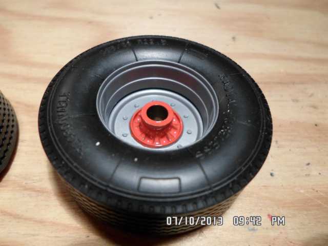

Hi Frank,
bin mal deinem Wunsch nachgegangen! Ist mal nur profisorisch angesteckt und die Kotflügel sind auch nur auf die Reifen draufgelegt! Sieht aber gut aus, finde ich... :D Aber sieh selbst:
Später wenn die Kotflügelhalterungen und die Stoßstange montiert ist, gehts zum Lackieren! :)
LG Tobi

Sonntag, 6. Oktober 2013, 17:51
Hmmm, ich weiß nicht ich weiß nicht. Die kotflügel sollten im angebauten Zustand den containerboden berühren.
Ich denke, dass die kotis dann etwas zu hoch überm Reifen hängen.

Sonntag, 6. Oktober 2013, 18:00
Schau mal Frank! Hab ein Bild angehängt, da wo man die Höhe der Kotis besser sehen kann! Und die von meinem Bild meines Modells sind ja nur auf die Reifen draufgelegt! :)
LG Tobi
