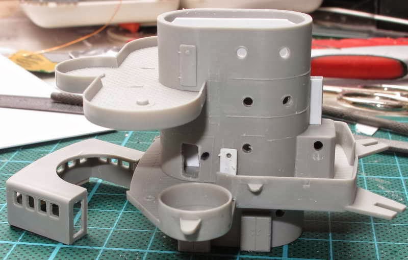

Sodele, mal eins weiter rücken ... der Turmbau zu Babel nimmt seinen Lauf.
Dazu hab ich erst mal wieder jede Menge Löcher ind den Käse gemacht. Die Bullaugen sowieso - warum lochen die das eigentlich nicht gleich? Ist das presstechnisch schwieriger, als nur die Vertiefungen? Natürlich hab ich auch wieder ein paar Türen geöffnet, mittlerweile schaff ich das in 6-7 Minuten, die Erste hat mich noch 20 Minuten beschäftigt! Das würde ich mir ebenfalls wünschen: Alle Türen auf! und dann selbst enscheiden, welche man zuklebt.
Auch die Admiralsbrücke bekommt eine offene Innentür, und an der Stelle natürlich eine Offene nach aussen, so das man ein wenig "sehen" kann. Die soll von innnen ziemlich langweilig leer gewesen sein, also kommt später auch fast nix rein, Fensterbänke, ein Kartentisch, das wars.

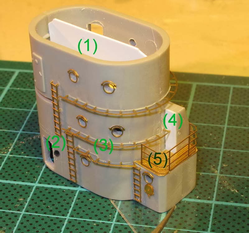

Und hier ist wieder "Bug" Land:
Die Aussentreppe am Turm endet mit einem Loch (4) im Bausatz. Aber auch Pontos und MK1 nehmen diesen Bereich sehr locker:
Bei Pontos fehlen alle Steighilfen, Leitern (2) und die Reeling (5). Bei MK1 gibt es immerhin die oberen beiden Steighilfen, die Untere fehlte ebenfalls. Auch die Leitern (2) sind genauso Fehlanzeige bei T., P. und M. Gut wenn man nunmehr zwei Sets hat! Da ist sogar ein wenig Riffelblech für das Deck dieser Hundehütte hinter dem Turmkörper übrig.
Die Innenwände sind nur, das man nicht quer durchgucken kann. (Obwohl es reizvoll wäre das Treppenhaus auszubauen, nur ohne größere Fenster uninteressant.
Nett gemacht sind die Kranauflagen, weil die Pontosdinger zwar sehr gut und aufwändig gemacht sind, die Anleitung, aber nicht gut bebildert ist, hier mal ein Foto von der Unterseite:
So, das wärs erst mal, die nächste Fotostrecke bietet dann wohl mal den Turm in Gänze..... aber das dauert noch ein paar verklebte Finger....

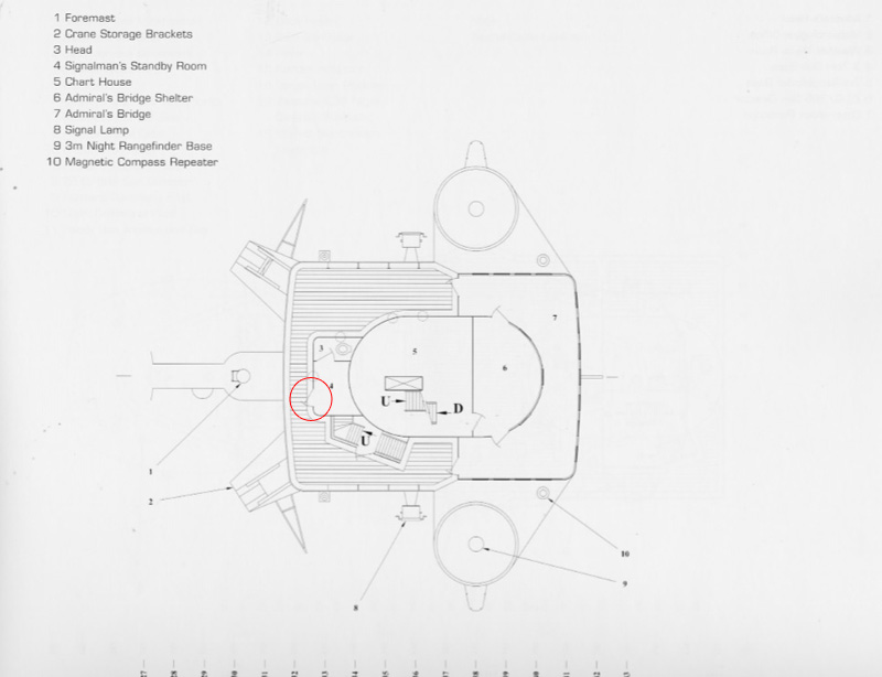

Super, danke für die Info und Bilder. Dann werd ich da noch ein Loch bohren und hinterrücks ein Türchen einbauen. In die Info übers Klo ist natürlich echt gut, lach - nun wissen alle, warum dort ein Bullauge mit Panzerblende ist, :lol: . Von wegen Bohnesuppe und Zwiebelmettbrötchen! Ob isch mich an die fehelende Panzerschlitzscheibe ran mache , mal sehen, ist alles fertig gelackt. Hast du eine Ansicht von vorn?

Kai naja von der Vorderseite der Panzerbrücke hab ich jetzt keine Fotos nur technische Zeichnungen. Aber hier
https://3dhistory.de/wordpress/wp-conten…F70-73_0070.jpg
sieht mans. sieht halt genau so aus wie an den Seiten links und rechts die kleinen Schlitze. Ist einfach zu machen und sollte den Lack auch nicht beschädigen. einfach 2 kleine Löcher bohren und ausschneiden. Regenabweiser drüber und fertig.

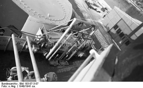

102
Montag, 27. Januar 2014, 21:51
ein Bild von der Brückennock wäre nicht schlecht...suche da immernoch nach ein paar antworten wie das mit den Stahlseilen war ;(
Gruß Mirko
103
Montag, 27. Januar 2014, 22:05
Gruß Mirko

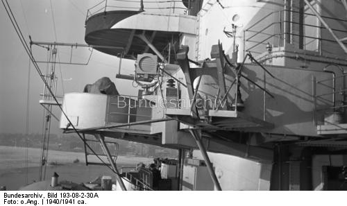

vorderer Aufbau backbord seite:
ich hab jetzt auch rausgefunden wie das mit dem Seil gemacht wurde. zum anlegen der Schwenkbrücke wurde das Seil an der Schwenkbrücke abgemacht...
@Kai du hattes doch mal nach Bildern vom Hangar inneren gefragt. Das sah so aus...
und hier noch eins was die Panzerbrücke besser zeigt...
Gruß aus Berlin

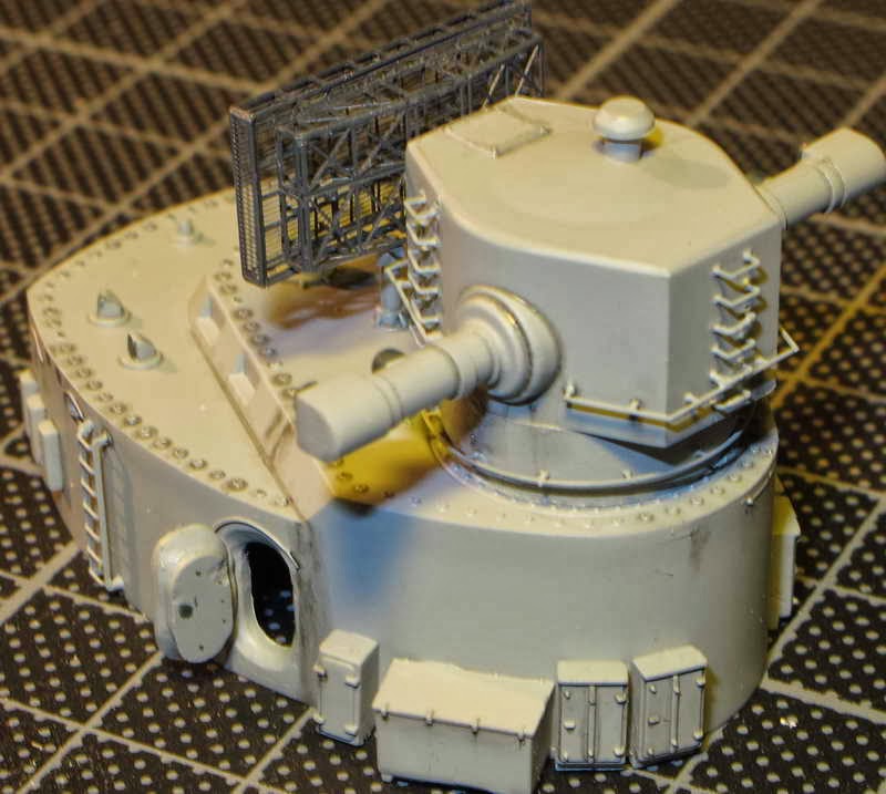

So, hier nun das Tageswerk ... so langsam wird es was.
Das heißt erst mal ganz lieben Dank für die hilfreichen Kommentare und Infos, lieber Thomas! und auch der Link für die Panzerblende war wichtig, ich hatte nämlich an die Dinger oben im Dach an dieser schrägen Kante gedacht - sind das eigentlich Fenster (Sehschlitze) oder was ist das?
Und bevor Jemand sich in falscher Zurückhaltung übt: Ich habe absolut nichts dagegen wenn in diesem BB Fragen und Kommentare aller Art eingebracht werden, ganz im Gegenteil, das macht die Sache lebendig! (Das schreib ich nur, weil ich mal irgendwo einen BB gelesen hab, wo sich jmd darüber beschwerte, von wegen "SEIN" BB ......)
Ich hab glaub ich noch nie so viele PEs auf so engem Raum verwurstet. Thomas Hinweisen sei Dank gibt es nun noch ein Bullauge mehr und ein wenig Rohrwerk auf der Heckseite. Ich stell hier mal die Rohbaufotos ein, wenn es lackiert ist kann man wieder vieles nicht erkennen.
und etwas drehen bitte....
und nun von hinten, mit dem zuätzlichen Bullauge und den (silberfarbenen) Rohren - später muss hier ein nicht im Bausatz / Zubehör vorgesehener Kabelkanal hin, aber man ist ja reichlich ausgestattet...
Die hübschen Kettenreelings sind die von MK1. Gefällt mir wirklich gut, auch wenn jmd der nachmisst und rechnet feststellen wird, das die Kettenglieder zu groß sind.
Das spricht schon arg für MK1 - andereseits hat Pontos so einges mehr an Teilen zu bieten - da bleibt die Entscheidung Einstellungssache oder ohne dem Finanzvorstand der Familei zu berichten die Doppelanschaffung (wer kan das schon erkennen, wieviele PEs da rumliegen, LOL) - Nee, ist schon heftig viel Geld...
Baut jmd die Sektion mit den Eduard Teilen? Wie schlagen die sich im Vergleich?

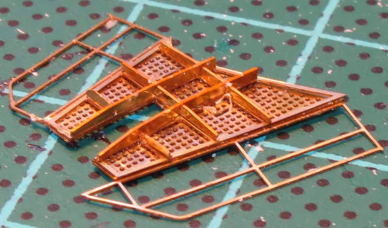

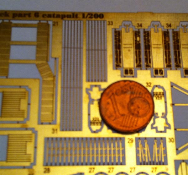

aber bei der Katapult Sektion sind kleine Teile davon bei hier mal ein Bild davon (Teile 29,30, 31, 33). Und diese Teile soll man ums ganze Schiff drum rum bauen :verrückt: :abhau:
hier mal ein vergleich mit dem Original. Das ist zwar die Prinz Eugen aber die Relings waren auf der Bismarck identisch. Man sieht das die von Eduard schon authentischer sind als die der anderen Hersteller. Aber neee wenn du die Dinger dran hast biste reif für die Klapse....
Gruß aus Berlin

Danke für die Info! Allerdings werfen die Bilder dann doch mehr Fragen auf. Lt. meinem MK1 Plan ist da ja auch keine Leiter und keine Lücke in der Reling. :nixweis: Aber die MK1 Beschreibung ist ja auch lückenhaft, weil ich Z.B. die Leitern bei den vorderen Aufbauten teilweise nicht gefunden habe. Die Bilder des Pontos Satzes gefallen mir besser. Wie mir auch der Umfang des Pontos Satzes (bis auf die ganzen Lüftungsgitter/Klappen) besser gefällt. Aber der MK 1 Satz war so dermassen teuer, dass ich jetzt nicht noch einen kaufe. Ja, da ärger ich mich immer noch drüber... Deine Idee mit der Zusammensetzung der Sätze erscheint mir am sinnvollsten!
Nächste Frage, wie haben die damals die Klappen zumachen können, wo doch eine Leiter drüber war? Konnte man die abnehmen?

Und schon wieder eine Frage, in welchem Ätzteilesatz könnte ich diese Kleiderbügel für die Takelage finden? Bzw. vielleicht weiß ja jemand in welcher Ausgabe der Hachette die drin sein könnten? Ich hab Heute die Ausgabe 137 bekommen, die ich bei ebay gekauft habe. Da ist ja ein hammermäßig geiler 1:1 Plan drin inkl.ersichticher Takelage! Sehr empfehlenswert!Aber iss schon eine Frechheit, dass die im Plan vom Trompeter gar nicht zu sehen ist! Als ob die gar nicht zum Schiff gehören würde...
