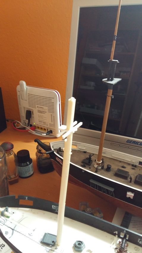

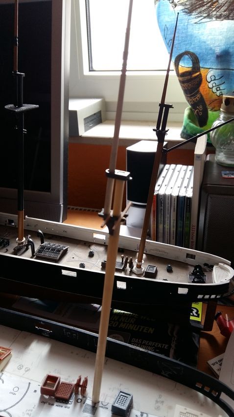

Das Problem liegt darin, dass es für die Tops keine Pläne gibt- aber zwei Photos, die das Schiff in Schanghai zeigen. Und da hat sie definitiv kleine, leichte Tops- aber die sollten bitteschön proportional zu den Salingen am Kreuzmast sein. Ich hab zuerst die Marsen "skelletiert"- und die Besansaling neu gebaut.

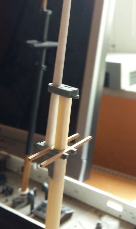

Denn die Revell- Saling hat 3 Querhölzer- die dazu wiederum -wt´´- zu kurz sind. Und da habe ich gleich mit einer Topstenge am Besan experimentiert.
Einer der skelettierten Marsen und die Zeichnung der Besansaling. Unten das bisherige Ergebnis einer rekonstruierten Mars ( Skelett natürlich )
Der Besan- Top nach ein paar kleineren Überarbeitungen.
Egal, ob
ihr ein RC- Modell baut oder eher ein Scale- Modell - die Topstenge des
Besan würde ich stärker und etwas länger machen- wie es den Abmessungen
entspricht. Wie oben gesagt, sind die meisten Teile der Takelage des
Revell- Modelles sehr exakt- abgesehen von den Gaffeln und eben dieser
Stenge.

Das Auge am Eselshaupt kommt - claro - weg. Aber Ihr seht,wie die Saling aussieht und die Stenge- hier ist der Fuß schon so wie er sein sollte.

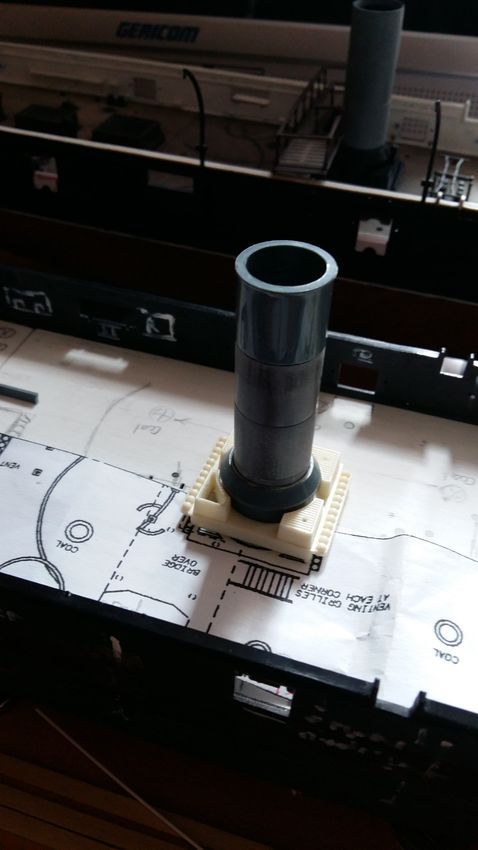

Und am Schornstein sollten die Abdeckungen mit einem echten Grill versehen werden. Der Schornstein hier ist das klobige Revell- Orginal. Hinten sieht man eine verbesserte Version; ich hab aber schon eine bessere aus Metall gemacht, an der ich noch arbeite.
