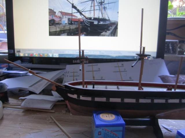

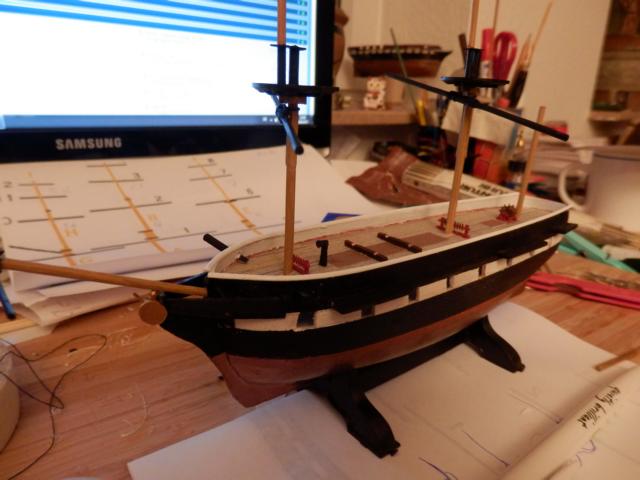

ich versuche mich grad an den Masten
ein paar Abstriche in der Optik mache ich hier, da es ein Freisegler wird, also wie immer :)
naja die Rahen müssen sich bewegen können, und haltbar genug sein um die Segel zu halten (woraus ich die mache weiß ich noch nicht)
die Höhe habe ich von dem Plan fürs Schiff genommen, passt also soweit
bisher habe ich die Untermasten stehen und die Rah dran, auch der Bugspriet ist soweit dran, alles bemalt in Ocker, was optisch schön aussieht und mal was anderes ist :)
doof nur das nun meine roten Innenbordwände dazu nciht mehr so dolle aussehen
naja nächstes mal wird es besser

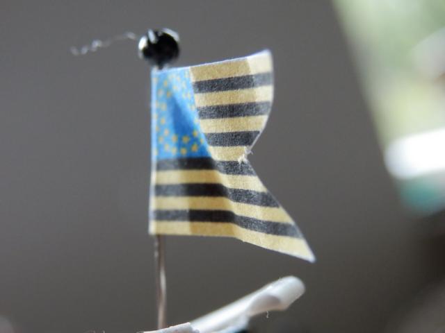

und flaggenknicken die erste:
ja ich weiß das ist Frank seine Flagge, und die ist sogar nur Fake, aber es geht um die Form.
hier kommt ne andere drauf später

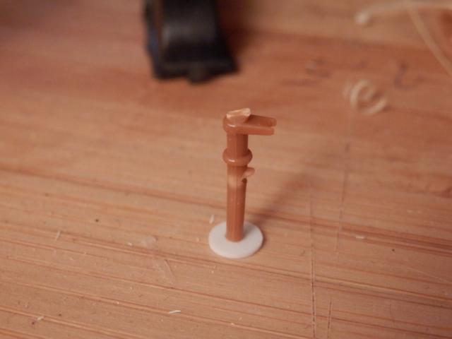

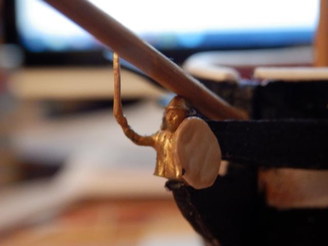

dann dachte ich mir: das Schiff heißt Mars, also braucht es eine Galionsfigur, die Erkennungsmerkmale des Gottes Mars sind das Schild, das Schwert und der Helm.
dann finde man mal so eine Figur hier in meiner kleinen Stadt - unmöglich!
aber einen Förster fand ich für 1 € im Spielzeugladen mit H0 Zubehör.
der wurde ein wenig verändert, gold gefärbt (die Revell Gold Aqua Farbe ist :motz: :bang: , deckt null und nur wenn man die hälfte wegkippt von der Flüssigkeit im Innern)
egal kommt noch anders.
naja man kann es erkennen :) mit ein wenig Humor :abhau:
Schwer und Schild sind aus Poly-Resten, der "Helm" ist der Förterhut in Gold

mal der Größenvergleich:
damit man auch mal sieht das ich hier nicht ein riesen ding baue, sonder das dies recht klein ist :)

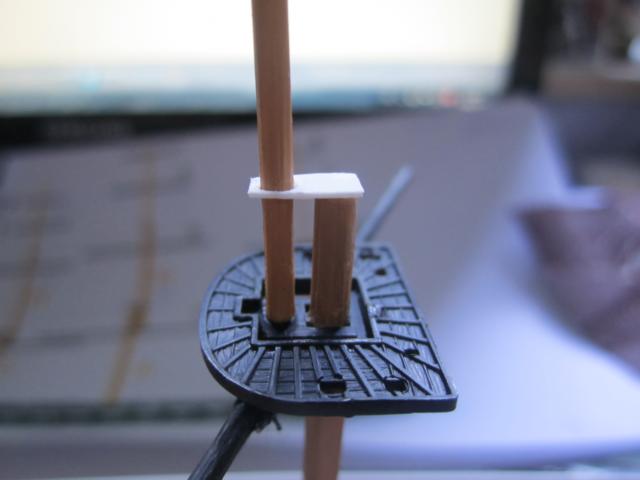

ich baue mir masten:
in 3 Versionen...
da man beim bauen lernt wie es geht und auch hält, braucht man schon mal ein paar Versionen eines Teils um das am Ende so hinzubekommen das es hält
hier sind meine ersten 3 Versionen, wie ich einen Mast befestige:
1: Mast auf Mast geklebt und vorn ein PS Teil aufgesteckt damit es so wirkt als würde es dort halten
2: PS Teil auf den Untermast geklebt und mit Lochzange ein Loch gemacht für den oberen Teil. Mast eingefügt und mit sek. Kleber festgemacht. Hält, ist aber echter Mist zum Ausrichten des Mastes, da wackelt ohne ende bis das Klebt
3: gleiche wie 2, nur ein Loch mehr in das PS teil gestanzt und dort den Mast mit fixiert. Das hält erstaunlich besser und ging leichter zu monieren.
so mal sehen wie die Versionen 4 - 10 werden :)

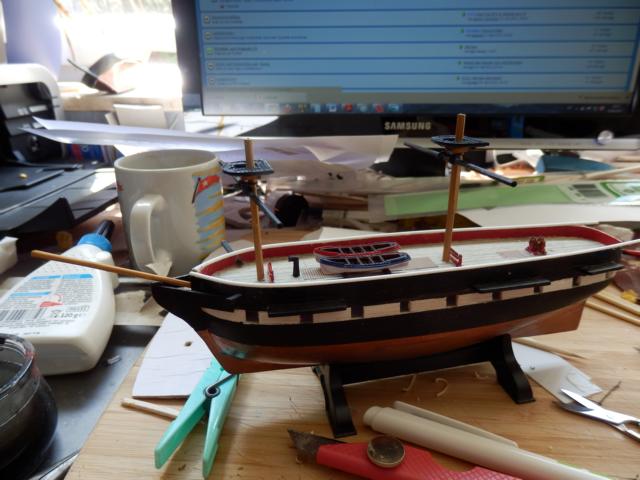

das teil was immer gern vergessen wird:
hatte einen Bambusstick über der recht zerfasert war und habe es daraus geschnitzt.
hier ist dann auch der Takel aus Band, denn da kommt kein Segel dran :)

wenn jemand weiß wie ich die rote Bordinnenwand ummalen kann ohne mega aufwand, bitte sagen!
das rot passt echt nicht :( und nun stört es mich, und das weis deckt null über rot nach zwei lagen (auch revell aqua color)

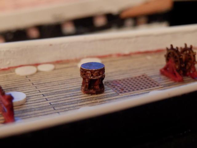

Mit dem Heck bin ich noch nicht schlüssig. Schnitzen ist möglich, aber da kommen Fenster rein, und diese Rundungen sind mir grad was suspekt

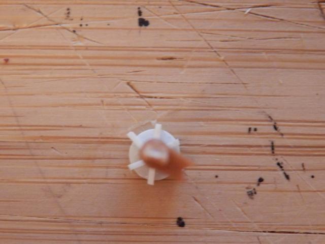

daher hier ein kleines Teil was an Deck fehlte: das Spill
Ich habe keins im Bausatz gefunden, also dacht ich mir: bau das selber
toller Plan..
das teil hat die Maße von 4 x 6 mm und passt auf nen Cent.
besteht zur Zeit aus 11 Teilen und ist leider grad am trocknen, wenn dann alles klappt, feil ich das noch in Form, damit es auch entsprechend aussieht
naja was meint ihr?
alles begann damit:
viele runde Kreise, die habe ich mit der Lochzange aus dem PS rausgestanzt und dann erst mal gesammelt.
der Stab in der Mitte ist ein Restteil der Rah der Victory von Revell
den in die Mitte einer 0,5 mm dicken Platte geklebt,
die 1mm PS Platte eingekerbt, damit man dort die Stäbe einstecken kann,
darauf wieder eine 0,5 mm PS Platte
und alles zusammengeklebt
da bin ich nun
was meint ihr?
Viele Grüße :ahoi:

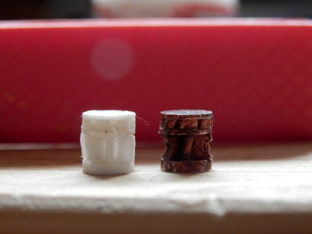

das zweite trocknet nun vor sich hin und ich habe sie mal nebeneinander gestellt zum gucken
ist gleich gebaut, aber ich glaub wenn ich das teil so zehn mal gebaut habe, wird das nicht übel
bemalung ist auch wieder nix gut hier, das kommt noch
