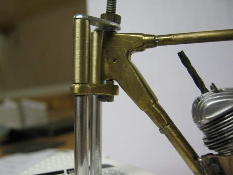

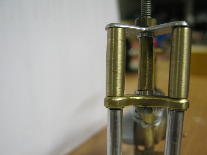

gestern mal schnell einige einfache Drehteile fertiggestellt. Da sieht man mit relativ wenig Aufwand viel am Modell.
Zu sehen sind die Telegabel, Lampenhaltergrundkörper und Lagerschalen der Lenkungslager.
Hier im Zusammenbau

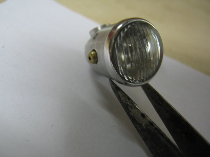

Als nächstes wurden die "Ohren" an die Lampenhalter gelötet.
Die Herstellung der Lampe war etwas aufwendiger. Zuerst das Gehäuse inclusive Lampenring und Reflektor drehen. Dabei mußte die Dicke der Farbe beachtet werden damit nach der Lackierung der Lampenring auf gleicher Höhe mit dem Gehäuse liegt. Das Gewinde dient zum Spannen um den Radius am Ende des Lampentopfes zu drehen, es wird später durch die Glühlampe verdeckt.
Später wurde die Halterung sowie die Tachoaufnahme eingefügt.
Auf dem Bild ist auch schon das Lampenglas und die Glühlampe zu sehen.
Zusammengesteckt sieht das dann so aus:

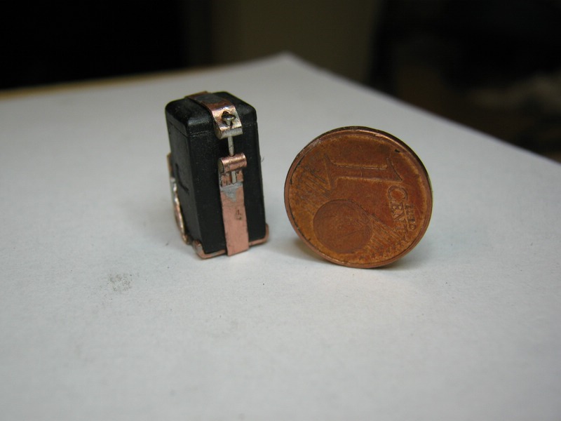

zur Nacht noch ein kleines Betthupferl, gerade fertig geworden
soll sein der Batteriehalter mit der schön früher gefertigten Batterie,
dazu mußten zwei 0,5 mm Löcher in zwei Walzen von je 1mm Durchmesser gebohrt werden. Da steckt jetzt die Nadel als Schraube (0,5mm) drin. Am schwierigsten war es aber den kleinen Steg der den Halter stabilsieren soll anzulöten. Dieser ist ca. 1,5 mm breit.
Gruß Peter

Mich interessiert im Moment hauptsächlich das Glas von der Lampe. Hast du ein bestehendes Glas umgeschliffen oder hast du es ganz selber bebaut, dann wie ?
Danke.
112
Montag, 22. Juni 2015, 15:04
Hallo.
entschuldigung das ich erst jetzt antworte. Im Sommer wir bei mir Modellbau nur theoretisch betrieben. Das bedeutet ich mache mir Gedanken, wie ich was fertigen werde. Zu mehr ist im Sommer leider keine Zeit. Deshalb kann es auch etwas dauer bevor eine Frage beantwortet wird, da ich hier nicht so oft mitlese. Zur Frage: Das Scheinwerferglas ist eigentlich keins da es aus durchsichtigen Hartkunstsoff besteht. Diesen kann man drehen, fräsen, bohren usw.Nach erfolgter Bearbeitung wird er poliert. Erst mit sehr feinen Schleifpapier und zum Schluß auf Hochglanz z.B. mit Zahnpasta- Öl Gemisch. Es geht natürlich auch ein anderes feines Poliermittel. Wichtig ist dabei , nicht zu viel Wärme zu entwickeln da sonst die Oberfläche aufschmilzt.

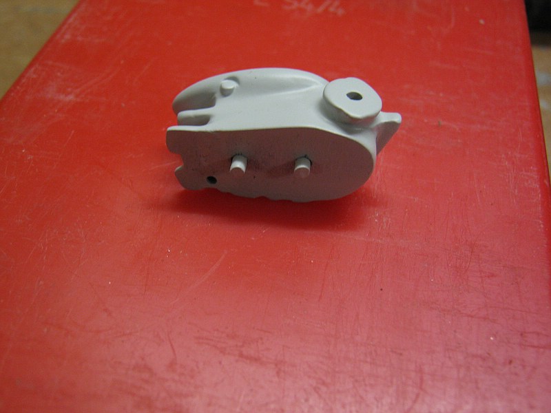

es ist wieder mal etwas geworden. Ich bin schon eine ganze Weile mit der Restauration eines Seitenwagens beschäftigt so das für den Modellbau nur sehr sehr wenig Zeit bleibt. Aber manchmal geht es da auch nicht so recht vorwärts so das ich auch mal ein Erfolgserlebnis brauche. Mit dem Getriebe beschäftige ich mich schon eine ganze Weile. Die Unterseite ist stark zerklüftet und muß mühsam Stück für Stück rausgearbeitet werden.
Hier der Zusammenbau mit den Seitendeckeln.
Auch mit den Achsaufnahmen habe ich mich beschäftigt. Auf den Bilder sieht man mal gut aus welchen Material das ganze besteht.
Die vorderen Achsaufnahmen habe ich auch angefangen da bin ich aber noch nicht sicher ob der dünne Steg der die Achse hält das Gewicht des Modells auch aushält.
Gruß Peter

Die Achsaufnahmen..ich `trau mich gar nicht so richtig zu fragen ,sind die aus Holz ???
Guzzistische Grüße ,Burkhard
116
Freitag, 26. Februar 2016, 14:46
ja aus Holz. Auch der Motorblock ist aus Holz. Das sind aber nur die Gußmodelle. Später wenn alles fertig ist wird das aus Zinn gegossen. Der Grund für Holz ist: leicht zu bearbeiten und recht hohe Festigkeit von Klebverbindungen. Das ist wichtig wenn man sehr kleine Teile erst anklebt um sie zum Bearbeiten überhaupt spannen oder halten zu können.

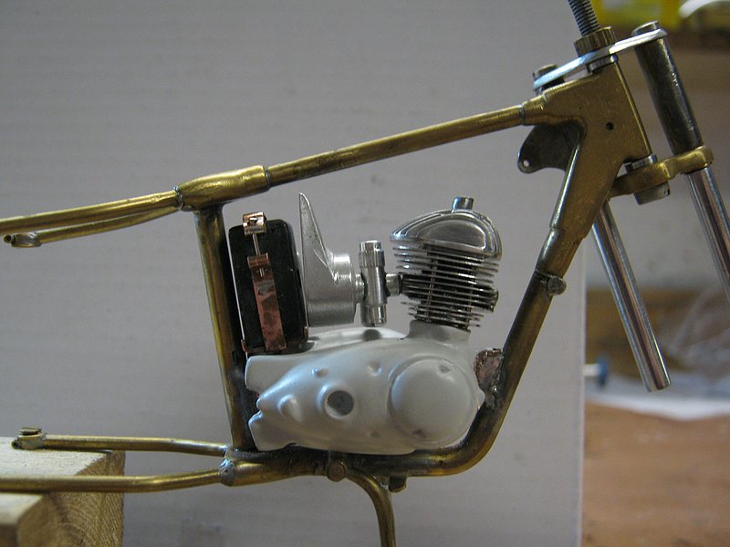

nun noch ein kleines Samstagabend Schmankerl:
Ich hab mal alles zusammengesteckt was Motormäßig da ist. Sieht schon ganz gut aus. Allerdings war ein wenig Arbeit nötig bis allles auch in den Rahmen gepasst hat. Es geht auch beim Original sehr eng zu und was da einen Abstand von einen Milimeter hat ist im Modell nur ein Zehntel und da kommen schnell ein, zwei Milimeter zusammen.
Gruß Peter
