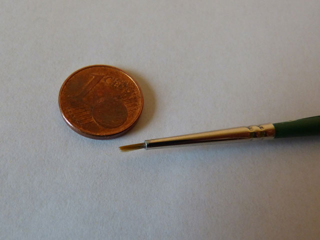

Morgen Henning.
Was mich noch Interessieren würde, mit was für einem Pinsel hast du die Planenschnallen bemalt? vielleicht ein Foto?

ich freu mich, dass Dir die neusten Fortschritte gefallen :D Für die ganz kleinen Pinselarbeiten benutze ich einen 10/0 Pinsel Marabu-Fino aus dem Künstlerbedarf. Bei den Schnallen kam der mir trotzdem manchmal fast so groß vor wie ein Anstreicherpinsel :abhau: Die ruhige Hand hab ich ja noch, aber ich wird wohl demnächst mal in eine Lupe investieren müssen...
Hier noch zwei Bilder für Dich:
Falls Du Pinsel aus dem Baumarkt oder der Kinderbastelecke benutzt: Investier ein paar Euros, das lohnt sich bestimmt. Gute Pinsel kannst Du für Deine Figuren bestimmt gebrauchen!

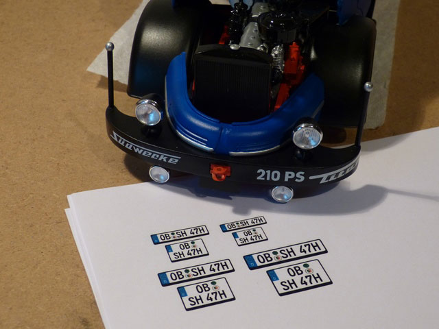

Hier ein kleines Update. Die Frontstoßstange wurde komplettiert, ich habe die Chromeinsätze der Lampen und die Klarsichtteile eingesetzt. Für die Chromteile habe ich Sekundenkleber verwendet, für die Klarsichtteile wieder Klarlack. Anschließend wurde die Stoßstange montiert. Diesmal habe ich die Verbindung zum Kotflügel nicht freigekratzt, sondern mit Sekundenkleber verklebt. Die Verklebung mit dem Rahmen hab ich ganz normal mit dem Plastikkleber gemacht.
Bei vielen Passproben mit der Motorhaube habe ich ein Problem Festgestellt, die seitlichen Zapfen, die die beiden klappbaren Seitenteile halten sind zu kurz. Die Klappen fallen wieder raus. Hier muss ich mir einen passenden Rundstab holen und die Teile ersetzen.
Ich hab noch eine Frage an Euch. Ich habe mir Kennzeichen ausgedruckt. Sollte ich die noch irgendwie konservieren, z.B. mit Klarlack? Die sind auf normalem Papier gedruckt.

Ich würde die Nummernschilder versiegeln, da Papier bei Licht altert und vergilbt.

Hallo Henning
Du hast die Stossstangen-Frontteil-Einheit per Sekundenkleber an den Kotflügeln befestigt ? Direkt auf den Lack ?
Wenn ja besteht die Gefahr das sich da die Verbindungsstellen wieder lösen da der Kleber ja nur eine Verbindung mit dem Lack eingeht und nicht mit dem Plastik. Musst eben vorsichtig beim anpassen der Haube hantieren dann wirds schon gutgehen.
Das die Nippel an der Klappe zu kurz sind ist ärgerlich aber mit etwas Aufwand auch schnell ersetzt. Musst nur darauf achten das die neuen gerade ausgerichtet sind.
Die Kennzeichen hast du auf normalen Kopierpapier gedruckt ? Dann muss noch eine Versiegelung drauf. Klarlack geht nicht, das würde nur ins Papier einsickern. Daher würde ich einen Streifen Klebeband drüber machen. Und zwar von vorne und hinten. Von vorne für den Glanz, von hinten damit der Kleber nicht ins Papier einsickern kann.
Ich persönlich verwende wenn ich Kennzeichen selbst ausdrucke dünnes Fotopapier, das ist von Haus aus bereits glänzend und entspricht daher auch den normalen Kennzeichen die ja auch reflektierend sein müssen und glänzen. Da mach ich von hinten aber trotzdem noch einen Streifen Klebeband drüber wegen dem Kleber.
Allerdings würde ich vorschlagen, unabhängig welches Papier du verwendest, die Kennzeichen noch mal neu zu erstellen. Und zwar wegen der AU-Plakette auf dem vorderen Kennzeichen.
Alle Altwagen benötigen keine AU da es früher keine Abgasvorschriften gab und auch aktuell werden bei Fahrzeugen die eine AU benötigen generell keine mehr angebraucht da die in der HU integriert ist.

danke für Eure Tipps. Vielen Dank für Deine ausführliche Antwort Bernd! Wie würdest Du so etwas kleben? Meine erste Variante mit dem Freikratzen fandest Du "spannend" und bei der Variante auf den Lack zu kleben hast Du auch Sorgen um die Haltbarkeit. Das war ja auch der Grund, warum ich das bei der Kabine anders gemacht habe. Gibt's noch eine andere Möglichkeit?
Danke für den Hinweis mit der AU-Plakette, das korrigiere ich noch.

Hallo Henning
Tja, wie würde ich das kleben :idee: ? Garnicht ! Genau gesagt auch nur am Rahmen, aber nicht an den Kotflügeln.
Ich würde die Einheit also am Rahmen festkleben, schön dicht an den Kotflügeln anpassen, die Einheit unterbauen und so in ihrer Position halten bis der Kleber ausgehärtet ist.
So habe ich das bisher auch immer bei meinen Büssing's gemacht und so wird es auch in Kürze beim Bedford passieren. Ich werde das dann dort mal zeigen wenn die Kotflügel lackiert sind.
Den Vorteil sehe ich darin das ich weder Spuren von Kleber auf den Kotflügeln befürchten muss noch Lackabplatzer. Aber wenn es nach deiner Methode auch klappt ist es ja auch gut. Muss ja niemand mein Verfahren anwenden wenn es auch andere Möglichkeiten gibt.
Grüsse - Bernd

die Kennzeichen würde ich mit Tesafilm konservieren. am Besten vor dem Ausschneiden glatt aufkleben und von hinten Teppichklebeband drauf. Dann passiert nichts und du kannst das Kennzeichen bequem auf den Träger kleben. Allerdings neigen die Farben vom Tintenstrahldrucker dazu, unter Sonnenlicht recht stark auszubleichen. Nach 3-4 Jahren sieht man das.

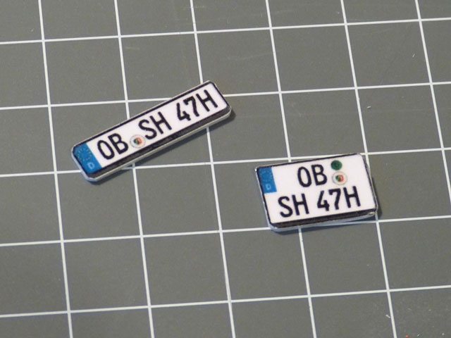

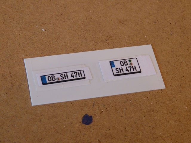

ich wollte mal kurz zeigen, wie ich die Nummernschilder jetzt gemacht habe, dabei nochmal danke für die Tipps!
Ich habe neue Kennzeichen ohne AU-Plakette gedruckt und mit Hilfe von Fotoklebern auf 0,5 mm Plastiksheet geklebt.
Dann kam noch eine Lage Tesafilm darüber.
Die fertig ausgeschnittenen Nummernschilder (die Kanten werden noch geschwärzt):

Hallo Henning
Ja, nun sind die Kennzeichen richtig. Ein halber Millimeter find ich zwar etwas Dick, aber das ist ja nicht weiter tragisch. Kanten noch schön schleifen, dann passt's :ok: .

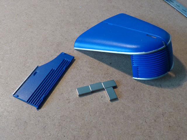

der Titan hat mich in den letzten Tagen etwas geärgert, aber jetzt ging es endlich weiter. Ich habe mehrere Versuche unternommen die seitlichen Klappen der Motorhaube wie vorgesehen zu montieren, aber es ist mir nicht gelungen. Da die Befestigungszapfen zu kurz waren fielen die Klappen bei den Trockenpassproben immer wieder heraus. Also habe ich aus 1,5er Rundstab für eine Seite neue längere Zapfen gemacht, die hielten aber nicht. Also irgendwie wars :motz: :cursing: :bang: :motz:
Ich habe dann einen neuen Plan entwickelt, da Zukleben einfach zu schade wär und die Klappen in geöffnetem Zustand anzukleben hätte mir auch nicht gefallen. Die Klappen werden jetzt mit kleinen Magneten gehalten. Sie sind zwar jetzt nicht mehr klappbar, aber abnehmbar. Der Blick auf den Motor ist also möglich. :thumbsup:
Ich habe mir 4 Magnete (2x10x6 mm) gekauft und in die Motorhaube und die Front der Fahrerkabine eingeklebt.

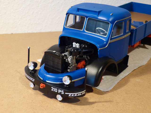

Jetzt konnte endlich die Motorhaube montiert werden, darauf habe ich schon lange gewartet :tanz: Auf der linken Seite passt es leider nicht ganz perfekt, aber das war das beste, was ich rausholen konnte.
Hier nochmal das fertige Werk und ein Blick in den Motorraum.
Jetzt müssen noch die Klappen auf der Innenseite mit etwas Blech bestückt werden. Parallel dazu kann ich jetzt endlich den Krupp auf seine Räder stellen und mit der Endausrüstung beginnen. Die Motorhaube hat ganz schön Nerven gekostet, aber mit meinem Ergebnis bin ich sehr zu frieden.
Ich bin gespannt auf Eure Kommentare!

Hallo Henning
Schade das es nicht so geklappt hat mit dem Rundstab.
Woran hat's gelegen ? Hast du den einfach so an die Kante drangeklebt oder in die Haube eingelassen ?
Ich hab' mal schnell 'ne Zeichnung gemacht, also etwa so:
Da wäre die Stabverbindung stabiler angebracht als wenn man ihn nur an der Kante anklebt.
Die Verbindung mit Magneten ist auch eine, wenn vielleicht auch keine gute, Idee die Haube auch im geöffneten Zustand zu präsentieren. Ich sehe die Gefahr darin das wenn man die Haube aufhebelt es zu Lackschäden kommen kann. Man muss ja immer mit dem Fingernagel in den Schlitz greifen um die Haube zu öffnen wie ich das sehe.
Das die obere Haubenabdeckung nicht perfekt aufliegt finde ich persönlich nicht schlimm. Früher hatte man es nicht so mit den Spaltmaßen und 100%-iger Passgenauigkeit.
Grüsse - Bernd
114
Sonntag, 26. Mai 2013, 08:28
ich habe das so gemacht, wie Du es skizziert hast. Den Rundstab habe ich in dem Bereich wo er aufliegt etwa bis zur Hälfte abgeschliffen, um die Auflagefläche zu vergrößern. Vielleicht lag es auch am Kleber, bzw. Kunststoff? Die Rundstäbe sind aus ABS, verwendet habe ich den Revellkleber. Das ist mir aber erst später aufgefallen... Mal sehen wie das mit dem Öffnen klappen wird, evtl. kann man die Klappen dann unten leicht nach innen drücken und so von oben greifen. Bei der Klappvariante muss man ja auch irgendwie dazwischen greifen - oder den Titan auf die Seite legen :D
