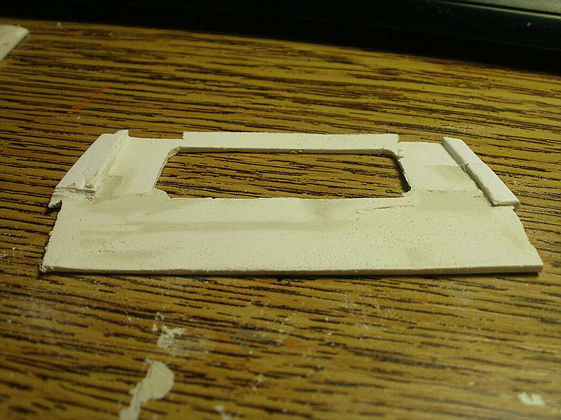

Ich finde auch das Du dir zum einen unnütze Arbeit machst und das Ergebnis dürfte wohl auch nicht besonders Aussehen.
Wie bereits erwähnt, würde ich die Rückwand auch aus einer 1mm Polyplatte anfertigen und die einzelnen Verstrebungen aus 0,5mm Streifen zurecht schneiden.

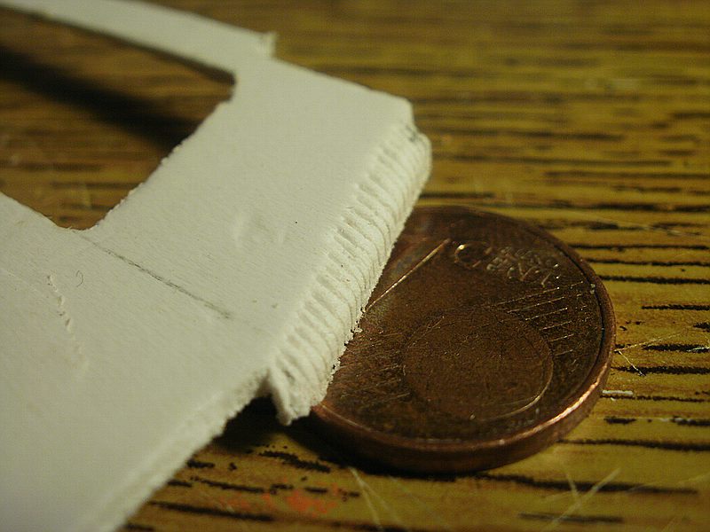

Als ich heute morgen Deine ausgedünnte Rückwand gesehen habe dachte ich Oje.
Und nun geschliffen, wobei ich fast keinen Unterschied erkennen kann, denke ich mir Oje Oje.
Gut, Du wolltest die 3mm Platte verwenden weil sie in der Stärke genau in den Bus passt. Versteh' ich voll und ganz. Nicht optimal aber Du lernst ja noch.
Allerdings finde ich das Du die Wand mit dem verdünnen und schleifen verschlimmbesserst hast.
Meiner Meinung nach wäre es besser gewesen die Platte so dick zu lassen und die Struktur mir dünnen Platten darzustellen. Gerade zum Umbau-Üben wäre das einfacher gewesen
als die Vorgehensweise wie Du nun praktizierst.

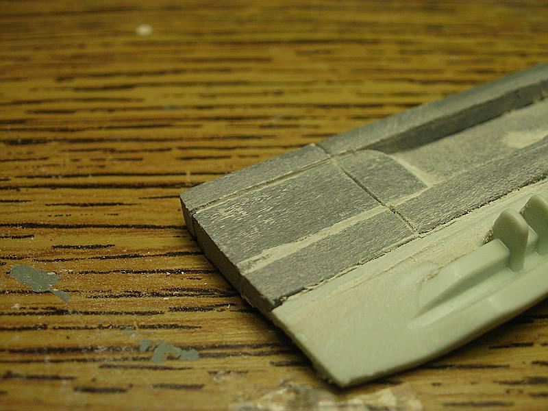

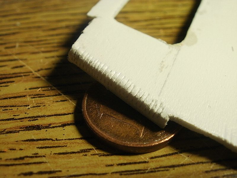

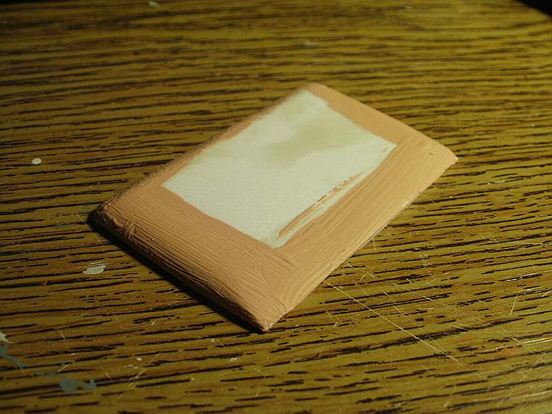

Nachdem der Standort der Spachtelmasse ausgemacht wurde und die Tube geborgen ging es mit der Rückwand weiter.
So sieht es nach dem ersten Durchgang Spachteln und Schleifen aus.
Sieht schon viel besser aus als das Bild von heute morgen.
Das wurde dabei alles weggeschliffen.

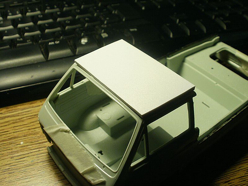

Nebenbei hat sich auch etwas beim Dach getan
Bei der Grundform hat meine rollende Rumpelkammer maßgeblich mitgeholfen
Danach folgte grobes in Form Schnitzen, Schleifen und Spachteln.
Und da ich aus der Geschichte mit der Motorhaube vom Schulbus gelernt habe, liegt feines Schleifpapier auch schon zum Zugriff bereit.

Das Dach ist soweit fertig geschliffen und die Rückwand sieht soweit auch ganz gut aus.

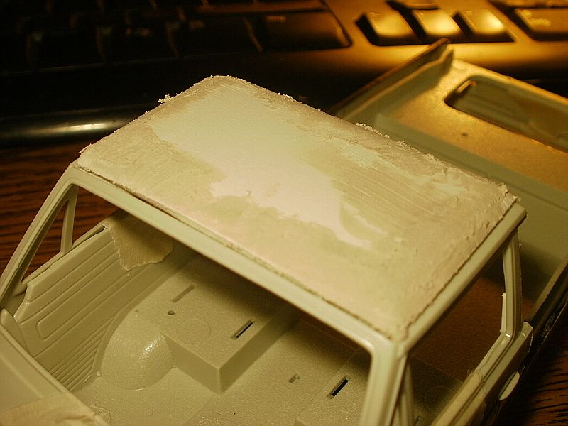

Die kleinen Lücken im Dach wurden großteils aufgefüllt, den Rest kann ich als Macken, Schrammen und Dellen gebrauchen.
Vor dem Schleifen.
Nach dem Schleifen

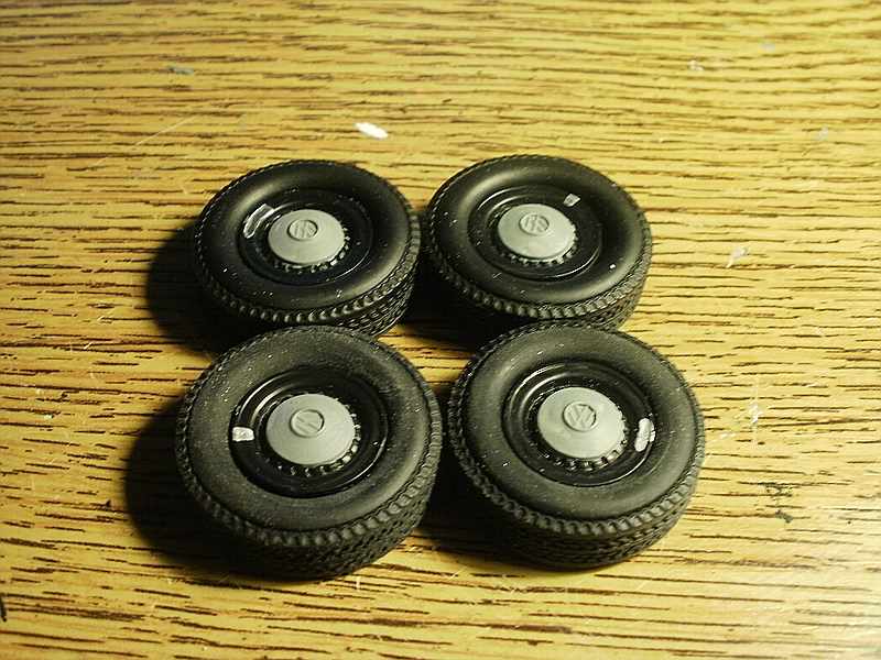

Die Felgen wurden lackiert und die Reifen aufgesetzt, die beiden unteren Reifen sind gealtert (die Anleitung für das Altern stammt vom Dominik's Profilpage), anschließend wurden sie noch ausgewuchtet.

Hast Du die Rückwand an der Aussen- oder Innenseite ausgedünnt ?
Ich dachte Du wolltest an der Aussenseite die Struktur anbringen aber nun ist die Aussenseite glatt wie ich sehe.
Nun, da die Lüftungsschlitze bereits sind musst Du aber beim Einbau der Wand darauf achten das Du die beim spachteln nicht wieder zuschmierst.
Grüsse - Bernd
104
Freitag, 4. Januar 2013, 10:45
Die Innenseite ist ausgedünnt.
Die Struktur wollte ich in Form von recht dünnem Plastik (weit unter 1mm und stammt aus einer Verpackung) von Außen anbringen, da sich die Rückwand beim einprägen wie die erste Ladefläche verziehen würde.
Dass die Schlitze beim Spachteln zugeschmiert werden könnten habe ich nicht bedacht. Danke, dass Du mich drauf hinweist.

Bist du schon fertig mit dem Schleifen des Dachs? Denn da sind noch sehr viele Rillen und Riefen. Gib noch mal eine dünne Schicht Spachtel drüber und schleife es mit 1000er oder feiner glatt ;)
Ansonsten sieht alles schon sehr vielversprechend aus.
107
Freitag, 4. Januar 2013, 15:08
Das kommt von den gnadenlosen Makros, in natura kann ich jetzt keine Rillen und Riefen mehr entdecken, mal schauen wie es aussieht wenn die Grundierung drauf ist.
Die Dose und das Teil liegen schon auf der Heizung.

Nach dem Grundieren musste ich mit Bedauern feststellen, dass die Grundierung den beigen Füller an und auflöst. Also muss noch einmal geschliffen werden. Dies kann aber noch etwas dauern, da meine Motivation grad im Keller ist.

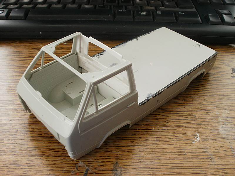

Montag, 7. Januar 2013, 16:57

Ärgerlich. Verrat mal bitte was für einen Füller / Grundierung Du benutzt hast.
Grüsse - Bernd
111
Montag, 7. Januar 2013, 17:19
Die Grundierung heißt Kunststoffgrund und ist von Faust. Den Füller habe ich von einem Bekannten bekommen, der seine Hobbywerkstatt aufgelöst hat, keine Ahnung von welcher Firma, er hat es mir in einem kleinem Einmachglas gegeben.
112
Montag, 7. Januar 2013, 17:44
Hallo Lukas
Dann nehme ich mal an das der Füller eine Modellbau-Marke ist. Und darauf darf man auf keinen Fall die üblichen Lacke sprayen von Faust oder Dupli und Co.
Der löst immer Modellbaufarben an, ist mir früher auch passiert.
Ich würde den Einweckglasfüller nur verwenden wenn ich mit Modellbaufarben lackieren möchte.
Will ich 'normalen' Spraydosenlack verwenden benutze ich auch 'normalen' Füller und Grundierung aus einer Spraydose.
Grüse - Bernd

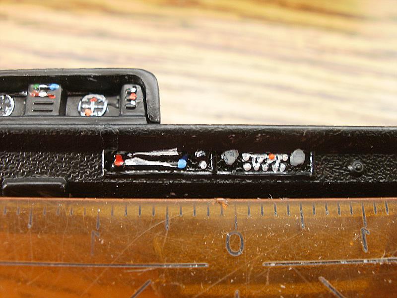

Nachdem die Lust für den Bau am Skyline mal wieder unter die Grasnarbe gesunken ist, wird hier weiter gebaut.

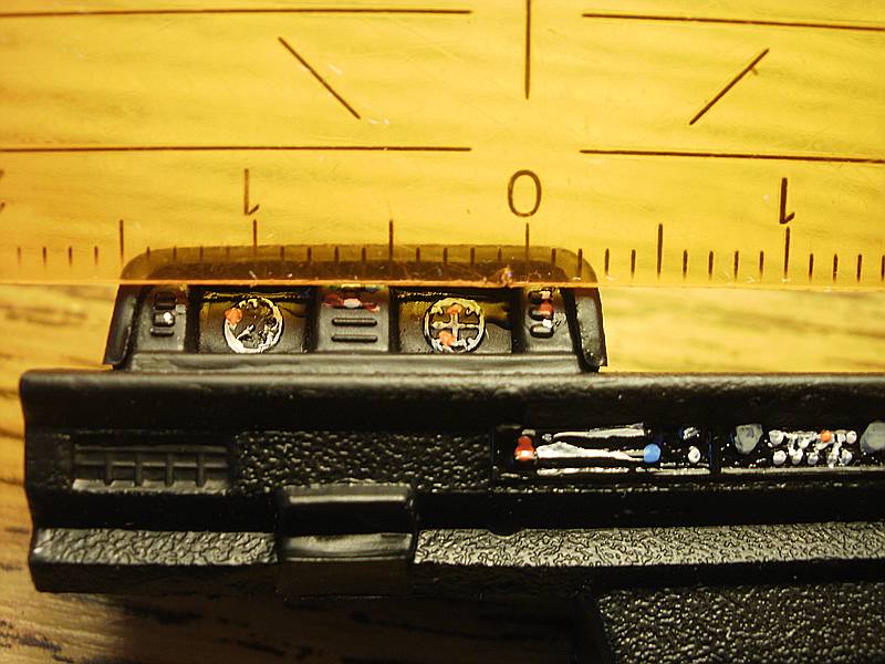

Das Armaturenbrett wurde angemalt und zusammen geklebt. Da das anmalen der Details bei meinem Dodge Monaco so gut geklappt hat, wollte ich es hier auch machen.
Gesagt, getan. Dabei musste ich feststellen, dass die ganzen Armaturen, Anzeigen und Schalter viel kleiner sind als beim Dodge.
So schaut das ganze aus:
Ich hab versucht die Schalter, LEDs, Ziffern, den Gebläseregler und das Radio wieder zu geben.
114
Sonntag, 27. Januar 2013, 15:11
Einfach Entlacken und nochmal von vorne ;)
Feine Linien oder Punkte kann man sehr gut mit kleinen Zahnstochern machen.
Einfach ganz leicht in Farbe und das Ergebnis sieht besser aus ;)

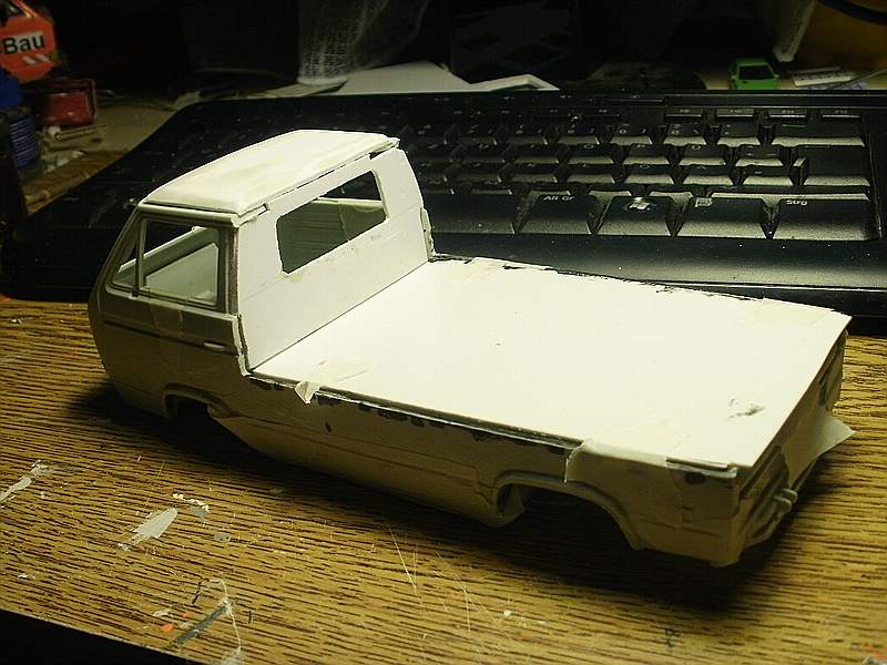

Um etwas Abwechslung auf den Schreibtisch zu bringen, habe ich die noch vorhandene Motivation zusammen gekratzt und den T3 aus seinem Schuhkarton ans Tageslicht befördert.
Die Ladefläche und die Kabinenrückwand wurden festgeklebt.

Das Heckblech ist nun auch angefertigt. Morgen wird das ganze nochmal gespachtelt und geschliffen.
Der aktuelle Zustand
Das ganze sieht in meinen Augen sehr gut gelungen aus und schaut auch wie am Original aus.

Das Heckblech wurde gespachtelt und geschliffen und gespachtelt und geschliffen [...] .
Die Kannte zwischen Bausatzplastik und Bastelblatte will mich aktuell noch ärgern :!! , wird aber noch behoben.
