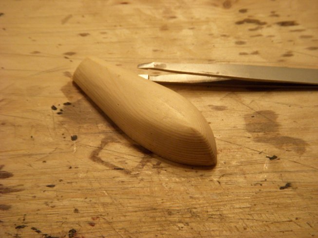

nach vielen vielen Stunden wieder mal ein Bericht von mir, heute gibt es mal keine Kanonen ;-). Nach dem ich die Schnauze von den Dingern voll hatte hab ich mich mal an den Bau eines Beibootes gemacht, also hab ich mal eine Form geschnitzt, gehobel und geschliffen so wie ich mir ein Beiboot halt vorstelle, das sah dann so aus:

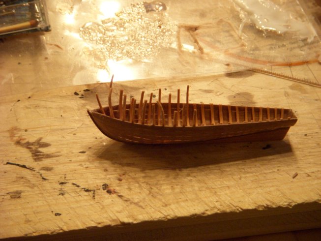

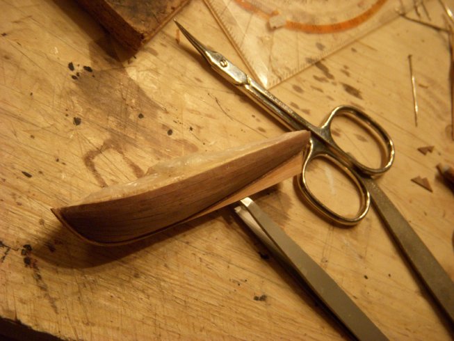

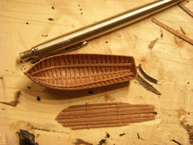

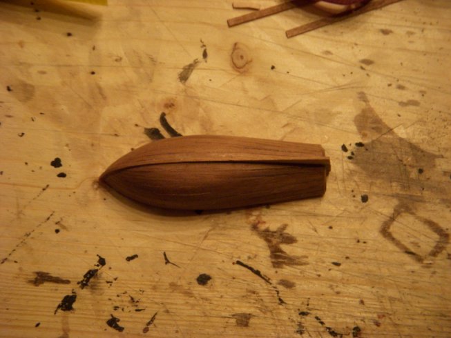

Dann wurde das Teil mit Frischhaltefolie ummantelt und die Beplankung angebracht (Frischhaltefolie deswegen damit ich dann den Rumpf wieder herauslösen kann, sonst würde ja alles am Rohling festkleben), weiters wurden die Spanten angedeutet, und das "Deck" gebaut, das sah dann so aus:
Dann wurde das Deck eingebaut...
und der "Innenausbau" gestaltet...

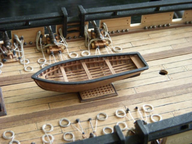

...dann noch die Rehling...
...und dann mal probeweise am Deck plaziert...
...was meint Ihr, kann man das Beibot so lassen ? Ein zweites Boot muss natürlich auch noch gemacht werden...aber das ist eine andere Geschicht...

wird das zweite boot auf das erste gestapelt oder haengst du das an die heckdavits?
LG der roland

ich plane eigentlich drei Beiboote, eines soll noch gestapelt werden und eines MUSS hinten dran an die Heckdavits....

wie immer freut es mich sehr dass es Euch gefällt. Nur weiss ich noch nicht wie ich das Bötchen auf Deck befestige. Unter das jetzige Boot kommt noch ein Zweites, welches um eine Spur (ca. 5mm) länger ist und das dann an Deck fest zu machen ist. Das kleinere Boot wird dann in das Grössere gestapelt. Ich hab mir gedacht ich mach vorne und hinten einen Balken auf das Deck, mit Ringen an den Enden, auf welche dann das untere Boot gezurrt wird. Dann kommt das obere Boot rein und wird auch auf diesen Balken verzurrt, was meint Ihr? Oder viel wichtiger, was war historisch richtig ? Im Plan und im Baukasten sind keine Beiboote vorgesehen :-(
Danke für Eure Tipps

:-) doch ich hab den Mondfeld, aber da ist auch nur die Methode mit den Bootsklampen (Balken) und Ringen beschrieben, und ich weiss nicht ob das immer richtig ist ?

Tolle Arbeit, Dein Beiboot weiss zu gefallen :respekt: einzig die Führung der Brooktaue an den Kanonen, gefällt mir nicht so ;) , da kannst Du sicher noch was machen. :pfeif: :D

Hallo Sergio, ich glaube an den Brooktauen kann ich nicht mehr viel machen :-( die sind schon verleimt, das ist alles so eng und klein an der Bordwand da hab ich es nicht besser hin bekommen :-(, was genau soll ich noch ändern? Das Brooktau um den Kanonenknauf zu takeln ging leider nicht, da das Material zu bockig war, also hab ich es etwas vereinfacht.
@Roland, ok dann werde ich es mit Bootsklampen machen, falls Du was anderes findes sag bescheid :ok:
Also her mit weiteren Tipps und Kritiken :-)

Hallo Oliver, ich finde die Geschütztakelung sehr gelungen und das Beiboot großartig - wenn du diese Bauqualität bis zu Ende durchhälst, wird das Schiff beeindruckend :ok: :ok:
