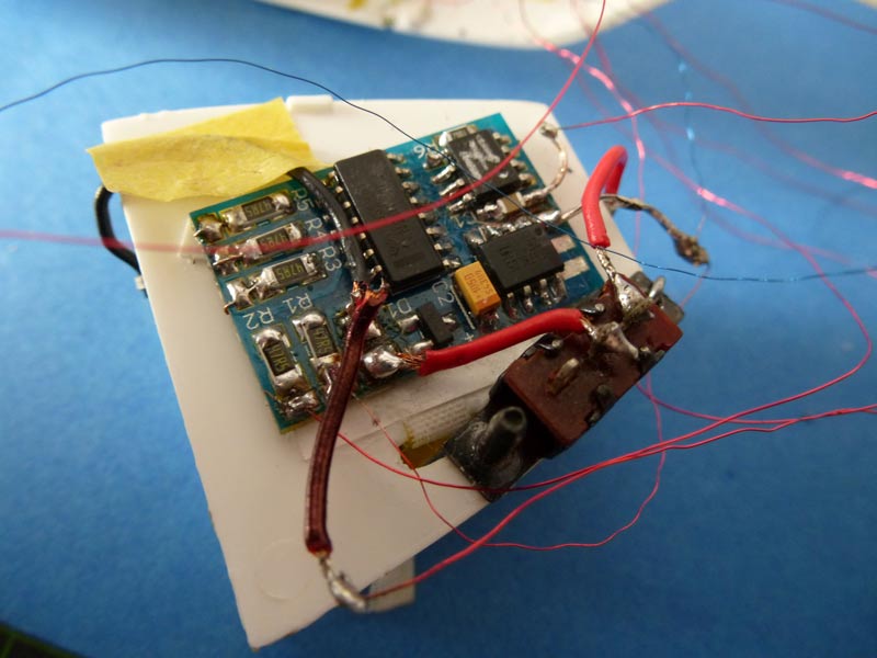

So! Nun zeig ich euch mal die Platine.
Zu Testzwecken ob das auch alles funkt... und um die einzelnen Leuchtmodi durchzuwählen.
Zu diesem Zeitpunkt lief das Teil noch auf 5V Netzstrom.
Das weiße Zeug was da am leuchten ist, ist ein Stück Plastikkarte auf der ich vier LEDs draufgeklebt habe.
FUNKT! :ok:

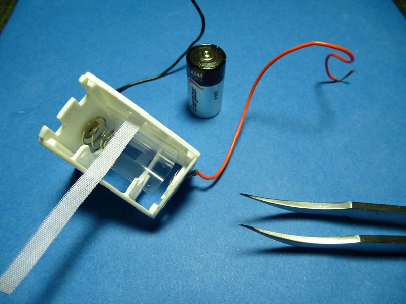

Jetzt hieß es eine geeignete Stromquelle zu suchen da ich ja alles im Heli verstaut habe möchte.
Nach langer Suche sind ich und mein Schwager auf die A544 Zelle gekommen. Eine Batterie für Digitalkameras mit 6V Spannung und genug mA.
Dazu ist diese auch schön klein und überall käuflich zu erwerben. :)

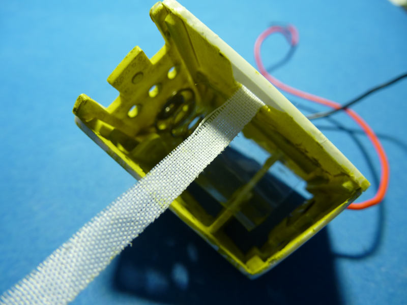

So! Hier muß jetzt das Runde is Eckige. Wie man sieht bin ich hier schon dabei eine Konstruktion zu bauen.
So siehts aus! :)
Aus gewichtsgründen hab ich ein Käse draus gemacht und (natürlich) in der entsprechenden Farbe lackiert.
So siehts dann in etwa eingebaut aus.

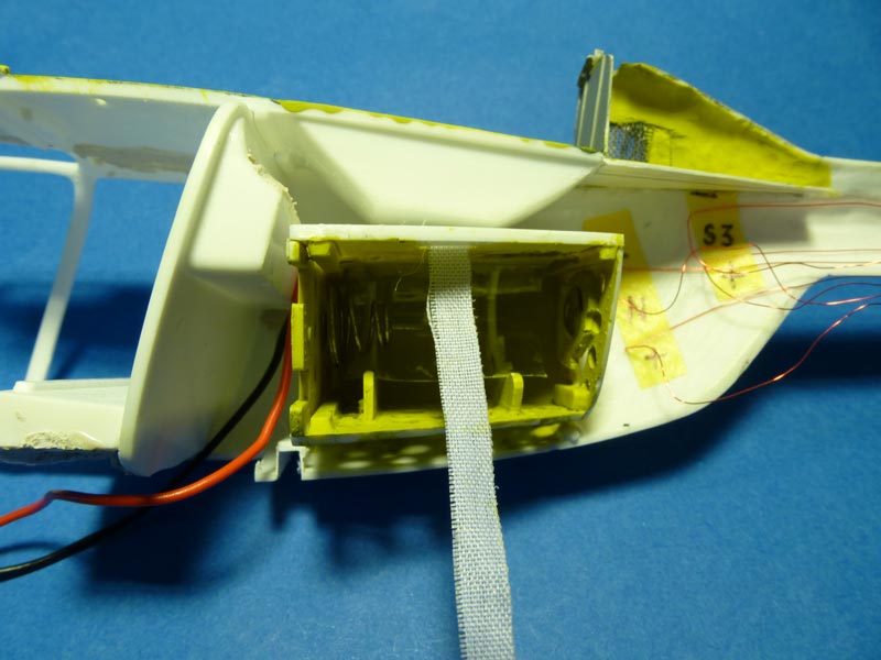

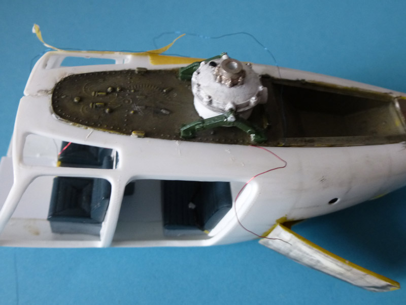

Jetzt bin ich dabei die letzten Vorkehrungen für den Einbau vorzunehmen...
Hier sieht man wie ich oben schon Strippen ziehe. Diese zwei Leitungen gehn dann ins Cockpit (Landescheinwerfer).
Nicht wundern! Dieser braune Brocken unter der Sitzbank ist Spachtel gespickt mit Schrauben. Ich muss jetzt versuchen vorne soviel Gewicht
wie möglich zu verstauen.
Mein Plan ist es jetzt, die drei restlichen LEDs bzw. deren Leitung zu legen um dann endlich die Platine anschließen zu können.
Dabei müssen dann auch die Rumpfhälften zusammen geklebt werden. Wenn das funktioniert folgt der Innenausbau, sowie die Turbine, die oberen Abdeckungenetc.!

Zugegeben hatte ich anfangs nicht ganz mitgeschnitten, was diese Klappe an der Seite sollte. Aber nun macht es deutlich Sinn.
Eine schöne Idee und super umgesetzt.
Da hast du dir wirklich was gutes einfallen lassen. Und es sieht auch alles recht stabil aus, nicht daß dir der Flieger beim wechseln der Batterie auseinanderbricht.

Einen Tipp habe ich noch für das Verkleben der Hälften: ich habe bei meiner CH am Bauch Sheetstreifen von innen eingesetzt, dass ich dort mehr verkleben kann und zusätzlich der Versatz so gering wie möglich bleibt. Bei der CH ist der Bauch eben ca. 20cm lang und gerade. Da können sich die Kanten schnell verkanten sozusagen. Mit Klemmen kann man zum Fixieren dort nicht arbeiten (im Gegensatz zum Aufbau, Heck oder Cockpit).

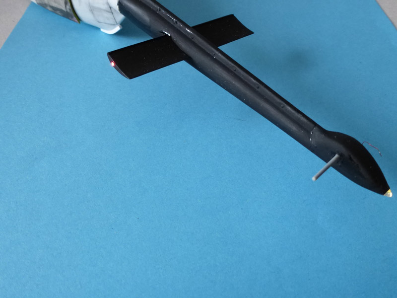

Als erstes habe ich noch eine LED verbaut. Diese ist eine von zwei weißen Strobo-Blitzern.
Hier nochmal im ganzen, wo man auch erkennt, das ich die obere Verkleidung abnehmen musste.
Das Ding hat beim Einbau nur gestört. Auch erleichtert es mir später dieArbeit, da ich dann leichter dran komme.
Hier wird später auch ein wenig nachdetailiert. Auch steht dem Turbineneigenbau auch nix mehr im wege! :)
An dem Batteriefach kam ein Schalter dran.
Auch hab ich gleich eine tolle Steckverbindung gefunden, für die zwei LEDs die vorerst noch übrig bleiben.
Also für den zweiten weißen Strobo oben und den Landescheinwerfer.
Da ich später nicht mehr soviel Löten möchte. Hier das Bild dazu.
Hier sieht man schon wie die fertig verkabelte Platine auf den Einbau wartet. :)
Ich hab mir für euch extra die Mühe gemacht und ein Schaltplan aufgemalt.
Der ist sicherlich nicht ganz korrekt (stark vereinfacht), aber hier steigt wahrscheinlich auch der ein oder andere Elektro-Laie durch.
(Hoffentlich)!

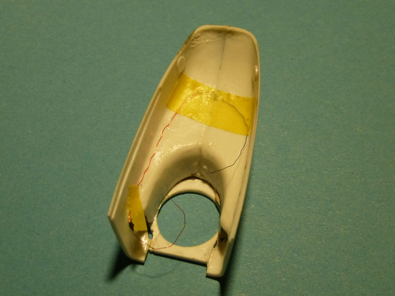

Hier musste ich zum verkabeln die linke Rumpfhälfte von Heckausleger abtrennen.
Dies erleichterte mir den Einbau immenz.
Auch hab ich den Lackdraht noch farblich mit roter und schwarzer Farbe markiert, einfach um die Leitungen zu selektieren.
Dies war nämlich ein einziges Kabelgeflecht, sodass ich davor einfach die Orientierung verlor.
(Schwarz ist in diesem Fall die Masse)!
Auch sieht man auf dem Bild auch die (eigenbau) Heckrotorwelle die jetzt schon verklebt wurde.

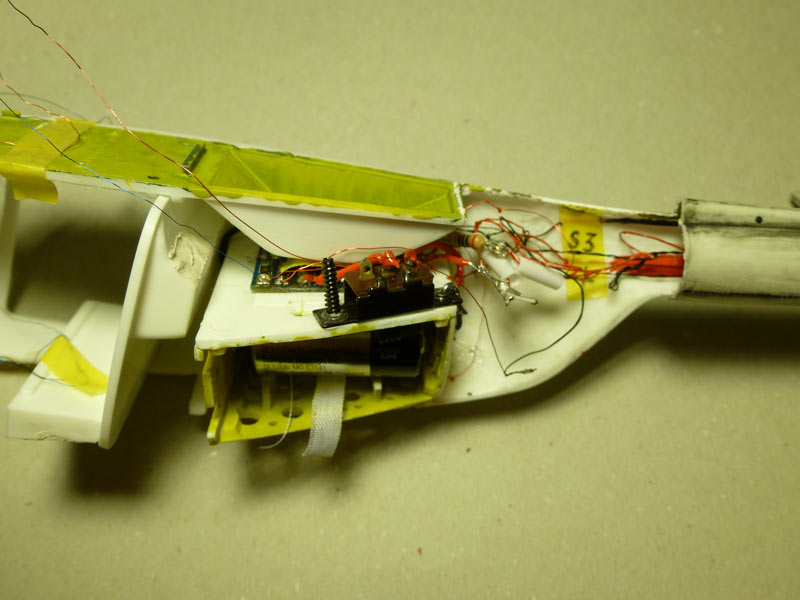

Nun noch zwei Bilder, damit hier euch vorstellen könnt wie es fertig eingebaut aussieht.
Auf den Bildern ist es alles soweit fertig verkabelt! ^^
Leider bleibt dieses unordentliche geflecht leider so.
Ohnehin sieht man es später dann eh nicht mehr. Auch werde ich da auch nicht mehr rankommen, ohne den ganzen Heli zu zerlegen.
Es sieht alles etwas komisch aus, aber es funktioniert. :D
Keine wackler, aussetzer oder ähnliches.

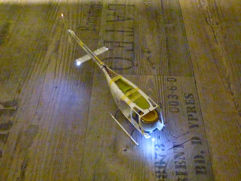

Natürlich hab ich für euch davon ein paar visuelle Eindrücke gemacht. ;)
Ich bin froh das ich das Thema Beleuchtung soweit abhaken kann.
Auch leuchten die Positionslichter hier zwar noch weiss, statt rot und grün, aber dem werde ich natürlich auch noch abhilfe schaffen! :)
Ich hoffe euch gefällts!?
Ich für mein Teil hab den Heli am Abend öfter mal an. :love:
MfG Mike :wink:

Nun, die Platine löten...tja... da wollt sich mein Schwager nicht die Butter vom Brot nehmen lassen.
Also er hats gelötet und die Widerstände berechnet.
Jedoch hab ich die SMD gelötet, Kabel verlegt und Batteriefach
selber gebaut und dann alles "angeschloßen". :)

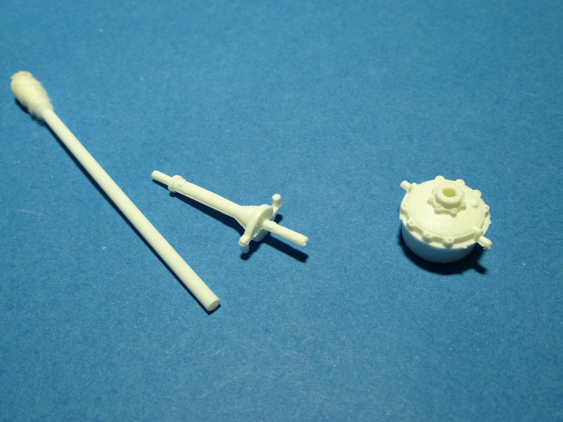

Leider drück ich mich noch vor den Innenausbau, darum hab ich mich mal mit dem Hauptrotor/Getriebe/Rotorcowling befasst.
Also hier mal das Getribe plus Hauptrotorwelle so wie es aus der Schachtel kommt.
Zerlegt und geändert!
Ich hoffe die Schritte erklären sich von selbst!

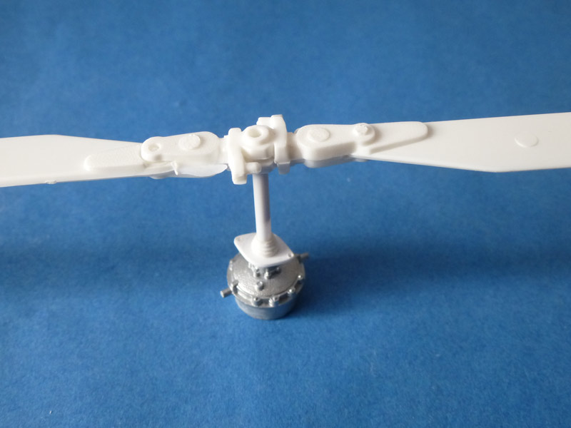

Auch habe ich den Hauptrotor (bestehend aus zwei Teilen) schon zusammen geklebt und trocken auf die Rotorwelle gesetzt.
Tut mir leid, aber das geht garnicht! :(

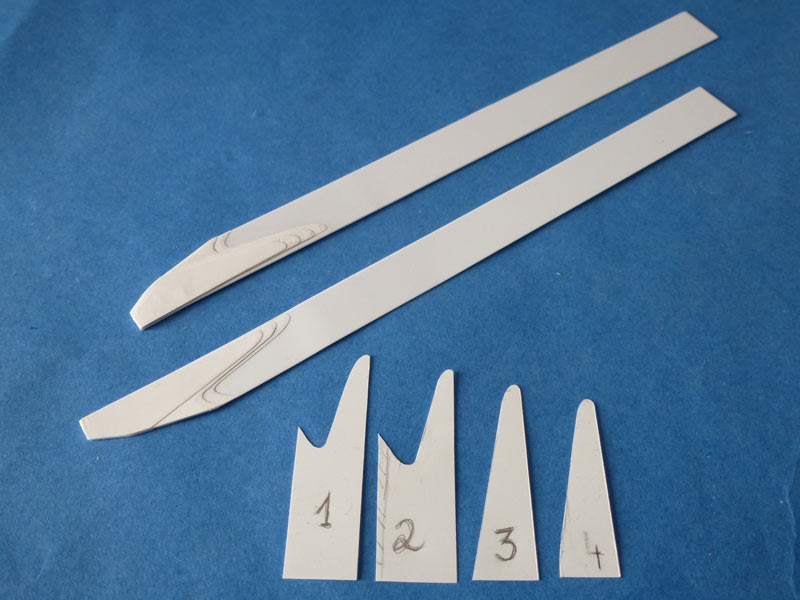

Also die Rotorblätter aus 0,75mm Starke Plastikkarte rausgeschnitten und begonnen die Profilversteifung (0,25mm) einzeln auf
die Blätter zu kleben.
Insgesamt sind es 8 Profillagen (bei mir derzeit noch 4) die drauf kommen.

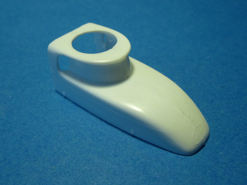

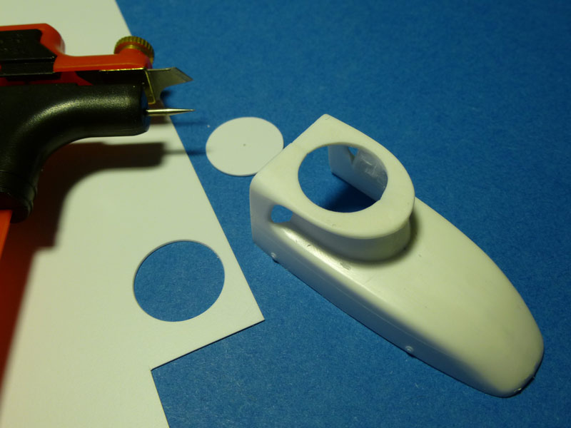

Die Getribeabdeckung ist auch in der Mache und sieht leichter aus als es ist!
So aus der Schachtel:
Und hier bei der Bearbeitung:
Leider ist mir aufgefallen (gerade noch rechtzeitig) das der Formenverlauf leicht vom Original abweicht.
Hier bin ich dran mit Spachtel und Scheet auszubessern.
Hier kommt das nächste mal noch mehr, da an diesem Teil noch einiges zu tun ist. :)

schön, dass es bei dir weitergeht :) Auch das hier ist wieder sehr interessant. Schau dir aber nochmal die Bilder von mir an und bearbeite bzw lackier nochmal dein Hauptgetriebe, das ist nämlich nicht silber ;)
MfG
Flo

Hast recht! Das wird nochmal in weisse Farbe getunkt! Danke für den Hinweis! :ok:

Weiter gings an der Jetti-MOT!!!
Erstmal taugte der alte 6V Akku nix. Lichtstärke war zwar ausreichend, aber die Blitzer viel zu schwach.
Das ganze wurde gegen eine A23 Zelle ausgetauscht. Hier mal ein Bild dazu:
Die Bauform ist fast gleich! Die neue Zelle ist nur minimal länger und etwas schlanker und hat gleichmal 12V!
Jetzt blitzt es also auch richtig schön.

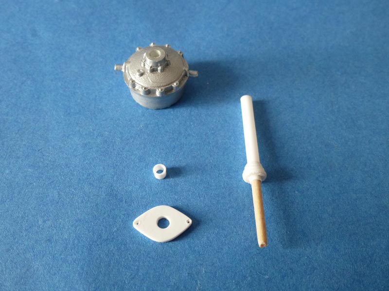

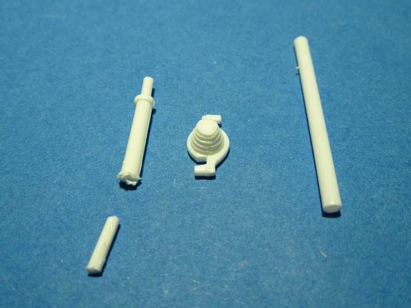

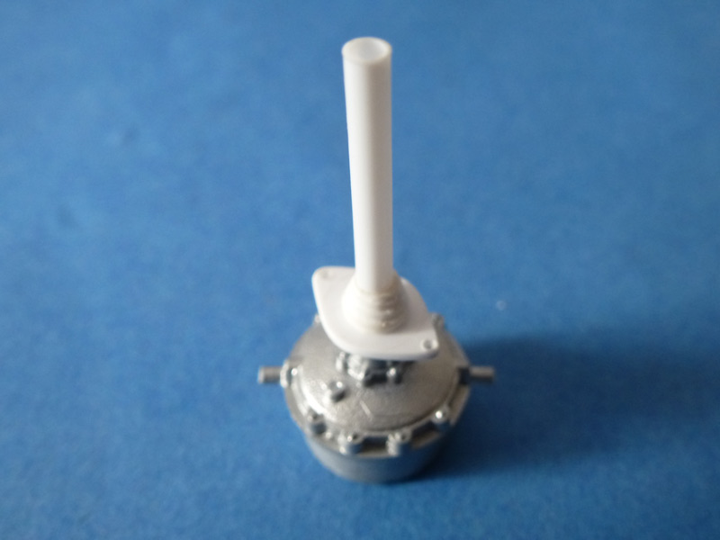

Auch gleich probiert eine Allison-Turbine "neu" zu bauen. Anlaß dazu war meine Bestellung an diversen Rundstäben,
Röhren, etc.. Alles von Evergreen!
Mal schaun wie das weitergeht. Danke nochmal an Flo alias hubifreak!!! :)
Anbei wurde der dritte (und letzte) Blitzer in die obere Cowling eingebaut...
...und dann mit Anglerblei bestückt, da dass Modell ja hecklastig ist.
Ansonsten hab ich noch weitere Impessionen vom momentanen Zustand nebst Innenausbau.
Bei der Trennwand kamen im Eigenbau die Streben für Kopfstützen, Gurtzulauf und Feuerlöscher dran.
Die Sitze sind aus dem Bausatz. An den Fondsitzen hab ich Gurte aus Tape gefertigt und die Schnallen sind aus Plastikkarte.
Dies wird später für die vorderen Sitze ebenso gemacht. Auch konnte ich die Rumpfhälften verkleben und
den unteren Bereich wieder schließen. Aber seht selbst.... ;)
Etwas unschlüssig bin ich mir wegen der Farbe im Innenraum!? Hab weiss SM genommen.
Jedoch müsste es eher ein Creme etc. sein. :nixweis:
Auch ist mir glänzend schwarz ausgegangen. Meine Überlegung war erst die Finne nebst Heckausleger zu klarlacken.
Davon werd ich lieber Abstand halten, da hinten ein Stück rot lackiert werden muß und das erste Decal draufkommt.
(Darum musste auch die Finne entfernt werden).
Ich freu mich auf Kritik, Tipps, Fragen und Anregungen immer gern....
MfG Mike
