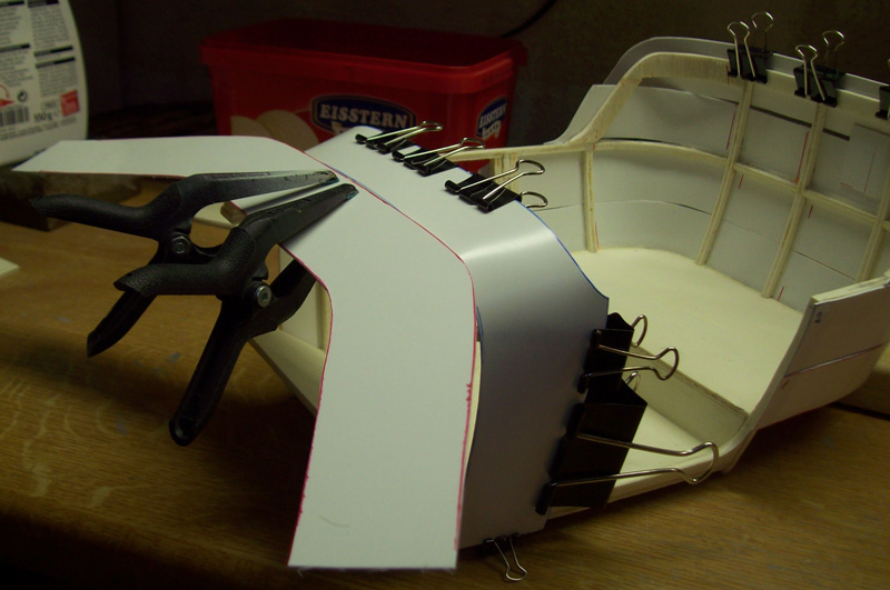

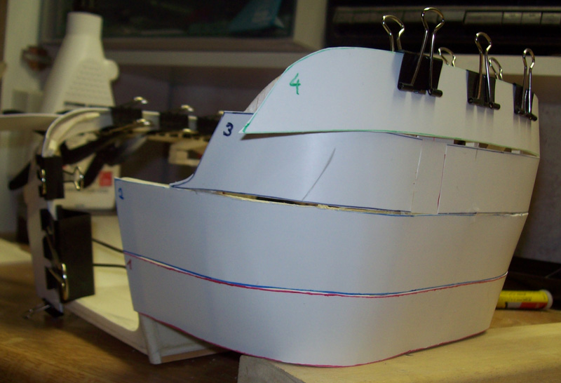

ich habe nun mit der Beplankung der Karosserie begonnen.
Da ich keine Erfahrung mit Tiefziehen habe, diese auch nicht unbedingt machen möchte :rot:
habe ich mich entschieden die Karo ähnlich wie bei dem Kartonbausatz aufzubauen.
Hierzu habe ich mir die Teile als Schablone aus Papier angefertigt.
diese Streifen nun auf 1 mm Sheet übertragen und an die Holzkonstruktion angelegt und verklebt.
Auf dem folgenden Bild sieht man auch die Unterkonstruktion zum Rahmen, diese habe ich auch heute fertiggestellt.
Die letzten Streifen müssen noch angepasst werden.
Wenn alles durchgetrocknet ist wird verpachtelt und geschliffen.

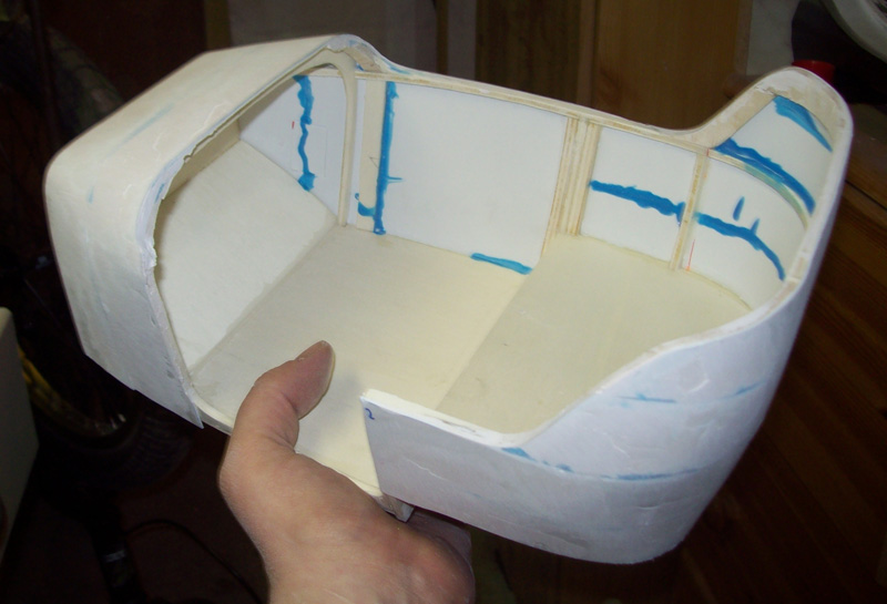

nun ist die Karosserie geschlossen. Die groben Spalten und Übergänge habe ich mit meinem blauen Kunststoffbrei verschlossen.
Nach dem Trocknen gehts ans Schleifen und Spachteln und Schleifen und Spachteln und Schleifen ....

In diesem Sinne mach ich gleich mal weiter. Ich habe die erste Schicht Karosseriespachtel aufgetragen und verschliffen.
Zur Kontrolle habe ich eine Lage Schwarz dünn aufgenebelt und nochmals überschliffen.
Hier sieht man hervorragend wo noch Spachtel hin soll ond wo noch was weg muß.

Besonders Bild 2 im Post 98 ließ meine Kinnlade nach unten fallen.
Da wird einem erst klar wie riesig das Teil wird 8|

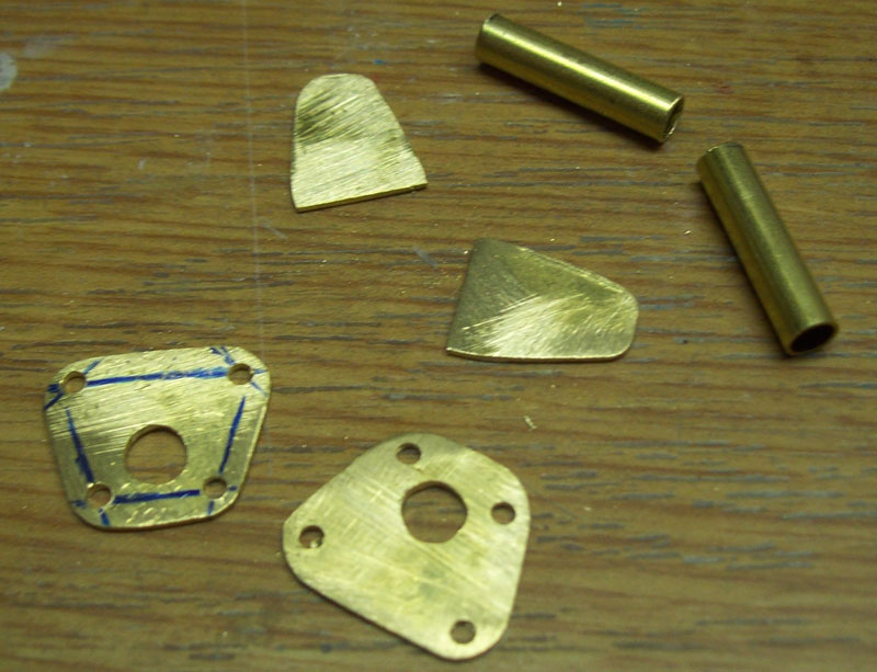

heute habe ich mich an die Befestigung der Hinteren Blattfeder gemacht.
Wie ich die Federblätter herstelle weiß ich selber noch nicht, ich muß mich erstmal nach Material umsehen.
Falls einer von Euch Vorschläge hat, ich benötige 7,5 mm breite, 22 cm lange und 1,5 mm dicke Streifen. Das ganze dann 16 x
Hier aber erstmal die Hinteren Halterungen.
