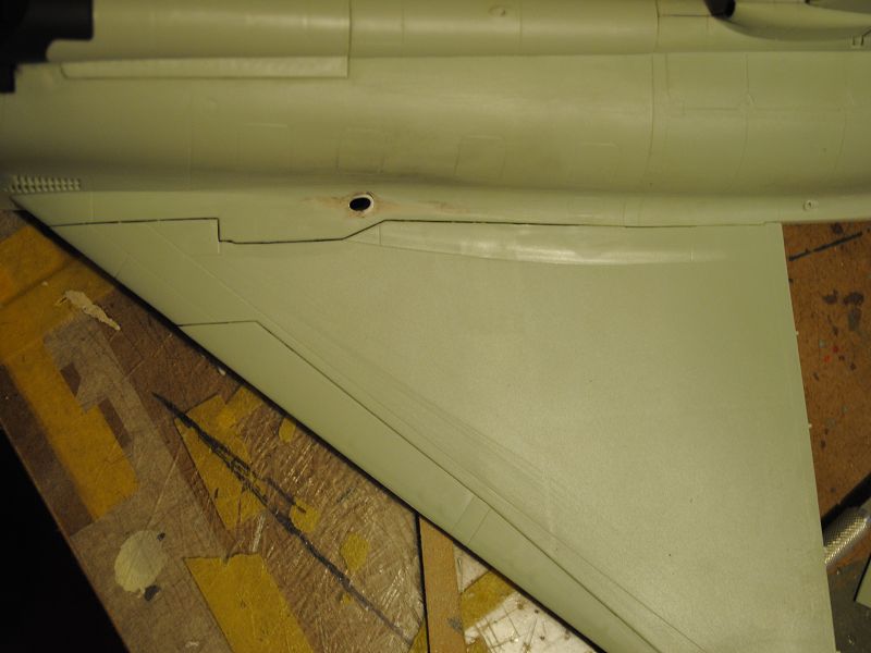

Beiträge: 963

Wohnort: Oberösterreich
108
Samstag, 8. September 2012, 00:39
Glaubst du soll ich dann leicht nachgravieren oder verspachtelt lassen ??
Finde irgendiwe keine passenden Bilder auf denen man was erkennen könnte :(
Lg
109
Samstag, 8. September 2012, 07:43
Moin Manuel
Vieleicht hilft Dir das ja weiter:
Gefunden auf: www.Österreichs Bundesheer (leider hab ich keinen Plan wie ich den Link direkt einbinde).
gruß axel
110
Samstag, 8. September 2012, 08:37
Das was aussieht wie eine Gravur, vorne an der Flügelwurzel, ergibt sich von selbst. Das was Revell als Gravur vorgab, habe ich bei meinem 48er nachgraviert. Den tiefen Graben natürlich verspachtelt, weil es den
am Eurofighter einfach nicht gibt! Kannst ihn natürlich auch lassen, sieht aber später Sch..... aus und es wird dir später von jedem unter die Nase gerieben.
Wird bei deinem Eurofighter auch nicht anders sein, vielleicht hilft dir das hier weiter.
Im Bau: Revell Eurofighter Typhoon 1:48 .....Vol. 3
Patrick

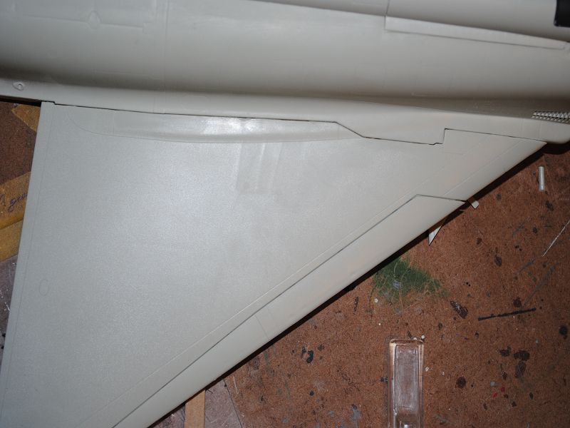

116
Sonntag, 23. September 2012, 12:49
.. Neuer Bautag neues Glück... dachte ich zumindest....
Die Querruder einzubauen sollte eigentlich nicht wirklich schwer sein ........ glaubte ich naja letztendlich hab ich sie doch reinbekommen aber soviel "Spiel"
das war mir schon ungeheuerlich teilweise habe ich Luft von bis zu 2 mm ich denke mal das ich die Spalten mit gezogenem Gußast ein wenig kleiner machen kann.
Dann gings heute wieder mit den Lufteinlass weiter den ich auch fertig gestellt habe ..... nur wenn diese Spalten nicht wären *grummel*
Ob ich die weg bekomme kann ich nicht sagen aber ich versuche es einfach.....
Lg Manuel

120
Sonntag, 23. September 2012, 20:32
Doch geht schon, ist aber eine ziemlich zähe Angelegenheit.
Wäre günstiger gewesen die Lufteinlässe noch nicht zu verbauen, so wirds jetzt etwas kniffliger. Ich habs gelöst als die Unterseite mit dem Fahrwerkschacht und das Oberteil noch roh vor mir lagen.
Verklebt und dann verspachtelt, so war die Längslinie wenigstens zu. An den Außenseiten gehts leider nicht anders, die müssen im eingebauten Zustand gespachtelt und verschliffen werden.
