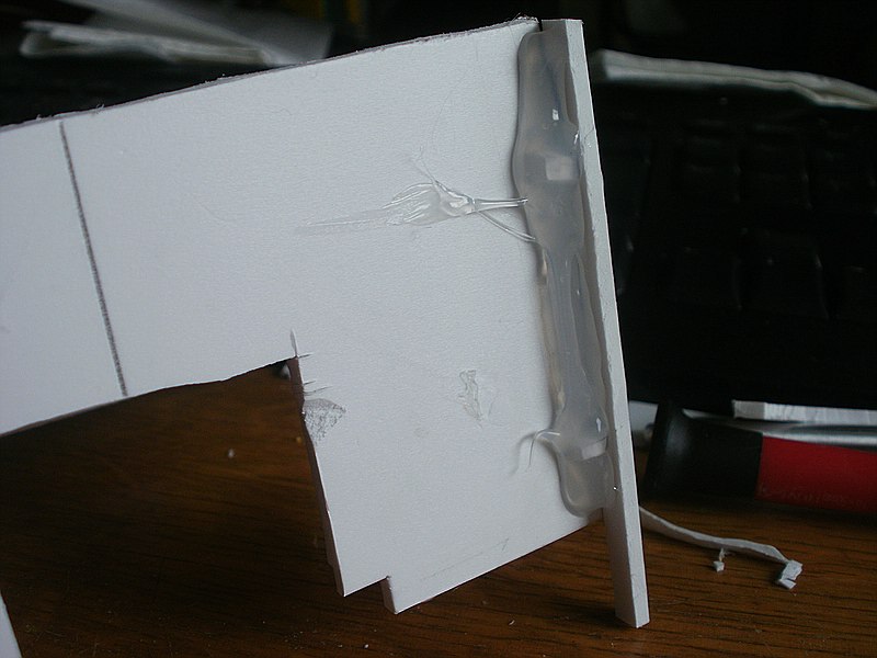

Anderes Thema, woraus baust du den Bus, ist das PS? Wenn ja, warum verwendest du dann keinen normalen Pastelkleber anstatt mit dem Heißkleber so herum zu patzen?
102
Mittwoch, 18. Juli 2012, 17:56
Polystyrol verwende ich eher selten. Das Material für den Bau hole ich mir immer aus dem örtlichen Praktiker oder Toom Baumarkt.
Das aus dem Toom nehme ich gerne für Teile die nicht im Aufprallbereich liegen, da es ungefähr die Härte von Kiefernholz hat und damit im Vergleich zum Praktiker Zeug weich ist.
Der Vorteil ist dafür, dass es sich gut verarbeiten lässt, also das Schneiden kein Problem darstellt.

Das aus dem Praktiker eignet sich gut für Teile die, auf gut deutsch gesagt, ordentlich auf die Fresse bekommen, da es relativ hart ist und dadurch recht stoßfest.
Allerdings bringt die Härte auch seine Probleme mit sich. So sind mir im Laufe der Zeit schon drei Klingen für mein Bastelmesser abgebrochen beim Versuch es zu schneiden.

Beide Platten sind für die Verwendung von dem normalen Revell Contacta ungeeignet, da der Kleber das Material aufweicht bis es eine matschige Konsistenz hat, und die Klebenähte sind danach nicht stabil genug für eine Verwendung an meinem Bus (Erfahrungswerte)
Alle Angaben zu den Platten ohne Gewähr.
