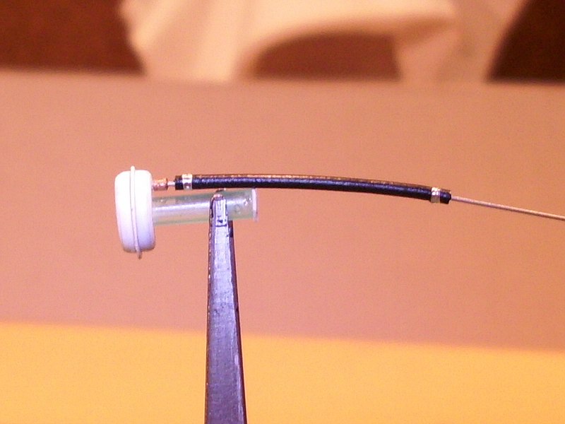

Deine Schlaüche sind spitzenmäsig. Erklär doch bitte mal wie du das machst.
Ich denke, Du meinst die Hydraulikschläuche ? Das sind Kabel aus einem alten Scartkabel mit Außendurchmesser 1 mm. Die Adern entferne ich komplett, dann wird mit einem spitz gefeilten Zahnstocher eine Seite erweitert, damit das Röhrchen mit 0,4 mm Außendurchmesser besser reingeht. Das Gleiche mache ich, je nach Bedarf auf der anderen Seite auch. Mit einem ca. 0,5 mm "breiten" Streifen BMF deute ich die Schlauchschellen an. Da, wo die "Leitung" rein soll, bohre ich von Hand ein 0,5 mm Loch, damit das Röhrchen auch Halt findet. Die "Verschraubung" ist dann ein ca. 1mm dickes Stück Kupferrohr mit Außendurchmesser 1 mm, wo dann das silberne Röhrchen reinpaßt. Die Beiden fixiere ich mit einem Tröpfchen Sek.-kleber und ebenso befestige ich dann die "Leitung" am jeweiligen Bauteil. Ich hoffe die Beschreibung war einigermaßen verständlich, vorsichtshalber noch mal ein Foto:
. . . to be continued

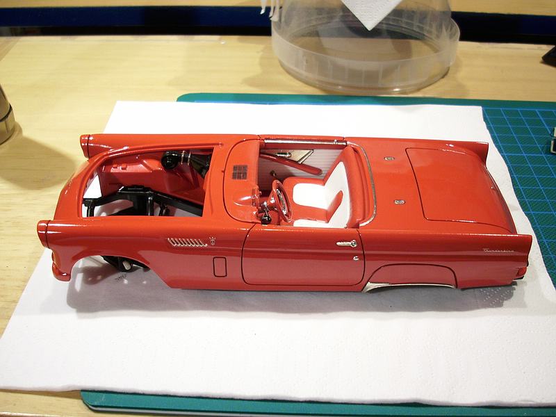

97
Montag, 14. Mai 2012, 21:37
Hallo Modelers :wink: ,

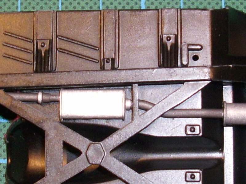

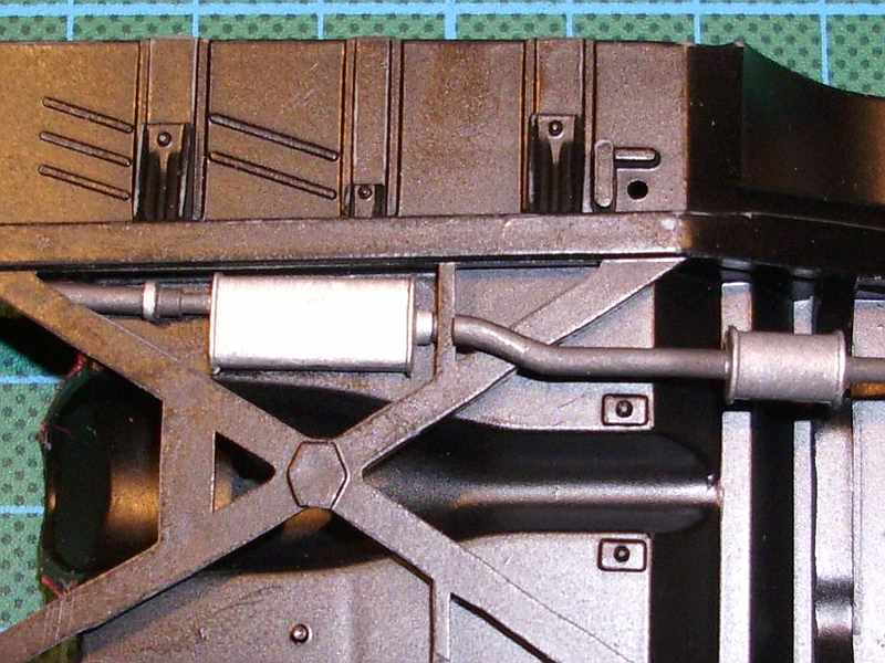

zuallererst nochmals herzlichen Dank für Eure Anteilnahme, das tat gut. Man könnte sagen: ein paar Tage war der Matze krank, jetzt klebt er wieder, Gott sei Dank. Jepp, ein kurzes Schnüffeln an der Kleberflasche hat alles abgetötet, was krank macht :abhau: , nee Spaß Beiseite, bin froh, dass es mir wieder besser geht, also ohne weitere Umschweife zurück ins Geschehen. Ich habe die Bodengruppe zusammengebaut (Grundträger und Bodenblech), Ihr wißt ja, die Bauanleitung ist sowas, wie ein unverbindlicher Leitfaden, aber manchmal sollte man trotzdem vielleicht einmal mehr hinsehen. Und KLATSCH, ein Fehler, wie er schon so oft vorgekommen ist, aber manches muß man einfach nochmal selber falsch machen, um zu merken, dass es ganz, ganz wirklich ein Fehler ist. Also hab ich voller Enthusiasmus den Rahmen und das Bodenblech verklebt

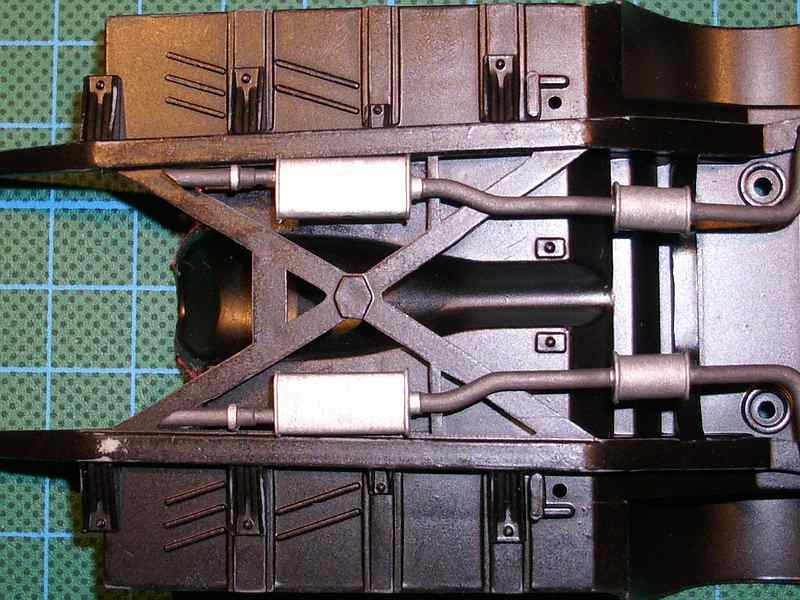

Und ganz easy ging es mit diesem "Dingens" weiter
Dann kam der Blick in die Bauanleitung :!! :bang: :du: , tja, die Auspuffanlage hätte so gerne zwischen Rahmen und Bodenblech ihren Platz gefunden, und wat nu ? So sieht's nicht aus und paßt auch nicht, also ?
Die Fotoätzsäge rausgekramt und vorsichtig an der unsichtbaren Stelle "korrigiert" und neu eingepaßt, ist ja nochmal gutgegangen
So long
Matze

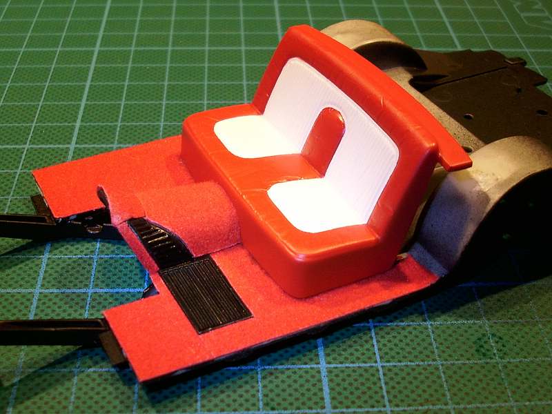

99
Mittwoch, 23. Mai 2012, 13:28
ich hab's ja schon an anderer Stelle geschrieben: Pfingsten in Wettringen muß leider für mich ausfallen, wegen unvorhergesehener Ausgaben fürs Auto (das in 1:1). Dennoch soll es jetzt hier auch mal weiter gehen, wenn auch langsam. Ich hab mich mal über die Innenraumgestaltung hergemacht.

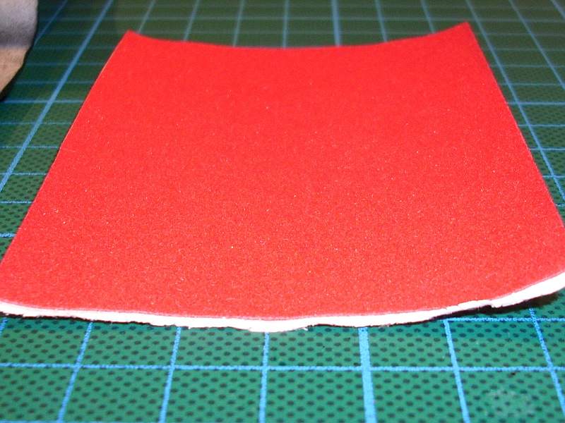

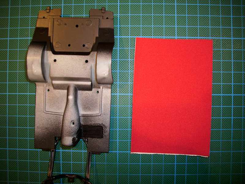

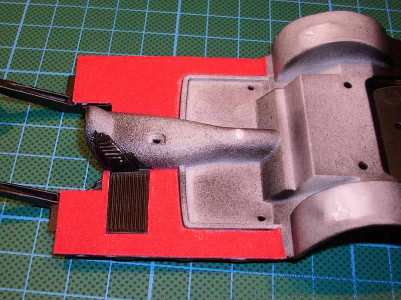

Der "Teppich" ist Velours-DC-fix. Das hat irgendwo mal jemand beschrieben, leider ist mir entfallen wer und ich hab's ausprobiert. Es sieht sehr echt aus, aber die Klebkraft braucht an einigen Stellen doch Unterstützung
Letzten Endes muß ein Teil aber wieder weggeschnitten werden, weil sonst die Türverkleidung und Feuerwand auf dem Teppich zu liegen kommen würden. Ich denke, das würde Probleme beim Zusammenbau in der Höhe geben.

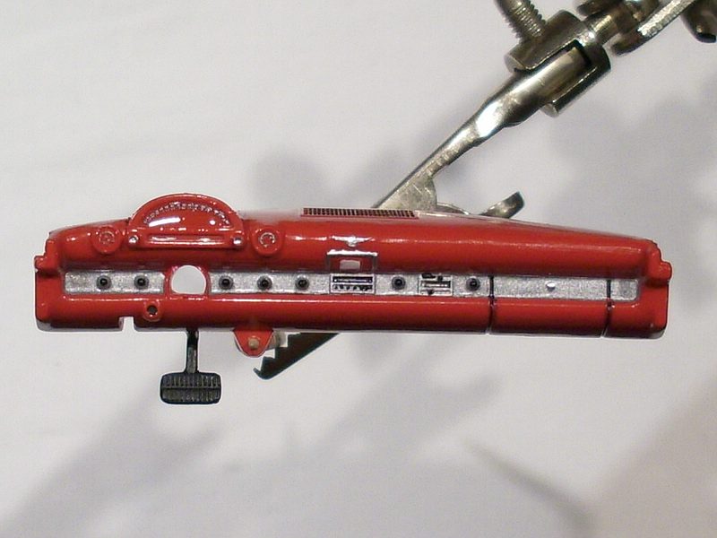

106
Samstag, 26. Mai 2012, 13:01

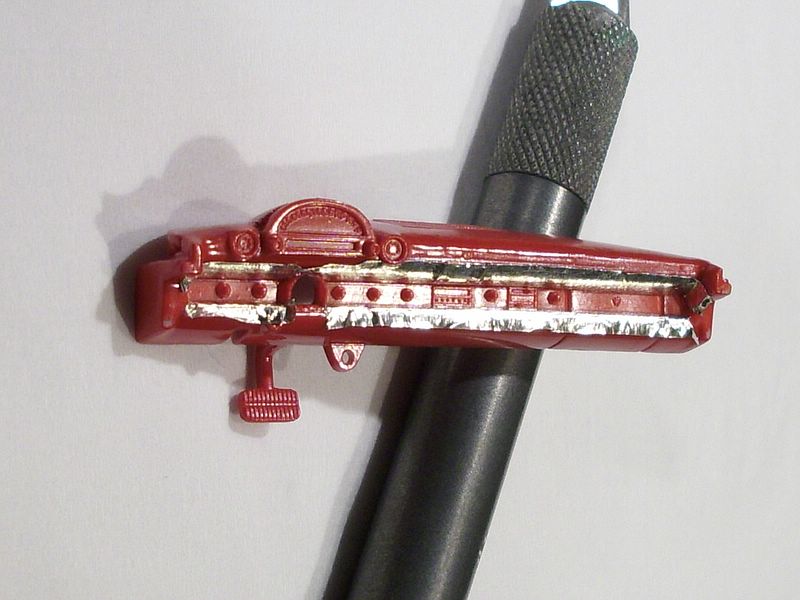

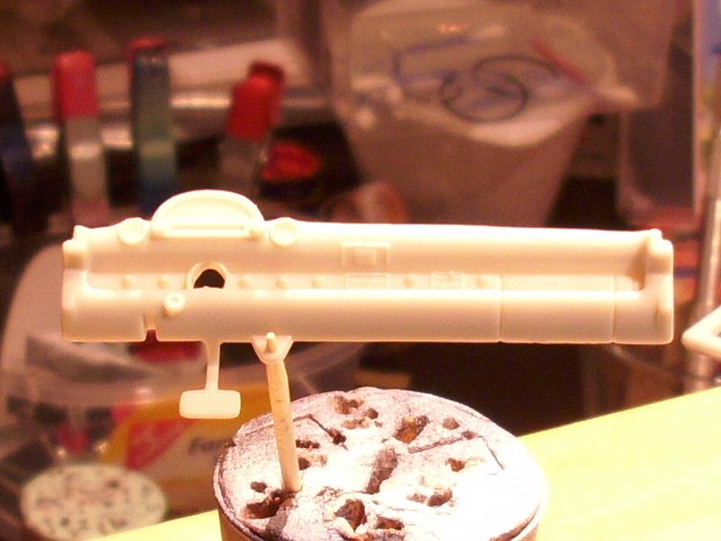

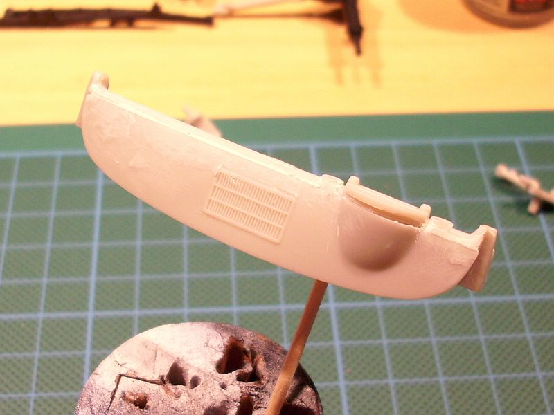

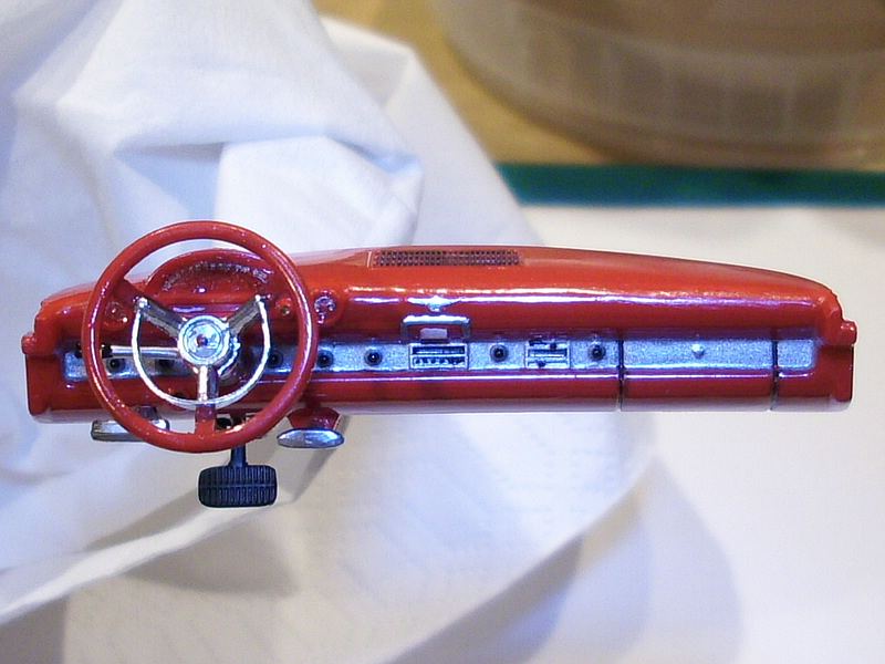

in den letzten Tagen ist nicht viel spektakuläres passiert, nur das Armaturenbrett wurde (fast) fertig. Es besteht aus zwei Teilen und mußte mehr gespachtelt und geschliffen werden, als erwartet
Nach dem Lackieren in Wagenfarbe, habe ich das Inlet mit BMF abgeklebt, um eine saubere Kante zu erhalten, dann das Ganze mit Alulack lackiert
Danach noch ein paar Feinheiten herausgearbeitet. Leider hatte ich versäumt, das T-Bird Logo vor dem Lackieren mit BMF zu bekleben. So mußte ich in mühervoller Kleinarbeit und gaaaanz vorsichtig mit nem Minipinsel chromsilber lackieren. Na, geht so
So long
Matze

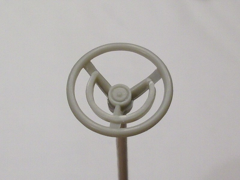

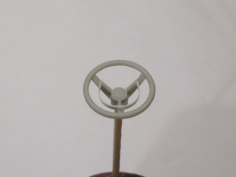

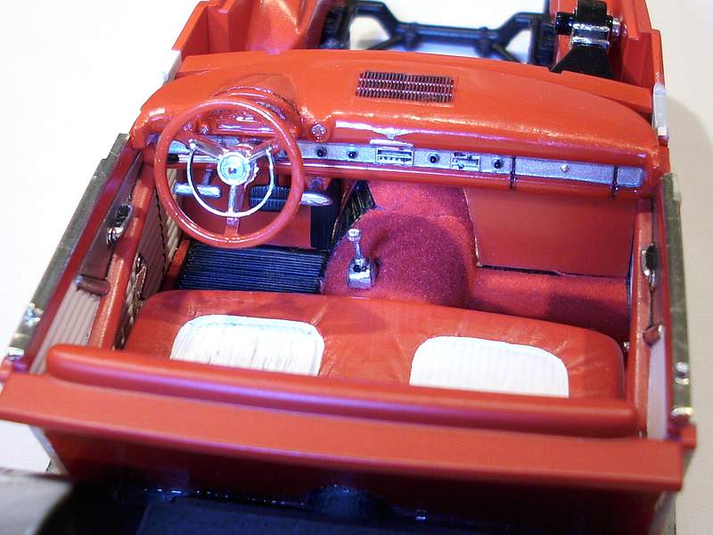

Damit das auch klappt und Du nicht im Stehen geradeaus gegen die nächste Wand schrammelst, hab ich da mal was vorbereitet. Zuerst mal den Hupenring am Lenkrad geändert

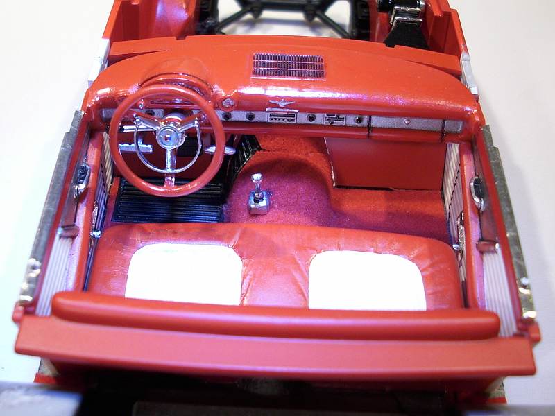

Dann habe ich das Armaturenbrett vervollständigt und in den den Innenraum eingebaut

Schöner Innenraum Matze - wirklich schön siehts aus. :ok: :ok: :ok:
das harmoniert bestimmt ausgezeichnet mit der schneeweißen Karosserie.... :abhau: ...weißte...."American Graffiti" und so... :doof:
111
Freitag, 1. Juni 2012, 14:48
Servus Matze!
Ich bin immer wieder von Deiner "Ledersitzbank" begeistert und vom Rest sowieso!
Gruß, Ernst

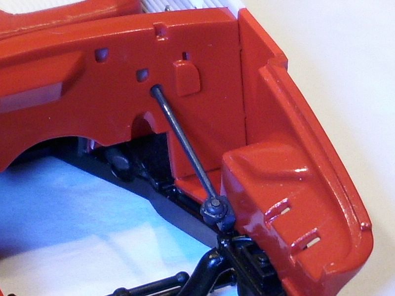

113
Samstag, 2. Juni 2012, 15:42
@ All: Danke für euer Lob
@ Dominik:

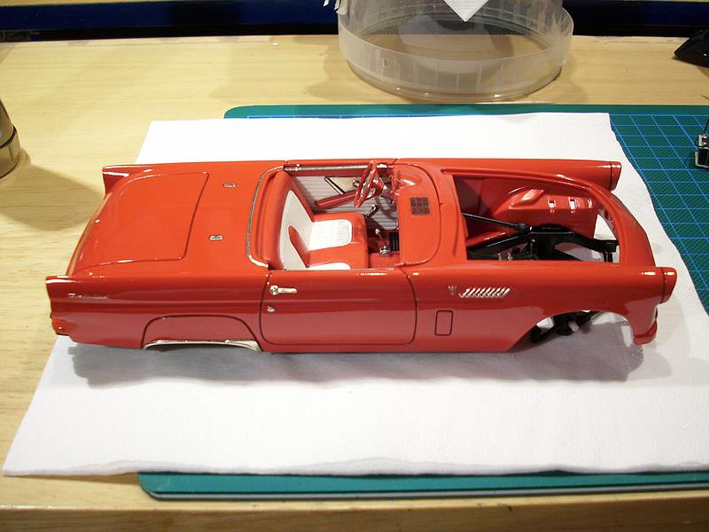

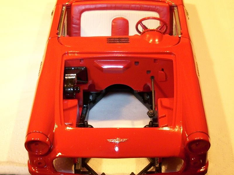

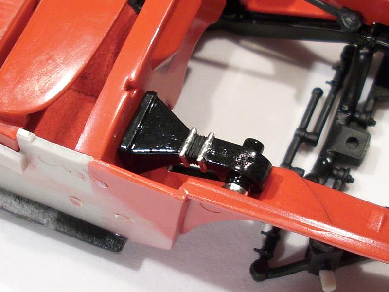

Ach Dominik, wie sehr es mir doch leid tut, Dich ganz grausam enttäuschen zu müssen :trost: , aber jetzt sieh mal, was der Matze da lackiert hat ;) Zuerst habe ich aber noch den "Heizlüfter" eingebaut
Dann habe ich die Karosserie probehalber aufgesetzt, damit es bei der Hochzeit :love: nicht noch eine böse Überraschung gibt
Und noch das Lenkgetriebe
So long
Matze

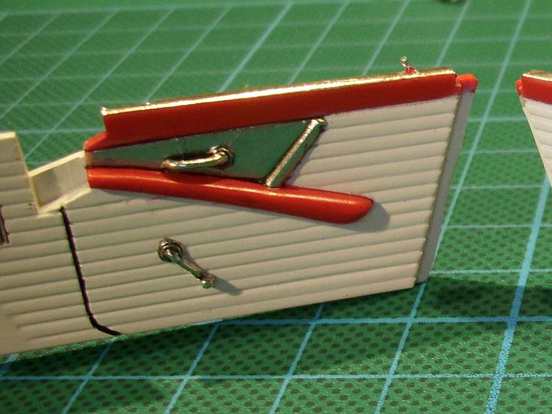

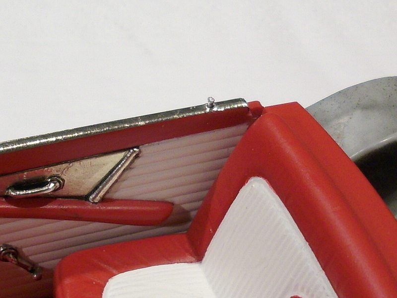

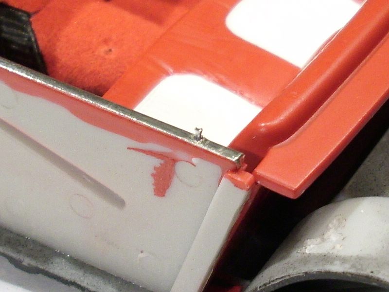

Jetzt hätte ich euch doch glatt bald den Zusammenbau des Innenraums vorenthalten, das geht ja gar nicht (Hat aber auch keiner gemerkt !)

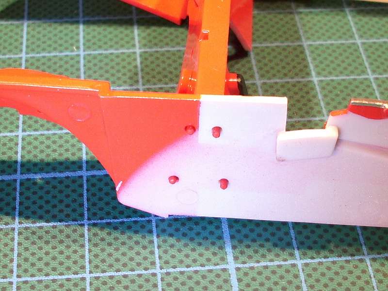

Die Verstiftung habe ich von außen einfach mit einem heißen Schraubendreher "verschweißt"
Die Türnüppel (ich weiß nicht, wie die Dinger richtig heißen :doof: ) mußte ich auch neu machen, erst mal zwei Löcher bohren, dann aus 0,5 mm rund die Nüppel geschnitten und danach mit heißem Schraubendreher einen "Kopf" draufgedrückt

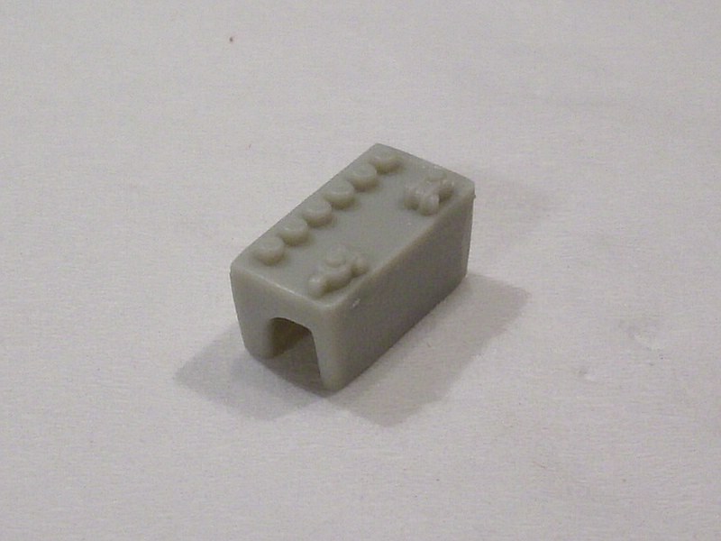

Donnerstag, 7. Juni 2012, 13:33

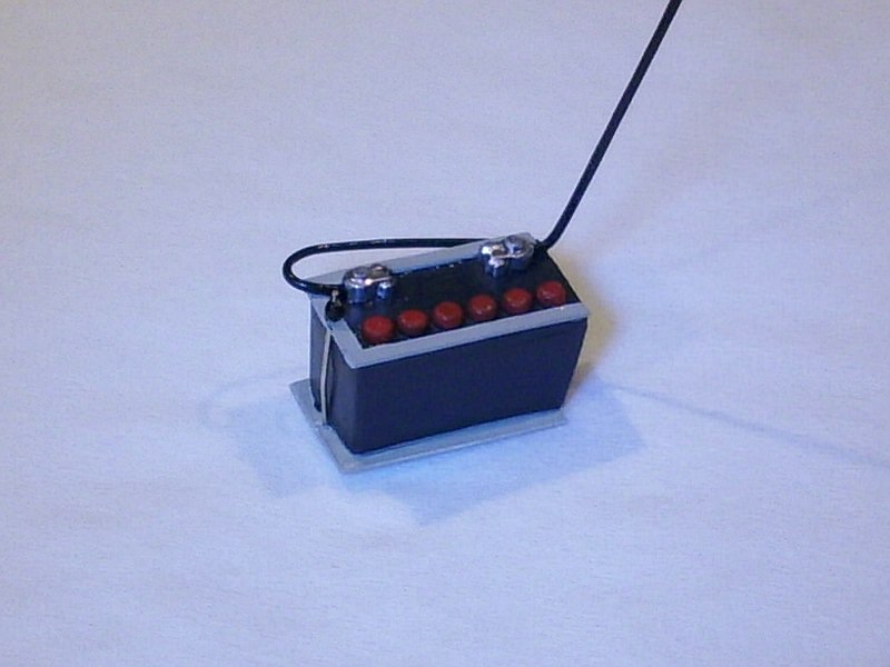

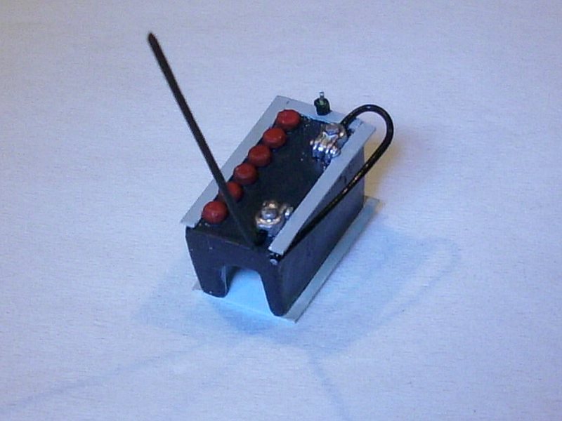

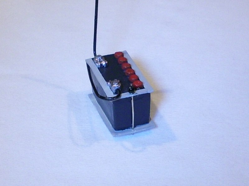

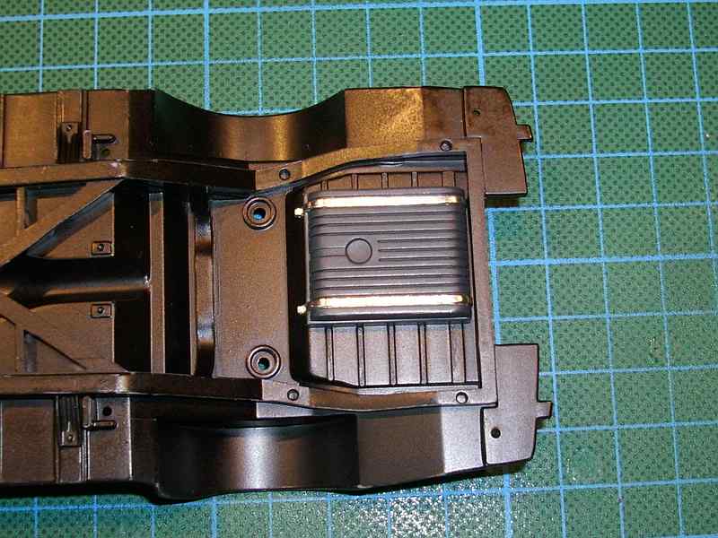

beim nächsten Teil weiß ich, wie das heißt : Batterie ! Die hab ich mir mal vorgenommen und festgestellt, dass sie viel Potential zum "verbessern" bietet. Die Verschraubungen für die Anschlußkabel sind schön detailiert und schreien förmlich danach, mit Kabeln belegt zu werden.
Die Ausgangsbasis
Farbliche Gestaltung
Dann habe ich den Halterahmen gebaut und auf der sichtbaren Seite eine "Gewindestange" zur Befestigung angebracht, inklusiv Verkabelung, die in dem Fall recht einfach ausfiel
Und die nicht sichtbare, weil an der Feuerwand anzuklebende Seite
So long
Matze
