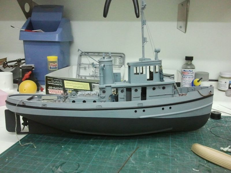

Hier mal ein paar Bilder der gestrigen Lackierarbeit (auch die Verglasung aller Fenster, um die ich mich lange gedrückt hatte):
Und bei meiner vorherigen Suche hatte ich noch echte Gummireifen in passender Größe gefunden - bei einem Trumpeter Famo-irgendwas. Ein deutsches WW 2 Halbkettenfahrzeug, somit leider nur 3 Gummireifen pro Bausatz (2 vorne + 1 Reserve) .... und ohne diese 3 Reifen ist das Modell nicht mehr baubar, die 2 Kits taugen also nur noch für die Greebliebox. Das machte diese 6 Reifen nicht ganz billig. :S
Aber ich finde das war es wert. Echte Gummireifen haben bei einem Schlepper irgendwie was. 8)

95
Mittwoch, 31. Juli 2013, 21:42
stimmt absolut!
:ok:
klasse geworden!!
Viele Grüße :ahoi:
markus
(der Captain)

Ääh, Danke. Aber es ist doch bisher nur grob fertig. ;)
Die Detailierung werde ich erst machen wenn das Böötchen soweit "zusammen" ist das ich es nicht mehr so viel handhaben muß.
Allerdings steht davor noch das fertigstellen der Ekeltrik im oberen Teil, aber ich weiß noch nicht wie ich die Beleuchtung haben möchte, bzw. wie sie machbar ist. Wenn das irgendwann fertig ist, dann kann ich die 3 oberen Baugruppen miteinander verkleben und den Kleinkram machen.

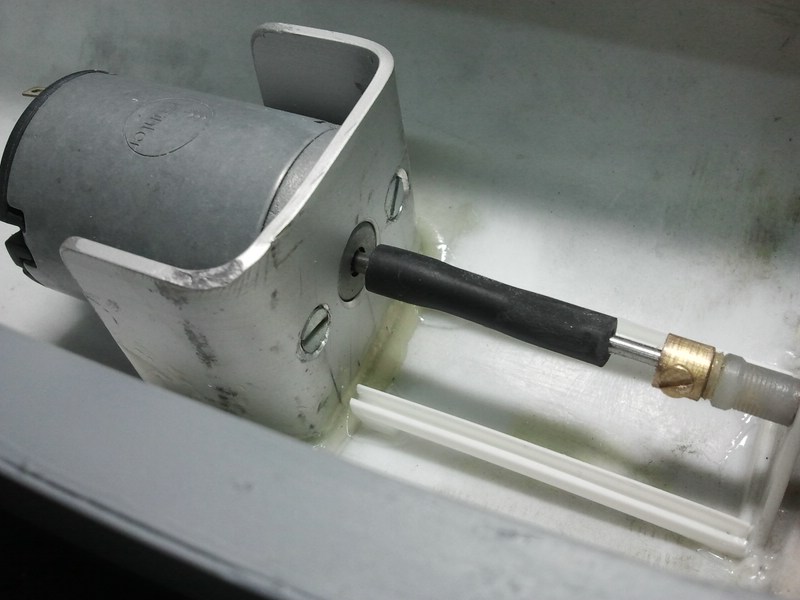

Die erneute Bestellung ist dann inzwischen auch eingetroffen, und wurde verbaut.
Die Motorhalterung mit Kühlflächen war bereits verbaut:
Als Kupplung dient eine dieser Schlauchkupplungen aus dem Handel. Die 2mm Welle wird von einer selbstgefertigten Messingklemmung mit 2mm Messingschraube gehalten, zwischen der Klemmung und dem Rohr sitzt noch eine kleine Teflonscheibe für geringere Reibung
Und nochmal als Detail die Servohalterung und die Ruderanlenkung - anstelle der geplanten Riemenanlenkung entschied ich mich dann doch für die klassische "Hebel mit Stange"-Verbindung.
Der Empfänger klemmt sich hier gut fest, es ist nicht nötig dafür eine Halterung zu bauen:
Und die Antennenhalterung habe ich knapp unters Deck geklebt. Mal schauen ob der Empfang so flach und knapp über dem Wasser noch brauchbar ist, oder ob ich sie aufrecht in die Aufbauten verbauen muß.
Auf dem Boden habe ich noch 2 U-Schienen verklebt:
Und eine Plastikplatte gebogen:
In die Schienen einsetzen, sie hält sich selbst durch die Federklemmung:
Und so sitzt das ganze dann im Boot - verhindert eventuell aus dem Rohrende geschleudertes Fett, und schützt die Kabel vor Kontakt mit den Wellenkomponenten:

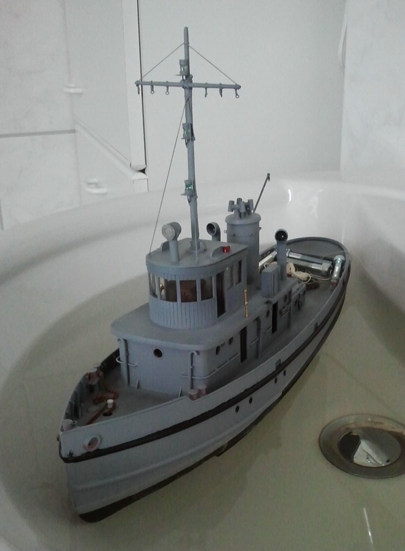

Alle vorhandenen Komponenten teils provisorisch aber an ihren Plätzen in den Rumpf, und die Aufbauten zusammengesteckt -> in Ermangelung eines Pools, ab ins Waschbecken. Gewicht war wimre 560gramm, eigentlich passend, aber ......
Vorne etwas zu tief, hinten etwas zu hoch
Mit diesem Zusatzgewicht liegt er hinten schon besser. Aber eigentlich wäre noch etwas mehr noch besser.
Jedoch ... vorne bleibt er zu tief im Wasser.
Aber er schwimmt wie ein Korken, und irgendwie schaut der gar nicht so übel dabei aus. 8)
Also muß vorne vor dem Motor ein leichterer Akku rein, und hinten mit Blei nachbeschwert werden.
Achja Frank, bezüglich der Schleppleistung für eine voll bestückte Flower Class Korvette - ich habe mal gestöbert und gesucht, und die wiegen rc´d ca. 2700-2800gramm.
