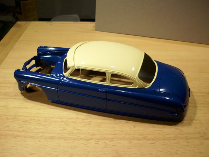

Es sieht sooooo gut aus, nach laaaaangem schleifen und schleifen und lackieren, hatte ich erwähnt, das ich vieeeeel geschliffen habe ? Spaß beiseite, es gibt News:
Es sieht nicht nur gut aus, sondern es geht auch weiter, jetzt kommt endlich die Handschuh-Phase, ab sofort wird die Karosserie nur noch mit Handschuhen angefasst, ( Einmalhandschuhe ungepudert , wegen der Spurensicherung :abhau: , nein, um Fingerabdrücke und sonstige Spuren auf dem Modell zu vermeiden ). Endlich kann es mit dem Verchromen losgehen ! ! ! :tanz:

Klasse!!! Sieht sehr sehr sehr toll aus, total geil! Alles sauber, ordentlich...
Machst du noch ne Schicht Klarlack drüber? Denn das Blau sieht eher etwas seidenmatt aus, oder soll das so sein?
Respekt, ich wär froh wenn ich es auch so toll hinbekommen würde.
Mit was hast du geschliffen?
93
Mittwoch, 18. Januar 2012, 09:31
:thumbsup: Gratuliere zur äußerst gelungenen Lackierung :prost: :tanz:
Das Blau ist nach wie vor etwas gewöhnungsbedürftig, aber jetzt bin ich mal gespannt auf das Chrom, erst danach kann man sich wohl ein Bild machen.
@Clemi: Don't panic, da kommt schon noch Klarlack drauf. Im Moment müsste eine dünne Schicht Klarlack drauf sein, damit das BMF glatt anliegt, und erst nach der Chromschlacht kommen dann weitere Lackschichten drauf. Damit wird das BMF gewissermaßen versiegelt :)

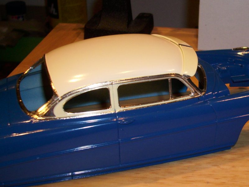

das ist ja schön, das der Fleiß wieder entlohnt wurde und Deine Lackierung geklappt hat. Wirkt ganz schön dunkel das Blau.
Jetzt hab ich doch ein kleinen Punkt zu "beanstanden":
Soweit ich das gesehen habe, sind die Hudson bei Zwei-Ton-Lackierungen bis zur Dachkante/Regenrinne in Wagenfarbe und nur das Dach mit den Chromleisten umrandet andersfarbig lackiert:
Weist Du, was ich meine? Schau mal das Deckelbild auf dem Karton...
Nur die Rennausführungen haben es bis an die Gürtellinie lackiert. So hab ich das zumindest gefunden.

@ Patrick: Ja, ich verstehe, was Du meinst. Ich glaube, es geht sowohl so, als auch anders: Have a look . Auch Jay Leno's Hudson hat die Lackierung so, die Dachlackierung geht bis an den unteren Fensterrand Look
Ich weiß, das auf den meisten Fotos die lackierung so ist, wie Du es gezeigt hast, aber offensichtlich ging beides. :nixweis: Ich halte beide Varianten für richtig :)

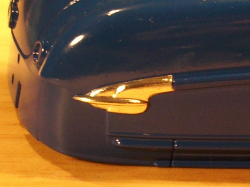

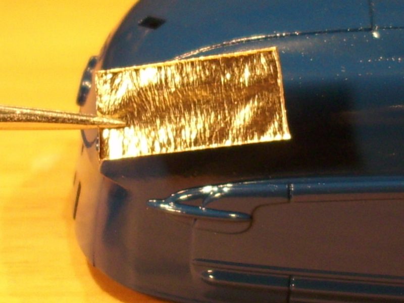

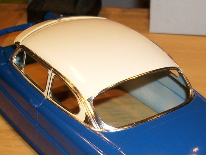

So, jetzt mal was Grundsätzliches zum Thema Verchromen. Jeder entscheidet für sich, wie er ein verchromtes Teil am Modell darstellen will. Also kann ich nicht sagen: “Man macht es mit BMF”. Nein, ICH mache es mit BMF, andere machen es mit Alclad, oder was es sonst so für Möglichkeiten gibt, ich schreibe es niemandem vor. Also dann, los geht’s:
Dieses Endstück der seitlichen oberen Zierleiste soll verchromt werden
Zuerst schneide ich ein Stück BMF zurecht, wie beim Metzger, “darf es etwas mehr sein ?”. Ruhig etwas größer ausschneiden, abschneiden kann man immer, draufschneiden nicht mehr ( Dr(Aufschneider)) haben hier nichts zu suchen - super Wortspiel, ich bin begeistert - :abhau: , also nicht am falschen Ende sparen.
Dann ganz leicht mit einem - unbenutzten - Wattestäbchen andrücken
Danach etwas gewagter die Konturen heraus”drücken” (Wattestäbchen)
Jetzt nehmen wir den schräg abgeflachten Zahnstocher zur Hand und drücken ihn rundherum in die Konturen hinein. Die BMF ist ziemlich dehnbar und läßt einiges mit sich machen, aber auch hier sind Grenzen, irgendwann reißt sie :huh:
Sind alle Konturen “scharf” herausgearbeitet, kommt das Skalpell zum Einsatz und dieses benutze ich ausschließlich für Schneidarbeiten am offenen BMF, alles andere würde zu häßlichen Ausreißern führen :!!
Ist alles gut gelaufen, kann das Teil so aussehen wie hier :tanz:
Es gilt der alte Leitspruch: “Learning by Doing!” :party:
Operation gelungen, Patient glänzt :prost:

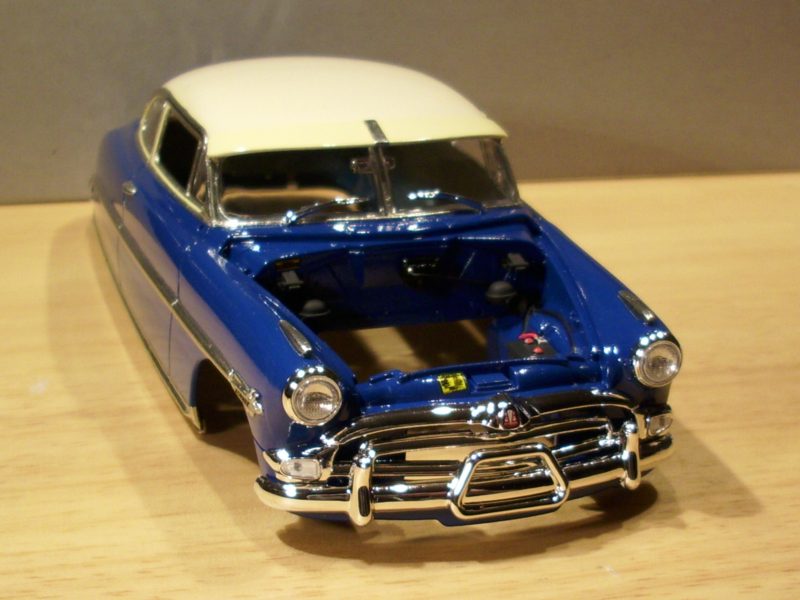

so langsam ist die Hochzeit in Sicht. Die Braut will sich jetzt noch das Kleid aufhübschen lassen mit Klarlack :love: . Soll sie haben und zwar mehrere Schichten, was bedeutet, dass es jetzt für ein paar Tage kein Update geben wird, es sei denn, Ihr wollt jeden Tag ein Foto vom trocknenden Blechkleid haben :abhau: .
Vor dem Klarlacken:
Ab in die Lackierkabine

...es sei denn, Ihr wollt jeden Tag ein Foto vom trocknenden Blechkleid haben :abhau: .
Nicht täglich, stündlich! :lol:
Sieht super aus, dein Chrom! Extrem geil.

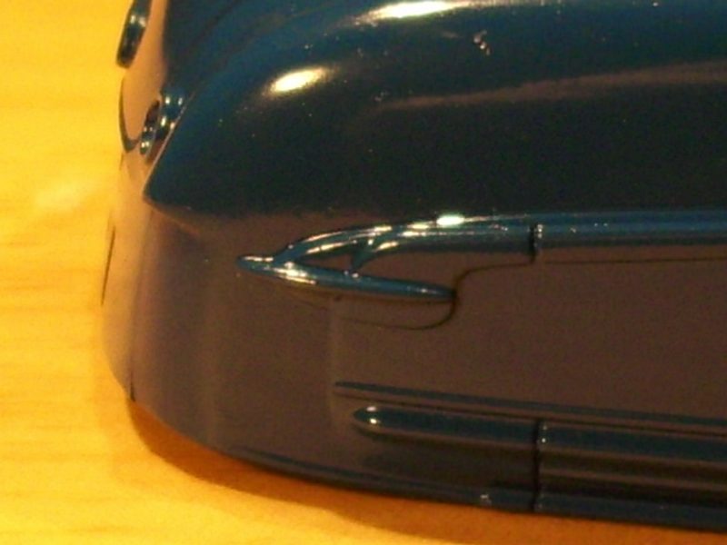

Ich hoffe, Du hast die rechten Türsicken leicht geschwärzt, so wie Du es links gemacht hast? Dann kannste die hübsche Karosserie in die Lackierbox schieben ;)

@ Dominik: Dir entgeht aber auch nix, oder? :du: Ich hatte gehofft, ich könnte das so an Dir (Euch) vorbeischummeln, aber nee, gleich Stoppschild vor der Nase :abhau: . Aber vielen Dank für die Besorgnis, mir war es auch aufgefallen, wollte bloß deshalb nicht noch ein Extrafoto hinterher schieben. Also, alles gut :prost:

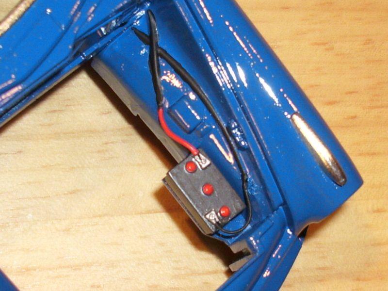

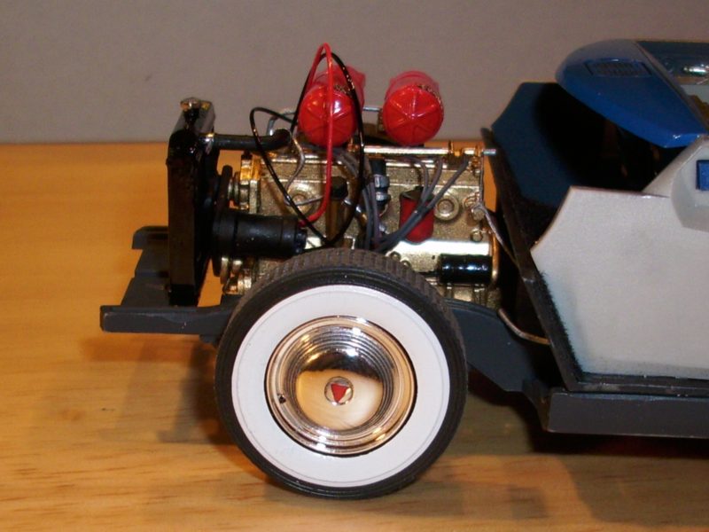

der Lack ist trocken, außer bei der Motorhaube, die mußte ich nochmals schleifen und klarlacken. Aber immerhin, steht der Hudson seit heute schon mal auf eigenen Rädern und die Batterie ist installiert
Für die Richtigkeit der Batterie-Verkablung übernehme ich keine Gewähr, ist aber auf meinen Referenzfotos nicht zu erkennen :nixweis: :und:

[...]Für die Richtigkeit der Batterie-Verkablung übernehme ich keine Gewähr, ist aber auf meinen Referenzfotos nicht zu erkennen[...]
...ergibt aber mit den angegossenen "Würsten" auf dem Radhaus Sinn :ok:
Tolle Arbeit an den Zierleisten :respekt:

Aber: Warum hast Du das rote Batteriekabel nicht auch an der Karosse (das Angegossene) schwarz bemalt? Wäre doch sinnvoller in rot, oder?

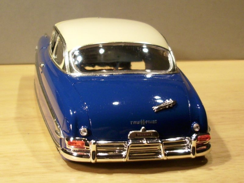

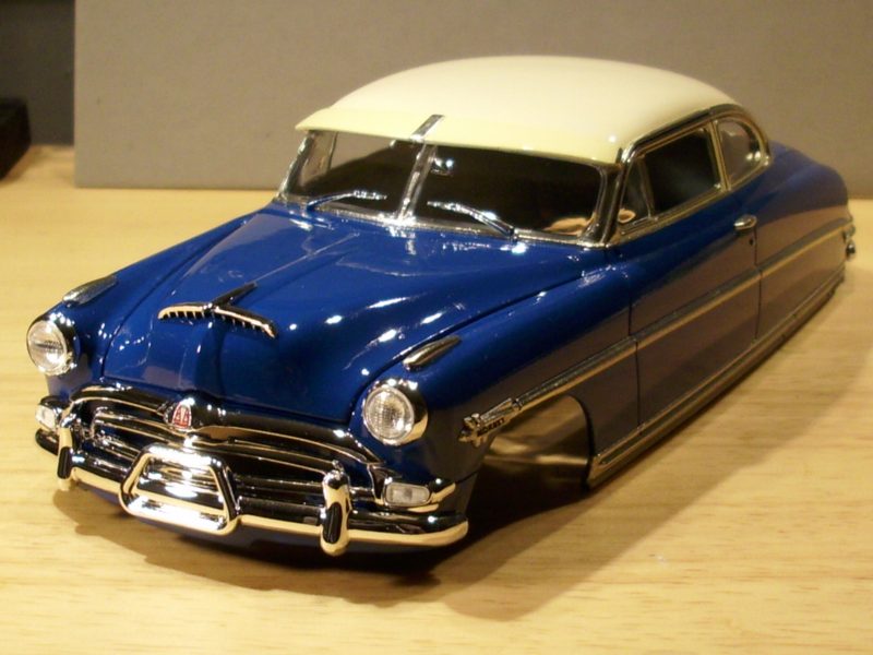

jetzt ist die Zielgerade in Sicht, gerade jetzt muß ich aufpassen, nicht noch irgendwelche Flüchtigkeitsfehler zu machen.
@ Christian: Du hast natürlich recht, so ist es nicht endgültig, sollte nur den Zwischenstand dokumentieren. Nach der Hochzeit werden, wie im wirklichen Leben, noch ein paar "Verbindungen" geknüpft und dann sollte das auch besser aussehen :love: .

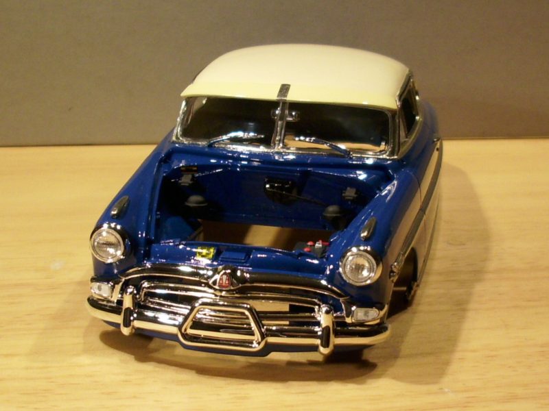

Die Karosserie wurde noch mit allerlei Zierrat behängt
Auch mit Motorhaube
Auch das Heck scheint ansehnlich geraten
Ich denke, spätestens am Wochenende ist Hochzeit und dann werden noch ein paar Kabel im Motorraum verbunden, dann sollte er wohl anspringen.
