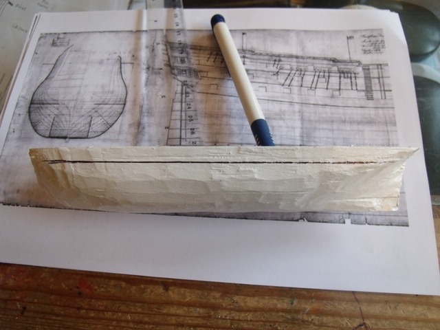

dann eruieren wir die benötigten Daten zum Vergleich der Verdrängung des Modells mal mit einem MModell (Modell eines Modells).
Hier ist es nun:
Und schon zwei mal lackiert...
Wenn es durchgetrocknet ist, dann bekommt es eine Wasserlinie und kann austariert werden.
Dann haben wir schon mal das Gewicht in 1:3 (vom Modell).

Mittwoch, 7. Dezember 2011, 11:12
Markus - ich bin beeindruckt!
- ca. 1:260 ist richtig!
Die Rechnung stimmt perfekt.
Übrigens hab ich´s mir einfach gemacht:
1:87 - das Modell.
1:3 - das MModell vom Modell
macht 1: (3x87) vom Original = 1:261!
Also, was kann jetzt aus dem kleinen Ding werden?
Nun, kommen wir zum spannenden Teil:
Es bekommt seine Wasserlinie!
Und jetzt versenken wir es...
Nein! es trägt sein Gewicht voller Stolz!
Und mit einem Wasserstand - einen Hauch über der angezeichneten Linie - macht es einen guten Eindruck.
Und wie die Waage uns verrät, verdrängt es etwa 200 g!
Das bedeutet, unser Modell, das ja drei mal so lang ist, Verdrängt 27 mal so viel (3 x 3 x 3 = 27).
200g x 27 = 5,4 kg!
Da haben wir überhaupt kein Problem mehr!
Die Diskrepanz zwischen den berechneten 4,8 kg und den jetzt gemessenen (und gerechneten) 5,4 kg sind so zu erklären:
Beim Aufbau in Schichtbauweise wird etwas die Außenlinie erweitert, um genügend Masse zum wegschleifen zu haben.
Die Dicken der Schnitte werden auch ein bisschen größer, da der Leim auch etwas aufträgt.
Da diese Veränderungen nicht wirklich sichtbar werden, kann man sie getrost so lassen.
Beim MModell kommt noch dazu, dass ja gar nicht geschliffen wurde und auch nur "Hau-Ruck" verklebt wurde.
Also könnte die Verdrängung beim Modell etwas geringer ausfallen...
Ist aber egal!
Wir liegen deutlich im segelbaren Bereich!
lg,
