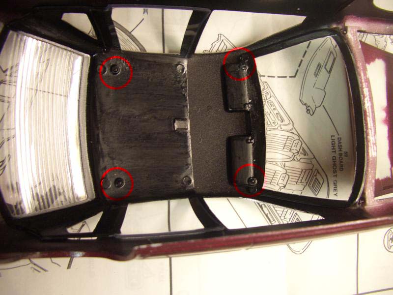

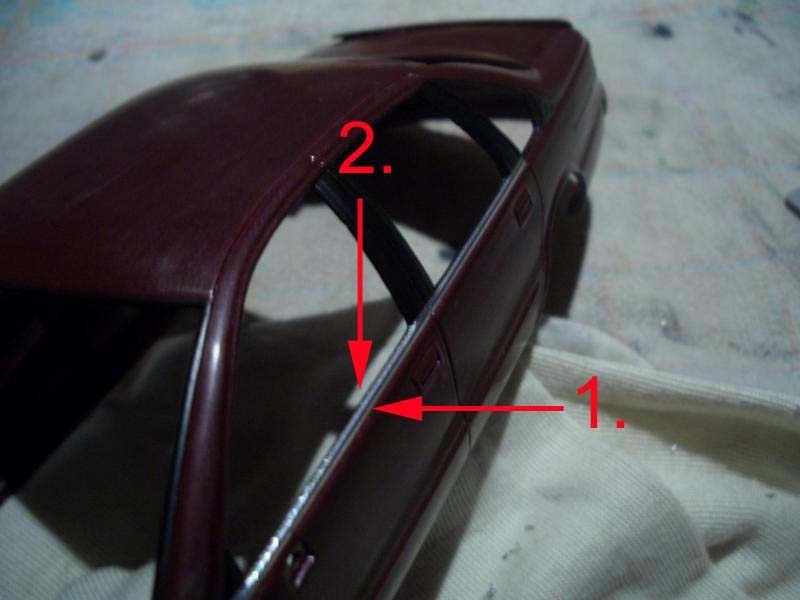

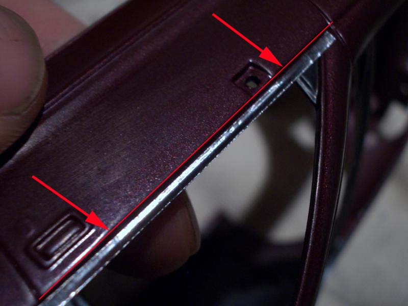

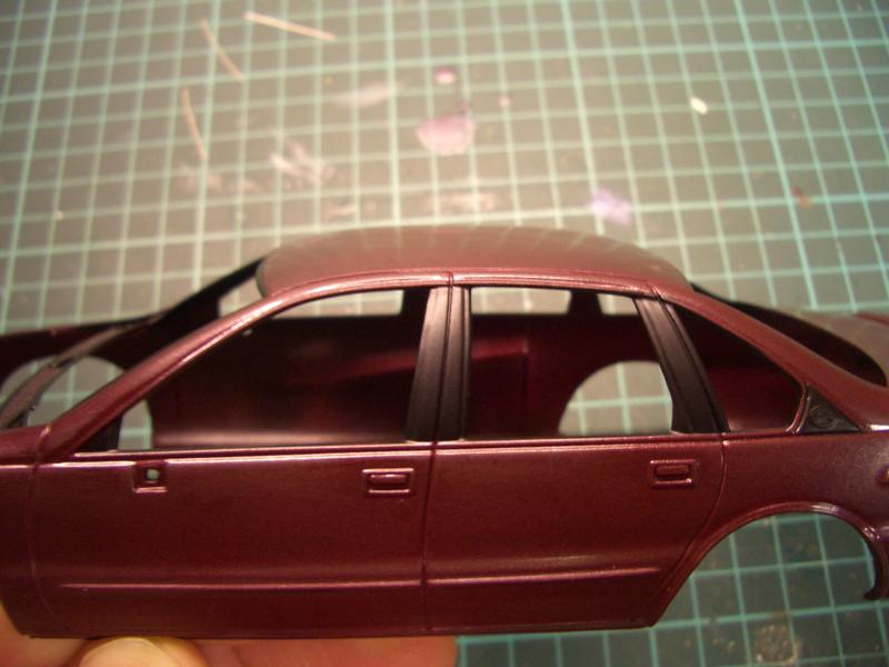

Der Impala hat die B- und C-Säule mit dem Emblem sowie den vorderen Fensterrahmen und Spiegeldreieck an der A-Säule Schwarz.
Wieder habe ich zwei Möglichkeiten zur der Bemalung: pinseln oder lackiern.
Meine Hände sind nicht sooo ruhig, das ich mich 100% darauf verlassen will, meinen Augen tun ihr übriges dazu, das ich "Dosenkind" mittlerweile diese sachen lackiere. Das geht sowohl mit Airbrush, als auch mit ner Spraydose. Die Arbeit ist die gleiche...
Also los gehts!

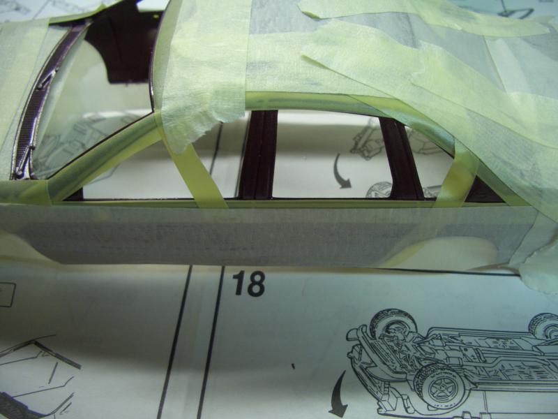

Ich habe die Karosserie mit Tamiyatape-ähnlichem Tesaband abgeklebt.
Ich habe die Karosserie zugleich so abgeklebt, das ich den Dachhimmel gleich mit schwarz lackieren kann. Ein Aufwasch - und Zeit gespart ^^
Die Stellen habe ich nun in zwei Durchgängen mit Gedenkminute dazwischen angenebelt, damit sich das Klebeband nicht mit Farbe voll zieht und noch unnötige Unterlaufungen das Ergebnis sind. Zeit ist das Zauberwort: ZEIT!
Nach dem Entfernen des Klebebandes kann man das Ergebnis sehen lassen:
Rechts...
...Links...
...und der Scheibenrahmen...
...sind schön geworden :D
So bekomme ich das auf keinen Fall mit Pinsel und Farbe hin.

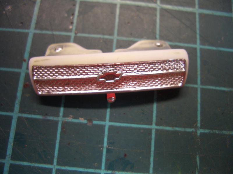

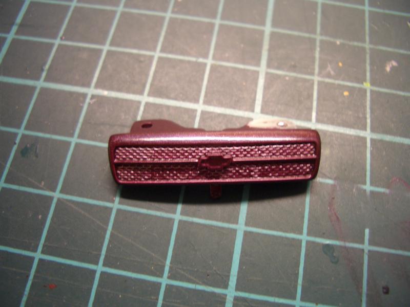

Dann noch den (auch vergessenen) Kühler im Nachgang den Chrom abgeschliffen...
...lackiert...
....und an die Haube montiert...
...bis der abschließende Klarlack drauf kommt.

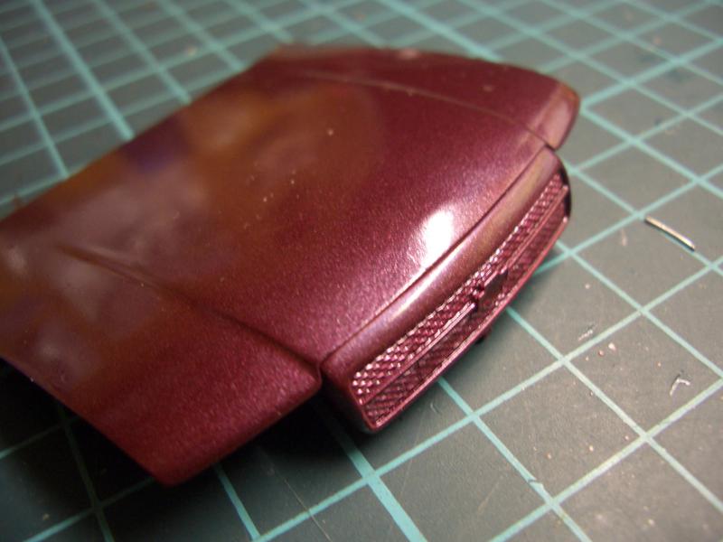

So!
Schauen wir uns das Ergebnis an bis zum jetzigen Zeitpunkt?
Gerne :D
Nun wartet er auf das folieren der Fensterrahmen mit BMF sowie dem Freilegen der Schriftzüge.

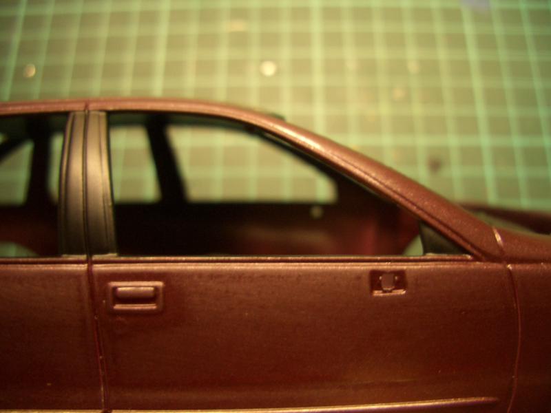

Hast Du den Basislack jetzt schon bearbeitet? Auf dem letzten Bild sieht es so aus, als wären Schleifspuren auf dem Dach, oder ist das noch die milchige Trübung durch die Kälte? Wenn nicht, stellt sich für mich die Frage (die glaube ich schon öfter Diskussionsthema war), ob erst Klarlack, oder erst Scheibengummis, Stoßleisten etc. Ich für meinen Teil würde es nach dem Klarlack machen, wegen der realistischeren Optik, aber vielleicht gibts ja andere Argumente. Das Abkleben war mir bisher immer zu mühselig, aber die Zeit werde ich mir ab sofort nehmen, das Ergebnis spricht ganz klar für sich (Das mit der Geduld muss ich noch lernen!).

Ich hab sie vor dem Schwarz lackieren geschliffen, auf dem letzten Bild ist sie naßgeschliffen ;)

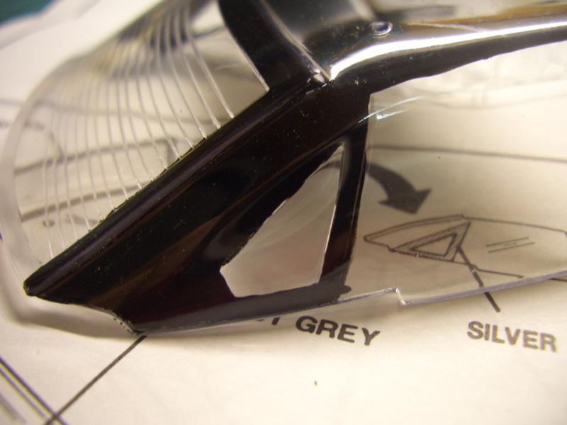

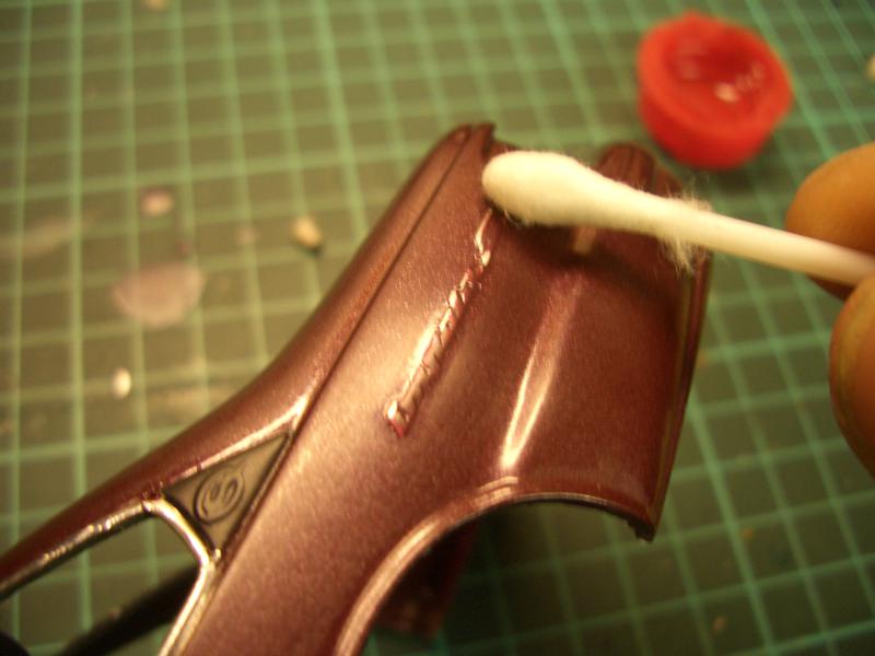

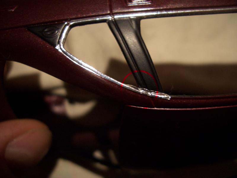

Meine "BMF-Studie"
Hallo zusammen, :wink:
Es freut mich zu lesen, das die Schritte verständlich und "schreckennehmend" sind. Danke dafür! So weis ich, das ich auf dem richtigen weg bin und sich ein Lerneffekt einstellen kann.
Nachtrag!
Den Vergleich mit der BMF "Ultrabright Chrome" und "New Improved Chrome" läuft. Dafür muß ein anderes Modell herhalten - nicht dieser Schlietten hier ;)

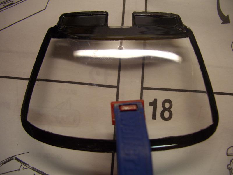

Sooooo...wo ich mal kurz bei dem Thema heute bin.
Ich habe die Tage nichts am Impala gemacht, weil ich dem Unterschied der Bare Metal Folien auf den Grund ging. Ich habe einen geschnorrten Testwagen von meinem Brüderle :five: genommen, naß geschliffen und die Folien an verschiedenen Stellen angebracht.
Kurzresultate - mein Hauptunterschied
"New Improved Chrome" (NIC) kann ich ganz um den unteren Scheibenrahmen ziehen...
...ohne abzusetzen!
Auch gibt es da keine Falten, Risse, wenn man es mit Ruhe angeht.
"Ultra Bright Chrome" (UBC) kann ich sehr gut in "verspielte Formen" und Ecken anbringen:
Angepaßt und zurecht geschnitten:
Man erkennt auf dem Bild kaum einen Unterschied, jedoch mit dem Auge.
Es ist nur das Dreieckfenster mit UBC, der Fensterrahmen vorne ist NIC
NIC hat eher einen (übertrieben gesagten) gelbton, UBC geht eher in Aluminiumweiß.
Mein Fazit:
New Improved Chrome:
-> eher "gelbliche" Farbe
-> stabiler
-> dicker
-> bessere Haftung
=> aus meiner Sicht sehr gut für Scheibenrahmen und Zierleisten und Formen mit leichten Radien geeignet.
Für "Neueinsteiger" mit der einfacheren Verarbeitung die bessere Wahl.
-> farblich eher in Aluminiumweiß, definitiv "chromiger"
-> sehr dünn
-> empfindlich für verschnitte, aus-/ einrisse oder unebene Untergründe! Beim Radien ziehen, wie z.B. an Fensterrahmen, neigt die Folie zu rissen
-> sehr flexibel bzw. anpassbar an erhabene Formen
-> haftet nicht so gut, wenn die Folie kleiner aufgelegt (z.B. Sidemarker) wird
=> durch den helleren Chromlook für mein befinden sehr gut für Zierleisten, Chromtrimm, Schriftzüge. Durch die definitiv dünnere Folie sehr gut dehnbar für Embleme, Scheinwerferreflektoren, jedoch reißt sie auch schneller und ist wirklich empfindlicher.
Eher für geübte "BMFler".

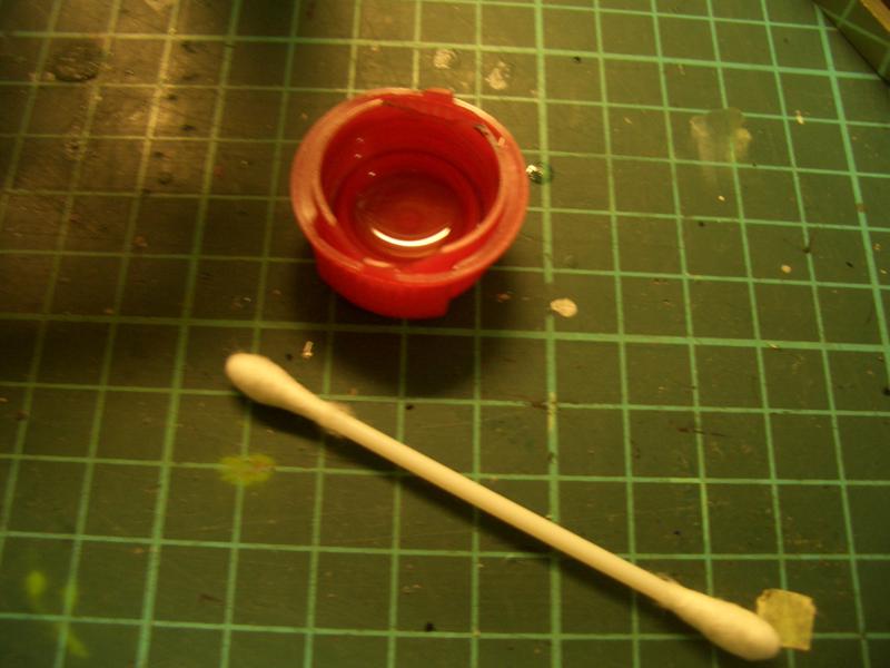

Beide Folien sind uneingeschränkt lackierbar, halten Verdünnung insoweit aus, das sie nach überlackieren von Schriftzügen frei gelegt werden können.
Beide Folien sollten vor dem Lackieren mit einem weichen Tuch freipoliert werden und die Karosserie mit Silikonentferner behandelt werden, damit die "metallschicht" und Klebereste vom Andrücken entfernt werden.
Nach dem Entfetten und Aufpolieren der BMF erkennt man am überlackierten Modell...
kaum einen Unterschied, welche Folie wo eingesetzt ist. Man muß schon genau hin schauen - die Fensterrahmen sind NIC, die seitliche Zierleiste UBC, mit schlechten Lichtverhältnissen.
Soweit meine "Kurzstudie".

Und weiter gehts...mit der BMF an der Karosserie.
Der Impala hat nun seine Farbe abbekommen und soll nun seine Chromränder um die Scheiben bekommen und die Schriftzüge werden frei gelegt.
Ich beginne mit den Fensterrahmen, das eigentlich synchron zu den Schriftzügen nach dem Grundieren abläuft.
Packen wir es an ;)
Zuerst lege ich mein Handwerkszeug zurecht.
Schleifpapier für den Schaschlikstab, Q-Tips, ne scharfe Klinge, Pinzetten, den Schaschlikstab und das weiche Tuch.
Für diesen Wagen nehme ich weiter die Ultra Bright Chrome - nicht weil ich es absichtlich wollte. Nein, der Bogen lag noch herum, als ich die Schriftzüge hier und den Hudson machte.
Ach so...ich möchte mich schon mal für die schlechten Bilder entschuldigen. Weil ich gut drauf war und das eine recht ruhige und geruchsfreie Arbeit ist, habe ich die ausnahmsweise in der Wohnung am Schreibtisch gemacht. Das Licht ist eigentlich schon gut, warum es der Foto so schlecht aufnehmen konnte? Keine Ahnung...
Zuerst messe ich die benötigten Streifen in breite und länge aus...
...und übertrage sie auf den BMF-Bogen
Nun beginne ich immer mit der einfachsten Zierleiste. Vom Leichten zum Schweren ;)
Ich löse den Streifen nun mit der Klingenspitze vom Trägerpapier...
...und ziehe ihn nun mit der Pinzette ab.
Bei der UBC-Folie muß man sich auf das zusammenrollen nach dem Abziehen einstellen und das vermeiden, indem man einfach kurz vor dem abgelösten stück das am anderen Ende in die Finger nimmt.
Nun lege ich den Streifen an der Unterkante an...
...und streiche die Folie mit einem Q-Tip leicht an...
...damit ich mich an das Andrücken der Folie an den Schneidekanten (1 & 2)...
...machen kann. Schön zu sehen, das die Folienbreite fast kein schneiden auf der Karo nötig macht. Sauber gemessen, sag ich da zu mir :)
Das andrücken in den Schneidekanten mache ich aus dem Grund, um ein andrücken von überschüssiger Folie (hier übertrieben gesagt auf der Türe) auf dem Lack zu vermeiden. Dadurch verhindere ich unnötige Kleberrückstände der Folie und wenns dumm läuft Kratzer oder Lackschäden beim Entfernen der überschüssigen Folie.
Zum Andrücken nehme ich meinen Schaschlikstab...
... und ziehe ihn mit der Spitze mit leichtem Druck an die Folie in der Schneidekante entlang.
Danach die scharfe Klinge genommen...
... und im flachen Winkel mit wenig Druck in den Kanten entlang geschnitten, um dann wieder mit dem Schaschlikstab die überschüssige Folie zu entfernen.
Das selbe mache ich auf der Kante der Säulen:
Und schon hab ich meinen ersten Fensterrahmen fertig:
So arbeite ich mich nun Leiste für Leiste vor.
An der Oberen C-Säule angekommen, will ich die Folie weiter an der eingekreisten Stelle umlegen...
...damit ich den Fensterrahmen nach innen legen kann, die Säule jedoch frei gelegt ist.
Dazu schneide ich mit dem Bastelmesser...
...an der C-Säule geführt / angelehnt bis "zum Anschlag" die Follie ein...
...und nehme nun die flache Seite des Schaschlickstabes...
...um die Folie am Rahmen bis in die Ecke anzulegen.
Nächstes Stückchen fertig:
Als letztes auf dieser Seite habe ich dann die Zierleisten an den Türen gemacht und die Ecke an dem hinteren Dreieck ausgebessert:
Diese Arbeit wiederholt sich natürlich auf der Beifahrerseite ;)

... wieder freilegen. Hab wieder in den Keller gewechselt, weil nun brauche ich Verdünnung...
...und ein frische Q-Tip. Dieses tauche ich wenig in die Verdünnung...
...streiche es kurz auf einem Tuch ab und beginne im flachen Winkel und ganz sachte (wenig Druck, nur drüberstreicheln!)
...auf dem Schriftzug zu streichen. Erst ein wenig Druck...
...das sich die Farbe minimal anlöst. Danach streiche ich mit der Spitze des Q-Tip ein ein weiteres mal über den Schriftzug - ohne großartigen Druck!
Dabei ist ganz einfach gesagt die Stärke des erhabenen Schriftzuges ausschlaggebend, mit wieviel Druck oder welchen Winkel ich mit dem Q-Tip arbeite. Der Druck muß so dosiert sein, das ich nicht über den Schriftzug hinaus auf dem Lack arbeite, weil ich zu fest aufdrücke!
Jetzt kommt "mein Signal", das ich nicht weiter mit Verdünner im Q-Tip hantieren darf!
Hier...
...habe ich ganz leichte Anlösung am Lack auf der Karosserie. Das heißt, ich drehe den Q-Tip auf die trockene Seite und wische den Rest Farbe runter:
Diese Stelle sieht man so nicht mehr nach dem Klarlack. Wenn weiter mit Verdünner und dem Q-Tip hantiert werden würde, dann kann der Lack einen Schaden davon tragen!
Ich habe den Q-Tip mal fotografiert. Man kann die Farbe erkennen, wo ch im flachen Winkel angelöst habe (zum Zeigefinger hin)...
...und die Farbe, die sich danach abgelöst hat (quasi auf der Spitze).
Diese Arbeit ist mit sehr viel Ruhe, Geduld und Vorsicht verbunden! Nicht zu fest drücken, nicht zuviel Verdünnung aufnehmen, rechtzeitig mit Verdünnung aufhören und nur abwischen etc. Lieber einen behutsamen Durchgang mehr machen, als den Ersten versauen und den Lack ruinieren! Auch für mich ist das immer wieder neu, ob es tadellos klappt. Die Düse geht mir da auch immer wieder!

..."mal schnell die Scheiben schwarz rahmen". Wenn bis jetzt alles reibungslos geklappt hat, sind wir hier an einem Punkt, um das Modell endgültig zu versauen.
Da ich die Arbeiten ebenso liebe, zu pinseln, arbeite ich weiter sehr behutsam.
Ich schnappe mir leicht verdünntes (fragt nicht nach dem Mischungsverhältnis!) schwarz, einen mittleren Pinsel und gehe mit ruhiger Hand an der Trennkante einmal entlang...
...und schätze mich glücklich, das hier eine Stufe in der Scheibe ist, das ich nicht zu schnell in die Scheibenfläche malen kann. Das heißt, die Scheibe und die schwarzen Rahmen sind durch eine Stufe getrennt und nicht "nur" milchig angedeutet.
Der Erste Durchgang rundum...
...ist bei mir nie gleich deckend, da ich mich eher auf eine saubere Kante konzentriere, als auf ein gleichmäßiges Decken. Beim zweiten Durchgang kann ich getrost für die entsprechende Deckung sorgen.
Lieber einmal weniger Farbe genommen, als einmal zuviel ;)
An der Heckscheibe mache ich das selbe...
...und gehe auch an die hinteren Seitenscheiben...
...und frage mich, warum in der BA hier...
...silber steht?!?
Ja, auch ich hab ein zittriges Händchen - kommt aber in erster Linie von der Überbeanspruchung meiner Sehnerven (und wieder nicht mein Nasenfahrrad aufgehabt) und der daraus resultierenden Doppelbilder. Da wird das saubere malen etwas schwer...
Weiter. Die Frontscheibe halte ich beim malen übrigens mit einer Klammer:
Hände frei, keine fettflecken und aus der Hand rutsch sie so auch nicht so schnell.
Wenn die Farbe trocken ist, setze ich die Heckscheibe ein...
...dann die Frontscheibe...
...und vergesse NICHT (!) den Innenspiegel zu montieren!
So, jetzt noch schwuppdiwupp wiedermal zusammengesetzt mit Innenausstattung und Bodengruppe, bin ich nun soweit.
Etappengebnis nach 46 Minuten:
Hey...das wird ein Auto! Cooool.... :D

Samstag, 3. Dezember 2011, 19:22
Hallo Marcus, :wink:
danke für den Hinweis - da ist mir ein kleines Detail entgangen.
Nachtrag bzw. Ergänzung zum Scheiben einbauen.
Bei dem Impala sind hier vier Nasen...
...auf die man die Scheiben presst (Snapbausatzmanier) und so ist hier kein Kleben notwendig.
Wenn ich hier die Scheiben einkleben würde, dann setze ich sie an ihren Platz und gebe an die Stellen mit Pfeil...
...ein kleines Tröpfchen Bastelkleber. Durch die Kapillarwirkung zieht es den Kleber in die Anliegefläche hinein und so versaue ich die Scheiben nicht. Nochmal: mit einem Tröpfchen! Man kann beobachten, wie es den Kleber reinzieht. Nachdosieren kann man immer noch...Tröpfchen für Tröpfchen ;)
Wenn die Scheiben nicht so großzügige Auflageflächen haben, dann verwende ich Klarlack. Den etwas antrocknen lassen und dan die Klarteile drauf.

120
Samstag, 3. Dezember 2011, 20:15
Jau Dominik, das war eine wichtige Info!
Als Anfänger aast man generell gerne mit dem Kleber rum und auf den Scheiben ist das dann sehr ärgerlich. Weniger ist da oftmals mehr. Die Lektion hatte ich schnell gelernt.
Gruß, Heiko.
