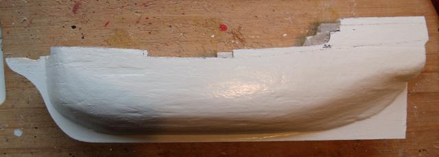

Hi Lars,
es geht weiter beim Mini-Proberumpf.
Hier erst mal ein Bild, wie er jetzt aussieht:
Und nun einmal die Bildhöhe auf 80% korrigiert, um das Schiffchen so zu zeigen, wie es als Original aussehen würde.
(Ich hab ja 5 mm Balsa anstelle von 4 mm benutzt...)

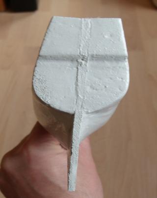

Ansicht von vorne, ebenfalls auf 80% Höhe korrigiert.
Ansicht von hinten, ebenfalls auf 80% Höhe korrigiert.
Ich denke, so halbwegs ist die Ansicht dem geplanten noch ähnlich. :pfeif:
Da inzwischen alles Dicht ist, konnte auch die Bestimmung der Verdrängung erfolgen.
Es verdrängt hier genau 200 g.
Hier noch einmal korrigiert auf 80% Höhe.
Das wäre dann eine Verdrängung von 160 g.
Ob der Wert gut oder schlecht ist, das sollte Markus einmal genauer betrachten.
Er hat mehr Erfahrung mit Schiffen in dieser Größe.
Die Wasserlinienlänge ist etwa 23 cm.

Die Schwimmversuche des Proberumpfes lassen jedenfalls schon einmal den Schluß zu,
das der Rumpf erstaunlich sanft durchs Wasser zieht und sich auch annehmbar steuern lassen wird.
Es treten sehr wenig Strömungswiderstände auf und es zeigen sich kaum Wirbelbildungen.
All das konnte natürlich nur sehr vage ausgetestet werden, zeigte sich aber bisher auch immer ähnlich bei den fertigen Modellen.
Allein das Rollverhalten ist extrem.
Ich erwarte eine sehr starke Krängung, auch schon bei wenig Wind.
Du solltest also reffbare Segel vorsehen...
Dafür wird das Schiff außerordentlich schnell werden und trotzdem wendig sein.
Also mein erstes Fazit:
Sehr gute Arbeit mit den Plänen (und ich hab da eine Ahnung von der Arbeit, die da drin steckt...)
Alle Proportionen sind tauglich und ergeben ein gutes Schiff.
Die Masse, bzw. das Gewicht der oberen Rumpfaufbauten sollte allerdings nicht zu schwer werden,
da sonst die Fahrsicherheit leiden würde.
Vielleicht sollte die Wasserlinie noch ein wenig angepasst werden, um mehr Verdrängung zu erreichen.
Jedenfalls ist mit tiefliegendem Ballast zu rechnen.
Wasserballast (Tanks) wäre hier schon schwierig, da er den Schwerpunkt zu hoch nach oben legen würde.
Vielleicht wäre eine Eiseneinlage in den Kiel eine gute Sache?
Schätze doch einmal grob das Gewicht ab, das Holz und Segel hätten, dann wüssten wir, wie viel für den Ballast übrig bliebe.

Donnerstag, 31. Mai 2012, 15:51
ein etwas melankolisches Hallo an euch...
Nach dem ich mich nun gestern auf meine 4 Buchstaben gesetzt habe und wie n guppi gezeichnet habe, komme ich nun zum Entschluss die "Unvollendete" bleibt schlank wie sie war. Aber hier erst einmal das ergebnis:
Das Seiten/Längenverhälnis ist nun 1/3,5 und es wirkt wie ne fette Trulla... Da ich aber ein schnelles schnittiges Schiff haben möchte liegt mein Entschluss fest. Trotz des angefallenen Mehraufwandes werde ich auf den alten Stand zurückkehren. (Natürlich habe ich die alte Version als Kopie noch da. Das mag evt. nicht dem entsprechen was ich gelesen habe aber ich habe 2 vorlagen verglichen und kam bei einem auf ein Verhältnis 1/4,25 und 1/3,75. Letzters war aus einer Draufsicht der Victory gemessen. (Spionage bei Daffi ^^). Breite/Länge der "Unvollendeten" ist übrigens 1:4,1 oder so ähnlich.
Edit:
Hier noch mal zum Vergleich der Bestand
Grüße Lars
