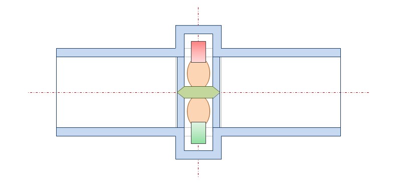

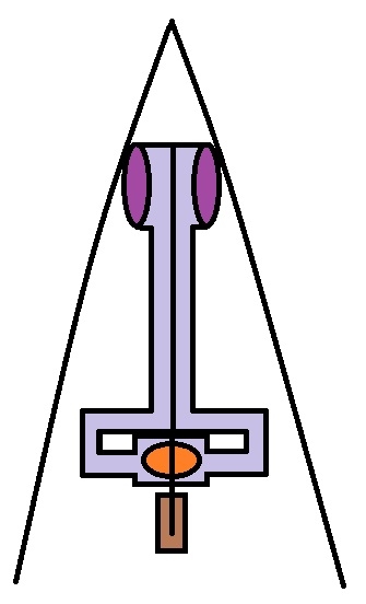

Dein Vorschlag mit einem magnetisch gekoppelten Antrieb ist mit Abstand das Beste bislang (sloange wir und noch in der Theorie bewegen und nichts bauen müssen...).
Ist dämlich, dass ich da nicht selber drauf gekommen bin, da ich mal ziemlich intensiv über magnetische gekoppelte Wellen und Ruderanlenkachsen für ein Mini-U-Boot nachgedacht habe.
Mit den modernen und günstigen sowie leichten Neodym-Magneten müsste das wirklich gut funktionieren.
Hier mal eine Prinzipskizze - es wäre wirklich leicht zu fertigen und hervorragend abzudichten:
Der hellblaue Rahmen ist das Querrohr, in der Mitte etwas aufgedickt - alles aus zwei Schichten 0,3er Polystyrol.
Die zwei senkrechten Streben (nicht Wände) nehmen die beidseits angespitzte grüne Welle (0,8er Messing) auf. Minimale Reibung, da nur die Spitzen das Material berühren.
Auf der Messingachse ist eine 5,2 mm Fotoätzteil-Schiffsschraube aufgelötet. Auf deren Flügel wird eine Hülse aus Polystyrol aufgeklebt, diese sitzt im Neodym-Ringmagneten.
Ganz wichtig hierbei: Der Neodym-Magnet muss eine diametrale Magnetisierung aufweisen (also Nord-/Südpol auf je einem Halbkreis).
Nun kann irgendwo seitlich außerhalb des abgedichteten Bereichs ein ebenfalls diametral magnetisierter Magnet auf der Motorachse sitzen, vergleichbar einer einfachen Getriebestufe.
Mein einziges Problem bislang: Nach einigem Gurgeln hab ich nur recht wenig Auswahl an diametral magnetisierten Ringmagneten gefunden, beispielsweise:
a) außen 10 mm / innen 7 mm / Dicke 3 mm / 0,91 g
b) außen 10 mm / innen 5 mm / Dicke 5 mm / 2,2 g
c) außen 7,1 mm / innen 3,2 mm / Dicke 1 mm / 0,24 g
d) außen 6 mm / innen 3,2 mm / Dicke 1 mm / 0,15 g
Ideal wären z. B.:
a) außen 8 mm / innen 5 mm / Dicke 1 mm
b) außen 8 mm / innen 5 mm / Dicke 2 mm
c) außen 7 mm / innen 4 mm / Dicke 1 mm
d) außen 7 mm / innen 4 mm / Dicke 2 mm
@ Martin:
Hast Du irgendeine Erfahrung betreffend Schleifen von Neodym-Magneten??? In allen einschlägigen Ratgebern wird massiv von spanabhebender Bearbeitung abgeraten.
Nun denn - dieser Ansatz ist von allen Überlegungen mein klarer Favorit. Danke, Lars!!!
Johannes

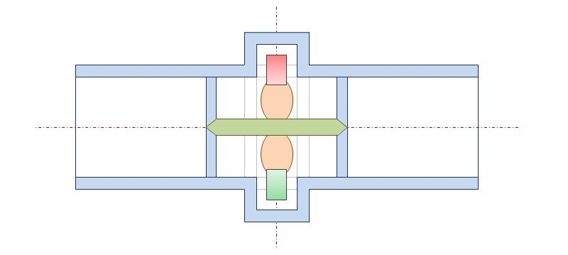

Nachtrag:
Hier noch einmal eine maßstäbliche Darstellung mit einem Neodym-Ringmagneten (außen 7,1 mm / innen 3,2 mm / Dicke 1 mm / 0,24 g) und einer kleinen PE-Schiffsschraube mit 5,2 mm Durchmesser.
Der einzige Knackpunkt hierbei: Der Ringmagnet ist im Innendurchmesser auf 4,2 mm aufgeschliffen.
Getreu Gurgeln müsste Schleifen mit Diamant-beschichteten Werkzeugen funktionieren. Zur Vermeidung von Korrosion wird der Kram ja eh lackiert.
Ein netter Vorteil: Der Außendurchmesser der ganzen Installation liegt bei nur 9,4 mm.
Johannes
Noch einmal ein wenig optimiert:
Jetzt würde es tatsächlich in den Rumpf der hermann Marwede reinpassen...

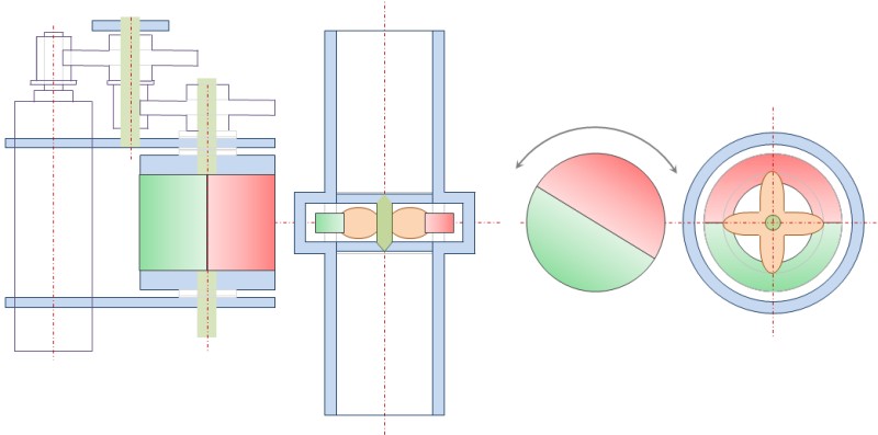

Jetzt kann es losgehen...

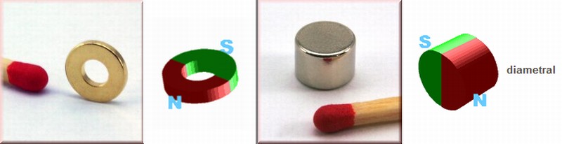

Die tolle Idee mit einer magnetischen Kopplung zum Antrieb des Bugstrahlruders hat mich nicht mehr losgelassen. Also feste weitergehirnt und ein wenig konstruiert.
Nun hab ich mir beim Magnetkontor ein paar Neodym's bestellt, so dass es vermuutlich am Wochenende mit dem Bau eines ersten Prototypen losgehen kann.
Besorgt hab ich Ringmagnete, außen 7,1 mm, innen 3,2 mm, Dicke 1mm, Gewicht 0,24 Gramm - und, oho - vergoldet!
Dazu Scheibenmagnete mit 7 mm Durchmesser, 5 mm lang.
Beide sind diametral magnetisiert, was relativ selten vorkommt und schwieriger zu beschaffen ist:
Die größte Herausforderung wird sein den Ringmagneten innen auf zumindest 4,2 mm aufzuschleifen.
Die Konstruktion - neuester Stand - schaut wie folgt aus:
Rechts sieht man die axiale Ansicht. Der sich drehende Betätigungsmagnet nimmt vergleichbar zu einer Getriebestufe den Sekundärmagneten, in dem koaxial die Schiffsschraube sitzt, mit.
Der Antrieb erfolgt über einen meiner nach Schlachtung eines Micro-Linearservos verfügbaren Mini-Motors mit 3 mm Durchmesser. Dieser dreht über zwei Untersetzungsstufen den Betätigungsmagneten, der geschätzt mit 1.500 U/min laufen müsste.
Meine letzte Überlegung war sogar gänzlich auf den Antrieb zu verzichten und stattdessen im Abstand von 60° drei Wicklungen um das Bigstrahlrohr herum zu platzieren. Diese würden dann phasenverschoben angesteuert. Das Prinzip ist nichts anderes als beim Brushless-Innenläufer. Allerdings zweifel ich, ob ich die erforderlich Wicklungskörper leicht und klein genug hinbekomme. Deswegen jetzt erst einmal die mechanische Variante.
Mal schauen ob's klappt...
Johannes

[Klugscheißermodus AN]
Die von einem stromdurchflossenen Leiter oder einer Spule erzeugte Magnetkraft ist proportional zu Windungsanzahl und Stromstärke, jedoch völlig unabhängig von irgendeiner Spannung.
Die magnetische Flussdichte wiederum ist proportional zur magnetischen Feldstärke und dem Permeabilitätsfaktor.
Schlussendlich sinkt das Magnetfeld umgekehrt proportional zum Abstand.
Lange Rede kurzer Sinn: möglichst viele Windungen, möglichst hoher Strom, möglichst kleiner Luftspalt, möglichst gutes Material - dann brummts richtig...
Die angelegte Spannung spielt nur insofern eine Rolle, als dass die Spulen meist aus Kupferdraht gewickelt sind und von daher einen ohmschen Widerstand haben. Somit ergibt sich über die angelegte Spannung und den Spulenwiderstand der das Magnetfeld erzeugende Strom.
[Klugscheißermodus AUS]
(EDIT: Danke für den Hinweis...)
Von den Werbegeschenk-Mikro-China-Spielzeugautos hab ich noch zwei hier rumliegen. Evtl. schlachte ich eins und probier mal aus, wie weit ich damit komme. Aber erst kommt der Versuchsaufbau dran mit externem drehenden Magneten. Wenn das laufen sollte, dann sehen wir weiter...
