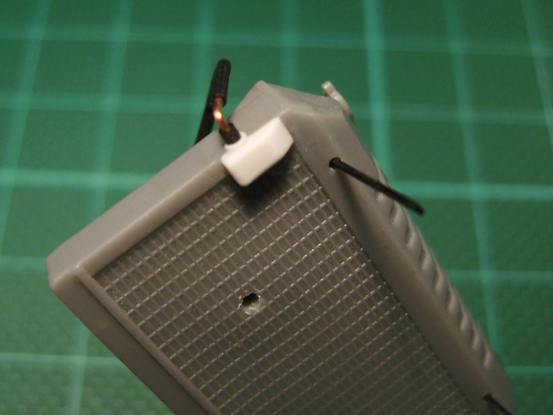

Guten Abend liebe Modellbaufreunde,

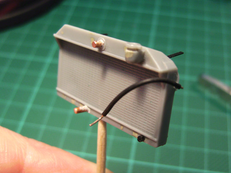

hier ist noch mal der Anschluss der Kompressorleitung am vorderem Teil des Kühlers. Vermutlich war der Kühler unterteilt oder es war ein weiterer Kühler als Kühlschlange (oder Ähnliches) vorgesetzt. Leider konnte ich nichts Genaueres ausmachen. Aber auch hier gilt, was der Betrachter konstruktionsbedingt am Original nicht einsehen kann, wird später auch am Modell nicht zu sehen sein.
Im diesem Sinne bis demnächst,
Euer Günter

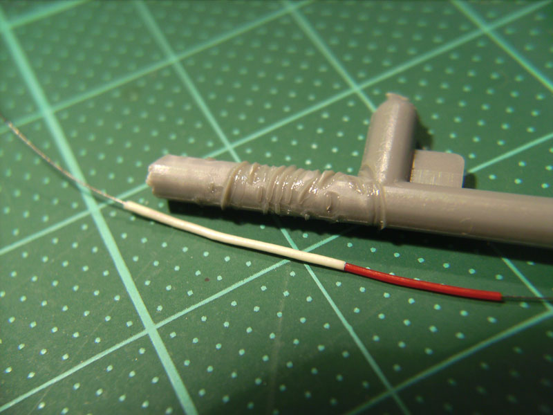

Ein herber Rückschlag

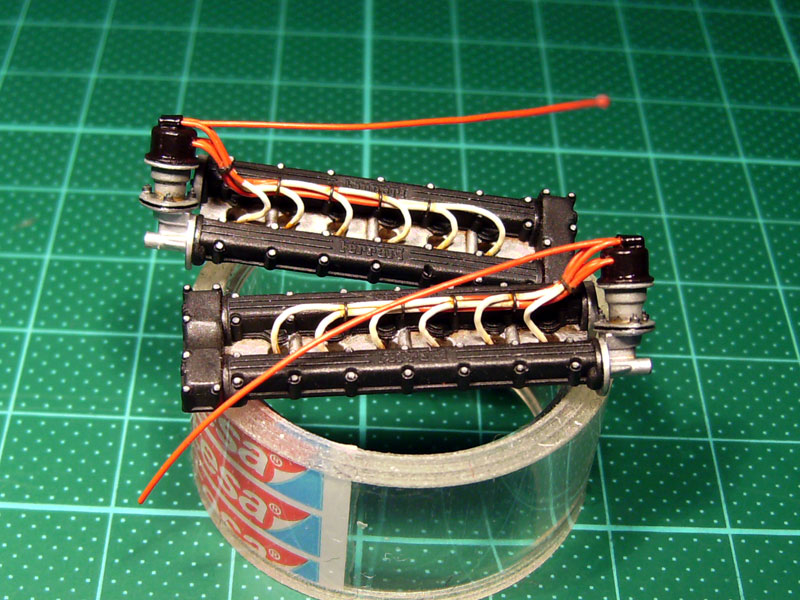

Der Daytona war in der Regel mit roten Zündkabeln ausgestattet, welche am Zylinderkopf mit einer weißer Silikonummantelung als Hitzeschutz versehen waren. Nach einiger Überlegung, wie ich diesen Silikonschutz nachbilden könnte, bin ich auf eine recht naheliegende Idee gekommen: Man muss einfach zwei entsprechend farbliche Kabel zusammenfügen.
Dazu verwendete ich ein paar alte Signalleitungen aus dem Tonarm eines alten Plattenspielers, welcher mir mal irgendwann auf dem Sperrmüll in die Hände gefallen war. Genialerweise war das 0,45er weiße sogar etwas dicker als das 0,4er rote Kabel, was realistische Proportionen versprach.
Also habe ich die Kupferlitze aus dem Kabel herausgezogen und durch einen 0,13 mm Stahldraht ersetzt. Ein kleiner Tropfen Sekundenkleber würde dann später beiden Hälften dauerhaft verbinden.
Das mir zu Verfügung stehende Material war natürlich sehr begrenzt. Um böse Überraschungen aus zu schließen, hatte ich schon einige Tage im Vorfeld alles konfektioniert und in einer Kunststoffdose aufbewahrt. So weit, so gut!
Als ich diese dann aber später öffnete, sind mir einige komische Narben auf dem Boden der Dose aufgefallen. Mir schwante nichts Gutes. Hatte der Weichmacher in der Isolierung etwa den Kunststoff angegriffen?.
Als Test habe ich dann ein Kabel um ein Stück Gußast gewickelt. Schon nach drei Tagen zeigten sich gewaltige Vernarbungen. Es war also so, wie ich schon vermutet hatte. Die Zündkabel hätten sich unaufhörlich durch den Zylinderkopf gefressen. Die reinste Horrorvorstellung!
Das ganze Zeugs ist dann direkt in die Mülltonne gewandert. Schade nur um die ganze schöne Arbeit. Jetzt muss ich mir etwas Anderes einfallen lassen und ein neues Kabel in entsprechender Stärke suchen. Sobald ich eine passable Lösung gefunden habe, werde ich Euch darüber berichten.

Kammerfeger
95
Donnerstag, 6. Oktober 2011, 14:20
Mann oh Mann , ...... du setzt die Latte ganz schön hoch, für uns "detail-wahnsinnige " .. und das in 1/24 :cracy:
ABER mir gefällt´s ausserordentlich gut. :respekt:
Zu deinem Zündkabel-Problemchen:
Versuch mal die "ausdämpfenden" Leitungen zu Lackieren ( Klarlack) . vielleicht verhindert das gröbere Beschädigungen. ;) Dann wäre die ganze Arbeit nicht umsonst gewesen.

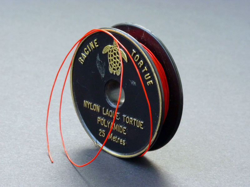

Samstag, 8. Oktober 2011, 22:35
Petri Heil, liebe Modellbaufreunde!
Beim letzten Mal war es mir ja noch nicht so richtig klar, wie es nun weitergehen sollte. Die alten Giftkabel waren entsorgt, aber eine Alternative war noch nicht in Sicht. Da kam mir der Zufall zu Hilfe. In unserem Anglerladen entdeckte ich heute diesen hübschen Nylonfaden in Rot.
Und nach einer kleinen Vorabprüfung habe ich mir diese Rolle und noch weitere Andersfarbige geangelt.
An meinem Frickeltisch habe ich dann die Zündkabel auf ihre Eignung überprüft und bin zu einem befriedigenden Ergebnis gekommen. Das Kabel ist zwar weniger flexibel, hat dafür aber eine gute Haftfähigkeit für Acrylfarben und eine realistische Stärke von 0.4 mm. Nun bin ich gespannt, wie es sich konkret verarbeiten lassen wird.
Darüber gibt es demnächst dann mehr.

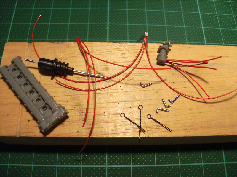

Beste Bastelgrüße
Günter
Einige Projekte von mir: ---KLICK MICH ---
103
Donnerstag, 13. Oktober 2011, 14:08
Die Zylinderköpfe

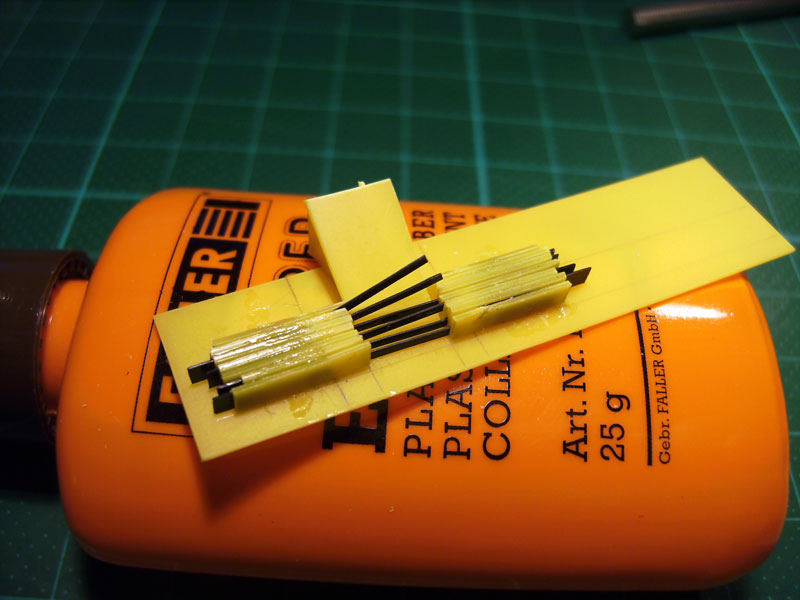

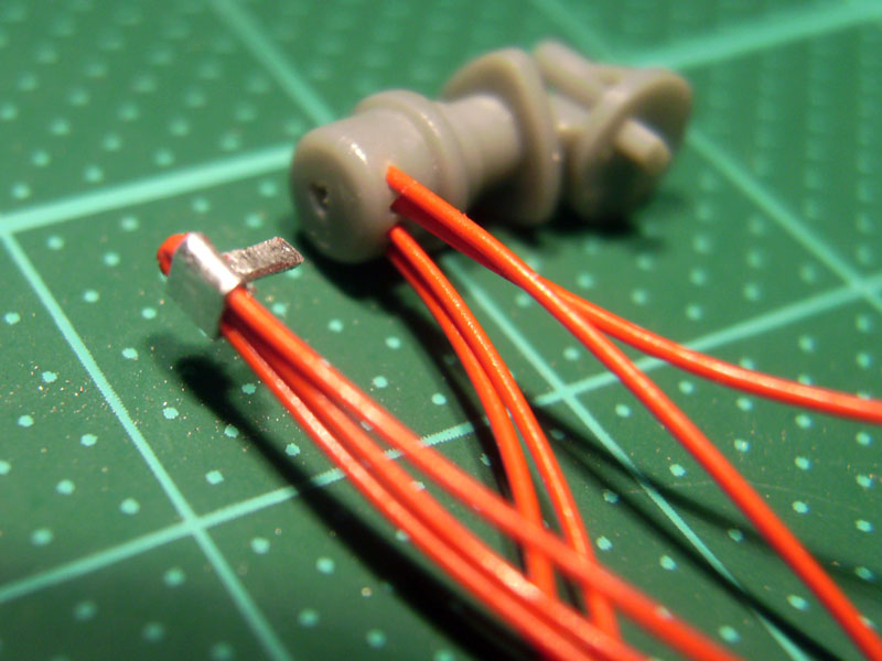

Nach dem Dilemma mit den Kunststoff fressenden Tonarmkabeln geht es nun mit neuem Material und frischem Elan an die Fertigstellung der Zylinderköpfe. Damit wird an diesem Modell auch zum ersten Mal eine farbliche Gestaltung ins Spiel kommen, auf die ich mich schon sehr freue.
Und so bin ich vorgegangen:

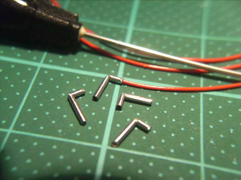

Angefangen habe ich mit dem Biegen von Drahtösen mit unterschiedlichen Durchmessern, durch welche nachher die Zündkabel über den Zylinderkopf geführt werden sollen.
Da die Zündspulen mit einem abgewinkeltem Stecker verbunden werden, habe ich diesen aus einer 0,7er Injektionsnadel nachgebildet. Dazu habe ich die Nadel mit einer Vierkantpfeile etwas gekerbt und um 90 Grad abgebogen.

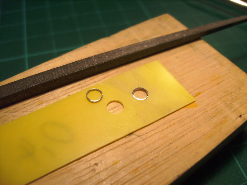

Hier in dieser Passprobe könnt ihr schon mal sehen, wie es später aussehen soll. Der Winkelstecker am Kabel ist aber noch etwas zu lang und wird später etwas gekürzt.

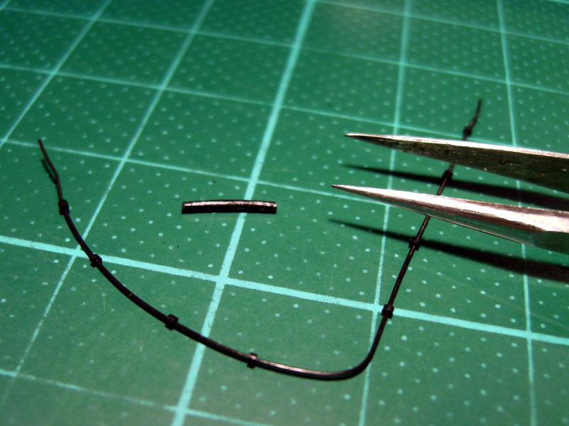

Sehr aufwändig war die Gestaltung der Verteilerkappe. Immerhin mussten hier in funktionell sinnvoller Weise sieben Kabel angeschlossen werden. Dieses Problem habe ich mit einer kleinen Aluminiumschelle gelöst, die auf der Verteilerkappe mit einer Zapfnase verklebt wird. Damit entspricht die ganz Konstruktion auch weitgehend dem Vorbild.
Genau wie ich schon an der Batterie kommen auch hier in gleicher Weise angefertigte Schraubenimitationen zum Einsatz. Ausgangsmaterial sind wieder ein 0,3er Bürstenborsten und kleine Stücke einer Kabelisolierung.
Hier mal die beiden Verteiler im Vergleich. Links das originale Bausatzteil und auf der rechten Seite meine überarbeitete Version. Der hintere Schraubenkopf ist leider etwas windschief geraten. Da er später aber nicht zu sehen sein wird, habe ich beschlossen, ihn so zu belassen.
Als Nächstes kommt die Farbgebung des Zylinderkopfes und das Ankleben des Verteilers. Danach sollte alles gut durchtrocknen, damit beim Anbringen der sperrigen Zündleitung nichts zu Bruch geht. Aber davon beim nächsten Mal mehr.

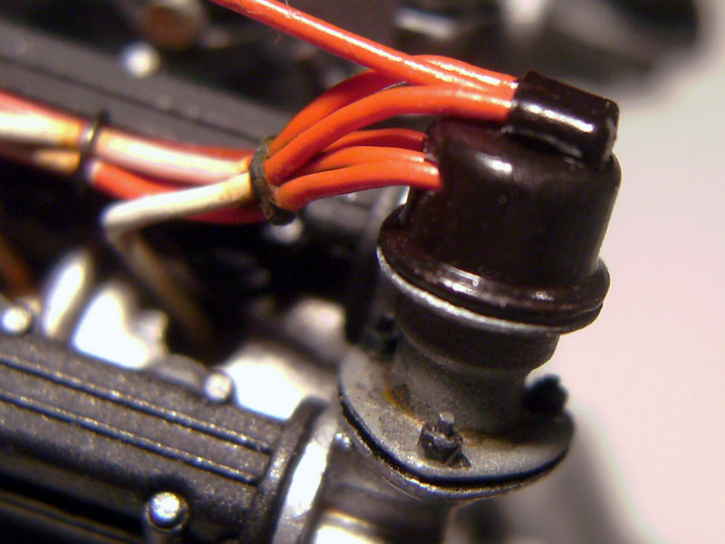

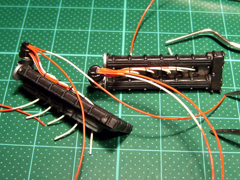

Liebe Modellbaugemeinde,
heute habe ich die beiden Zylinderköpfe fertiggestellt.
Ganz schön fummelig war die Aluminiumbemalung zwischen den Ventildeckeln. Wie lange man doch die Luft anhalten kann – die reinste Atemübung!

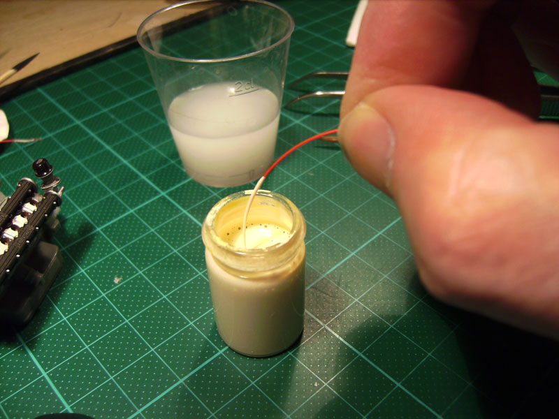

Meine Bedenken bezüglich der Zündkabel waren nicht ganz grundlos. Eigentlich hatte ich geplant, die Kabel in einer geschwungenen Formgebung etwas lebhafter darzustellen. Mit dem steifen Material war dies aber leider nur bedingt möglich. Trotzdem bin ich mit dem Ergebnis ganz zufrieden.
Aber seht einfach selbst:
Um einen gleichmäßig deckenden Lackauftrag zu erhalten, habe ich die Silikonummantelung im Tauchverfahren hergestellt. Hierzu habe ich abgetönte weiße Farbe (CITADEL) benutzt, welche ich eigens für diesen Zweck zuvor in einem kleinen Napf angerührt hatte.
Zur weiteren Verarbeitung muss alles gut durchtrocknen.
Das es sich hier um geduldige Frickelei handelt, bedarf eigentlich keiner besonderen Erwähnung.
Die fertigen Zylinderköpfe.
Zum Schluss noch eine mikroskopische Aufnahme.
Falls Interesse besteht, kann ich die genauen Farbzusammenstellungen angeben.

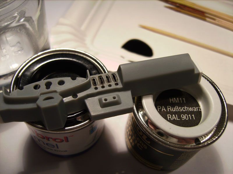

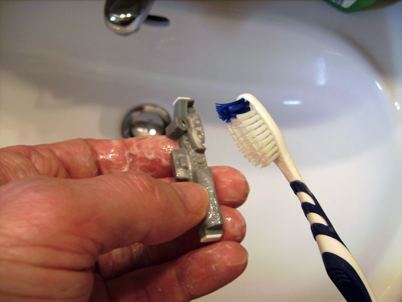

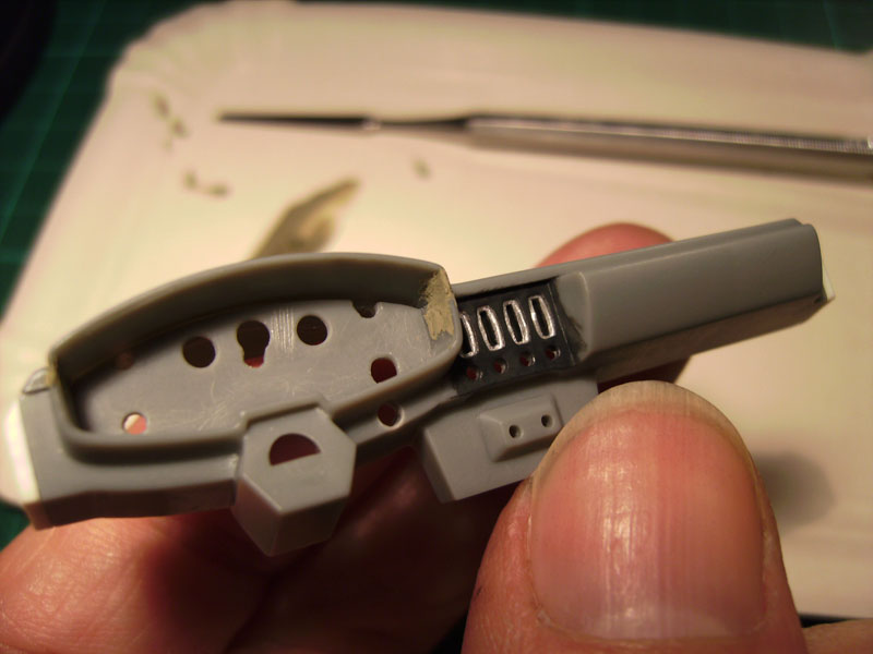

Dienstag, 25. Oktober 2011, 18:05
Das Armaturenbrett
Heute wieder ein kleines update von mir.

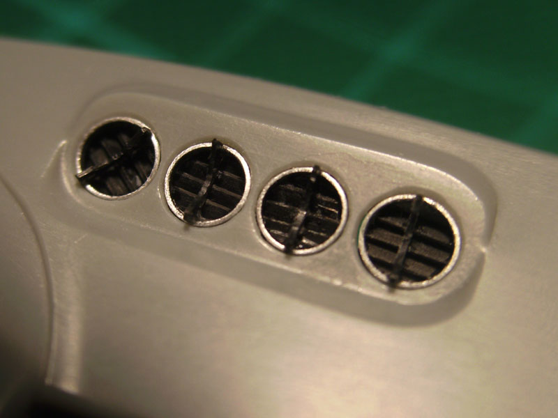

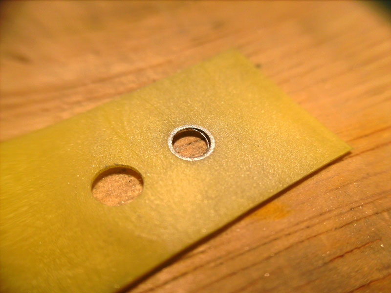

In den letzten Tagen habe ich mit den Lackiervorbereitungen des Armaturenbrettes begonnen.
Wie bei allen zu lackierenden Teilen, wurden auch diese ausgiebig mit Scheuermilch behandelt. Dabei entstand eine saubere und haftfähige Oberfläche für den nachfolgenden Farbauftrag.
Die Lenksäule wurde bereits zuvor mit Rußschwarz lackiert und mit den neuen Schalthebeln aus Edelstahl versehen. Das Lenkrad ist auch schon fertig und wartet auf seinen Einbau. Davon aber später mehr.
Nun erst einmal die Bilder:
Das Armaturenbrett war insgesamt etwas zu kurz und musste an den Enden verlängert werden.
Mit unverdünnter Scheuermilch und einer alten Zahnbürste wurde das Teil ordentlich abgeschruppt. Unbedingt notwendig ist es, danach das Ganze gründlich abzuspülen.
Das Ergebnis ist eine seidenmatte Oberfläche mit guter Haftfähigkeit für nachfolgende Farbaufträge.
Nun wurden zuerst einmal die Vertiefungen mit Rußschwarz ausgepinselt.
Es folgten die Blenden in Silber.
Ober- und Unterteil wurden miteinander verklebt und an den Nahtstellen mit Nitrospachtel geglättet. Für das Armaturenbrett habe ich einen etwas helleren Farbton gewählt. Angemischt wurde ein dunkles grau: 3 Teile GUNZE H12 schwarz matt mit 1 Teile H11 weiß matt und eine Spur Dunkelbraun.
Anschließend wurde die Farbe um die Blenden herum aufgetragen. Ein kleines Stück TAMIYA Tape wird die Schiebekulissen beim späteren Airbrushen abdecken. Lackiert wird natürlich mit der selben zuvor angemischten Farbe .

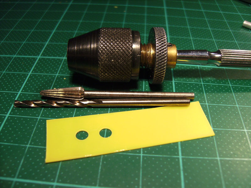

es geht nun weiter mit dem Armaturenbrett. Eigentlich war geplant, das Teil zu airbrushen und mit den übrigen Bauteilen zu bestücken. Aber je länger ich mir die Frischluftdüsen angeschaut hatte, um so weniger wollten sie mir gefallen. Nach einigem Hin und Her habe ich mich dann entschlossen, die im Bausatz angedeuteten Düsen zu ersetzen. Dazu habe ich als erstes einige Versuche gemacht, welche ich dann später am Modell umgesetzt habe.
Um meine Vorgehensweise zu verdeutlichen, habe ich wieder die einzelnen Arbeitschritte mit Fotos dokumentiert. Der Umbau war sehr zeitaufwändig und eine Riesenfummelei mit dem Verbrauch von zwei Flaschen Baldrian. Beim nächsten Mal würde ich mir eine solche Aktion gut überlegen. Auch alle Nachahmer seien an dieser Stelle gewarnt.
Aber nun der Reihe nach:
Als Erstes werden die angedeuteten Düsen des Bausatzherstellers angebohrt und danach mit einer Rundfeile vorsichtig auf das entgültige Maß gebracht.
Die neuen Düsen bestehen aus kleinen Ringen, welche ich von einem Aluminiumrohr abgeschnitten habe. Damit das weiche Material beim Abschneiden nicht zerquetscht wird, habe ich es über ein Messingrohr geschoben und mit dem Cuttermesser rollend abgetrennt. Das Ergebnis waren dann einige etwa gleich große Ringe, welche sich über einen konischen Bolze dehnen ließen, bis sie schließlich exakt in das Bohrloch am Armaturenbrett passten.
Nun ging es daran die Ringe in der Höhe zu begrenzen. Dazu habe ich in einem 0,4er-Abfallstück ein Loch gebohrt/gefräst, welches genau den Außendurchmesser der getriebenen Alu-Ringe hat.
Ohne die Ringe zu deformieren , kann mit einer Schlüsselpfeile beidseitig Material bis auf 0,4 mm abgetragen werden.
Mit einem 1000er Nassschleifpapier wird die Oberfläche noch etwas geglättet. Auf dem Foto ist ein kleiner Span zu sehen, wie er sich nach der Bearbeitung gebildet hat.
Insgesamt kann man die empfindlichen Ringe nur noch mit Glacéhandschuhe anfassen. Sicherheitshalber habe ich für die weitere Verarbeitung noch einige mehr Ersatzringe hergestellt.

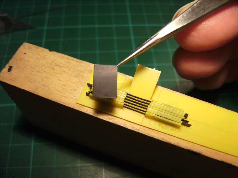

Zur Herstellung der Lüftungslamellen benutze ich 0,15 starkes ALDI- Kunststoffmaterial (die Tomaten gab es gratis). Das wurden mit einer neuen Cutterklinge fein säuberlich in schmalen Streifen geschnitten.
Nachdem die im Vorfeld gemachten Versuche schon ergeben hatten, dass ein genaues Zusammenfügen der Lammelen fast unmöglich ist, habe ich mir auf die Schnelle eine kleine Schablone gebaut.
In dieser Schablone werden nun einzelne Lamellenstreifen eingefügt bzw. eingeklemmt. Die kleine Rampe auf der Schablone dient dazu, den Neigungswinkel der Lamellen vorzugeben.
Liegen alle Lamellenstreifen auf der Rampe der Schablone auf, wird ein mit Kleber bestrichenes Kunststoffstück gleichen Materials aufgelegt.
Jetzt ist etwas Geduld gefragt. Für optimale Verbindung muß der Kleber unbedingt gut durchtrocknen.
Danach lässt es sich problemlos aus der Schablone herausziehen

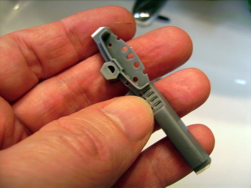

Das Anfertigen der Drehflügel hätte mich fast in die Verzweifelung getrieben. Davon habe ich mehrere zuschneiden müssen, um mir dann annähernd vier gleiche aussuchen zu können.
Und dies ist nun das Ergebnis. Ich habe die Luftdüsen absichtlich etwas verdreht und für das nachträgliches Lackieren lediglich leicht auf dem Armaturenbrett fixiert.

Sag mal woher bekommst du so große Cuttermesser ? Weil auf dem Foto vom Drehflügel das ja ein riesen Ding sein muß.
Scherz :abhau: beiseite, wieder eine Demonstration deiner Fähigkeiten.
Diese Lüftungsgitter sehen zum Niederknien aus :sabber:
Hab da noch eine Frage dazu. Wie hast du die Lamellen zugeschnitten das sie in die Aluringe passen.
Jedesmal wieder spannend was du uns beim nächsten update wieder zeigen wirst und ich davon lernen kann.

Die Aluringe haben nur eine geringe Höhe von 0,4 mm und sind auf die Lamellen aufgeklebt. Entsprechend habe ich an der Armaturenbrettunterseite Material bis auf eine Stärke von ca. 0,4 bis 0,3 mm abgeschliffen und die Ringe von unten nach oben durchgesteckt. Somit schließen sie bündig mit der Armaturenbrettoberseite ab, während die Lammellen auf der Unterseite anliegen und mit dieser verklebt werden.
