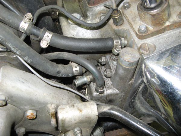

Das zweite Foto zeigt die zusätzlichen Anschlüsse am Kurbelgehäuse, die beim Bausatz fehlen und die sich beim Original hinter der Ölpumpe verstecken. Der Ölkreislauf der Shovels ist mit seinen vielen Leitungen schon ein Irrgarten. Ich habe da immer schnell den Überblick verloren, welche Leitung für welchen Zweck da ist und wo sie letzlich angeschlossen werden muss.
Die Ölpumpe besteht eigentlich aus zwei Gehäuseteilen, was das Bausatzteil nicht wiedergibt. Ich würde den Deckel der Pumpe mit einem Skalpell optisch separieren (Nur ein dünner schnitt in die Oberfläche entlang eines vorher angebrachten Klebestreifens als Lineal).
