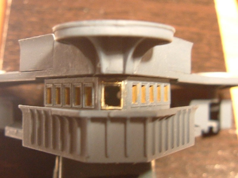

Neues von der Brücke...
Das Fenster nähert sich dem Ende:
Rückblick:
Das Loch ist versäubert, aus PE (Reelingsreste ) der Rahmen:
hier noch ohne letzten Schliff und Farbe.... aber man sieht: auch in 1:200 kann man Durchblick haben. Aber "Charmutta" für den, der an so einem Teil das Fenster vergaß....

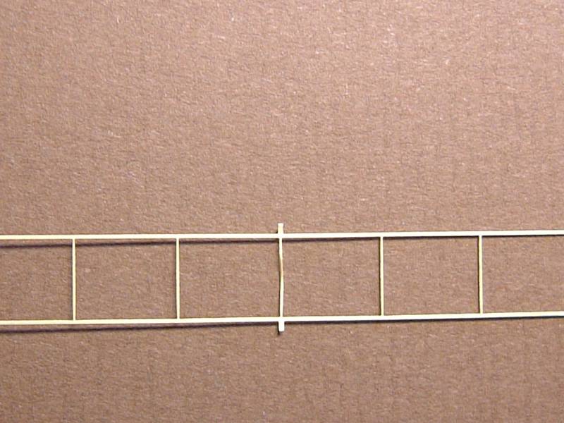

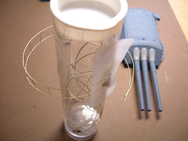

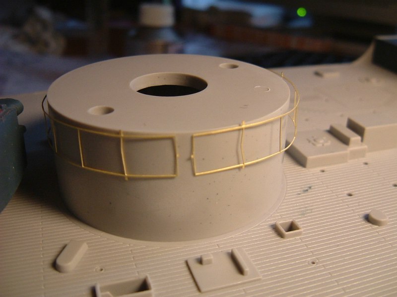

USS Arizona: Die Beschläge an den Barbetten von Turm II und III: Tipps gegen Stress ( and how to do it shipwise...)
Hy.
Diese Beschlage sind- wie alle PEs des Bausatzes - sehr filigran. Um Euch Ärger zu ersparen schlage ich vor:
1. Macht Euch ein Bild des Teiles und markiert alle KRUMMEN Stege- die müssen wohl so sein...
2. Schneidet die Teile so aus, dass die ÄUßEREN Stege dran bleiben... s.u. .
Denn diese Beschläge laufen nicht AUF dem Blech der Barbetten (der Sockel der Türme ...) entlang- sondern in einem Abstand. Dann kann man diese Stege als ABSTANDSHALTER und "Krallen" nützen.
3. Formt die Teile SORGFÄLTIG über einem Runddteil, der im Durchmesser um Einiges kleiner ist, als die Barbette. Tipp: Klebt ein Ende des PE- Teils an- und rollt dann - sorgfältig, sonst endet das in Blechschrott - dieses Teil ist ( Charmuttá.... ) extem dünn....( Das Glas ist normalerweise mein "Takelglas"- drum sind noch Schnüre drin.)
Und 4. wenn man ganz lieb war, nichts böses gedacht hat etc... passt das Teil an die Barbette- ohne kleben....
Dann noch: Die kleinen Stege rechtwinklig biegen-für Freunde des Nano-Sado-Maso noch die restlichen Stege aus Kupferdraht biegen- die Löcher in die Barbette bohren....
und etwa 13 Ehekrache später hat man dann das so am Schiff, dass es aussieht wie echt.
( Ihr versteht, warum ich JETZT eine Pause mache und Barbette mit PE und Lack später zeige... )
Ja- und der letzte senkrechte Steg sollte--- entfernt werden- oder Vorschlag zur Stabilität mit dem ersten verklebt werden.
SPART viel Stress- und die Enden müssen nicht mühevoll in 3D in den Raum gebogen werden....

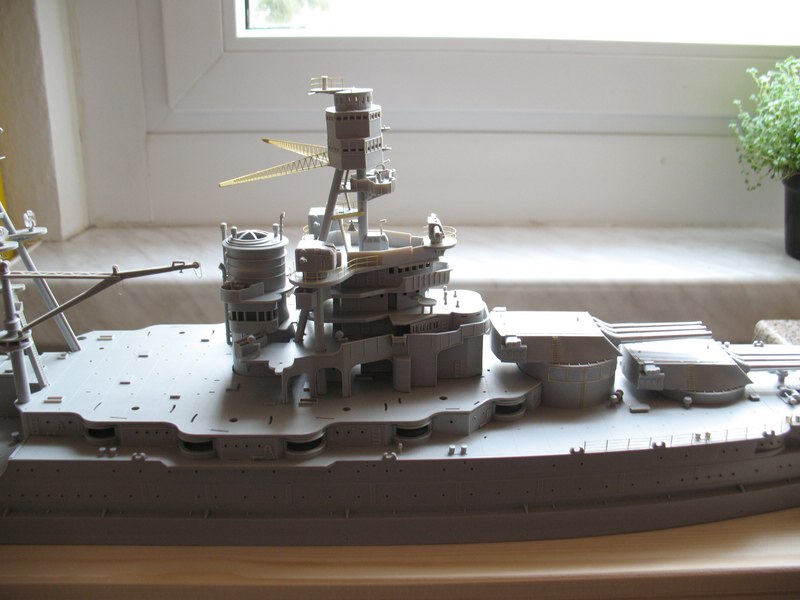

PS. Das Macro zeigt die schöne Detailierung des Schiffes: Niedergänge mit Treppen links unten, Deckstrukturen, kleine Oberlichter im Deck - und Platz.
Das Deck ist- bei 1:200 an der Stelle 14 cm breit..... da kann man kegeln etc. . Im Ganzen ist das ein Monstrum von Schiff!

PE um die Barbetten von Turm II und III: Ich würde raten, diese Teile nicht zu verwenden; wer die senkrechten Steege aus Draht biegt- und dann die waagerechten durch Ringe wird besser fahren als mit diesen &&&& PE- Teilen- oder man klebt diese direkt auf den Turm...

Arizona
Hallo Bibi,
hier ein kurzer Zwischenbericht über meinen Baufortschritt.
Keine Angst, die Hauptbaugruppen sind nur zusammengesteckt 8)
MfG
Thomas :ahoi:
