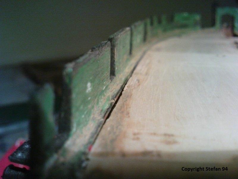

da ich jetzt endlich weis, wie der Bleistiftabrieb funktioniert, habe ich mich malwieder an die Alterung rangetraut.
Das mit dem Bleistiftabrieb funktioniert besser als ich erwartet habe.
Ich bin im großen und ganzen zufrieden, allerdings gefallen mir einzelne Stellen noch nicht, die noch ausgebessert werden müssen. Ich habe jetzt nurmal an einem teil gemacht, so dass man noch den unterschied erkennen kann.

Hallo Stefan,
wenn du noch nicht weiter bist mit dem Bleistift, dann mache vorher noch die Versäuberungen der Farbe fertig! Nach Grafitorgie kannst du dies nicht mehr. Eines der Grundprinzipien des Alteren sollte sein, immer zuerst den Basisanstich sauber zu haben. Versuche noch die Einfassung der Kuhl (also wo die Öffnung zum unteren Deck ist) sauber an den Seiten zu malen. dauert bei mir auch drei-vier Mal im Prinzip der Intervallschachtelung, bis ich mit einer Trennkante zufrieden bin. Auch die Trennung zum Grün solltest du noch wenn möglich begradigen sowie die Flecken auf dem Oberdeck.
Bei weiteren Malungen verwende die Farbe nicht o dick wie bisher, lieber zwei- bis dreimal, notfalls Farbe VORSICHTIG UND SCHRITTWEISE verdünnen. Einen Strohhalm 10 mm in den Verdünner halten, Daumen oben auf den Strohhalm und rüber zum Farbdöschen und Daumen weg. So landet nicht der halbe Inhalt der Verdünnerflache im Farbdöschen. Die Viskosität kannst du gut auf einem Gußast, Deckunterseite, Rumpfinneseite, Sheetplastic ausprobieren. Mach ich auch so, ich habe hier eine alte Golden Hinde und eine halbe Charles W. Morgan, die sich Roland zu diesem Zweck gekauft hat und von der er mir liebenswürdigerweise eine Rumpfhälfte zum "eingrooven" gegeben hat. Vielleicht hat einer deiner Freunde ein altes kaputtes Modell, Flugzeuge und Panzer gehen auch dafür :-)
Nimm vielleicht auch ein par ca. 2 x 2 cm großes Holzklötzchen und klebe mit beidseitigen Klebeband verschiedene Schleifpapierstärken auf, von 120 bis 600 er un schleife vorsichtig die Innenseite des Schanzkkleides dort ab, wo die schwarze Farbe als Nasen rüberhängt. Bei der Aktion werden dann auch andere Jugendsünden des ersten Farbaufstrichs gleich mitbeseitigt. Und kümmere dich nicht zu sehr um die Holzmaserung, auf die kann man verzichten - es soll Leute geben, die schleifen die sogar freiwillig runter ;-)
Lieber Gruß und weiter so, Daniel

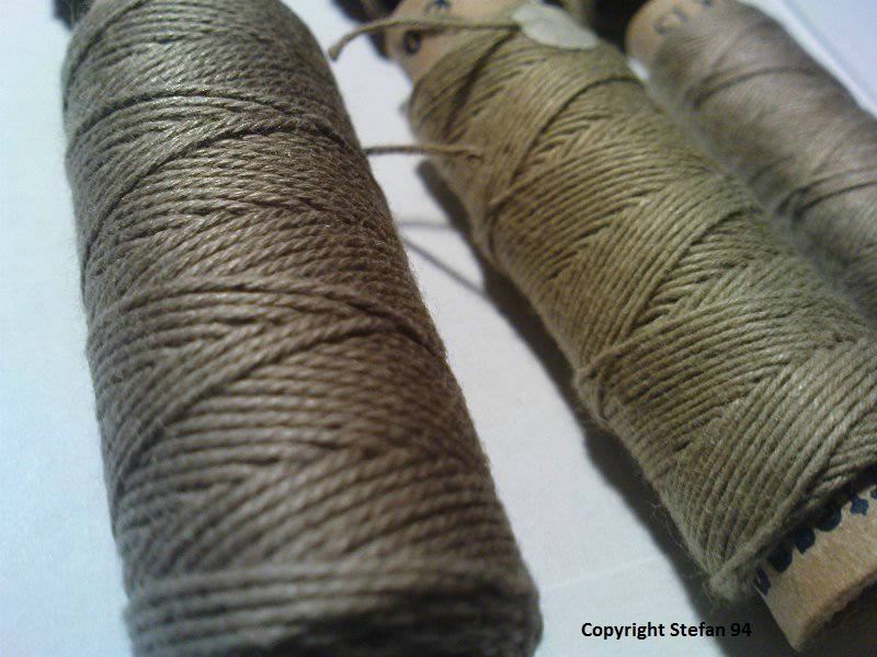

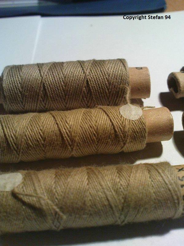

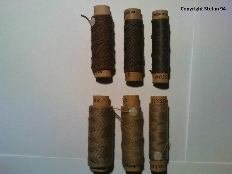

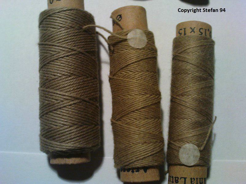

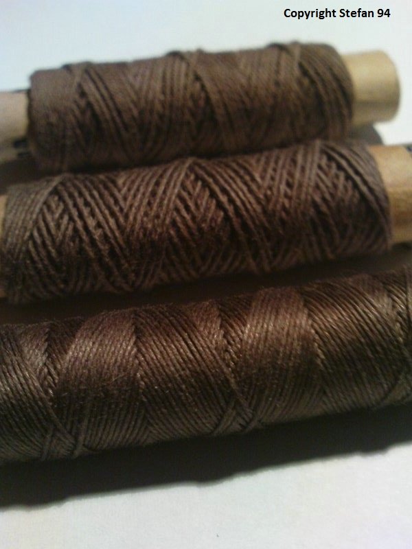

Heute ist das takelgarn gekommen :tanz: .
Ich habe 0,15;0,25;0,5 braun und beige bestellt.
0,15 und 0,25 braun für das stehende gut. 0,5 und 0,25 braun für die unteren Wanten (fachbegriff??) und 0,15 und 0,25 braun für die Oberen Wanten(fachbegriff??)
0,15 und 0,25 beige für das laufende gut und 0,5 beige für die liektaue der Segel
Die Bilder denke ich sind selbsterklärend.
Ich habe von Stef schon den tipp bekommen, dass garn in verdünntem Weißleim einzulegen. Ich hab mal gehört man soll Wachs nehmen.
Was könnt ihr mir also da empfehlen? Wie muss ich es anwenden? Für was ist das dann nutze??
Stefan
PS: Ist euch das auch aufgefallen dass das beige unterschiedliche Farbtöne sind??
103
Freitag, 12. November 2010, 18:21
Hallo Stefan :wink:
Der Weissleim oder das Wachs verhindern, dass das Garn fusselt, die Wanten kannst Du damit behandlen, aber bevor Du die Webleinen anbringst. Mit verdünntem Weissleim habe ich schon mal gearbeitet aber mit dem Wachs habe ich noch keine Erfahrung. Ich habe die Wanten erst auf Länge angepasst die Jungfern eingknüpft und dann das ganze am Schiff montiert und erst dann mit Leim behandelt.
Sergio
In der Werft : Revenge 1577
Fertig : Avalon
104
Freitag, 12. November 2010, 18:36
Wachs sollte man noch heiß behandeln, damit es in das Garn eindringt. Bei meinen Proben - mit Feuerzeug - hab ich immer gleich gut Feuer gelegt :-(
(Vielleicht wäre Lötkolben besser gewesen)
Schau mal bei Roland mit seinem Tapetenkleister: Hat den Vorteil, man kann wieder anfeuchten und nachjustieren :-)
Gruß, Daniel
PS: Die Farbnuancen sind nicht tragisch, da Taue Naturprodukte mit unterschiedlicher Herkunft und unterschiedlichem Alter sind. Da sieht es nie so sauber aus wie bei uns.

ein einfaches Teelicht tut es auch. Tau auf Fixmaß abgeschnitten, auf das Teelicht gelegt, Daumen drauf und durch den Wachs gezogen. 2x gemacht, dann nochmal durch die Finger gezogen, damit das überschüssige Wachs abgestreift wird. Mehr brauchts nicht und ist kein großer Aufwand.
Gruß Joachim

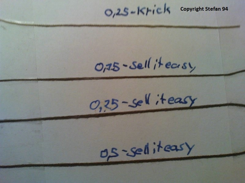

hi leute
Jojo hat recht, das geht auch! Man sollte allerdings darüber nachdenken, ob man-so wie ich- Taue noch irgendwo mit Sekundenkleber o.ä. sichern möchte. Ich denke mal, mit Wachs ist das vielleicht schlecht, wg. des Parafinöls??
Ich werd schauen was sich machen lässt. Da geht nur eins: Einfach mal ausprobieren.
Heute habe ich mir mal das garn genauer angeschaut und dabei was festgestellt. So ist zum Beispiel das 0,25mm von Sell-it-easy dicker als das 0,25 von Krick(das ich vor einigerzeit von Shipboy gesponsort bekommen habe(nur zum testen)).
Außerdem herrscht kaum ein unterschied zwischen 0,25 und 0,5 mm. Wenn man das garn auf der Rolle vergleicht sieht man allerdings einen Unterschied. Ich habe extra 0,25 und 0,5 für unteren Wanten bestellt, dass man einen Unterschied sieht, wie er in wirklichkeit auch war.
Zwischen 0,15 und 0,25mm sieht man schon einen Unterschied, also ist der dann auch auf den oberen Wanten vorhanden.
Ist das jezt so schlimm?
Mfg
Stefan
109
Samstag, 13. November 2010, 17:49
ob nun weissleim, kleister oder teelicht (alles gut) ist für stefan aktuell ja auch noch nicht soooo von belang.
ausserdem, so glaube ich hat noch niemand die frage gestellt, WARUM und zu WELCHEM zweck man das braucht.
für tauwickel und co EXTREM wichtig, stehendes gut, spruten auch (siehe drake' s santissima) .
für das laufende gut jedoch nur wenig.
also stefan, keine angst vor additiven und so 'nem zeugs, das schmierst du nicht auf alle deine rollen.
und wenn am anfang das eine oder andere tau ein bisserl 'plüschig' daher kommt, finde ich das für ein
erstlingswerk auch gar nicht so schlimm.
grüsse, der roland
110
Samstag, 13. November 2010, 18:03
So ist das halt ;-)
Hab ich auch schon vor langem festgestellt, dass die Stärken verschiedener Hersteller schwanken. Dadurch hat man aber gleich ein paar Dickenvarianten mehr :-)
Nein, wichtig ist, dass je nach Aufgabe und auszuhaltender Zug das Gut etwas in der Dicke gestaffelt ist. Lege jetzt noch nicht zuuu viel Gewicht auf die absolut richtige Taustärke, sondern versuche viel mehr zu verstehen, zu was welches Tau gut war! Infos hast du in letzter Zeit ja sammeln können. Außer uns alten Lästerhühnern wird sowieso niemand wissen, welches Tau wie stark gewesen sein muss. Auch ich arbeite in der Regel mit wenigen Taustärken – und es sieht trotzdem gut aus!
Lieber Gruß und frohes Schaffen, DAniel
111
Samstag, 13. November 2010, 18:19

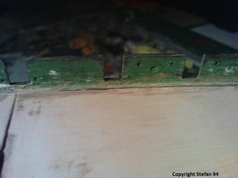

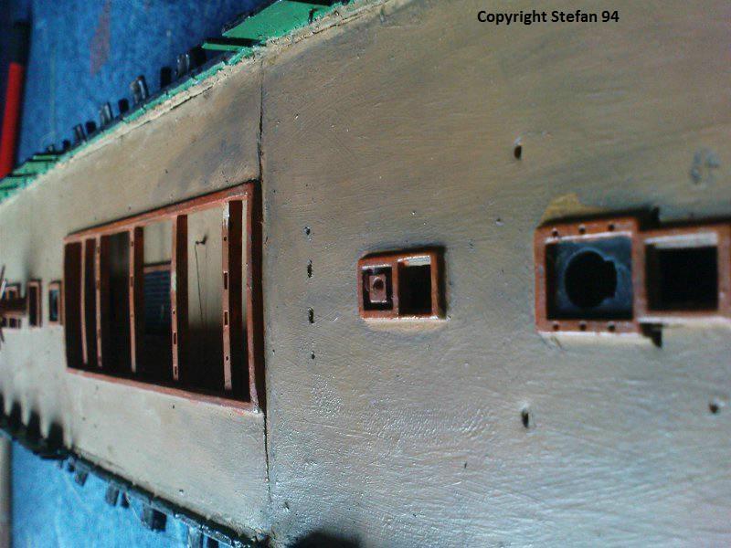

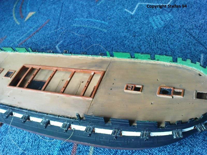

ich hab gestern begonnen wie von stef empfohlen das deck nochmal abzuschleifen(bisher nur vorne) und wie von dani empfohln die Innenseite nochmal abzuschleifen.
Also hab ich alle Ösen entfernt, und hab mal begonnen abzuschleifen. Jetz sind wenigsten keine "Nasen" mehr dran, die Innensseite des Rumpfes ist jetzt glatt.
Außerdem is das deck jetz auch ar***glatt. Ich muss das Schon noch so weit abschleifen bis alle farbreste weg sind????
Wenn ich dann das deck fertig abgeschliffen habe : Muss ich dann das ganze Grundieren??
Wie macht man das und braucht man dazu unbedingt ne Airbrush?
Hier die bilder:
Stefan
Ps: Ich hab jetz entschieden ich mach die Ösen erst wieder dran, wenn ihr zufrieden seid. Ich habe nämlich keine Lust mehr die Ösen nochmal weg und noch mal dran zumachen.
115
Donnerstag, 2. Dezember 2010, 08:24
auf jeden Fall solltest du die Fugen zuspachteln, z.B. mit Revell oder Tamiya Spachtelmasse.
Auch solltest du versuchen, die Schleifspuren in eine Richtung zeigen zu lasssen.
Wenn du das bemalst wird man sehr deutlich sehen, daß du nicht immer in die gleiche Richtung geschliffen hast.
Auch solltest du in Erwägung ziehen, doch eine Decksbeplankung aus Furnierholzleisten zu basteln.
https://www.arkowood-shop.de/index.php?cPath=20
Birnbaum ist sehr schön, ich habe damit meine Mamoli Friesland beplankt

wie immer Bewunderung deiner Beharrlichkeit! Wenn du spachtelst, dann solltest du möglichst knapp neben der Fuge abkleben, sonst hast du hinterher den Spachtel überall, nur nicht in der Fuge ;-)
Und immer vorher woanders erst die Spachtel und Schleiftechnik testen :-)

Donnerstag, 2. Dezember 2010, 17:43
ok danke :thumbsup: wird gemacht :)
Jaja, das thema deckbeplankelung. Ich hab mir das wirklich lang durch den Kopf gehen lassen. Ich würde das echt gern machen. Keine frage. Doch wie schon gesagt, ich hatte bisher nochnicht so richtig gelegenheit etwas passendes aufzutreiben. Eigentlich schade drum.
Jetzt steht nurnoch die frage mit dem Grundieren aus.
Könnt ihr mir weiterhelfen??
wäre echt net von euch
Stefan
