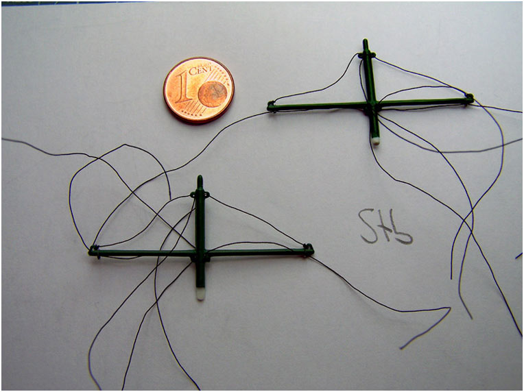

Hallo allerseits,
@Oldiebastler: besten Dank :five:
Und hier mal die getakelten "kleinen" Ladebäume. Ob sie nun zum Vershiften von Schläuchen
bestimmt waren - keine Ahnung. Bin selber nie auf Tankern gefahren. Zu den Bildern gleich
mal vorweg: es sieht zum Teil so aus, als wären einige Leinen nicht richtig tight. Aber das
liegt an der brutalen Vergrößerung. Mit bloßem Auge betrachtet ist alles "straff".
Eine kleine Skizze der geplanten Takelung ...
So - hier die vorgetakelten Bäume vor dem Einsetzen ...
Die einzelnen Leinen wurden mit etwas Geduld in die Bohrlöcher "eingefädelt".
Um sie später unter Deck durchzusetzen, hatte ich kleine "Takelplatten" von unten angeklebt.
Die Leinen wurden durch die Bohrlöcher geführt und dann mit Revell-Kleber befestigt.
Als Beschwerung bis zum Durchtrocknen dienten mal wieder die guten alten Wäscheklammern.
Nach und nach wurde jede einzelne Leine gestrafft und befestigt. Die Anordnung hatte ich
ja auf der Skizze gezeigt. Nach jedem Klebepunkt Pause, warten, eine rauchen gehen ...
Und so sieht der ganze Kram nun aus, manche Leinen wie die Runner sind mit bloßem
Auge kaum zu erkennen - na ja, ich seh' sie.
Und zum Schluß eine der schonungslosen Macro-Aufnahmen.
Ja, Lüüd vonner Süüd - das war's auch schon.
Hoffe, Ideen und Ausführung gefallen Euch ein bißchen ...

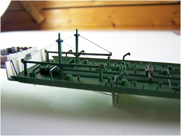

104

Das achtere Deck ist bis auf das Verbindungsstag zwischen achterem und vorderem Mast fertig.
Und hier mal das kleine, nachgespannte Ladegeschirr. Ihr wißt ja - Deckssprung, nicht mehr tight.
Die Tage wird der ganze Krempel durchgeholt, dann geht's an den mittleren Aufbau.

Sonntag, 14. November 2010, 17:50
Deck und Rumpf sind nun eine Einheit - endlich.
Hoffe, daß der Tanker nun bald fertig wird, fehlt außer
einem Draht vom Vormast zum Peildeck "nur" noch der
mittlere Aufbau mit der Brücke.
Und der Hilfsstander "B" am Weihnachtsbaum
120
Sonntag, 14. November 2010, 17:55
Ähhhh, duuuuh, Kaaaaai,
ist das eigentlich ein Segelschiff? Ich seh keine Schiffsschraube ?!?
Gruß, Daniel
