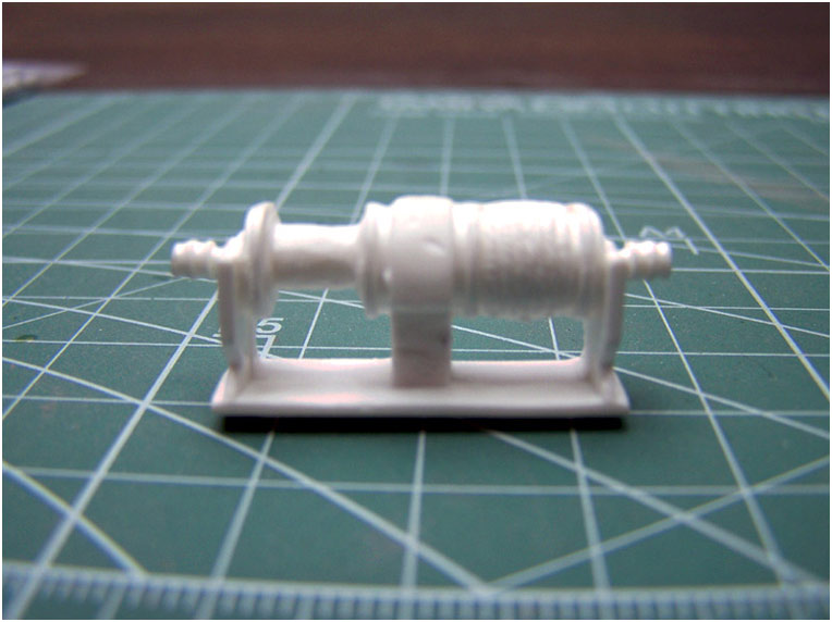

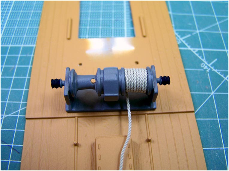

Donnerstag, 17. September 2009, 19:52

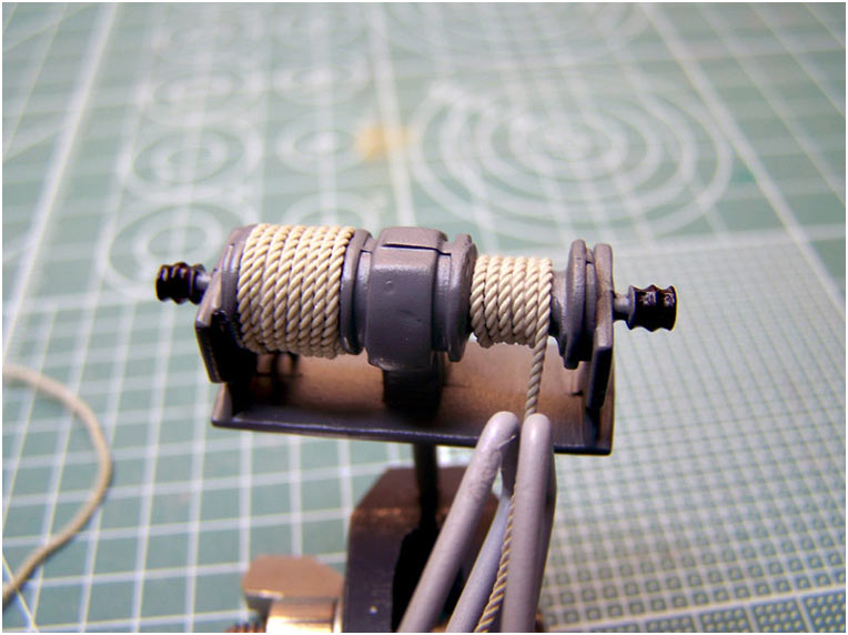

Hallo allerseits,
es geht mal wieder ein bißchen weiter :abhau:
Hier die Netzwinsch vorher und nachher.
Was ich mit dem Ende mache, weiß ich noch nicht.
Mit Chance ein Auge machen - mal sehen.
Und hier nochmal ein ganz dickes Lob an Meister Gondesen :ok:
Es gibt 3 Dinge, die ich vor 35 Jahren gerne gehabt hätte:
- eine Airbrush
- ein Wachsspachtelgerät
- und Tauwerk alá Andreas Gondesen
So - das war's mal wieder :wink: :wink: :wink:

Freitag, 18. September 2009, 09:58
Wow! Voll echt!
lieben Gruß
102
Freitag, 18. September 2009, 19:38
Aber hallo!!
Die Winsch sieht super aus. :ok: Und das verwendete Tauwerk scheint ja eine echte Alternative zu Krick&Co zu sein.
Mit den besten Grüßen
der Frank :ahoi:

Dienstag, 22. September 2009, 19:00

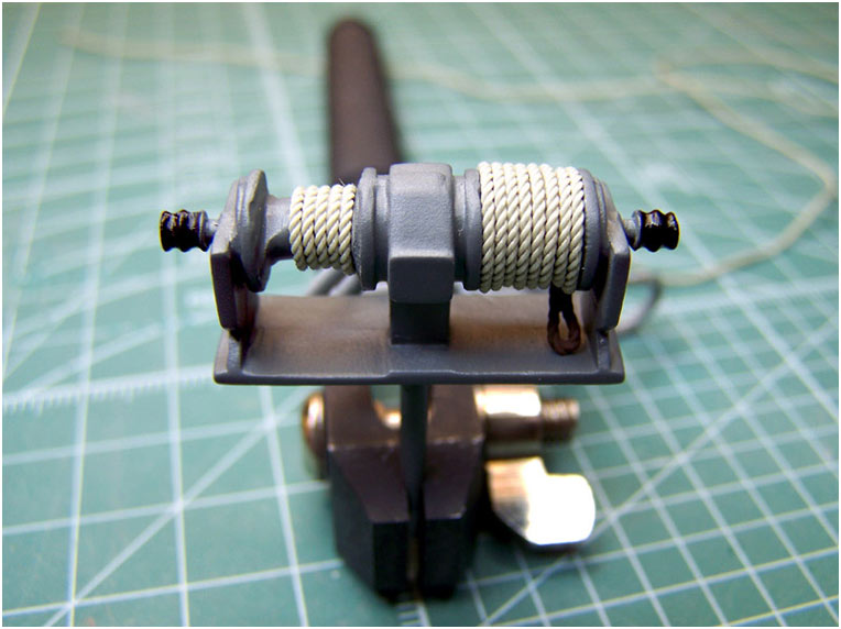

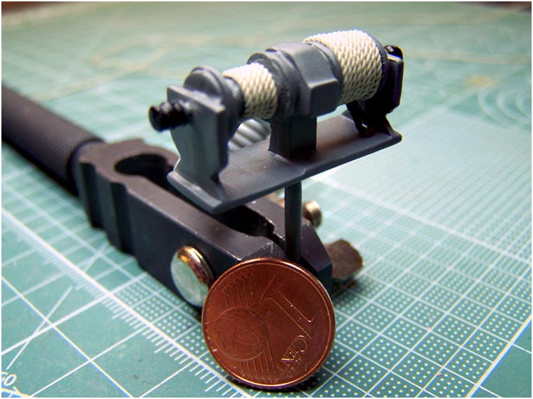

erstmal Dank für's Lob :wink:
So, die Bb-Seite ist fertig. Alles aus einem Stück.
War etwas Fummelkram, das Auge so hinzukriegen,
wie ich es wollte. Genauso soll es an der Winsch hängen.
Habe das Tau übrigens nochmal ausgewechselt und jetzt
mit 3 statt vorher mit 2 Lagen aufgeschossen.
Hier mal wieder das obligatorische 1-Cent-Stück ...
Ja, und nun geht's an der Steuerbord-Seite weiter.
Ich mach' mir so viel Mühe, weil das Ganze so ein bißchen
ein Blickfang für das kleine Schiffchen werden soll.
In diesem Sinne :wink:
Dieser Beitrag wurde bereits 1 mal editiert, zuletzt von »Queequeg« (22. September 2009, 19:03)
104
Dienstag, 22. September 2009, 21:26
Hai Kai! :wink:
Also ich muß schon sagen: Zusammen mit dem geilen Tau sieht das richtig edel aus! :ok:
Ich mach' mir so viel Mühe, weil das Ganze so ein bißchen ein Blickfang für das kleine Schiffchen werden soll.
...Davon kannst Du wohl jetzt schon ausgehen!
Ich werde diese Taue bei entsprechendem Maßstab auch auf jeden fall verwenden, soviel is ma sicher!
Ich bleib gespannt dran.

Donnerstag, 24. September 2009, 14:26
Original von inge10
Aber der alte Seebär Kai kann auch gut damit umgehen!!!
Moin Thoralf,
danke für's Lob :wink:
Aber das kriegst Du genauso hin.
2 Dinge solltest Du beachten:
Das Tauwerk ist geschlagen, also entsprechend herum
aufschiessen. Rechtsgeschlagen = Rechtsrum und umgekehrt.
Die Enden mußt Du vorher mit Sekundenkleber oder
mit einem Lötkolben verkleben, sonst drehen sie sich
beim Abschneiden auf.
Viel Erfolg :wink: :wink: :wink:

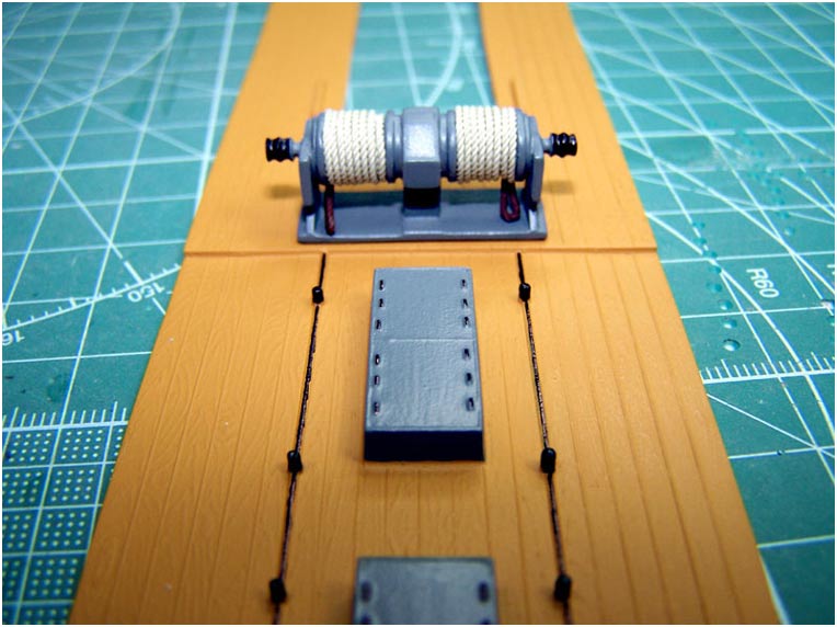

Dienstag, 20. Oktober 2009, 19:40

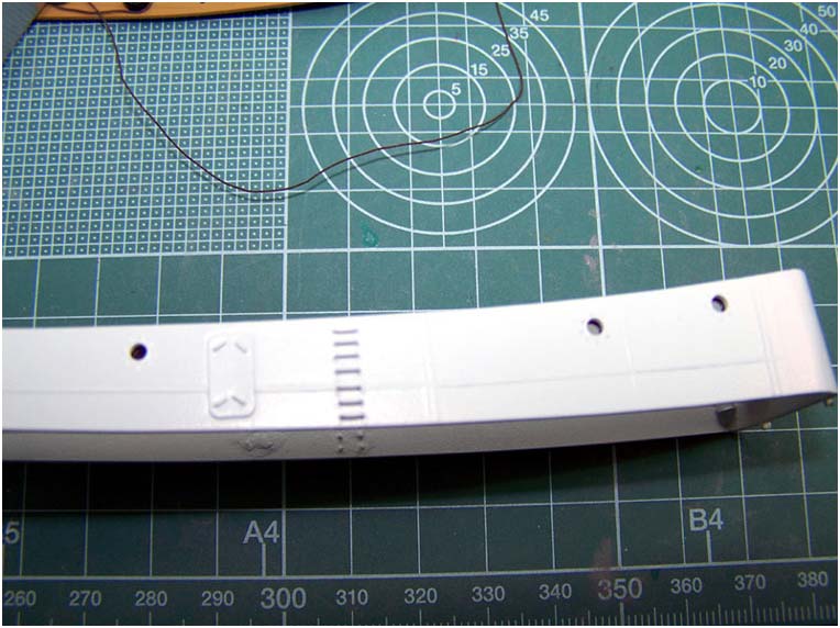

Hallo allerseits,
hier mal wieder der Stand der Dinge :wink:
Hinter die Bulleyes habe ich erst PVC und dann
schwarze Pappe geklebt. Vielleicht erkennt man das
"Glas" ja ein wenig ...

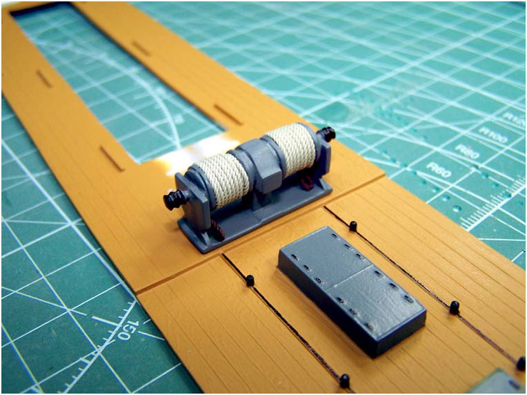

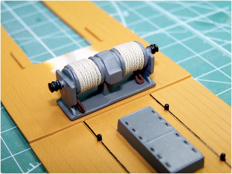

Hier mal ein paar Bilder meine "geliebten" Netzwinsch ... :abhau:
Das von Revell aufs Deck geprägte Tauwerk wird hier gerade
mit dem guten "Gondesen"-Tauwerk überklatscht.
Ist allerdings noch nicht ganz fertig, wie man sieht ...
Diverser Kleinkram ist in Arbeit ...
Hoffe, es gefällt Euch soweit ... :wink: :wink: :wink:

Ahoi Kai,
na es wird ja. Ich bin immer wieder begeistert, wie sauber du lackierst.
Die Idee mit den hinterklebten Bulleyes ist ja schon mal nicht schlecht.
Ich habe da aber mal zwei Anregungen für dich. :idee:
1. Es gibt von Humbrol Clearfix, das ist zum kleben von Klarsichtteilen gedacht, damit kann man auch Fenster nach bilden. Das ist möglich da das Zeug sehr zähflüssig ist. Und es trocknet auch klar aus.
2. Vielleicht könntest du noch die Kaltafferung auf dem Deck nachbilden.
Die Stösse auf dem Hauptdeck sehen tief genug aus. Entweder machst du ein wash oder du ziehst mit einem weichen spitzen Bleistift die Gravuren nach. Ist zwar dann nicht schwarz, aber ein Versuch wäre es bestimmt Wert. Bei nicht gefallen kann man den Bleistiftstrich wieder entfernen.

Hi André,
danke :hand: für Dein Lob wegen der Lackierung und besten
Dank für Deine Anregungen.
Zum Punkt 1:
Denke, mit dem PVC geht es einfacher. Einfach hinterkleben,
oder sieht es nicht gut aus? Humbrol Clearfix habe ich hier liegen,
bisher aber noch nie benutzt.
Zum Punkt 2:
Gute Idee, aber ich weiß nicht :nixweis:
Die Revell-Kalfaterung geht nach oben, also keine "Rillen".
Und ob das dann noch aussieht ???
Werde Teile des Decks noch mit diversen Netzen kaschieren,
liegen schon im Schrank (Netze für's Aquarium) :).
Bin aber noch am überlegen, wie ich das mache - mal sehen.
So - und nun nochmals vielen Dank für Deine Tipps und
für Dein Interesse an der Roberts.

Trockenmalen?

Moin Kai,
freut mich das ich dir Anregungen geben konnte. :)
Die Idee mit den Netzen finde ich saugut. :D
Nochmals zu punkt zwei, das es sich um erhabene Details handelt habe ich auf den Fotos nicht gesehen. Dann könnte man wie Frank schon schrieb auf den erhabenen Strukturen trockenmalen. Eine andere Idee wäre auf den Strukturen mit einem Kohlestift wie sie Künstler verwenden, drüber zu wischen oder mit Pastellkreide.
Hier mal als Bsp. das Entfernungsmessgerät meiner Lützow da sind auch erhabene Strukturen die ich mit Bleistift hervorgehoben habe.
Wie gesagt sind nur Anregungen. Was du machst überlasse ich vertrauensvoll Dir. :ok:

Moin zusammen,
danke für die Anregungen.
@Hörnchen:
Dein Entfernungsmessgerät sieht sehr gut aus.
Habe hier im Forum mal ein bißchen rumgestöbert
zum Thema "trockenmalen". Aber einmal nicht aufgepasst
und auf's Deck gemalt, sieht das Ganze dann nicht mehr
so doll aus. Die Nähte sind verdammt flach über dem Deck.
Und eine Korrektur wäre schwierig, obwohl ich
noch was von dem Farbmix habe ...
Werde es wohl mal mit der Bleistift-Methode alá André
versuchen. Mal sehen, wie das so aussieht.
Aber machen muß ich da wohl was :abhau:
Also, nochmals Dank für Eure Tipps :five:

Moin Kai, :wink:
das gefällt mir sehr gut, was Du da machst. Mit dem Tau sieht das alles viel besser aus. :ok:
Wenn Du mit dem Bleistift die Decksnähte nach ziehen willst, dann mit einem Bleistift 6 oder 7B. Die sind mit einer schwarzen und sehr weichen Mine versehen. Du darfst auch nicht mit der Spitze über die Nähte gehen, sondern mußt den Bleistift flach halten und dann über die Nähte ziehen. Anschließend kannst du mit einem Q-Tip das ganze ein bisschen verwischen. Vielleich brauchst Du auch nicht die ganze Naht entlang, sondern nur immer ein Stück und dann mit dem Q-Tip das Ganze verteilen. Dann wird das nicht so intensiv dunkel. Probier es mal aus. Der Minenabrieb pappt nämlich ganz schön, also Vorsicht.
Gruß Joachim
