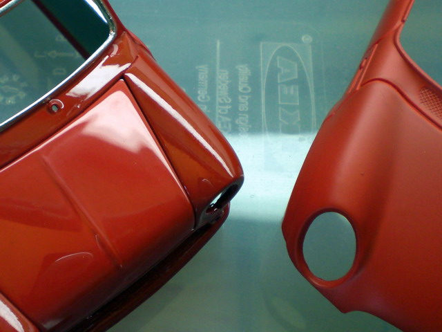

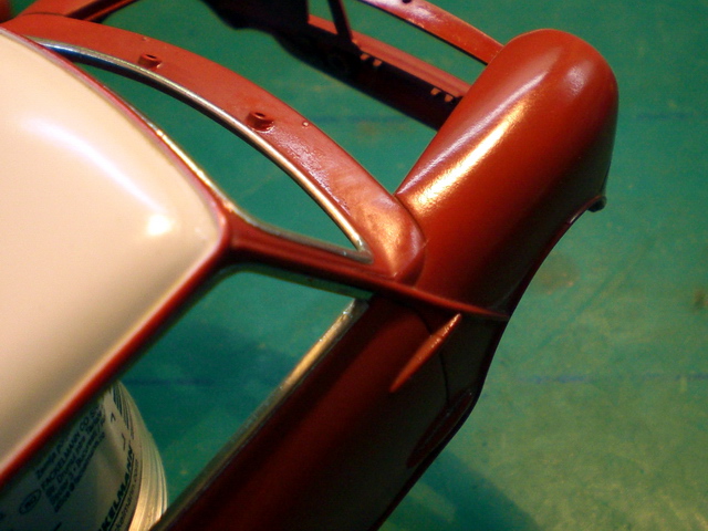

Also Leute, ich bin zu blöd für diesen Hochglanzkram. :bang: Ich hab nun brav 14 Tage gewartet, dann habe ich mit 4000er, 6000er, 8000er und schließlich 12000er Leinen nass geschliffen, das sah schon mal einigermaßen, aber längst nicht zufriedenstellend aus. Dann habe ich Politur drauf geknallt und mir einen Ast ab poliert, aber es sieht einfach nur zum k***** aus. Man sieht deutlich Schleifspuren, der ganze Lack sieht wie ein 15 Jahre alter Opel aus, in den Ecken und Sicken sieht es ganz fatal aus, an einigen Stellen ist der Lack auch milchig, weil zu dick, und das, obwohl ich vielleicht ne Sekunde mit der Gunze Hochdruckdose gesprüht habe.
Am Dach habe ich es mit dem Schleifen wohl etwas zu gut gemeint oder es liegt an der "scharfen Kante", jedenfall kommt an der Regenrinne an einigen Stellen, an denen sie rot ist, das Weiß wieder durch
Bei dem 2006er Modell habe ich mir die komplette Inneneinrichtung versaut, das kann alles nochmal neu. Ich bin der Verzweiflung nahe und die Zeit rinnt mir davon.
Ich mache jetzt noch einen letzten Versuch: Ich habe eben bei ebay beide Modelle nochmal erstanden und werde versuchen, alle Fehler, die ich bisher gemacht habe, nicht noch einmal zu machen. Dann besorge ich mir Zwei-Komponenten-Klarlack und versuche, das auf den letzten Drücker fertig zu kriegen. Wenn das dann auch wieder Mist aussieht, muss ich wohl nen Rückzieher machen. Da versaue ich euch ja das Gesamtbild, wenn ich mit meiner Möhre da ankomme, das geht gar nicht.
Hier mal der Kotflügel nach 10 Minuten Polieren in Macro ohne Blitz:

Hallo Frank,
nicht Aufgeben !!!!!
Ich habe Heute die Motorhaube meines Black Widow versaut :bang:
Also Du bist nicht alleine :ok:

Verstehe ich nicht das das nicht klappt?
Ich sprühe den Klarlack immer sehr dünn,max 4 schichten.
Danach nur kurz anschleifen und das meiste macht die Politur.
Ich nutze die Tamiya Politur in Fein.
Danach noch normales Autowachs und der spiegel ist fertig.
Aber wenn dein Lack milchig ist dann ist es zu dick.Dadurch ist auch die durchhärtezeit wesentlich höher,könnte ich mir denken.
Bisher hatte ich noch nie probleme damit den Lack auf Hochglanz zubringen.
Hab keine ahnung warum das bei dir nicht klappen will?
:nixweis: :nixweis: :nixweis: :nixweis:

Hi Hati,
ich würde den Lack hier noch nicht aufgeben... was du hier machen solltest:
zu erst die Orangenhaut plan schleifen (ich mach das mit 3000 oder 4000er in harten Fällen auch mal gröber), wenn du Glück hast ist genug Farbe da, so dass du nicht auf die Grundierung runter kommst (ansonsten musst du noch ne Schicht farbe nach lacken)
Hast du die O-Haut weg, dann schleifst du mit 6000 - 8000er nach, immer nass denn trocken entstehen deine oben genannten Schleifspuren.
Hast du dann alles schön glatt dann nochmal sauber ein bis zwei dünne Schichten Klarlack drüber, und diese dann zu not noch mal nachschleifen und dann mit 12000er und/oder Politur zum hochglanz polieren.
Drücke dir die Daumen :ok:
Gruss Andy

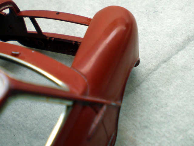

Ich kann's ja mal versuchen @Andy. Ich finde ihn aber so verhunzt (Farbton nicht getroffen, Chromleisten uneben) und jetzt habe ich ja auch das Modell nochmal bei ebay besorgt (der Händler hat versprochen, gleich morgen früh zur Post zu rennen), da denke ich, ich mach das eher zur Übung weiter und probiere es für die WAA lieber nochmal ganz von vorn. Der Rest ist ja fertig, nur eben die Karosse nicht.
Ich hab übrigens nass geschliffen. 4000, 6000, 8000 und 12000 im Kreuzgang. Ich bin aber unsicher, wie viel ich denn schleifen muss. Vielleicht kann da nochmal jemand was zu sagen, so als Anhaltspunkt. Ist ja nicht richtig zu sehen, wenn alles nass ist. Geht man da in der Regel drei, viermal drüber oder schleift man minutenlang oder wie? Klar, ist abhängig davon, wieviel weg muss, aber mal, dass ich eine Vorstellung habe. Ich hab Angst, dass ich wie bei der Dachkante bei der Farbschicht lande....
@Christian
Ja, ich weiß auch nicht. Hab mir echt Mühe gegeben, alles so zu machen, wie ihr es gesagt habt, aber schon dieser Gunze Top Coat hat mich geschockt. Der Mini war echt binnen einer Sekunde pitschnass, aber logischerweise nicht gleichmäßig, so dass es dann an einigen Stellen zu dick wurde. Da ist regelrecht eine milchige Wurst entstanden.
Ich versuchs einfach nochmal. Und mit dem aktuellen Teil übe ich nochmal vorher...

Original von hati39
Nun, das kann schon mal passieren :nixweis:
Was das nasse angeht... immer mal wieder trockenreiben und schauen :nixweis:
Gruss Andy

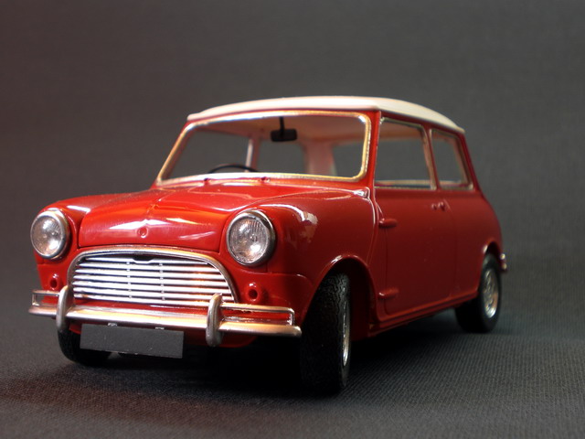

Hi Frank,
nun heftig polieren oder schleifen solltest du mit den Micromesh Leinen eh nicht... die sind dafür nicht geeignet,
Mit diesen Dingern solltes du mit sanftem Druck eigentlich sogar nur in eine Richtung schleifen (das mit der Richtung hab ich auch noch nie verstanden) und vorallem auch nicht allzu schnell.
Ich schleife / poliere so:
Wenn Unebenheiten oder O-Haut da sind mache ich die mit 3200er oder 4000er (je nach intensität) weg bis alles eben ist, danach poliere ich die Fläche erst mit 6000 oder 8000er und zum schluss mit 12000er bis ich zufrieden bin.
Gruss Andy

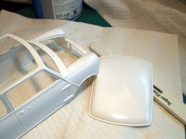

So, der 2k-Lack-Kurs ist vollbracht, ich denke, das kriege ich hin...
Ich brauche aber nochmal eure Hilfe.
Ich will natürlich jetzt alles 100% machen und mir keinen Fehler erlauben. Ich habe 2x mit Tamiya Primer grundiert und beide Male glänzend geschliffen. Sieht fast schon wie ein Hochglanzlack aus :D
Wenn man aber genau hinschaut, sieht man in den schwierigen Ecken und ganz am Rand matte Stellen und leichte Orangenhautreste. Nun meine Frage: Muss ich jede Schicht bis in die Ecken 100%ig glatt schleifen oder kann ich mit die Arbeit sparen, weil das durch die letzte Klarlackschicht sowieso verschwindet und es reicht, nur diese letzte Schicht absolut glatt zu schleifen?
lieben Gruß
106
Mittwoch, 20. Mai 2009, 08:44
Hi Frank,
wenn du mit Klarlack über unebene Stellen lackierst, so wirst du das nachher sehen, egal wie eben und glatt deine Klarlackschicht nachher ist.
Gruss Andy

Mittwoch, 20. Mai 2009, 10:31
hi !
zuerst freut es mich, dass es mit dem polieren und schleifen fürs erste nach deinen rückschlägen geklappt hat.
es ist in der tat oft sehr schwer zu beschreiben wie man es richtig macht. ist auch etwas zeit und geduld notwendig umein richtiges gespür dafür zu bekommen.
in deinem falle ist es halt etwas schwierig jetzt wo du unter zeitdruck stehst - aber bin sicher du bekommst das hin.
naja wegen der o - haut in den ecken u kanten - wäre es natürlich von vorteil diese auch auf hochglanz zu schleifen bzw zu polieren sonst setzt sich diese "unebenheit" in den weiteren lackschichten fort.
ich lackiere den klarlack nurmehr mit der airbrush da ich diesen damit viel feiner dosieren kann. mit den sprühdosen komme ich auch nicht klar.
mfg jürgen

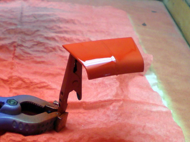

Alles klar, Danke! Hab extra gestern nicht weiter gemacht, war eh schon so spät, und hab mir Freitag frei genommen, also kann ich ab heute Abend vier Tage schleifen und polieren, was das Zeug hält :cracy:
lieben Gruß
109
Donnerstag, 21. Mai 2009, 18:11
Toll. Jetzt hab ich alles so schön glatt geschliffen, dass die Farbe förmlich runter läuft :motz:
lieben Gruß

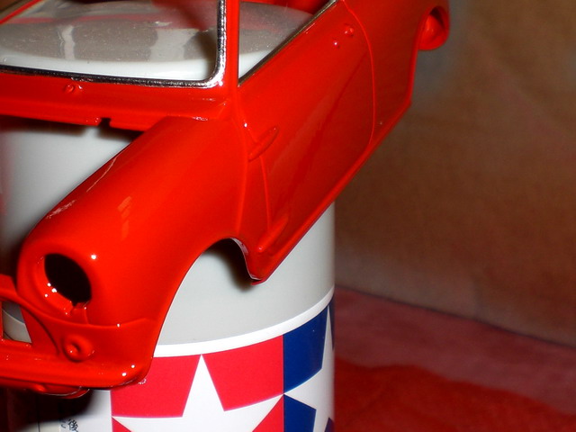

Samstag, 23. Mai 2009, 22:32

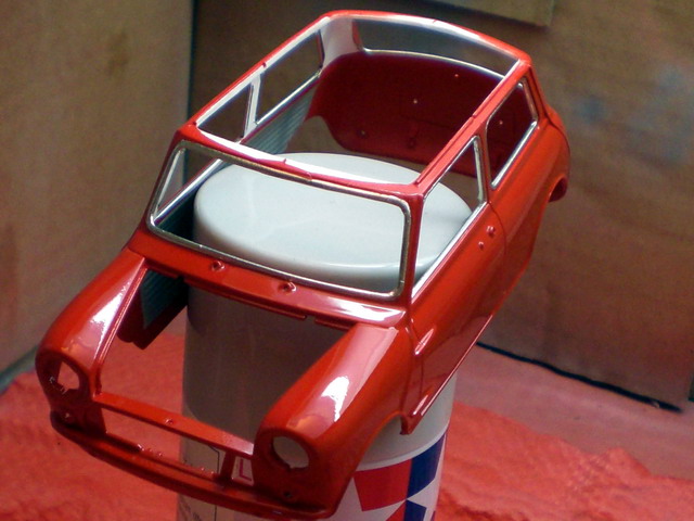

Viele Sachen sind schief gegangen, vieles ist nicht so geworden, wie ich es mir gewünscht hatte, vor allem auch mal wieder die BMF, da fehlt mir einfach noch die Routine, aber völlig begeistert bin ich von diesem 2K-Lack!!! Das ist ja ein Traum, wie der nebelt, haftet und zerfließt, ohne runter zu laufen oder sonstige Spirenzken zu machen.
Ich hatte ja ein bisschen Bammel, ob ich das jetzt mal endlich hin kriege oder ich heute endgültig absagen muss, aber jetzt atme ich erst mal auf. Hab vorher Probe gesprüht, weil der Lack sehr dick ist und ob er sich mit den Vallejo Farben verträgt.
Klar, ich hab natürlich wieder wunderschöne Staubfissel mit eingebunden, aber sch*** drauf, jetzt ist eh alles zu spät, das bleibt jetzt und morgen muss die Karre fertig sein. In 2 Std. soll der Lack jetzt trocken sein, nach 6 durchgehärtet, also morgen früh schau ich mal, ob ich überhaupt schleifen muss, aber ich denke, schon wegen der Staubkörner, dann stehen die wenigstens nicht ab :D
Ist noch nicht trocken, aber hier schon mal das Zwischenergebnis, einmal mit Blitz, zweimal ohne...
lieben Gruß
111
Samstag, 23. Mai 2009, 22:55
Hi Frank,
na siehste... schaut doch schon sehr gut aus :ok:
Gruss Andy

Also, liebe Modellbaugemeinde, es tut mir echt irre leid, aber ich muss den Tatsachen ins Auge sehen und gebe auf. Es ist nicht mehr zu schaffen. Ich denke, die Zeit hättte locker ausgereicht, aber ihr habt es ja verfolgen können, es fehlt für zu viele Techniken einfach noch die Routine und jetzt ist endgültig der Zeitpunkt gekommen, wo es nicht mehr klappen kann. Ich habe vorhin schon meinen Chef angerufen, ob ich nächste Woche frei machen kann, aber es ist einfach zu viel zu tun und er selbst ist 3 Tage out of office, also habe ich keine Chance. Ich zeig es euch mal eben:
Es ist schon der Hammer, wie geil das glänzt, da bin ich wohl ziemlich begeistert, aber man sieht sieht deutlich, dass ich noch schleifen muss. Die Motorhaube ist geschliffen, der Rest noch nicht. In der Verkleinerung nicht so gut zu erkennen, am besten noch am Kotflügel in der unteren linke Ecke des Bildes: Es hat sich doch eine Orangenhaut gebildet und, siehe Motorhaube an den Rändern, es hat sich auch ein wenig dick an den Rändern aufgehäuft. Nach dem Schleifen ist die Motorhaube deutlich heller und wie man in der Ecke oben rechts an der Motorhaube erkennt, bin ich an diesen Stellen schon wieder runter bis auf die Grundierung.
Das neue Mini-Modell, rechts im Bild, ist auch längst noch nicht fertig und die Grundplatte zwar schon gebaut, aber noch nicht lackiert und nicht gestaltet.
Nun habe ich mir aber so viel Arbeit gemacht und der Ehrgeiz hat mich auch gepackt: Ich will die beiden auf jeden Fall fertig bauen, und zwar so gut, dass ich damit zufrieden bin. Nur wird es nicht bis Wettringen reichen. Meine Frau ist inzwischen auch nur noch genervt, weil ich die letzten 4 Wochen gar nix anderes mehr getan habe, als Minis lackiert, geschliffen, entlackt und wieder von vorne :abhau:
