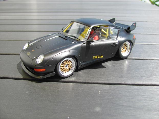

Mit dem endergebnis bin ich super zufrieden, nur leider ist mir beim einkleben der scheibe ein winziger tropfen auf die Scheibe geraten, mit polieren hab ich ihn nicht rausgekriegt ?( Ideen sind gefragt?
Hier mal ein Bild des soweit fertigen Autos:
ja wieder mattschwarz, bla bla bla :roll:
Grüss euch :wink:

Geil Martin :thumbsup: Naja, es ist ja auch kein 250GTO wo schwarzmatt ein NO GO ist (meine Meinung) Jetzt fehlt nur noch das Blatt auf dem Heckflügel und er kann seine ersten Runden auf der NS drehn :D

zum Kleber auf der Scheibe: Mehr/weiter polieren. Grob anfangen (1000) bis eine einheitliche Fläche hergestellt ist und dann bis 12.000 Körnung hocharbeiten. Ich nutze von 1000 bis 4000 Abralone Polierscheiben (im Handbetrieb) und darüber dann Micromesh. Hat bisher mit allem geklappt, was sich nicht tief in den Kunststoff gefressen hat.
Zur Mattlackfrage: passt hier wunderbar, nur das Silvern....

Sorry wenn ich wieder nur meckern kann aber die Karosse zeigt wieder trennfugen vom spritzen (Kotflügel rechts )die Decals silvern alle das Porsche Zeichen ist zu hoch am Flügel fehlt das Blatt und das sind Mängel die man auf den ersten Blick sieht .
Vielleicht ist mein Anspruch zu hoch aber meiner Meinung nach ist da einiges zu verbessern .

Am Kotflügel ist nichts zu sehen, die habe ich alle runntergeschlifen :nixweis: muss das licht sein.
Silbern tut nur das Decal an der Tür und eines Hinten am Auto, und das an der Tür auch nur grad minimal am rechten rand.
Den Flügel hatte ich komplett vergessen :abhau: wird noch nachgeholt :ok:
Das Porsche zeichen: ja da lässt sich drüber streiten ;) ich lass es mal so, stört mich nähmlich nicht.
Ja da werd ich wohl nochmal ne weile Polieren, danke für den Tipp :ok:

O.k.,...der Porsche. Auf dem einen kleinen Bild kann ich nicht sooo viel erkennen, was nicht schon erwähnt ist. Den Gießgrat erkenn ich auf dem rechten Kotflügel auch soweit :nixweis: .
Eine Unstimmigkeit sehe ich noch:
Die Beifahrertüre hat das Dreieckfenster, die Fahrertüre nicht? Warum? Leichtbau könnte ich vielleicht ein wenig verstehen, aber wieso nicht konsequent beidseitig? Bei der Fahrerseite würde ich sagen, das ein Schiebefenster dann fehlen würde.
Vielleicht sind die Bilder dann in der galerie etwas größer, aussagekräftiger ;) . Um das Silbern von decals auf matten Lacken zu verhindern, hab ich und andere in Deinem GTO-Baubericht was geschrieben...

Ich pendle grad zwischen beiden Bauten...
Das Fensterstück werde ich nachholen, ebenso aussagekräftigere Bilder wenns soweit ist...
Aber die Gussnaht dir ihr da seht ist wircklich nur das Licht ;)
