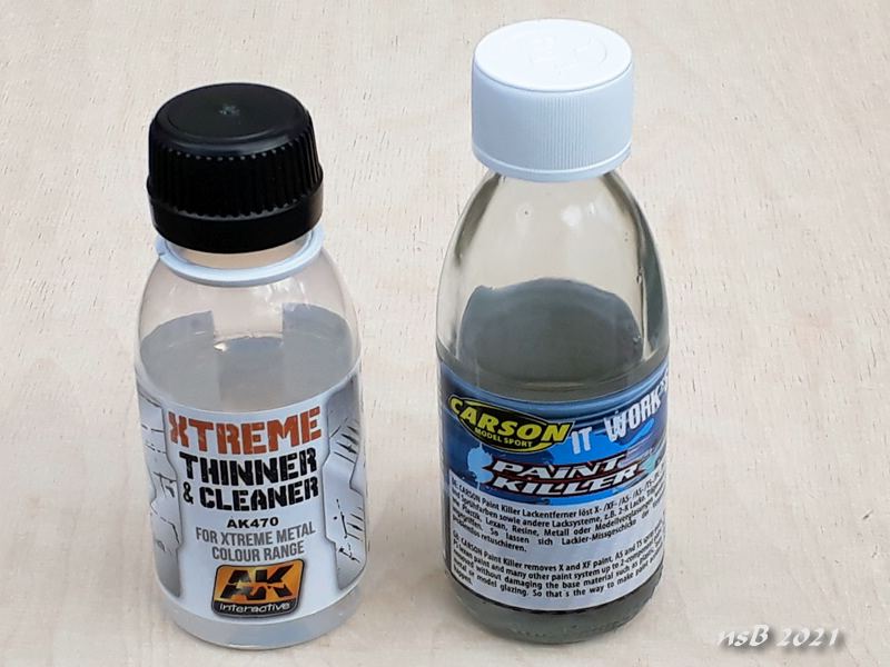

Oi, oi, oi...
Ich glaube jeder von uns hier kennt den Moment, wo man sich am liebsten in den A... llerwertesten beißen möchte.
Aber ich würde die Flinte, d.h. hier die Focke-Wulf, noch nicht gleich ins Korn werfen wollen. Farbe runter und neu versuchen. Aber nicht schleifen! Ich habe ganz gute Erfahrungen mit dem rechten Mittelchen von Carson gemacht:
Einpinseln, kurz einwirken lassen und dann mit Wattestäbchen oder Trockenpapier aus der Küche (auch etwas mit dem Mittel eingeweicht) abwischen. Das Zeugs löste bisher alle Farben, die ich im Modellbau benutzt habe, sehr gut an und sie ließen sich rückstandsfrei entfernen. Dabei greift es das Polystyrol nicht an (im Gegensatz bspw. zum Löungsmittel links auf dem Bild, von AK, was eine klebrige Oberfläche hinterließ) und alle Details bleiben vollständig erhalten. Ist eine riesen Sauerei, richtig, aber glaub mir, es lohnt sich.
Versuch wäre es sicher wert...
