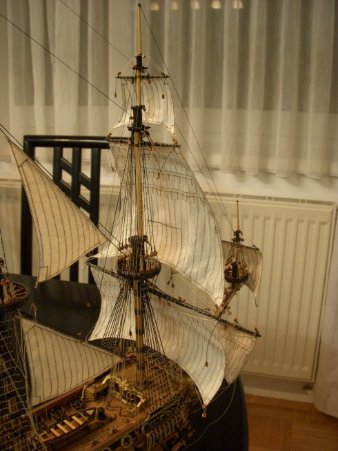

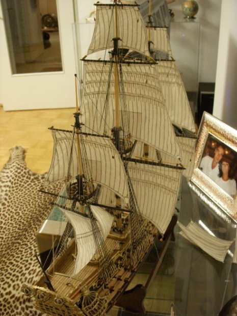

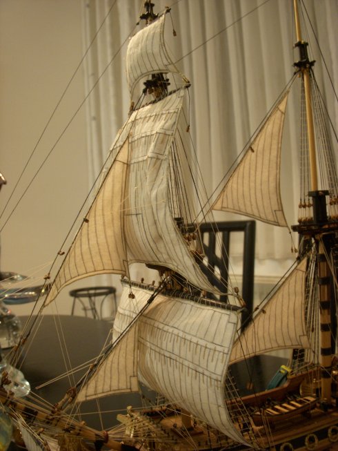

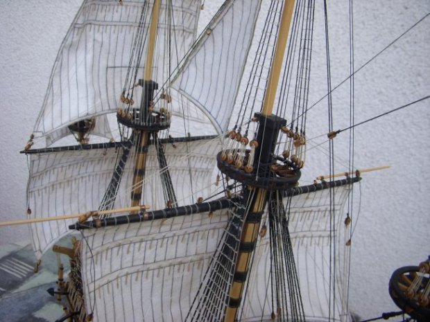

...weiter ging es mit den Gordins und Bulins des "mittleren Segels am Fockmast" :D , die Brassen fehlen nach wie vor wegen der Zugänglichkeit bei der Belegung anderer Taue, die Gordins haben das Segel noch etwas nach vorne gezogen und einen recht hübschen Faltenwurf erzeugt (dank Haarspray konnte ich das Segel noch mal etwas weich machen). Dann wurde das "oberste Segel des Fockmastes" ;) angebracht, hier fehlen jetzt noch die Gordins und die Brassen. Die Fusspferde hab ich vergessen werden morgen aber noch nachträglich montiert...
Oliver

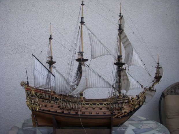

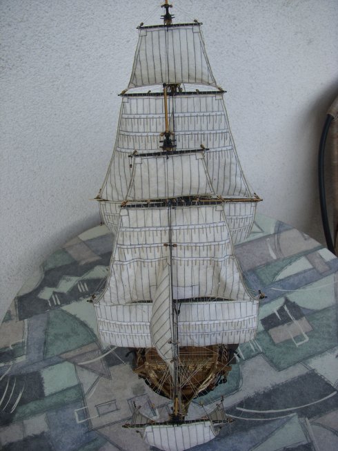

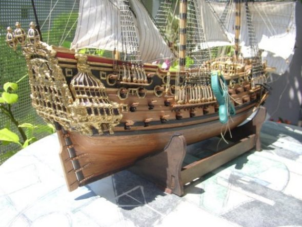

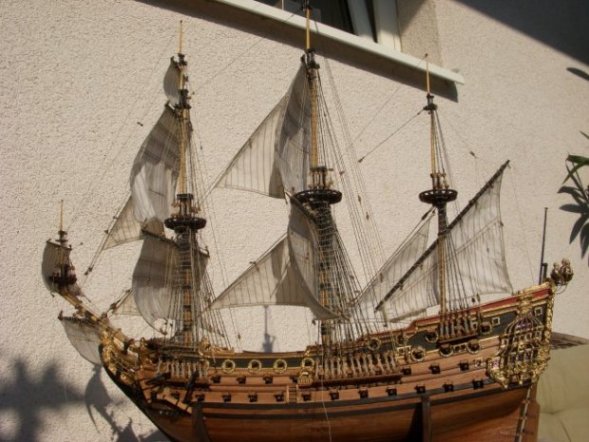

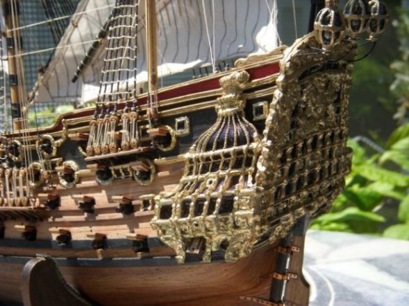

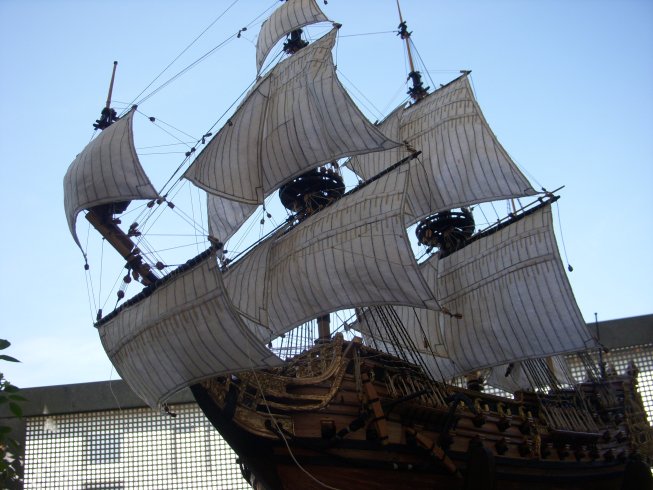

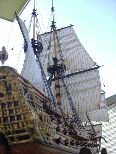

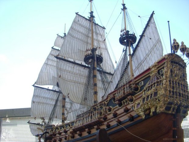

35°C, wolkenlos, blauer Himmel, Sonnenschein, Fototermin :D ...
Oliver

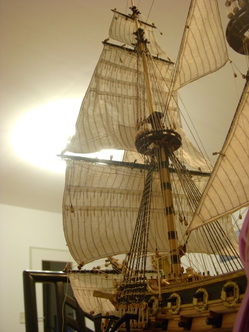

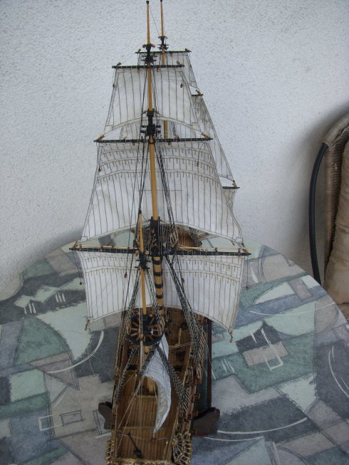

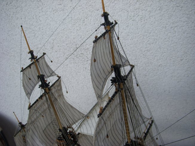

...so, hier nun die Bilder der gestrigen Arbeit, alles vor dem Fockmast ist fast fertig.....leider hab ich erst ab Mittag richtig Sonne am Balkon ;( so gibt es nur "Schatenbilder"...
Oliver

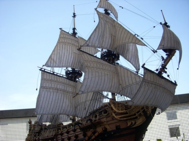

weiter ging es mit dem nächsten Segel...
Oliver

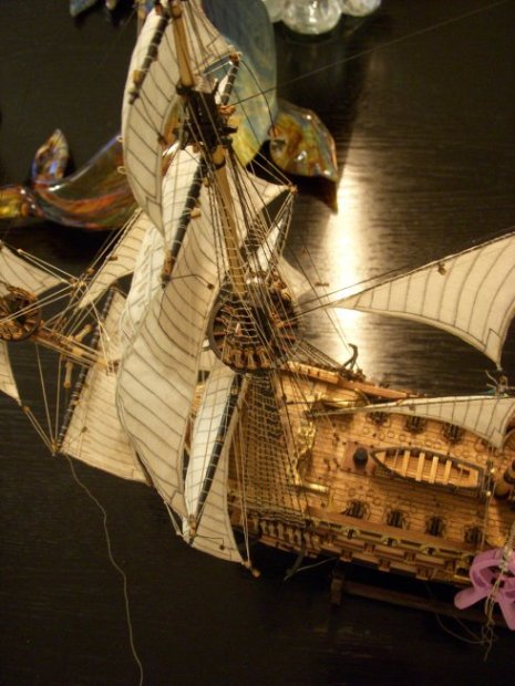

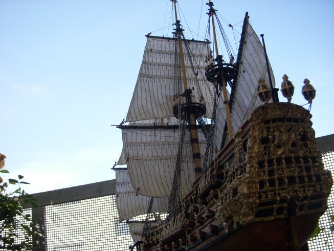

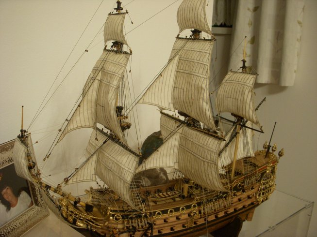

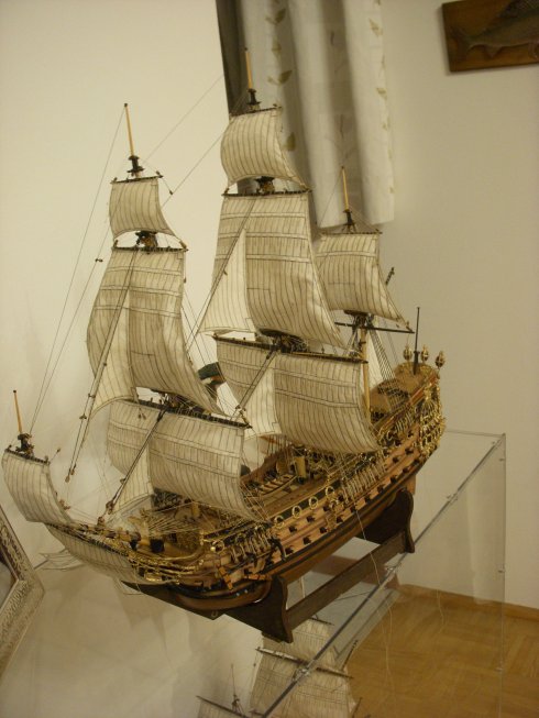

...nach einem Megahitzetag hab ich noch paar Bilder bei Sonnenuntergang gemacht und noch ein Segel gesetzt, gaaaaaanz langsam kommt es zum Ende des BB ...
Oliver

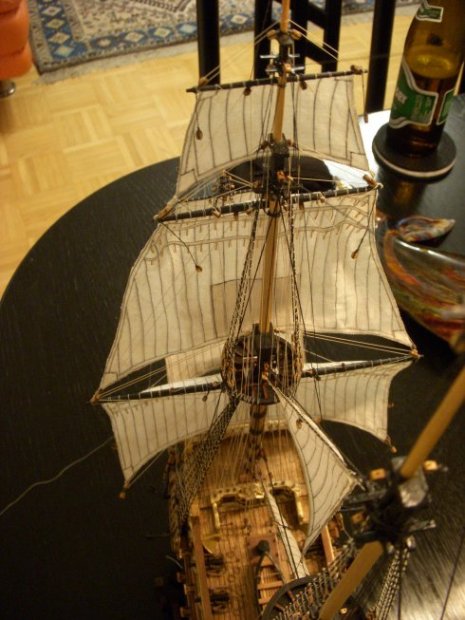

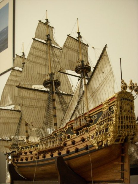

da es hier gefühlte 50°C hat und an schlafen kein denken ist hab ich mich an das letzte "normale" Segel gemacht, so wurden Blöcke montiert und zig Seile belegt, noch bin ich aber nicht fertig damit...
Oliver
