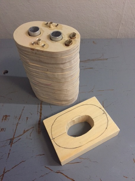

die Hütte wird nun weiter aufgepimmt. Zuerst mit dem Schornstein.
Dieser musste innen hohl ausgeführt werden, um später die Kabel der vier Suchscheinwerfer aufzunehmen.
Im Schornsteinkopf kommen wieder mal meine äußerst beliebten Aderendhülsen zum Einsatz.

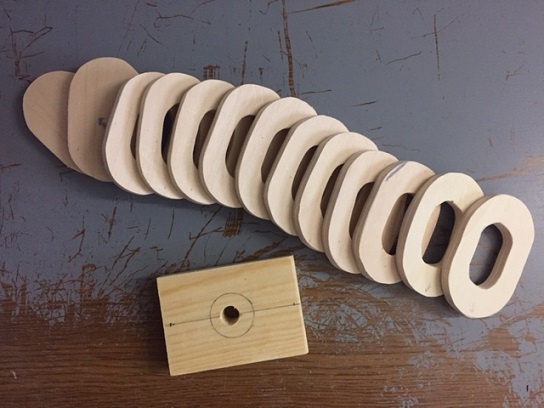

Aus den Einzelringen entsteht der Schornsteintorso + Fundament.
Hütte und Deck wurden lose zusammengefügt...
...und mit dem Schornstein vereinigt.

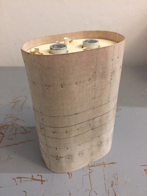

Morgen erhält der Schornsteintorso seine Außenverkleidung aus Flugzeugsperrholz.

so, hier jetzt mit Flugzeugsperrholzverkleidung...
...und hier an Bord mit schon teilweise angebrachten Aufstiegseisen und Handlaufhalterungen.
Als nächstes folgen nun das Podest und der Schornsteinabschluß.

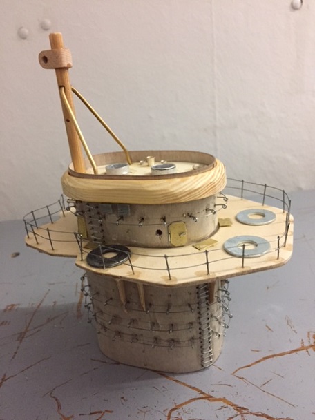

Aufgänge, Relings, Stützkonsolen, Türen, Lüfter, Horn, Plattform und Schornsteinabschluss runden die Sache ab.
Wenn da erst mal Farbe drauf gliedert sich der "Dicke" harmonisch ins Gesamtbild ein.
Nun fehlen noch die vier Einzelflaks und die vier Suchscheinwerfer auf der Plattform.
Ach ja, man kann es kaum glauben: der Schornstein wie Ihr ihn auf den folgenden Bildern seht, besteht aus 372 Einzelteilen!
Ein Modell im Modell.

Also die verbeulte Oberfläche des Schornsteines gefällt mir persönlich auch ausgesprochen gut, zumal Du ja auch mit weathering arbeitest.
Wo ich noch ein wenig hader, sind die Stützbleche unter der Schornsteinplattform. Bist Du sicher, dass diese nicht durchbrochen waren? Habe nur Bilder der Deutschland, aber da waren die Bleche durchbrochen. Aber das muss ja nichts heissen :-).
Beiträge: 3 614
1 130

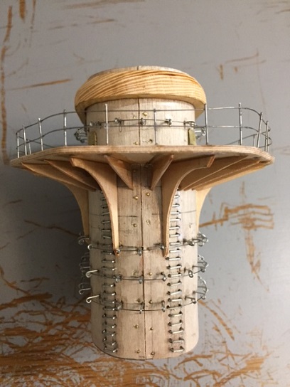

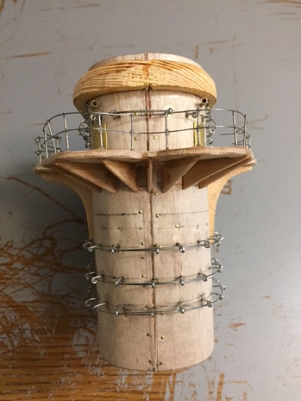

Sonntag, 20. November 2016, 15:16
Also das sieht schon mal nach viel Arbeit aus. Die Ösen find ich allerdings zu groß geraten , das hätt ich so nicht gemacht sondern den Drahtumlauf gelötet. Der Rest ist o.k. ^^
Fertig:RC:
HMY Britannia 1893
1 131
Sonntag, 20. November 2016, 17:24
Danke Jochen,
danke Peter,
ob Durchbrüche da waren, kann ich an Hand meiner Originalfotos nicht herausfinden.
Vielleicht weiß Lemmi dazu mal wieder was zu sagen.
Wenn überhaupt, werde ich aber höchstens die lang herunter gezogenen Stützkonsolen unterbrechen.
danke Hans-Jürgen,
mit den Ösen hast Du sicherlich recht.
Aber so habe ich auch schon an anderen Stellen des Schiffes gearbeitet und in der Gesamtheit meiner Mängel
passen die Ösen komischerweise wieder ins Bild.
Bin gespannt wie Du die gelöteten Relings an Deinem Monsterschiff umsetzt. Das wird bestimmt große Klasse.
1 132
Sonntag, 20. November 2016, 18:14
Hier, aber wie gesagt nur die Deutschland/Lützow, aber augenscheinlich auch nur die großen Bleche :)
Beiträge: 915
Realname: Werner
1 133
Sonntag, 20. November 2016, 18:20
Genial gebauter Dampfablasser ..muß man sagen.
Aber sag mal Ray..wär das nich bissel schöner geworden optisch wenn du die Klebenaht der Fliegerpappe am Schornstein bissel zu gespachtelt hättest ?
Übrigens ;;Ich hätte zwar am Anfang auch gesagt Viertel Rundholz nehmen und zu halbrund verkleben für den Auspuff aber wäre wohl nicht gegangen bei dir wegen dem Radius unterschied zwischen Holz und deinem Auspuffrohr.. :D
wenn ich mich nicht sehr irre..
bis denne
Lg Werner
1 134
Sonntag, 20. November 2016, 20:03
Hm, dann werde ich wohl nacharbeiten.
Aber ich werde jetzt nur noch runde Öffnungen in die Stützbleche einarbeiten, denn ein Rückbau kommt nicht in Frage.
Werner, da hast Du aber mal wieder sehr genau hingeschaut.
Und obwohl Du recht hast...
...mein Verhältnis zu Spachtelmasse kennst Du, weitere Erklärungen sind nicht notwendig.
Nichts für ungut, ich werde aber mit dickflüssigen Gel-Klebstoff nacharbeiten und `ne Schweißnaht imitieren :D
1 135
Sonntag, 20. November 2016, 22:22
:wink: Moin Ray,
die Konsolen kannst Du getrost so lassen. Auf den wenigen guten Aufnahmen von dem Schornstein ist zu sehen, dass es zwar auch durchbrochene Konsolträger gibt, die meisten aber wohl geschlossen waren. Ansonsten hast Du wieder eine schöne Arbeit geliefert. :ok:
Schöne Grüße,
Meine Projekte
Einführung Kartonmodellbau
Beiträge: 915
Realname: Werner
1 136
Montag, 21. November 2016, 01:16
Moin Ray
Joa das mit den Spachtel hab ich vergessen du ..stimmt.
irgendwo hattest du da schon ma was geschrieben ..
Is ja nich wild du bekommst das schon sauber hin ..
Hab mal nach Bild gesucht von Auspuff der Graf Spee ..
Ich weis halt nicht ob du das Bild schon kennst.
Man kann vorne an den Größeren Streben recht gut die Löcher erkennen
Ev hilft es dir ja falls du den Gedanken hast bei dir an der Stelle noch was zu machen Optisch
Gruß Werner
Beiträge: 3 457
1 137
Montag, 21. November 2016, 08:53
Echt Klasse geworden dein beheizter "Flakturm"
Mit oder ohne Loch/Aussparungen
1 138
Montag, 21. November 2016, 09:30
Danke Männer,
das waren doch mal aussagekräftige, sich nicht widersprechende Argumente.
Gerade das letzte Bild von Werner bestärkt mich zu der Rundlochvariante in den großen Stützblechen.
Ein Bild dazu gibt es aber erst morgen.

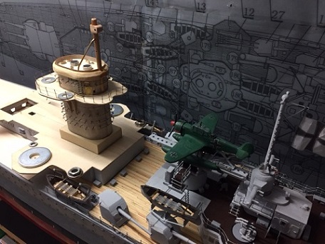

Habe wie angekündigt die großen Stützbleche gelocht...unscheinbar, aber doch auffällig.
Dann habe ich die Sockel für die Geschütze und Kräne aufgeklebt. (die, wie sollte es anders sein, aus Scheiben und Muttern bestehen)
Die Aufnahme für den Mast wurde ebenfalls schon hergestellt.
Sieht hier vielleicht noch etwas wuchtig aus, aber erstens täuscht die Perspektive etwas, und zweitens kommt da noch `ne Menge Mast drauf.
Und hier mal das ganze an Bord. Wenn die Flaks und die Scheinwerfer noch auf der Plattform stehen passt das Ganze wieder.
Zum Abschluß noch ein Bild von meiner Werftzelle. Genug Zeit verbringe ich hier. Geschlossene Innere, fehlen bloß noch Gitter vorm Fenster.
