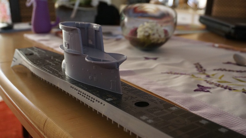

Meine....
Zufriedenheit manifestiert sich so.............

Peter,
das schaut doch gut aus :ok: wie aus einem Guss, dank Ethylacetat :D

Olaf
dank Ethylacetat :D
das mit den oben genannten chemische Stoff und den Giessästen war echt ein guter Tip. Wenn du es geschliffen hast sieht es aus wie Hund, aber wenn du mit dem Fingernagel drüberfährst, glatt wie Holland............ :tanz:

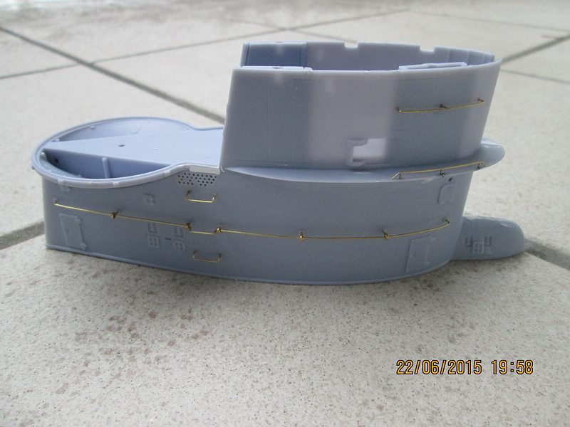

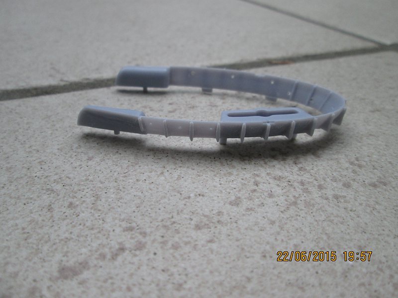

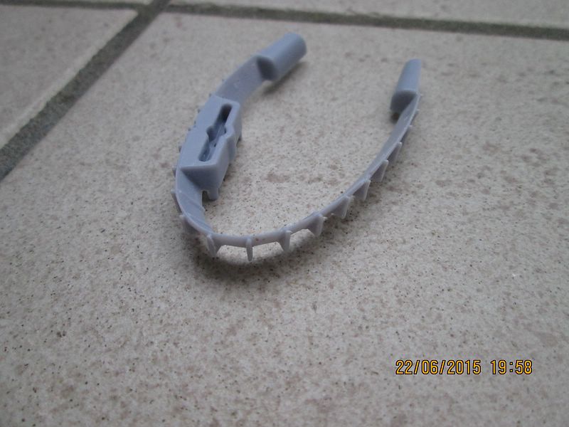

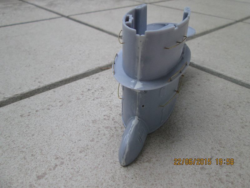

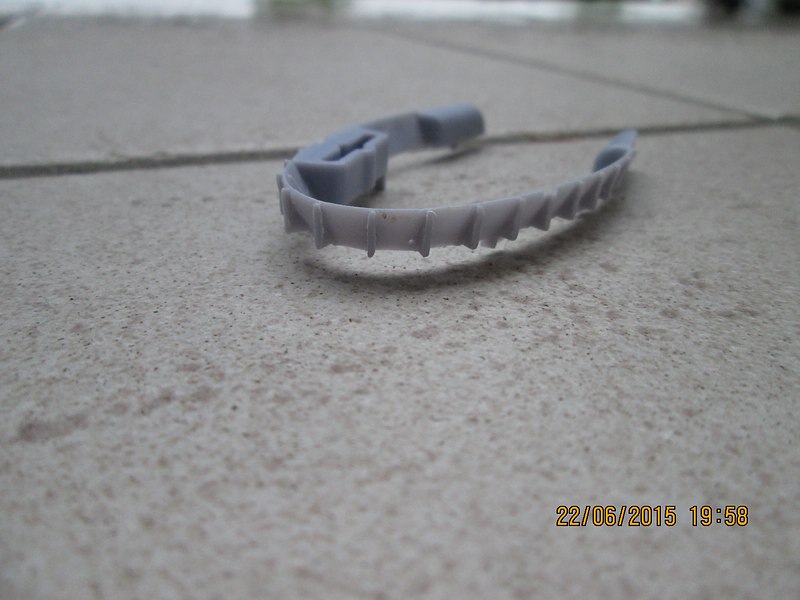

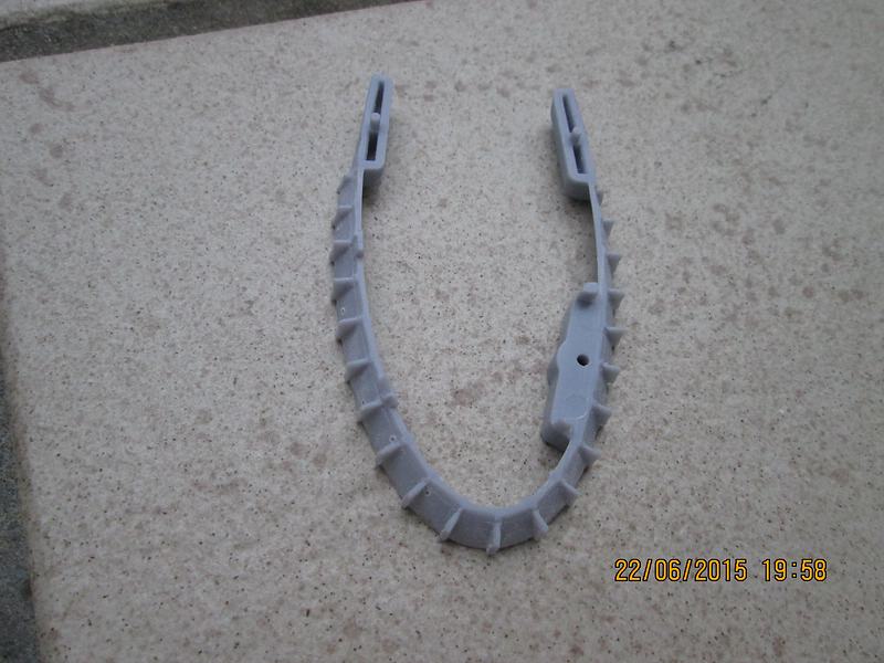

So, hallo
Ich hab dann mal an meinem Turm weitergebaut. Die zweite Seite wurde mittlerweile auch mit Reling aus 0,5 mm Messingdraht versehen, der Turm wurde zusammengeklebt und die Stirnseite, sowie seitlich über den Löchern der Übergang zum Turmdech verspachtelt und verschliffen.
Hachette hat da Schiff in Museumsqualität angepriesen, dazu fehlt aber einiges. So hat Hachette es sich sehr einfach genmacht mit dem Abweiserblech am oberen rand des Turmes. Ich hab das mal ausgefeilt, und nur die kleinen Stege stehen lassen. Wenn der Rand mit dem Turm verklebt ist, werde ich die Umrandung neu herstellen, so daß es wie im original dahinter hohl und nach oben offen ist, lediglich durch die kleinen Stege getrennt.
Gruß Matthias

Wie gewohnt feinste Arbeit, Matthias :thumbsup:

Montag, 22. Juni 2015, 20:45
Nun ja, ...
... mit der Museumsqualität ist es Hachette anscheinend nicht so ernst. Das sieht man ja auch bei der Prinz Eugen. Aber Du, Mathias, nimmst die Sache sehr erbst. :ok:

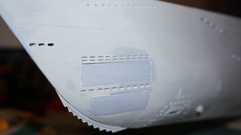

So,
diese Woche ist das Heft No.60 das ich nachbestellt habe trotz Poststreik gekommen. Ich habe die Mündungsklappe auf der linken Seite geschlossen, dafür musste ich die nachbestellten Klappen modifizieren. Jetzt sind links die Klappen geschlossen...............Olaf, es hat gefunzt, brauchte nichts neues anfertigen, was deine Arbeit aber höherwertiger macht.........
Das Weisse zwischen den Klappen und der Hülle ist Schleifstaub, das ist später nicht mehr zu sehen.......wenn es gelackt wurde...

Sieht fein aus, Peter.

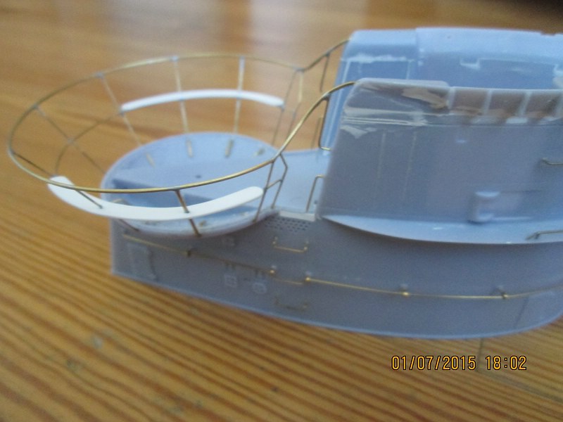

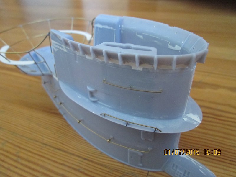

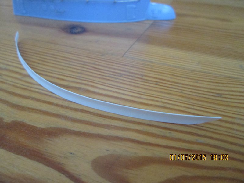

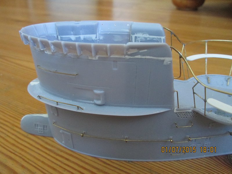

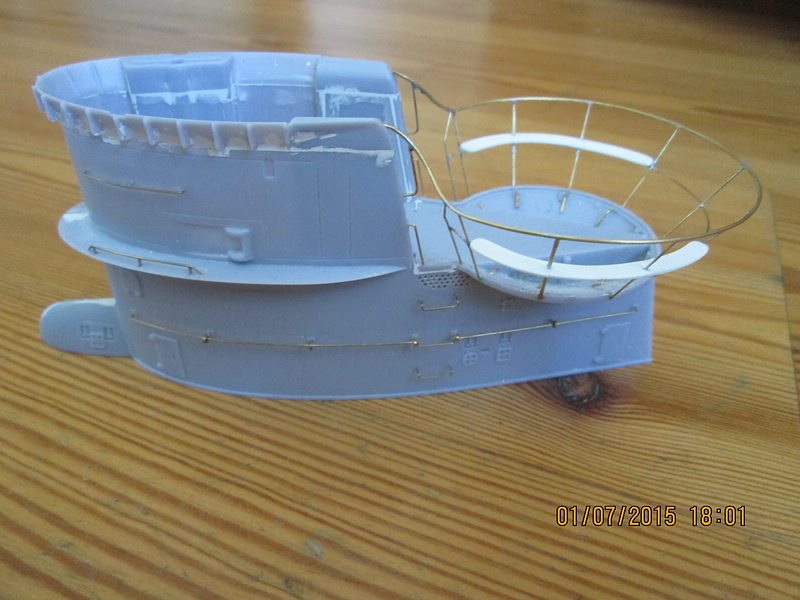

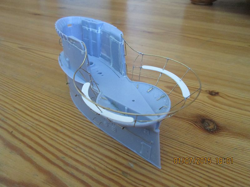

Turmumbau in vollem Gange
So, ich hab dann mal weitergebaut.
Die Umrandung ist mittlerweile verklebt und verspachtelt. Darauf kommt dann so ein kleiner Kunstoffstreifen wie im letzten Bild als Brücken Umrandung. Die Kunstoffteile im inneren des Turmessind auch verklebt und verspachtelt, damit man keine Übergänge später sieht.
Dann habe ich mich mal mit dem Wintergarten auseinandergesetzt und etwas zusammengelötet. Mir gefallen diese flachen Ätzteile von Hachette nicht. Im original sind sie auch rund. Mal sehen, wie es weitegeht.

@Matthias
Das sieht ja alles recht gut aus. Ich muss schon sagen, Du arbeitest sehr sauber und gewissenhaft. :ok: Gratulation :hand:
