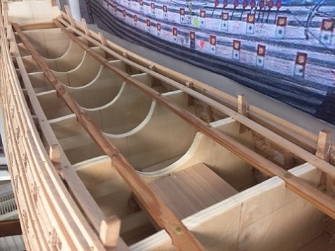

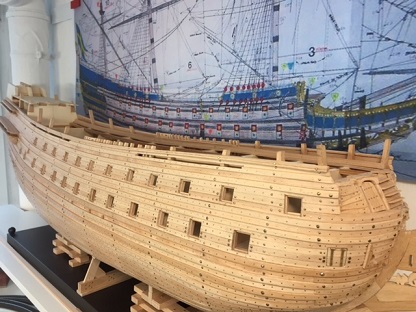

Ich habe weitergemacht mit den Wassergängen auf dem Oberdeck.
Als nächstes folgten die unteren Reelingstützen im Bereich der Kuhl.
Auch hier rundet sich das Bild Stück für Stück ab und macht das Modell ansehnlicher.

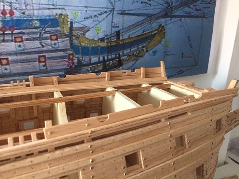

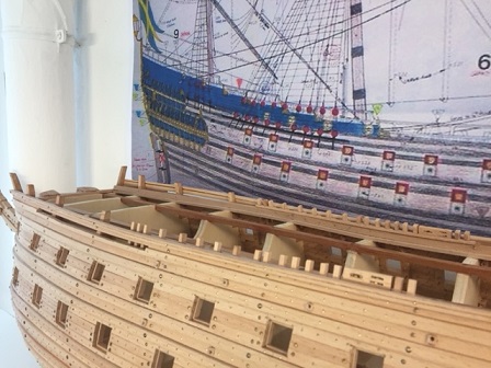

Auf der Werft indes gab es nicht viel Neues.
Habe die Abdeckung für den Rumpf im Bereich der Kuhl gefertigt und eingebaut.
Ebenso die Elemente für die Seildurchführungen.
Wie sagt man so schön...Kleinvieh macht auch Mist.

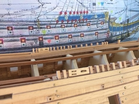

Samstag, 31. März 2018, 11:59
Genau Franz,

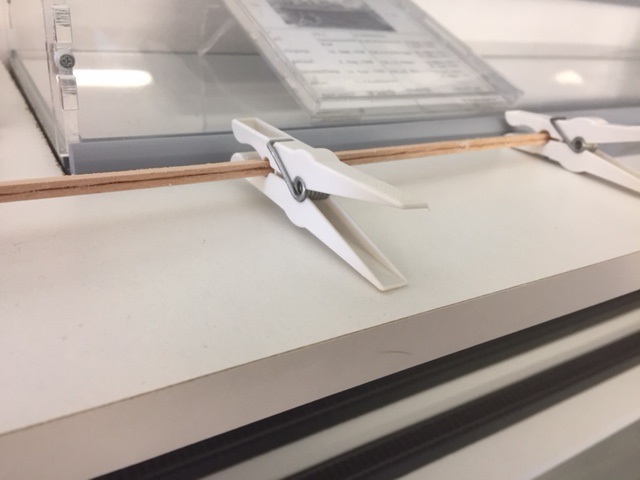

darum habe ich auch versucht, die durchgehende Abschlussleiste auf Höhe OK Kuhl profiliert darzustellen.
Dazu habe ich zwei Holzleisten an je einer Seite angefast, die Leisten mit den angeschrägten Seiten übereinander gelegt
und miteinander verleimt.
Das Ergebnis seht Ihr hier.
Ich denke, auch am Schiff macht sie eine ganz gute Figur.

Das Modell hat eine gute Figur!
Profilleisten lassen sich auch sehr gut mit Ziehklingen herstellen...

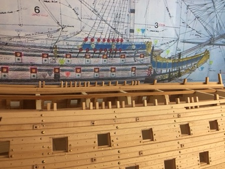

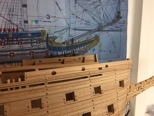

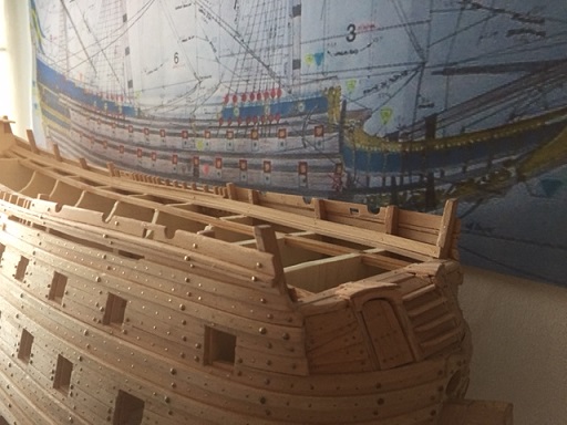

heute ein kleines, selbst redendes Bilder-Update über die Fertigung und Montage der Außenwände an der Back.
