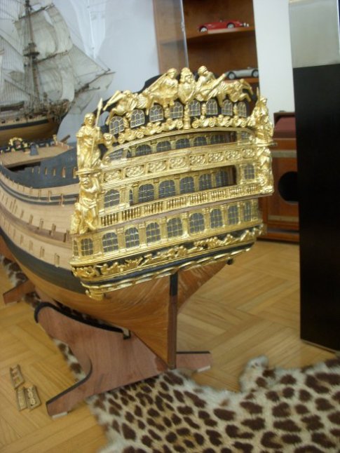

Schönen Samstag Vormittag liebe Kapitäne,
die Fugen wurden geschlossen und nachvergoldet, jetzt schaut das aus wie aus einem Guss, auch an der Galion wurden paar Stellen nachvergoldet, leider bleibt das nicht aus da man/ich "betriebsblind" wird/werde. Als nächstes werden die Geländer der Seitentaschen gemacht, da fehlen noch die Säulen die wieder mit der Rörchenmethode hergestellt werden und an den Übergängen Bordwand und zu den Eckfiguren werde ich etwas spachteln müssen...
Oliver

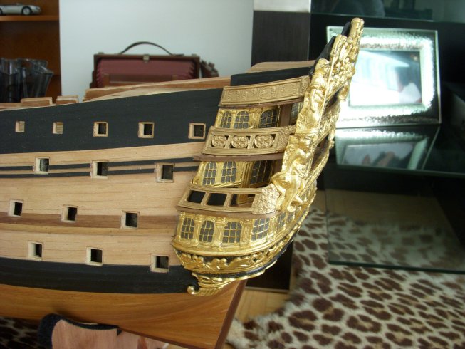

1 083
Samstag, 8. April 2017, 14:17
...die Balkongeländer der ersten Seite wurden eingepasst und goldfarben lackiert, die Steher in der unteren Galerie fehlen noch....
Oliver

Guten Morgen liebe Modellbauer,
die erste Seite mit den Balkonen ist fertig, gestern Abend wurden noch die Säulen gedreht und angebracht, danach wurde alles vergoldet und drangepappt, Spalten wurden aufgefüllt und dann nochmal drüber vergoldet. Für mich schaut es jetzt aus wie aus einem Guss...
Oliver

Ja, sieht aus wie aus einem Guss, auch Übergang und Winkel zum Rumpf wirken sehr harmonisch. Jetzt fallen aber die nackten Ränder der Balkonböden sehr ins Auge, werden die noch verziert/verblendet/verschnörkelt?
1 087
Sonntag, 9. April 2017, 11:48
Golfkilo, bitte um etwas Geduld, die Stirnseiten der balkonböden bekommen noch eine Zierleiste, ich kann nur nicht alles auf einmal machen :nixweis: ...
1 088
Sonntag, 9. April 2017, 12:16
:D Okay,okay, ich wollte ja nur wissen, ob, nicht wann...

Guten Morgen liebe Gemeinde,
die zweite Seitengalerie wurde gestern fertig gestellt, jetzt fehlen nur noch die Zierleisten...
Oliver

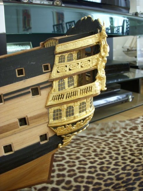

freut mich das es gefällt. Allerdings musste ich feststellen das mir ein Fehler unterlaufen ist, die unterste Fensterreihe ist mir im Spiegelbereich (nicht bei den Seitentaschen) ca. um 2mm zu weit nach vorne geraten, keine Ahnung wie das passieren konnte, vielleicht hab ich mich zu sehr an den Originalplänen (die scheinbar eine Perspektive enthalten, dort ist die Stufe deutlich zu sehen) gehalten und nicht am Originalmodell. Man sieht es eigentlich auch nur bei gewissen Betrachtungswinkeln, von der Seite passt es eigentlich recht schön und es schaut auch stimmig aus. Von schräg oben fällt es aber auf :nixweis: . Tja, jetzt ist es passiert und Abreissen werd ich das Ding nicht mehr...
Als nächstes kommen die Zierleisten bei den Stirnseiten der Balkonböden, das Schiff hat jetzt aber schon ein Gewicht das mir die Schultern vom WE-Basteln weh tun, somit mach ich mal 1 oder 2 Tage Pause....

Hallo Hans,
eigentlich hat mich der Modellbaukollege der die Galionsfigur für mich abgegossen hat drauf aufmerksam gemacht, selbst ist es mir gar nicht aufgefallen bzw. habe ich mich an dem alten Plan (dem Originalplan) orentiert. Dort ist zu sehen das die unterste Fensterreihe leicht nach innen versetzt ist, das kann aber durch die Perspektive, die Spiegelkrümmung oder was weis ich täuschen (Tatsache ist das die Fenster an den Ecken nach innen versetzt sind), allerdings ist am Originalmodell zu erkennen das der Übergang Fensterreihe zu oberen Balkonboden eine nach innen gerichtete Verundung hat und die Ziersäulen auch so eine Art Verrundung nach oben hin haben, das sieht Euromodel nicht vor. Ich könnte jetzt noch mit Spachtelmasse kaschieren hab aber Angst was zu verschlimmbessern :nixweis: . In Summe sieht der Spiegel und die Seitentaschen ja stimmig aus, nur von gewissen Blickrichtungen fällt die Stufe auf, die Seitenansicht passt eigentlich auch sehr gut.

Hallo liebe Leute,
Danke für den Zuspruch trotz des Fehlers am Heck. Ich wollte den Fehler aber dokumentieren damit jeman der den BB liest und eventuell auch mal die Royal William baut nicht den selben Fehler macht.
Oliver
1 101
Dienstag, 11. April 2017, 15:24
Hallo Oliver , Sehe auch nicht diese 2mm. Was mir aufgefallen ist das bei Dir die Fensterreihe und die Geländer der Balkone am Heck ziemlich gerade verlaufen die sollten eigentlich, zumindest ist das meine Interpretation, eine leichte Rundung nach aussen haben.
Hier mal eine Draufsicht von meiner RW
Gruß Frank
»Frank.E« hat folgendes Bild angehängt:
1 102
Dienstag, 11. April 2017, 15:37
Hallo Frank,
die Rundung habe ich nur kommt sie bei den Bildern nicht so rüber :nixweis: , scheint von der Perspektive abhängig zu sein bzw, da die Deckswölbung und die Spiegelwälbung dort zusammen treffen schaut es so aus als ob da keine Wölbung ist (auf den Bildern). Das grosse Fahrbodell das in Netz gezeigt wird hat das gleiche Phänomen.
Oliver

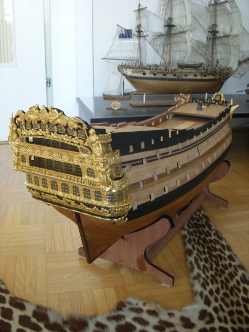

Guten Abend liebe Kapitäne,
es ist fast geschafft, die Zierleisten wurden vergoldet, an die Stirnseiten der Balkonböden geklebt, die Fugen mit Leim-Wasser-Gemisch geschlossen und mit Goldfarbe retuschiert. Dann wurde die Öffnung des unteren Balkon oben mit einer Zierleiste etwas niedriger gemacht so das es besser zur oberen Balkonöffnung passt und harmonischer wirkt. Das Heck wirkt jetzt durch die untere Zierleisten noch etwas konischer nach oben hin und die Eckfiguren stehen jetzt auf einem "Podest" und hängen nicht in der Luft. Morgen werden die retuschierten Stellen noch nachvergoldet und dann ist das Heck Geschicht. Es war zwar für einen Baukasten eine heiden Arbeit aber ich bin jetzt doch ganz zufrieden damit, aber urteilt selbst...
Oliver
PS: so langsam muss ich mich um einen stabileren Bastelständer kümmern, der den ich jetzt habe hält das Schiff fast nicht mehr aus ;(
