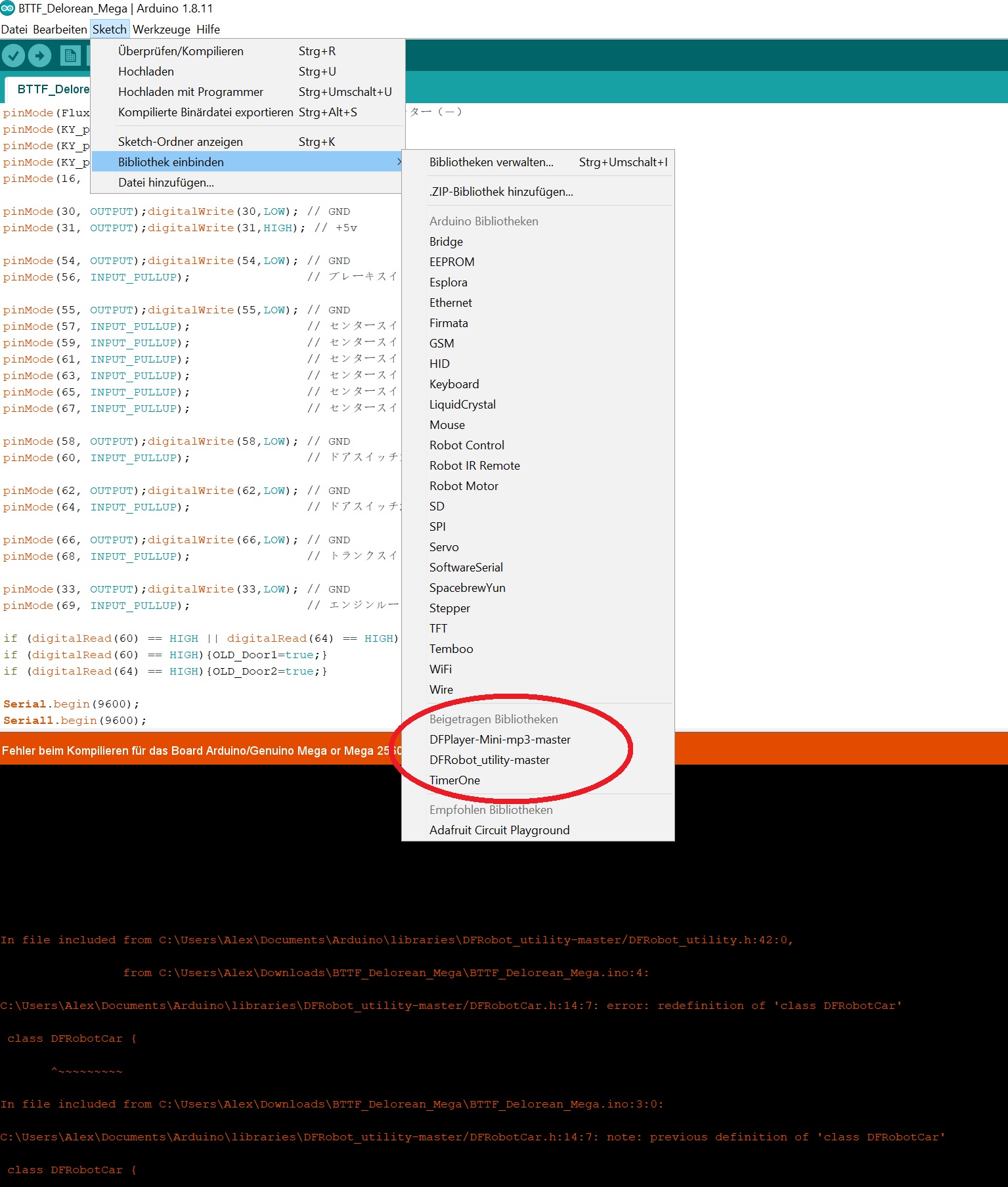

ich habe mit dem Delorean neu angefangen und bin mitten im Arduino Mod.
Leider bekomme ich immer eine Fehlermeldung wenn ich die DFRobot_utility Bibliothek in die .ino selber einbinden will.
Die fehlt ja, oder ist die schon drin und ich verstehe das falsch und ich muss die DFRobot Bibliotheke nur ins Arduino Programm einbinden?
Muss man an der japanischen .ino selber was verändern oder nicht?
Alexander

Die .zip sind eingebunden aber muss es auch in die .ino ?
Wenn ich das so einbinde kommt immer eine Fehlermeldung:
Arduino: 1.8.11 (Windows 10), Board: "Arduino Mega or Mega 2560, ATmega2560 (Mega 2560)"
In file included from C:\Users\Alex\Documents\Arduino\libraries\DFRobot_utility-master/DFRobot_utility.h:42:0,
from C:\Users\Alex\Downloads\BTTF_Delorean_Mega\BTTF_Delorean_Mega.ino:4:
C:\Users\Alex\Documents\Arduino\libraries\DFRobot_utility-master/DFRobotCar.h:14:7: error: redefinition of 'class DFRobotCar'
class DFRobotCar {
In file included from C:\Users\Alex\Downloads\BTTF_Delorean_Mega\BTTF_Delorean_Mega.ino:3:0:
C:\Users\Alex\Documents\Arduino\libraries\DFRobot_utility-master/DFRobotCar.h:14:7: note: previous definition of 'class DFRobotCar'
class DFRobotCar {
In file included from C:\Users\Alex\Downloads\BTTF_Delorean_Mega\BTTF_Delorean_Mega.ino:6:0:
C:\Users\Alex\Documents\Arduino\libraries\DFRobot_utility-master/io.h:12:7: error: redefinition of 'class digitalOut'
class digitalOut {
In file included from C:\Users\Alex\Documents\Arduino\libraries\DFRobot_utility-master/DFRobot_utility.h:43:0,
C:\Users\Alex\Documents\Arduino\libraries\DFRobot_utility-master/io.h:12:7: note: previous definition of 'class digitalOut'
class digitalOut {
C:\Users\Alex\Documents\Arduino\libraries\DFRobot_utility-master/io.h:22:7: error: redefinition of 'class digitalIn'
class digitalIn {
C:\Users\Alex\Documents\Arduino\libraries\DFRobot_utility-master/io.h:22:7: note: previous definition of 'class digitalIn'
class digitalIn {
C:\Users\Alex\Documents\Arduino\libraries\DFRobot_utility-master/io.h:32:7: error: redefinition of 'class analogOut'
class analogOut {
C:\Users\Alex\Documents\Arduino\libraries\DFRobot_utility-master/io.h:32:7: note: previous definition of 'class analogOut'
class analogOut {
C:\Users\Alex\Documents\Arduino\libraries\DFRobot_utility-master/io.h:42:7: error: redefinition of 'class analogIn'
class analogIn {
C:\Users\Alex\Documents\Arduino\libraries\DFRobot_utility-master/io.h:42:7: note: previous definition of 'class analogIn'
class analogIn {
Bibliothek DFRobot_utility-master im Ordner: C:\Users\Alex\Documents\Arduino\libraries\DFRobot_utility-master (legacy) wird verwendet
Bibliothek DFPlayer-Mini-mp3-master im Ordner: C:\Users\Alex\Documents\Arduino\libraries\DFPlayer-Mini-mp3-master (legacy) wird verwendet
Bibliothek SoftwareSerial in Version 1.0 im Ordner: C:\Program Files wird verwendet
Bibliothek TimerOne-master in Version 1.1 im Ordner: C:\Users\Alex\Documents\Arduino\libraries\TimerOne-master wird verwendet
Bibliothek Wire in Version 1.0 im Ordner: C:\Program Files wird verwendet
exit status 1
Fehler beim Kompilieren für das Board Arduino Mega or Mega 2560.
»akreu« hat folgende Datei angehängt:
  • 2Unbenannt.jpg (476,38 kB - 190 mal heruntergeladen - zuletzt: 5. Juli 2025, 23:30)
