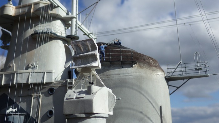

diese Hohlniete kann man gut und gern für alles Mögliche nutzen, die machen immer eine gute Figur.
Wie willst du sie füllen, mit einer Spritze?
Beiträge: 636
Realname: Harald
Wohnort: Herne (Wanne-Eickel)
1 052
Sonntag, 23. Februar 2020, 19:11
mal wieder spät dran: Aber klasse die Antenne. So ein Bauteil ohne 3D-Druck? Praktisch ein Ding der Unmöglichkeit oder Masochismus...
Harald
Beiträge: 3 619
1 053
Sonntag, 23. Februar 2020, 22:38
@ Andreas
Genau, mit Spritzen kenne ich mich ja aus :lol: . Mit einer 2 ml Spritze mit einer grünen abgesägten Kanüle vorne drauf geht das sehr gut. Und was trotz Klebeband-Fixierung unten rausquillt wird mit dem Dremel weggeschlliffen.
@ Harald,das erste Exemplar habe ich ja scratch gebaut, ganz so schlimm war es dannn doch nicht. Nur leider war das Netz auf der falschen Seite :pfeif: .
Fertig:RC:

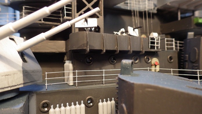

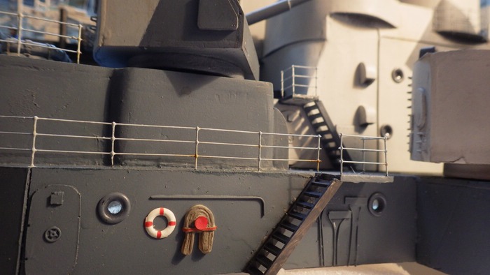

Hallo und guten Abend,

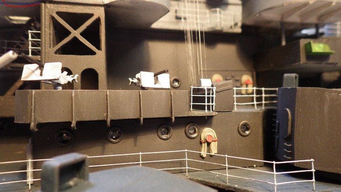

kleine Bullaugenparade, bis auf 10 Stück sind alle 100 montiert :cracy: --> ich habe für euch ein paar Impressionen
Fertig:RC:
HMY Britannia 1893
Beiträge: 451
Realname: Christian
Wohnort: Kevelaer
1 055
Dienstag, 25. Februar 2020, 22:00
Also die Bullaugen sind klasse geworden, werten die Detailansichten nochmal um einiges auf :ok:

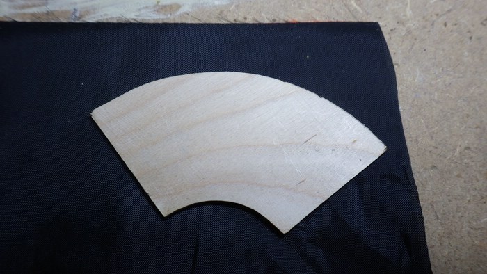

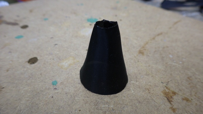

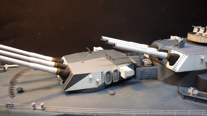

Schon lange mache ich mir Gedanken um den Wetterschutz der Hauptgeschütze. Schließlich sollen die ja auch bei angelegtem Wetterschutz weiter beweglich bleiben. Ich habe also etwas rum experimentiert und , wie ich finde, eine ganz passable Lösung gefunden. Das verwendete Material für den Wetterschutz ist ein sehr feingewebter Fahnenstoff aus Polyester. Daraus habe ich mir Tüten gebaut. Dazu wurde eine Schablone aus Holz angefertigt. Die wird auf das Material gelegt und das wird rundum mit einem heißen Lötkolben ausgeschnitten. Dabei verschweißt der Lötkolben gleichzeitig die Polyesterfäden Der Flexibilität halber habe ich zum Verkleben der Tüten UHU POR verwendet. Die Tüten werden nun über die Rohre gezogen und mit etwas Überstand in die Turmöffnungen geschoben. Die vordere Öffnung sitzt dabei stramm auf dem Rohr. Verzichtet habe ich auf die im Original vorhandene Fixierung des Wetterschutzes am Turm. Denn der Turm muß ja bei Bedarf über die Geschütze geschoben werden können um an die Innereeien (Servo) heran zu kommen. Das wäre bei einer Fixierung unmöglich. Die Ringmanschette zwischen Schutz und Rohr habe ich aus 5 mm breitem 3 W Band erstellt und messingfarben lackiert. Ich bin gespannt ob Euch das so gefällt.
Schablone
ausgeschnitten
fertige Tüte
et voila
Fertig:RC:
HMY Britannia 1893
1 063
Samstag, 29. Februar 2020, 18:58
Exellent.
Mal endlich was, was im 3-D-Druck nicht geht. :thumbsup:

Hallo Freunde,

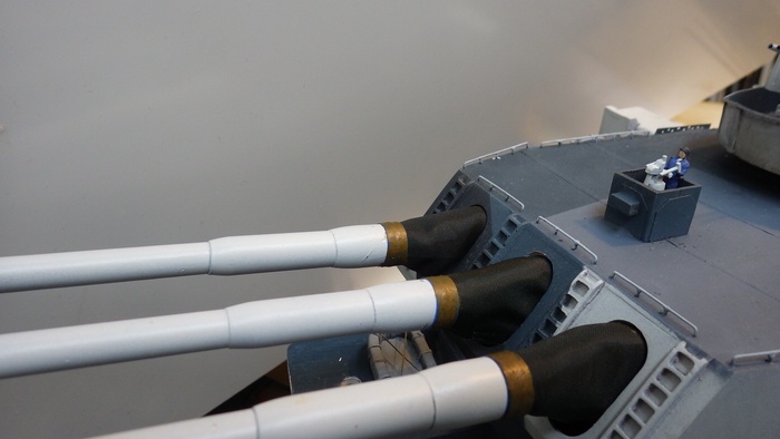

wie versprochen noch ein paar Bilder von den Rohrhosen und ein Bild von den Signalflaggen die ich heute noch gebastelt habe. Na, wer weiß was es heißt?
Buggeschütze :
Flaggenparade:
Heckgeschütz
