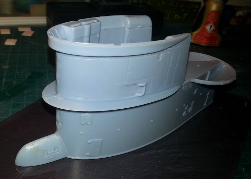

Ich hab mal den Turm zusammengesetzt:
Zum verspachteln der Stöße benutze ich in Ethylacetat gelöste Gußäste vom Boot, das verschweißt sauber und hat auch noch die gleiche Farbe. Hier hab ich das ganze etwas dünner angemischt und die Tropfen von oben nach unten über die 'Nähte' gezogen. Beim nächsten Werftgang wird das dann sauber verschliffen. Mit dieser Lösung hab ich auch schon am Rumpf gearbeitet, überall dort, wo Plastik auf Plastik trifft.
Gruß, Olaf
Guter Tip, aber von woher bekommst du das Ethylacetat........

Aus der Bucht
Gruß, Olaf

die naheliegenste Sache.......... :D :D und schon geordert..... Danke Olaf.. :hand:

Hallo Peter,
noch ein paar Worte zur Handhabung: schneide die Gussäste in kleine Stückchen, je kleiner, je schneller ist die Lösung fertig. Fange am besten mit einer Mischung 1 Teil Plastik zu 2 Teile Ethylacetat an und arbeite Dich in Richtung Deiner Wunschkonsistenz.Als Behälter eignet sich ein kleines Lebensmittelglas mit Schraubdeckel (Kaviar, Gurken...), das Zeugs ist sehr ergiebig, Du brauchst nicht viel anrühren. Mit der Zeit verdunstet immer etwas Ethylacetat, das brauchst Du nur auffüllen. Ich hab immer ein gebogenes Stück dickeren Kupferdraht im Glas, so hab ich immer einen Rührer parat. Die Verarbeitung solltest Du erst einmal an Reststücke testen, dann bekommst Du ein Gefühl dafür, bevor Du an das Modell gehst.
VG Olaf

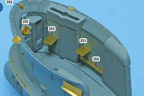

Ich bin ja mal auf den Verbau der Ätzteile gespannt. Die müssen ja stellenweise in Form gebogen werden. Ob hier ein Anpressen an das Plastik ausreicht?
Aus meinem Böötchen ragen ja noch die Kabel für die Positionslichter. Wenn ich mir das so anschaue, wird sich das wohl nicht ganz unsichtbar verbauen lassen. Die Stelle am Turm ist ja so dünn, da kann man fast durchschauen. Und auf der anderen Seite wird nicht grossartig gebaut. Werde die SMD-LED wohl unter diesem "Klappstuhl" (253) festmachen müssen.
Oder vielleicht kann man eine LED so zurechtschleifen, dass sie ausschaut wie die Laterne, die später in die Aussparungen am Turm rein kommen wird. Denke, das müsste eigentlich ein Klarsichtteil werden.

Peter, schläfst Du noch? :sleeping: :?: Das ist nicht Stefans Turm, sondern ein Bild aus der Bauanleitung :abhau:

Jetzt wo du es sagst,
ich muss schon sagen die Leute von Amati bauen ihren Demo Typ aber super zusammen. Ich bin beeindruckt....... :ok:
