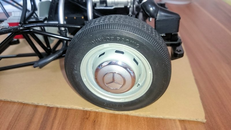

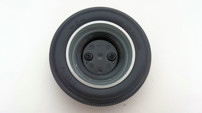

Mittwoch, 27. Mai 2015, 10:01
Fotostrecke Heft 21
Guten Morgen an alle... :kaffee:
heute habe ich das Gefühl das hier einige Zeitig auf der Lauer liegen. :D
Dann will ich mal niemanden auf die Folter spannen... :)
Legen wir los...
Geliefert wurde wieder wie in Ausgabe zwei beim ersten Reifen den wir erhalten haben in einem Blister.
Die Teile im Überblick
Rechter Vorderreifen (PVC), rechte Vorderradfelge (Zink), Bremstrommel (ABS), Tragplatte und Bremsleitung (ABS und PVC), 2x beilagscheibe (ABS) und 6x MM Schrauben aus Metall
Gebaut wird in 9 Abschnitten
01 Vorbereitung des Reifens
Hiervon habe ich leider kein Foto gemacht, der Reifen lag einfach in einer Tüte für etwa 5min im heißem Wasser.
02 Aufziehen des Reifens
Hier gab es keine probleme, der Reifen lies sich leicht auf die Felge ziehen.
03 Montage der Bremstrommel
Befestigt mit 2x MM Schrauben
Jetzt benötigen wir unseren Rahmen :)
04 Die rechte Tragplatte
Diese wird einfach entsprechend der Nut aufgesteckt.
0
05 Montage des rechten Vorderrads
Dieses wird mit der Beilagscheibe und einer MM Schraube einfach am rechten Achsschenkel festgeschraubt.
06 Die rechte Radkappe
Diese wird auf die Felge aufgesteckt.
Jetzt kommen unsere teile aus heft 2 in Spiel
07 Anbringen der linken Tragplatte
08 Montage des linken Vorderrads
09 Die linke Radkappe
Das war es auch schon wieder, das dazu gekommene Gewicht ist enorm. Anbei noch ein paar Fotos des gesamten Modells
Von Vorne
Ansicht von Oben
und hier noch mal mit Feuerzeug um sich in etwa die Größe vorstellen zu können.
Die Heftvorschau auf Ausgabe 22
Endlich die Lenksäule :abhau:
Wir beginnen mit der Aufhängung an der Hinterachse.
Und zu letzt noch etwas, meine Kioskfrau hat mir heute Teile aus der Ausgabe 18 geschenkt. ihrer Aussage zu folge sind diese aus der Zeitschrift gefallen, sie hatte die Zeitschrift zurückgeschickt und die Teile zwei Tage später unterm Regal wiedergefunden.
Wer also Interesse an den Teilen aus Ausgabe 18 hat der möge mir Bitte per PN Schreiben. Ich habe keine Verwendung mehr dafür, eventuell ist ja jemand dabei der mehrere Modelle baut und Ausgabe 18 noch nicht hat oder Ersatz benötigt. Wie auch immer ich würde die Teile Kostenlos auf dem Postweg zukommen lassen.
Gruß Robert :wink:

Hallo Markus, von mir aus kann das Modell bis Ausgabe 25 ruhig auf seinen Rädern stehen, ich würde das gar nicht mal bedauern. :D
Thomas hatte angedeutet das die Räder sehr viel Axialspiel aufweisen würden wenn der Zusammenbau so stattfindet wie es erahnt wurde. Sprich unterlagscheibe und MM Schraube.
Ich weiß nicht warum aber Thomas hat wohl Hellseherische Fähigkeiten :lol: aufjedenfall sollte er Recht behalten. :cursing: Die Räder sind ganz schön am Eiern wenn man sie in der Luft bewegt.
Stehen sie auf dem Boden ist das kaum bis gar nicht Spürbar.
Als Anmerkung die ich oben noch vegessen hatte; in der Anleitung steht das die Bremsleitung zu einer späteren Sitzung befestigt werden. Diese hängen also nicht einfach nur lose in der Gegend rum.
Gruß Robert :wink:

Mittwoch, 27. Mai 2015, 10:59
Guten Morgen Robert, Markus & Bernd,
meine Arbeit hielt mich davon ab, eher etwas zu schreiben.
Erst einmal vielen lieben Dank an Robert, der sich wieder die Mühe für uns alle gemacht hat, die Ausgabe 21 sehr, sehr ordentlich vorzustellen.
In der Tat drückte ich seit kurz nach neun Uhr immer wieder die Aktualisierungs-Taste meines Computers, doch es kam nichts Neues. Ist ja auch klar. Ausgabe 20 stellte Robert letzte Woche Mittwoch um 09:53 Uhr vor. Heute ließ er uns bis 10:01 Uhr schmoren. Wohl verschlafen, Robert ???
Wegen der wackelenden Räder werde ich mir, sobald ich meine Hefte habe, mal Gedanken machen. Sollte ich als NIchtmetallbauer einen gangbaren Weg finden, werde ich Euch natürlich informieren.
Die Vorschau auf die nächste Ausgabe freut mich, denn was nutzt einem die Lenkung, wenn der Hintern mangels Räder beim Schieben über den Esstisch nachgeschleift wird ?
Anmerkung: ich habe in den letzten Wochen immer wieder mal (meine) Probleme geschildert, die uns eigentlich alle interessieren dürften. Leider habe ich dazu bislang null Rückmeldung erhalten. Vielleicht kommen ja noch Ideen von Euch.
Jetzt werde ich mich mal wieder der Arbeit hingeben, für die ich bezahlt werde. Modellbau geht heute Abend weiter.
Viele Grüsse. Thomas.
p.s. ein Rad wiegt ca. 167 Gramm. So kommen heute also knappe 350 Gramm hinzu. Damit dürften wir die 1,5-Kilo-Hürde geknackt haben. (Blöde Steuerberater, immer nur Nummern ähem Zahlen im Kopf) :baeh:

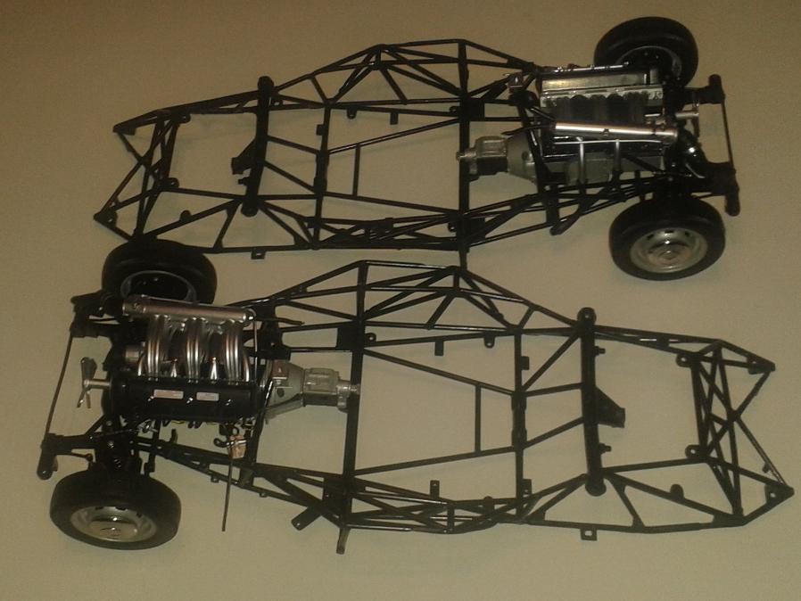

Mittwoch, 27. Mai 2015, 19:48
Wackel-Räder
Guten Abend zusammen.
Jetzt habe ich gerade meine beiden im Bau befindlichen 300er mit Ausgabe 21 ergänzt. Das, was ich weiter oben mit den Messinghülsen schrieb, funktioniert leider nicht. Die Fläche, an der sich Felge und Achse berühren, ist für meine Idee einfach zu klein. Da müssen wir mal über eine andere Lösung nachdenken (lassen).
Wenn ich mich daran erinnere, dass ich vor gut 20 Jahren Pocher-Modelle baute, bei denen über Seilzug sich sogar die Bremsbacken auf und zu bewegten, erscheint mir "unser" 300 SL doch eher Bburago-Style zu sein. Aber ich will nicht meckern. Immerhin kann ich jetzt einen 300er bauen. Und wer schaut sich beim fertigen Modell die Bremsbacken oder gar die sich bewegenden Kolben an ? Kein Schwein.
Ich habe mal beide Modelle gewogen: der eine wiegt 1.664 Gramm; der andere 1.668 Gramm. Der Unterschied rührt bei mir daher, dass ich ein Modell mit diversen Schraubenköpfen nachgerüstet habe. Neue Infos über Anzahl der bislang erhaltenen Teile und deren Materialien bringe ich nach Ausgabe 25.
Euch allen einen schönen Abend.

Guten Morgen,
vor einiger Zeit informierte ich Euch, dass die von Eaglemoss gelieferten Felgen solche der Bauart RUDGE sind, zu denen eigentlich gar keine Radkappen gehören, sondern eben die entsprechenden Verschlüsse. Mir ist nun aufgefallen, dass es auch zwei unterschiedliche Bremstrommeln gibt. Und Eaglemoss lieferte ? --> RUDGE. Zeichnungen der beiden unterschiedlichen Bremstrommeln findet Ihr unter https://www.niemoeller.de/300SL/B040-24.html Zechningsnummer 25 und 27, dazu im Vergleich Zeichnungsnummern 26 und 28. Nachfolgend zur Veranschaulichung Fotos der verschiedenen Trommeln:
Normaltrommel:
RUDGE-Trommel:
Vielleicht wird unser aller Traum doch noch wahr und Eaglemoss liefert mit Ausgabe 101 traumhaft schöne RUDGE-Verschlüsse.
