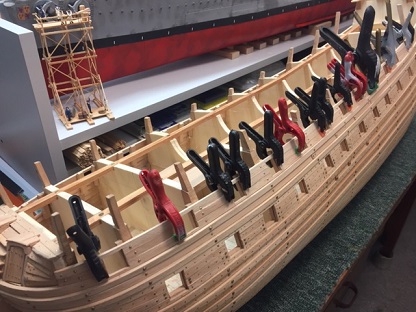

Guten Morgen allerseits,
Aktion Trempelrahmen erfolgreich abgeschlossen.
Die Rahmen wurden diesmal aus 6 x 5 mm „Balken“ hergestellt und durch
leichte Schnitzarbeit einzeln an die Aussenhautkrümmung angepasst.
Es ging ganz gut von der Hand, konnte ich ja ein Deck drunter bereits zur Genüge üben.
Die nächste Zeit wird nun erstmal wieder mit der Nagelung nachgezogen.

Morgen Ray, :wink:
die Trempelrahmen sind wirklich sehr schön geworden :thumbsup:
Und mal wieder eine Frage - auf dem zweiten Bild sieht es so aus, als hättest Du ein Brettchen auf der Innenseite der Planken angebracht ( wenn auch nur kurzfristig) - ist das auch so, oder sieht es nur so aus und welchem Zweck dient das?
LG Martin
1 023
Mittwoch, 14. März 2018, 13:36
Hallo Martin,
danke für Dein Lob.
Nein, diesmal bin ich unschuldig. Habe kein Brettchen angebracht. Die Sache täuscht.
Die Klammern dienen lediglich der Fixierung der frisch verleimten senkrechten Trempelrahmenteile.
