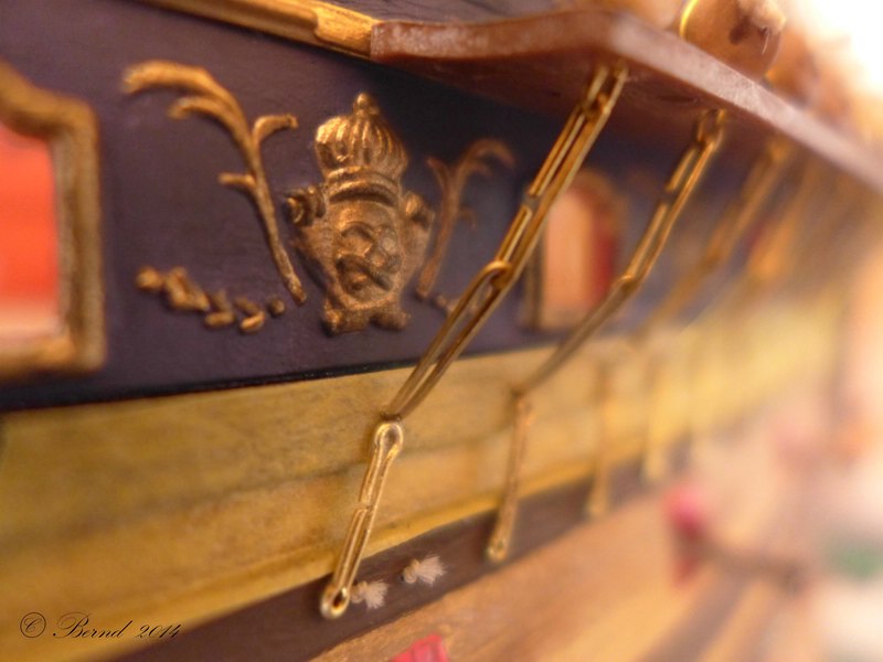

löten ist natürlich immer die bessere Variante und wenn Bernd hier noch einmal einen Crash-Kurs gibt, waere das eine feine Sache!
für alle, die (und da beziehe ich den Chris mal mit ein) das ohne Kolben machen wollen (müssen) sei gesagt, mit einem wönziges Tropen
Sekundenkleber geht's auch! zumindest bei den Pütingseisen. da der Draht ja wirklich sehr fein ist, kebt das schnell und auch dauerhaft!
hab's bei meiner körry so gemacht und sieht ja (immer noch) tadellos aus!!!!
soviel zum Thema 'zweitbeste Lösung'..... ;)
LG der roland

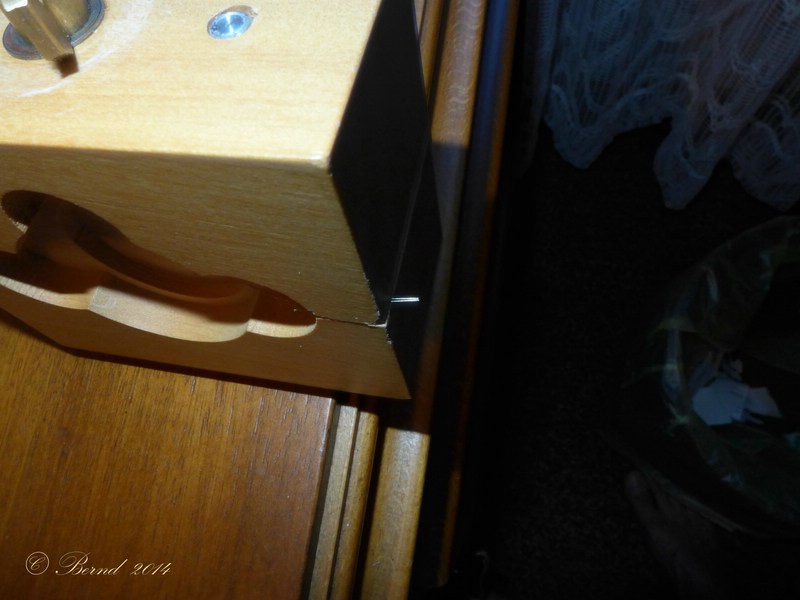

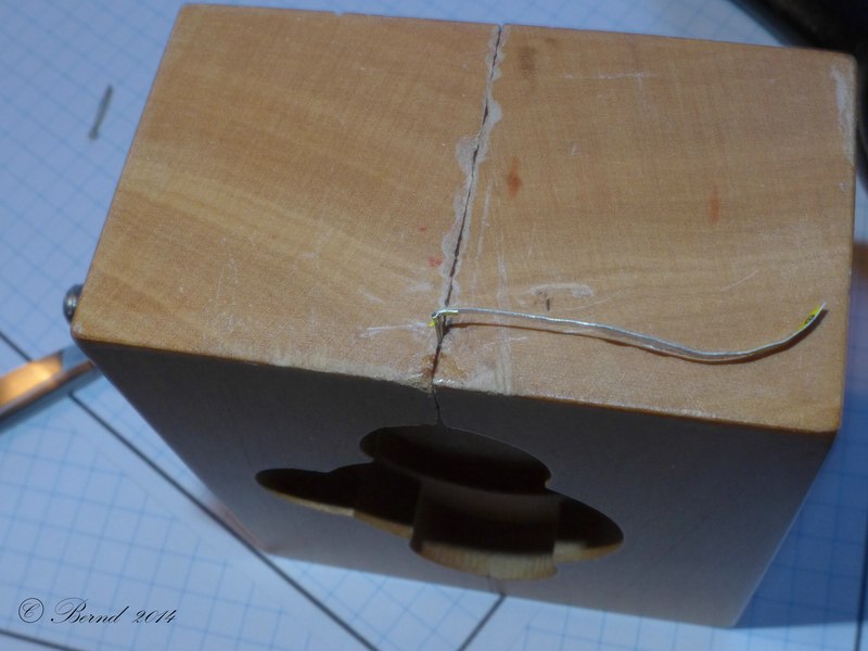

Also jetzt mal ganz ohne Tiefstapelei und mit Sicherheit bin ich in Sachen Löten alles andere als ein Naturtalent. :nixweis:
Bis auf zwei Versuche mit einer Büroklammer von ca. 5 Minuten Dauer habe ich alle weiteren "Lötergebnisse" hier im BB, also nix monatelang heimlich testen und dann so tun als ob...
Es ist halt wie in vielen Dingen, wenn man mal weiß wie, dann fallen auch schnell die Hemmungen und so eine kleine Lötstation kostet zwischen 20 und 30 Euro. Das Video zeigt eben doch sehr anschaulich, worauf man achten sollte.

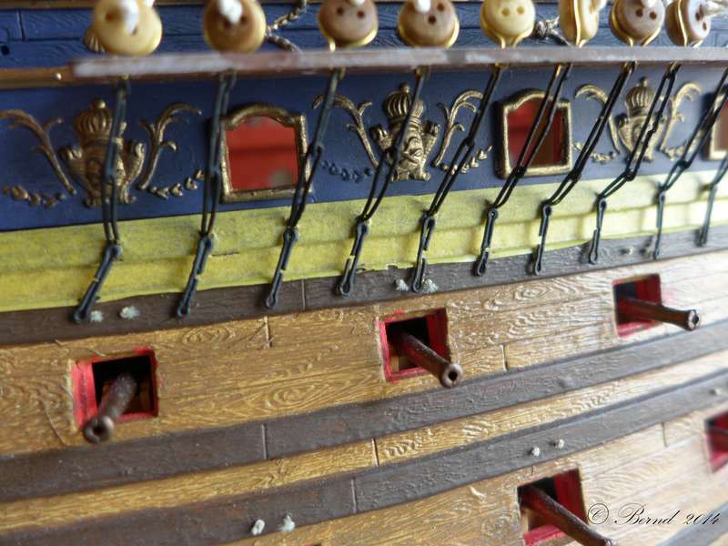

Zum versäubern "schnitze" ich derzeit noch das überschüssige Löt weg. Ich denke, wenn man das mal richtig beherrscht, gibt ea auch nichts groß zu versäubern.
Ich hatte eigentlich im Vorfeld nur Sorge, dass mir die hellen Jungfern verkohlen, aber ich arbeite bei 350 Grad und es gab keine Verbrennungen am Holz.
Nur sollte man auf seine Finger aufpassen, es wird halt n' büschen wärmer und Dämpfe einatmen wäre auch nicht unbedingt erforderlich... :whistling:

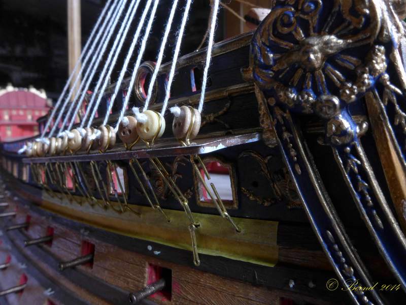

Dienstag, 3. Juni 2014, 21:49

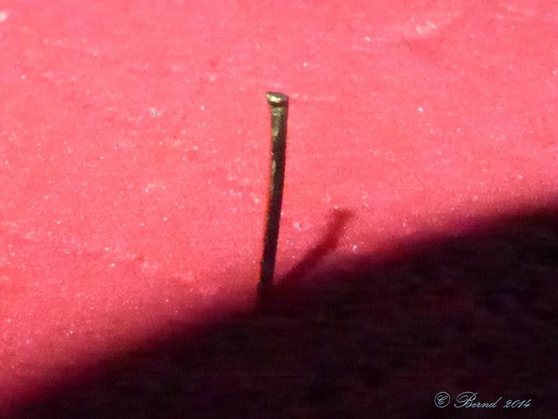

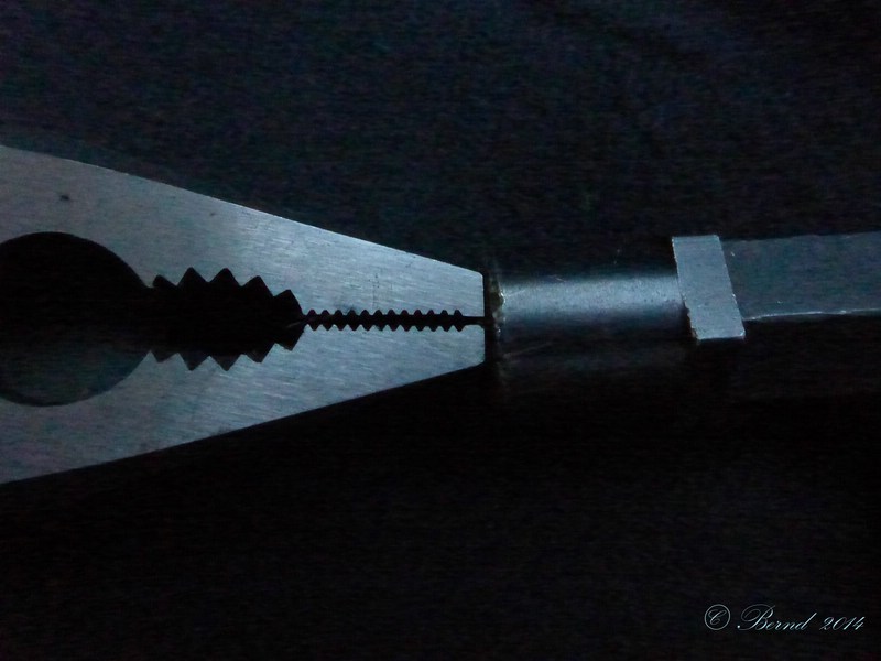

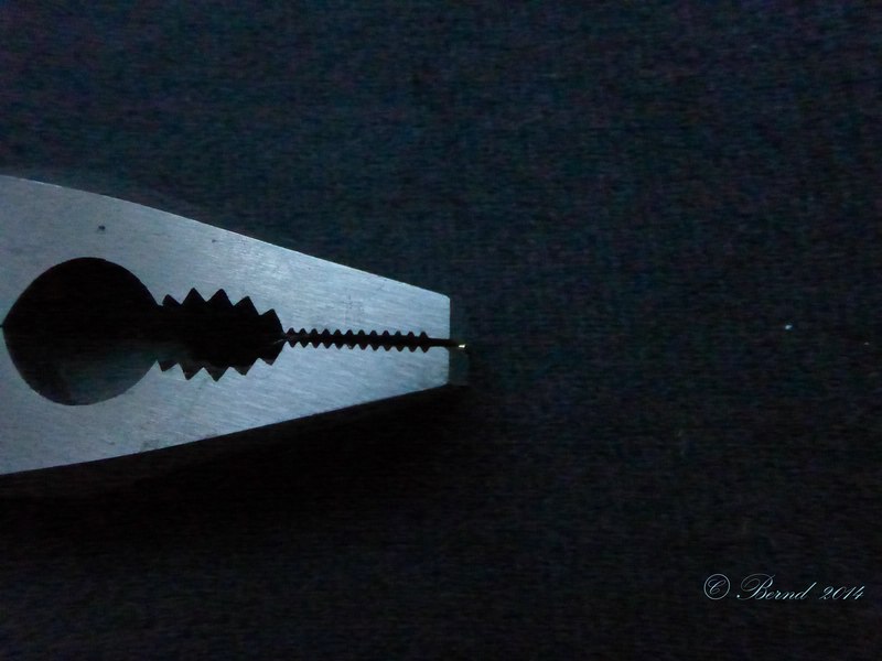

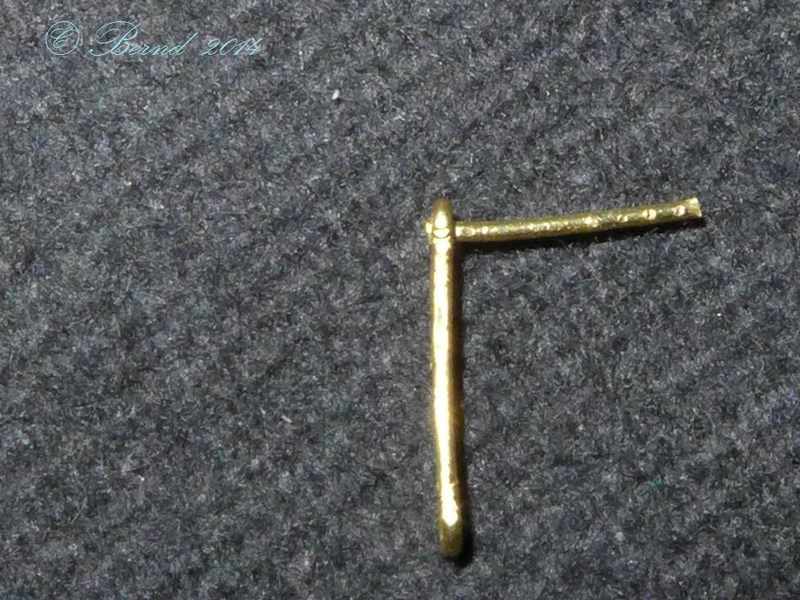

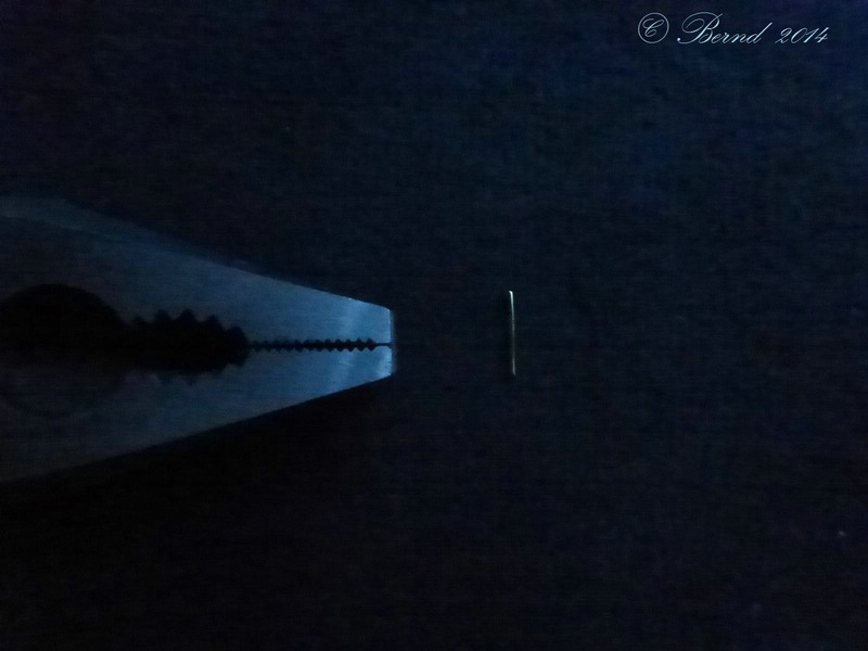

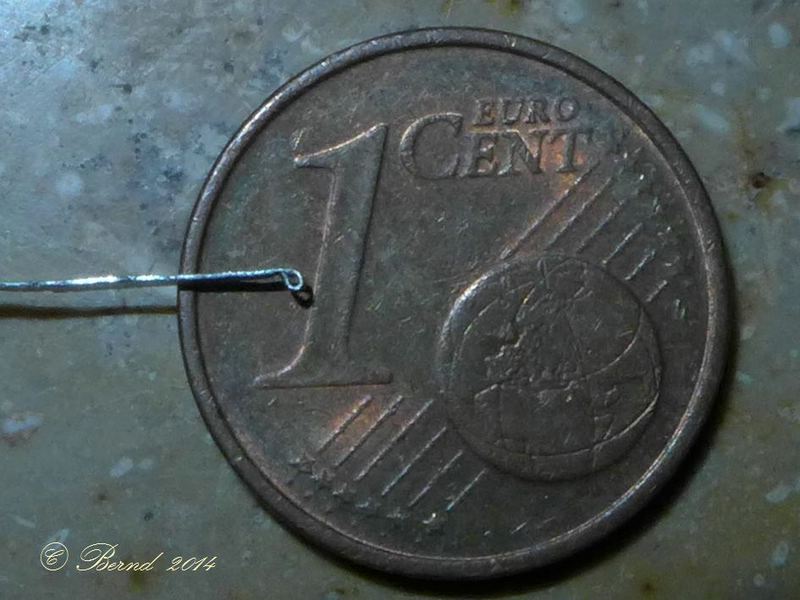

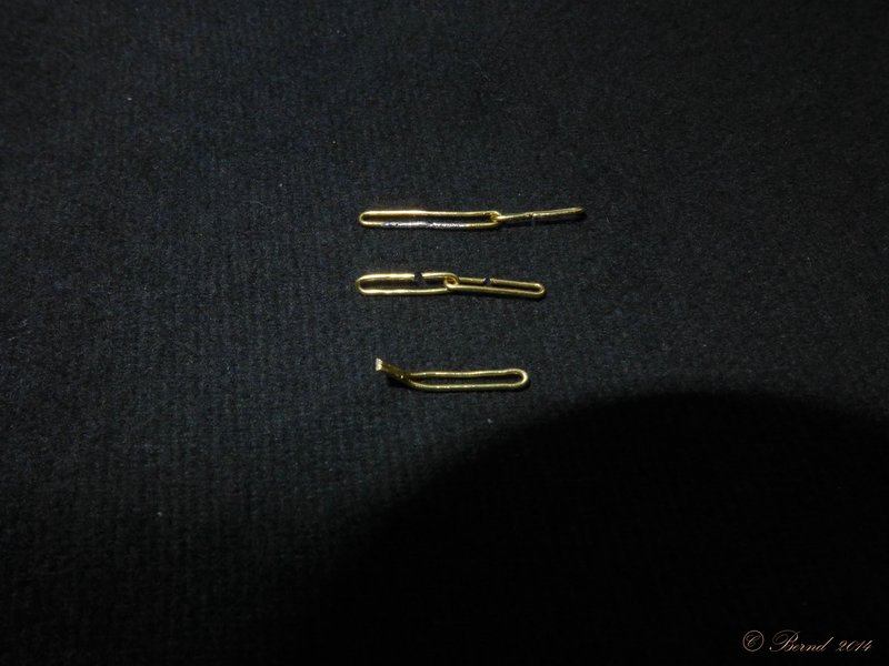

seit längerer Zeit brüte ich darüber, wie man möglichst filigrane Nägel herstellt, also mit einem Durchmesser von 0,5 mm und kleiner. Schließlich müssen ja die Rüsteisen mit einem Flacheisen, gebogenen Rundeisen am Bug befestigt werden.
Und mit was ?
Genau, mit Nägeln. :-)
Und wie ?
Na ganz einfach, wie man eben einen Nagel herstellt und der Nagelkopf wird behämmert, wie zu alten Zeiten.
Hier mit einem 0,5 mm Messingdraht, geht natürlich auch noch kleiner :D
Ist natürlich auch mit einem Drahtstift möglich, muss man halt nur fester kloppen ;)

Wenn es Dir nicht explizit um den zerkloppten Kopp gehen sollte- ich experimentiere derzeit durchaus erfolgreich mit Märklin Gleisnägeln Spur Z. Das sind die kleinsten Nägel die ich auftreiben konnte nach meiner neulich hier eingestellten und leider mäßig erfolgreichen Fahndung nach meinen alten, noch kleineren Nägeln, die ich irgendwann als Loseware in meinem Modellbaushop erstanden aber mittlerweile aufgeraucht hatte. Die Märklinnägel haben Rundköpfe und sind gebläut (oder brüniert/geschwärzt?? ). Da mir die Köpfe für meine Pfortenscharnierbänder jedoch immer noch zu breit waren, habe ich alle 144 Nägel einzeln in den Dremel gespannt (natürlich nacheinander) und die Köpfe mit einer Schlüsselfeile und 20.000U/min abgedreht :verrückt: :cracy: . Jetzt sind sie wahrhaft klein am Kopf, die Maße sind 0,5 x 8mm! Gibts im Hunderterpack im Eisenbahnzubehör für ca. 4€. Großartiges Material! Nur als Tipp! :ok:

Die Lösung kenne ich natürlich, mir sind u.a. Daniels Fotos in seinem BB dazu noch in Erinnerung.
Ich habe es jetzt nicht ganz verstanden. 0,5 mm x 8 mm... Wenn der Kopf abgedreht 0,5 mm hat, wie groß ist dann der Durchmesser des eigentlichen "Nagels" ?
Ich habe im Internet inzwischen "Stahlstecknadeln supferfein" recherchiert, mit Nadeldurchmesser von 0,25 mm und Kopfgröße von 0,8 mm, nur ist der Kopf dort birnenförmig ausgebildet, bedarf also auf jeden Fall der Nachberarbeitung.
https://www.stecknadeln.com/EXTRA-SUPERF…ADELN:::66.html
However....
Ich brauche ohnehin eine Lösung für Nageldurchmesser 0,3 mm aber Kopfgröße von 0,4 mm, warum wird man noch sehen.
Für meine o.g. Aufnahmen, (das war ein Erstversuch) bin ich ganz zufrieden. Der Kopf muss letztlich "behämmert" aussehen denn er wurde ja geschmiedet. Man musss aufpassen, dass die Miniatur zwar stimmt, aber dann nicht zu perfekt ausschaut, das gab's damals nicht.

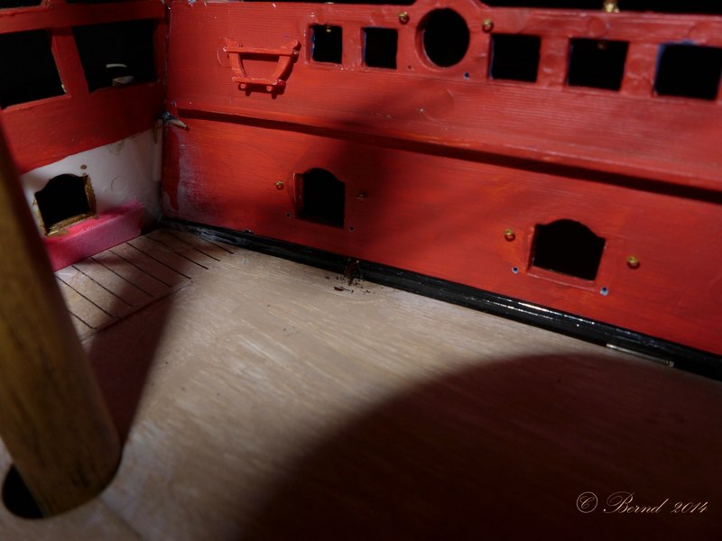

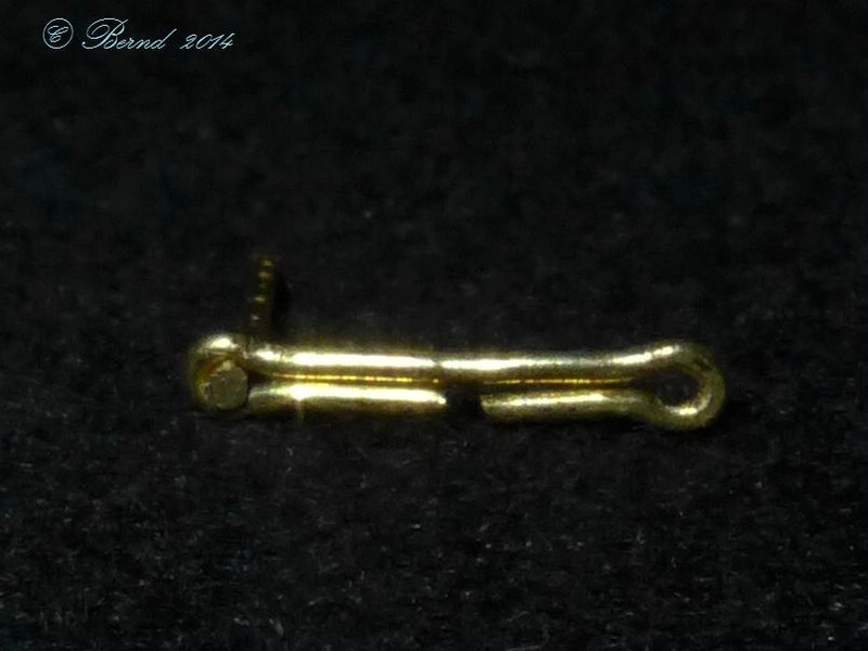

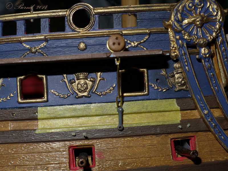

...obwohl... siehe Foto, seltsame Perspektive, aus Sicht einer Maus wohl stimmig....
umpff.... Mäuse auf meinem Schiff ???

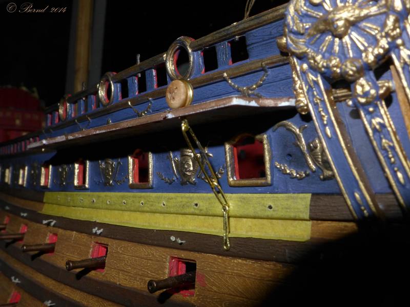

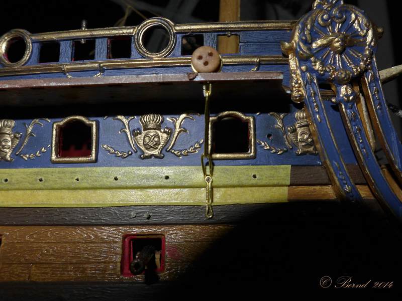

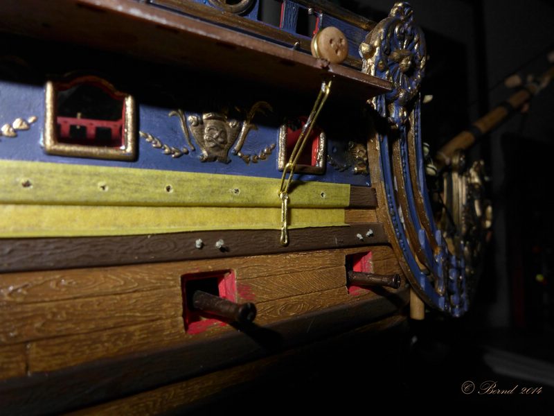

Nö, nur hat sich der Bolzen zur Befestigung eines Rüsteisens fröhlich den Zutritt zum Schiffsinneren verschafft ;(

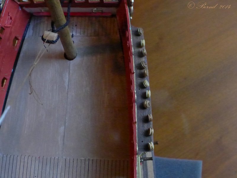

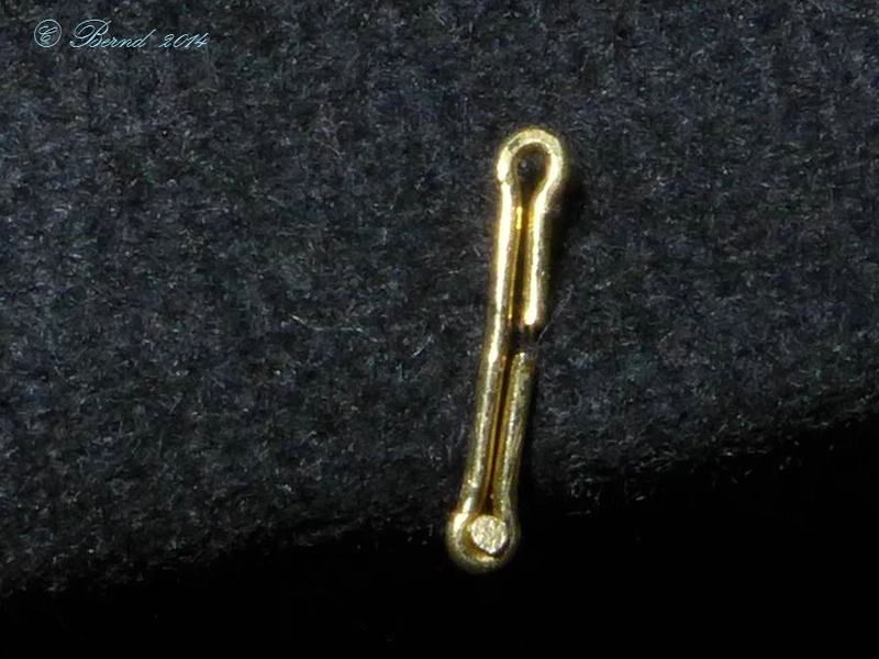

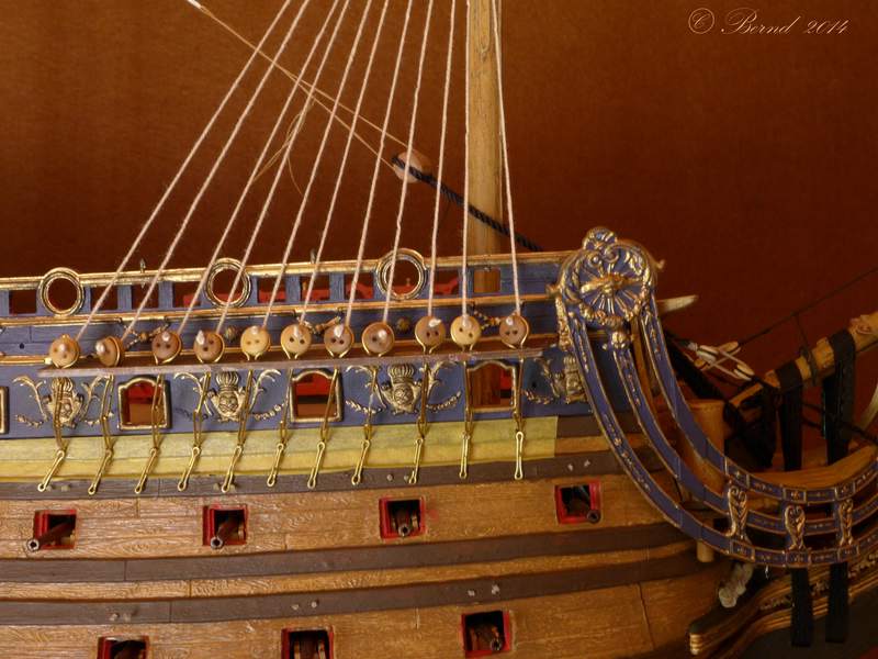

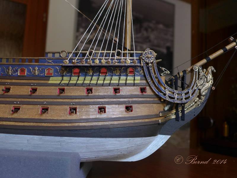

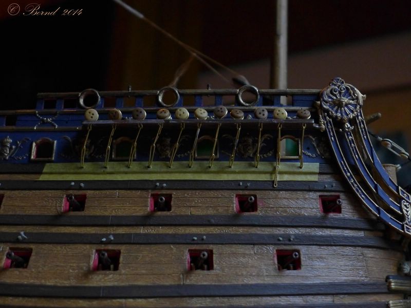

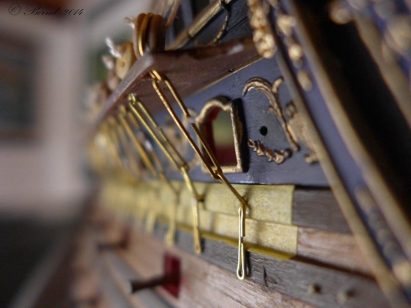

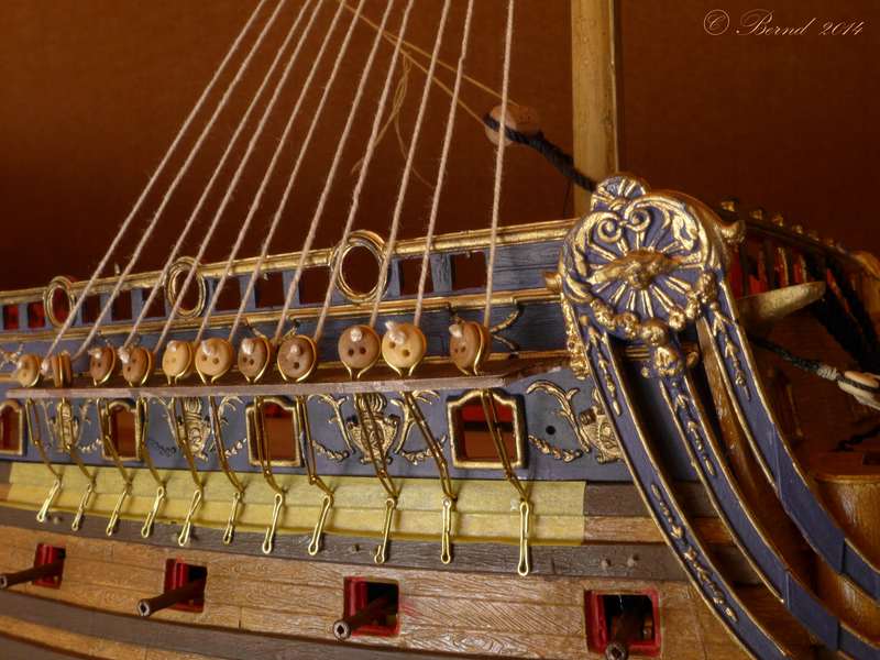

Zum Thema: Die Frage stellt sich, haben die Glieder der Rüsteisen in etwa gleiche Länge, oder bestehen diese aus einem Haupt- und lediglich aus einer Haupt- und einer Befestigungsöse ? Meine Recherchen in dieser Hinsicht ergaben kein eindeutiges Ergebnis für die damalige Zeit. Bei den historischen Schiffsmodellen scheinen die Rüsteisenglieder gleich lang, aber bei den vorhandenen Zeichnungen von sehr unterschiedlicher Länge zu sein.

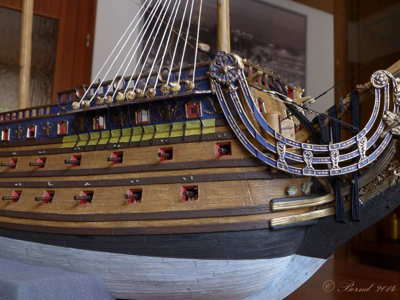

Was macht man in diesem Fall ? Richtig, ich liebe Varianten....Also einmal die Ausführung mit großen und kleinen Ösen.
Und das Ganze am Schiff, nebst Alternative zum gekauften Flacheisen.
Übrigens aus aktuellem Anlass, wer's immer noch nicht verstanden hat. Das sind alles Versuchsobjekte und dabei ist mir die jetzige Qualität der Teile herzlich gleichgültig, oder was glaubt Ihr, sucht das darunter liegende Tamiya Kreppband an dieser Stelle ?
Und nun doch ein wenig Ernst zu später Stund.
Es ist nicht eindeutig zu klären, in welcher Länge die Ösen der Rüsteisen in der damaligen Epoche wirklich ausgeführt wurden, aber ich tendiere inzwischen zu gebogenen Rundeisen, da dies eher dem gleichförmigen Arbeitsablauf entsprechen würde. Von der Lastabtragung her gesehen spielt das keine Rolle, nur wäre vom Schmieden her ein Wechsel vom Rundeisen der Ösen zu einem Flacheisen für die Befestigung an der Bordwand etwas umständlicher. Hier noch mal das Flacheisen...
Und mal auf die Schnelle ein Rundeisen eingesetzt, um ein Gefühl zu bekommen...
Es geht nicht darum was schöner ausschaut, sondern welche Ausführung wahrscheinlicher war und da schwenke ich auf Rundeisen um.

- Bei nur einer Befestigung bekomme ich zugegebenermaßen kein Gefühl für die Gesamtwirkung am Schiff,
- Vielleicht doch Flacheisen ?
- Von Barkholz zu Barkholz reichend, oder eher als Kantteil ausgeführt ?
- Wenn von Barkholz zu Barkholz, kollidieren diese dann mit den Öffnungen der Pfortenreeps ?
- Gleich lange Rüsteisenglieder oder eher mit unterschiedliche Länge ?
- Wie lang muss die Öse an der Jungfer sein, wie jetzt ausgeführt oder kürzer ?

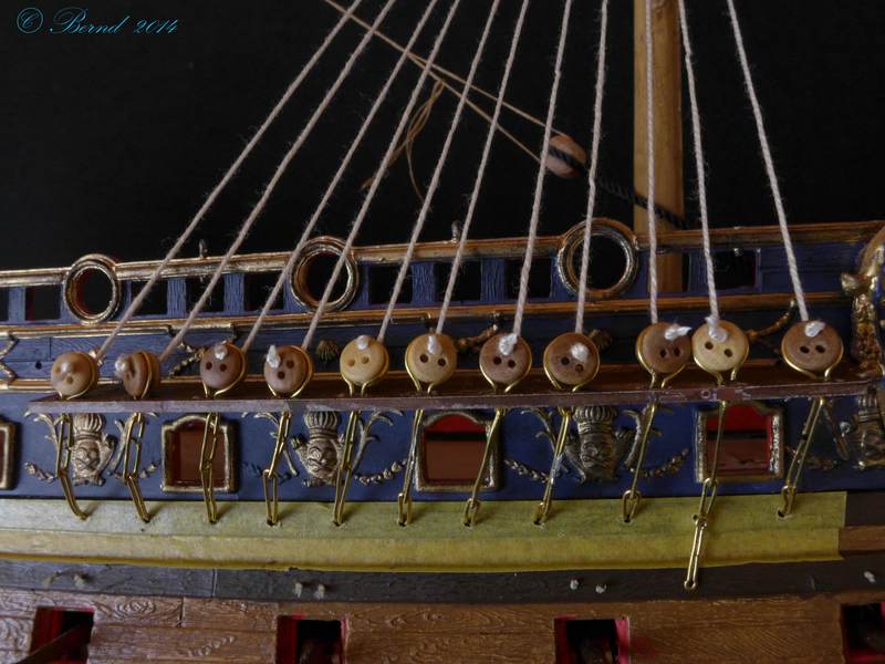

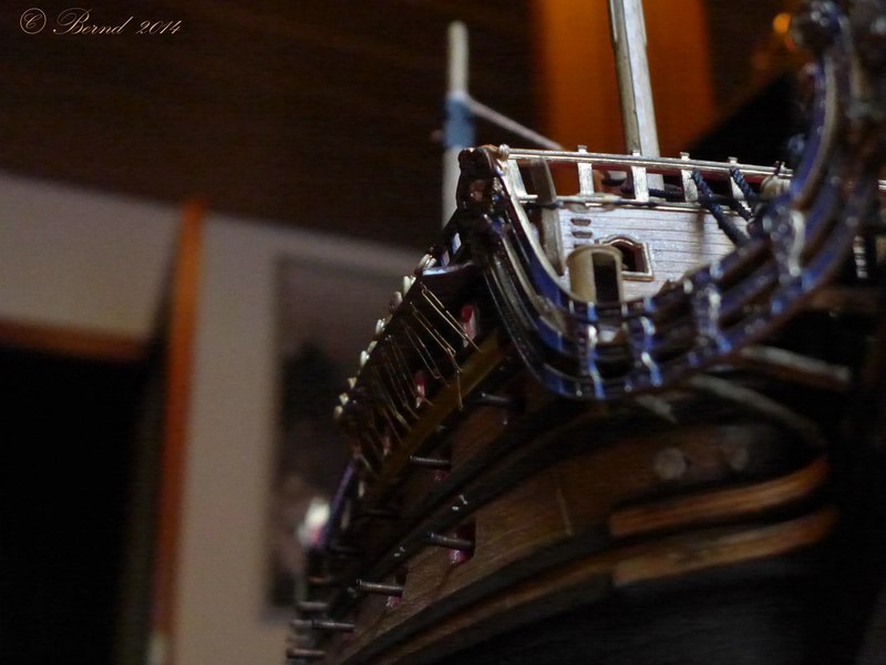

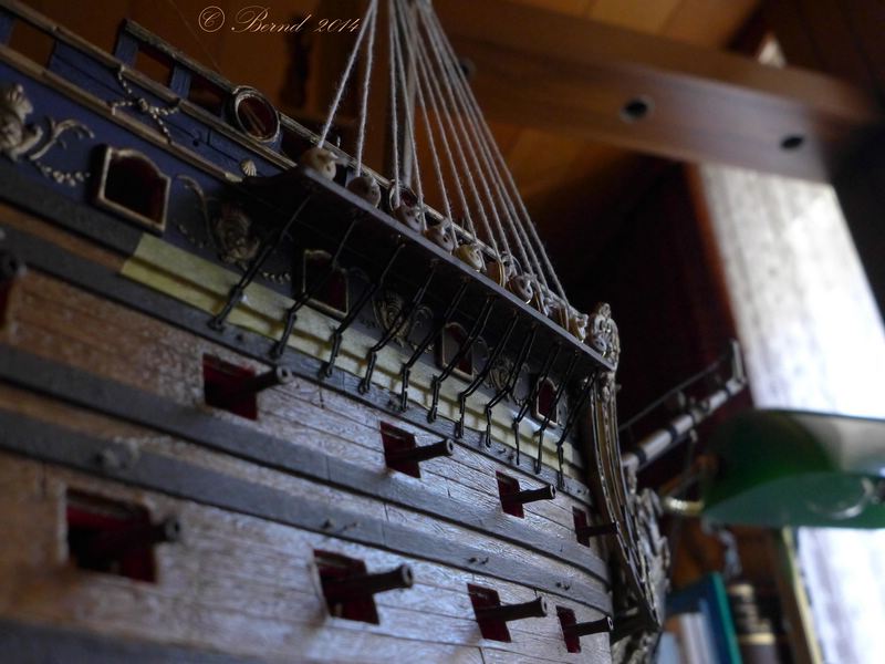

Guten Abend allerseits,
das etwas lommelige Rüsteisen hat wie man sieht jede Menge Zuwachs bekommen. Das lediglich mit den drei Zapfen in die Bordwand gesteckte Rüstbrett hat mir dabei den Gefallen getan und ist schön dran geblieben.. :-)
Die linken Rüsteisen dabei in etwa gleich langer Ausführung....
...und die rechten wie bereits abgebildet mit einem großen Rüsteisen und kurzer Anbindung an den Rumpf.
Dadurch, dass keine Wanten in die Jungern eingezogen wurden sieht das alles natürlich etwas schloddrig aus....
Das lässt sich ändern, was sagt der Zauberer ? Simsalabim....
Eine Erkenntnis schon mal mittendrin. Die hellen Jungfern harmonieren nicht mit der Bordwand, also kommen die dunklen zur Ausführung. Dies bedeutet aber auch, dass ich die Jungfern am Vorschiff, also beim Pferd des Bugspriets und den Galionsstreben austauschen muss, c'est la vie.
Fehlen nur noch die Halteeisen zur Befestigung an der Bordwand. Wie war das ? Simsalabim....
Nochmal zur Erinnerung, da ist nichts auf Zug. Bis auf einen Touch Sekundenkleber beim Halteeisen auf dem Kreppband ist alles nur gesteckt und geklemmt, da kommt es dann zwangsläufig zu den Durchhängern wie man sieht. Zum Trost, die Rüsteisen und gebogenen Halteeisen kommen ohnehin alle in die Tonne, aber für einen ersten Eindruck zu erhalten sind diese allemal ausreichend und darauf kommt es an.
Fazit:
Ich werde auf dunkle Jungfern am Schiff umschwenken, die anderen werden ausgetauscht. Die längeren Rüsteisen finde ich stimmiger als gleich lange Ösen, gebogene Halteeisen passen besser dazu und kamen damals sehr wahrscheinlich auch zum Einsatz. Deren Verbindung von Barkholz zu Barkholz finde ich auch stimmig. Oftmals waren diese ja noch ausgefüttert, aber nicht bei der Version von Heller. Die Ösen an den Jungfern könnten noch ein Stück kürzer sein und eventuell alles in 0,4 mm statt 0,5 mm...
Der Versuch zeigt, dass die Halteeisen Gott sei Dank nicht mit den Pfortenreeps kollidieren, die, was allerdings ohnehin schon klar war, im Gegensatz zu der jetzigen Ausführung in ihrer Länge variieren müssen, um die nötige einheitliche Anordnung zu erreichen.
Beste Grüße

Noch mal einen kurzen Blick auf die Rüsteisen Variante 2 geworfen...
Und Variante 1, für die ich mich jetzt nach diesen Visualisierungen entschieden habe.
Noch ein wenig Farbe drauf...
Damit ist dieses Kapitel für mich vorerst abgeschlossen. Ich habe jetzt bei dieser Versuchsanordnung sehr viel dazugelernt und weiß, ich welche Richtung ich weiter arbeiten muss. Wie gehabt, das kommt alles wieder runter und ab in die Tonne damit. Für einen Erstversuch bin ich damit zufrieden. Ich denke, dass ich noch eins, zwei Übungen dieser Art brauchen werde, bevor die endgültige Ausführung mit Verlötung an das Schiff kommt. Das wird aber noch ein paar Jahre dauern. :D

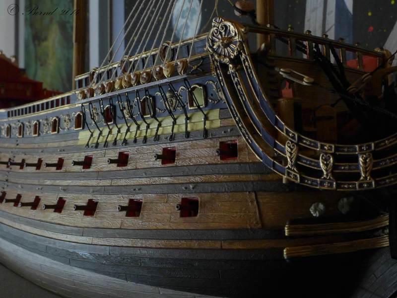

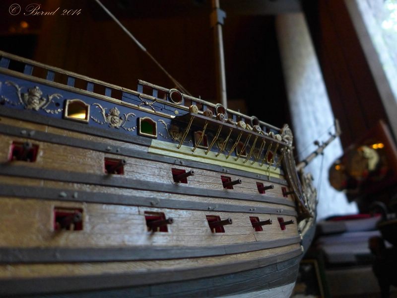

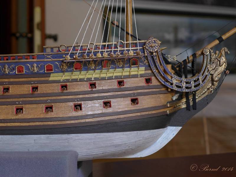

Abschließend noch zwei Fotostudien, um ein Gefühl für Anlegestelle, Personen, Schiff und Rüsteisen etc. zu bekommen. Da fällt auf, das an der Bordwand noch einiges an Arbeit ansteht, bevor das wirklich realistisch wirkt. Wenn ich mir das so anschaue fallen mir dazu jede Menge Sachen ein, was man noch so alles umsetzen könnte, laissez-vous suprise.... ;)
Euch noch einen schönen Ausklang zu Pfingsten und bis irgendwann.

Donnerstag, 12. Juni 2014, 19:54
Deine Studien zu den Rüsteisen sind sehr interessant.
Beim Betrachten der ersten Bilder sind mir natürlich die Lücken an den Rüsteisen aufgefallen. War dann aber beruhigt, wie ich beim Weiterlesen
feststellen konnte, dass es sich hier nur um eine Versuchsanordnung handelt.
Ganz besonders gefallen mir die s/w - Fotografien.

Ich werde demnächst einmal die wirklichen Einbauteile vorstellen, damit niemand Sorge haben muss, dass sich Karies auf dem Schiff verbreitet. ;)
Wechseln wir das Thema.
Ich bin gebeten worden, meine Art der Ösenbildung einmal vorzustellen, die ich unlängst in einem anderen BB erwähnt hatte. Ich habe mir jetzt auf die Schnelle erlaubt nicht die verlöteten Nadeln zu nehmen, sondern eine unverlötetes Pärchen und ein wenig kleiner, damit die Maßstäbe zueinander stimmen.
Der Rest denke ich, ist selbsterklärend.
Blechstärke 0,1 mm, Durchmesser der Öse ca. 0,3 mm. :D
Beste Grüße

Danke für´s Zeigen!
Aber die Öse ist nicht ganz rund .... :D duckundweg
