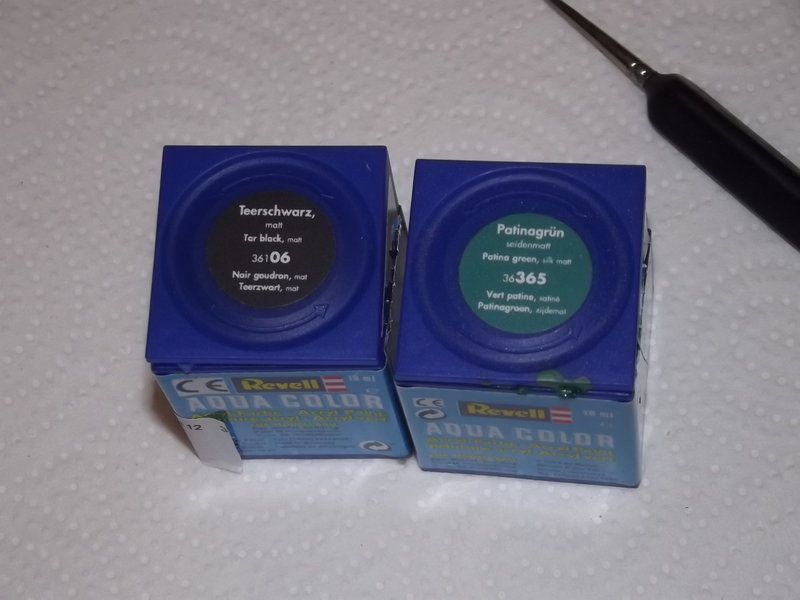

Sag mal- verwendest Du das Patinagrün unverdünnt oder hast Du es wie ich auch mit Weiß aufgehellt?

Was ist Patina Grün und wo bekommt man es her.
Ich denke, er verwendet auch Revell SM 365...? Das nennt sich jedenfalls so.

1 025
Donnerstag, 19. Juni 2014, 05:32
Moin
@Andi: hehe, da ist dann extra der Kinderschutz aktiv^^
@Chris: ich verwende es pur. Vorher drybrushe ich die Stelle aber mit hellgrau
@Dirk: Danke ^^
@Heiko: Chris hat Recht. Es ist Revell AquaColor Patinagrün... heißt wirklich so ^^
Hier mal die beiden Hauptfarben: einmal Teerschwarz und Patinagrün
BB, Rob
