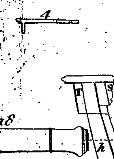

Hier die Lafette mit Richtkeil, der auf dem kleinen rudimentären Bodenbrett liegt (welches einen der Hauptunterschiede zu den gleichaltrigen kontinentalen Lafetten darstellt) ...
... hier der Richtkeil zum Verzurren abgenommen, das hintere Ende des Geschützrohrs liegt auf der Bodenplatte auf ...
... und hier auch die Bodenplatte entfernt, das Rohr liegt auf der Hinterachse auf (Man sieht die Stange, die die vordere Auflage der Bodenplatte bildet).

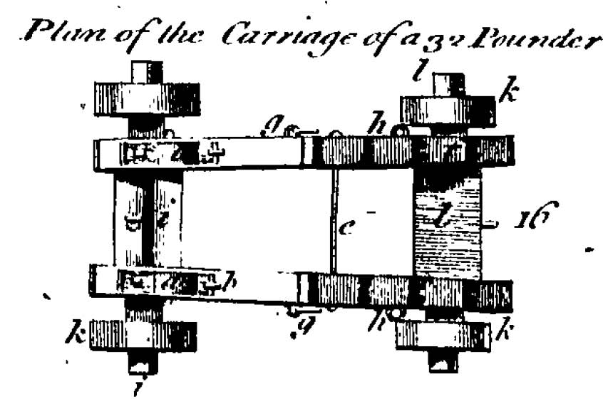

Hintergrund: In einigen zeitgenössischen Skizzen habe ich die Bodenplatte gestrichelt eingezeichnet gesehen. Heißt dies, dass sie evtl. herausnehmbar war? Dadurch könnte das Rohr bedeutend weiter nach oben geschwenkt werden. Hier die Varianten: Horizontal mit Richtkeil, leicht erhöht ohne Richtkeil, stark erhöht ohne Bodenplatte.
So hier die Quizfrage: Wurde zum Verzurren die Bodenplatte auch herausgenommen?
Und jetzt wurde es wieder brutal - brutal dafinistisch ...
... alle Koryphäen abgeklappert - uneinheitliche Meinungen, watt nu?!? Bilder der V. aus P. brachten auch keine Erleuchtung ...
Also ans Zeichenbrett gesetzt, McKays Zeichnung übertragen und ausprobiert ...
... und siehe da, es geht scheinbar tatsächlich nur so.
Alexander von Bolitho hat dann den Hinweis auf den indirekten Hinweis bei Falconers Dictionairy gefunden
https://southseas.nla.gov.au/refs/falc/0265.html,
wo im vorletzten Absatz davon gesprochen wird, dass "the breech of the cannon" auf der Hinterachse liegt, dementsprechend scheinbar keine Platte darunter war. Dabei ist auch ein Bild, das so eine festgemachte Kanonne zeigt. Auch John Muller in seiner "Treatise of Artillery, 1786" beschreibt auf Seite 97 das Gleiche.
Zuerst hatte ich noch den kleinen Knubbel/Klotz unter der Bodenplatte der Lafette zugeschlagen, worauf Alexander noch ein Mal eingekrätscht ist und mich auf eine Zeichnung hingewiesen hat, auf der der Klotz - Bolster genannt - an der Bodenplatte festgebolzt war. Mittlerweile hatte ich dies auch auf der Zeichnung Plate VII von Falconer, die man im ober genannten Link findet, selber gefunden, wer entdeckt sie?!?

Es ist immer lustig, was man alles entdeckt, wenn man wieder etwas verstanden hat ...
Auch in dem von Stef geposteten Bild bei der Conny liegt eine Bodenplatte unmotiviert am Boden rum - vielleicht heißt sie deswegen so ...
Im Bau: U.S.S. Constitution von Revell in 1:96
Und wenn man genauer hinschaut wird es noch lustiger: Scheinbar liegt eine Bodenplatte am Boden, eine ist in der Lafette, der Keil steht hinter der Lafette und das hintere Ende des Geschützes ist freifliegend ...
Mittlerweile hab ich die Bodenplatte noch auf vielen anderen Bildern entdeckt, immer woanders am Boden rumflackend :-)

Woher hast Du denn bloss die Skizze wieder her, :D bisher meinte ich immer, Richtkeil weg und das war der maximale Steigungswinkel der Kanone, ok, es gibt noch den von "Master & Commander" mit dem entfernen der Hinterräder. :D Bei den kontinentalen Lafetten mit durchgehendem Bodenbrett, war nach dem entfernen des Richtkeiles wohl Schluss ? Es könnte aber auch sein, das die kontinentalen Lafetten höher waren als die englischen. Ist auf alle Fälle sehr interessant und vorallem völliges Neuland für mich. Nun stellt sich mir noch eine Frage, wo wurden die Bodenplatten zwischengelagert, wenn die Kanonen Marschmässig verzurrt worden sind ?
Oh, by the way, ist latürnich wieder voll Irre :ok: :ok: :ok: , was Du uns wieder vorlegst. Die Messlatte wird immer höher angesetzt, kaum noch zu toppen. ;) :D
Sergio
In der Werft : Revenge 1577
Fertig : Avalon
1 035
Freitag, 27. Januar 2012, 17:10
Die Skizze ist von Alexander, ich habe schon wegen der Quelle nachgefragt, warte aber noch. Dem Zeichnungsstil nach authentisch/zeitgenössisch. Aber auch Falconer zeigt auf seiner Plate VII das Gleiche:
Gruß, DAniel
