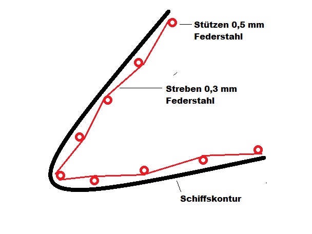

Und nun zum nächsten Bauabschnitt. Die Reling um das hintere Deck.
Auch hier wollte ich nichts fertig Gekauftes. Habe mir Federstahldraht in 0,5mm und 0,3 mm aus dem Net besorgt.
Da die Drähte immer das Bestreben haben in die Gerade zu kommen, konnte man die Geländerstreben im Slalom um
die Stützen legen und wunderbar in die gewünschte Position bringen. Danach einen Tropfen Sekundenkleber drauf und fertig.
Was auf meiner Skizze etwas grobschlächtig aussieht....
...ist im Modell kaum zu sehen. Gerade in kurvenförmigen Schiffskonturbereichen macht sich diese Art Relingbau super.
Man muss natürlich den Kompromiss machen, nicht historisch korrekt zubauen.
Aber ich denke, auch gerade für den Kartonmodellbau ist das eine durchaus überlegenswerte Relingalternative.
Und die Kosten gegenüber fertig zu kaufenden Stützen bzw. Relings belaufen sich auf ein Hundertstel.

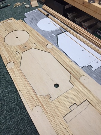

Freitag, 21. Oktober 2016, 20:13
Guten Abend,
Dann werden wir mal das WE mit ein paar "Beplankungsbildern" vom Hauptdeck einläuten.
(natürlich noch nichts geschliffen)

Freitag, 21. Oktober 2016, 20:54
entschuldige bitte den Kraftausdruck......
SAUGEIL!!!!
1 005
Freitag, 21. Oktober 2016, 21:39
:tanz: :love: :sabber: :thumbsup:
Was anderes fällt mir dazu im Moment nicht ein.
LG Heinz

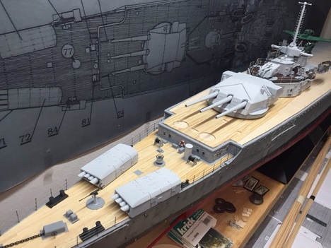

1 007
Samstag, 22. Oktober 2016, 09:53
Die Aufbauten machen schon was her!
Insbesondere der Drillingsturm sieht schon beeindruckend aus!

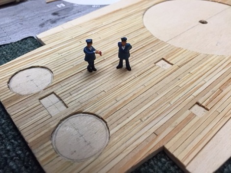

schönes Holzdeck, was ist das für eine Furniersorte? gefällt mir farblich gut
Fertig:RC:
HMY Britannia 1893
1 011
Sonntag, 23. Oktober 2016, 08:19
Guten Morgen,
das ist kein Furnier sondern sind geschnittene Holzleisten mit 2 mm x 0,5 mm bzw. 1 mm Querschnitt.
Begonnen hatte ich das Ganze im Heckbereich mit Linde, da ich die Leisten noch von der Titanic über hatte.
Leider habe ich mir dann aus Versehen Kieferleisten nachbestellt.
Diese habe ich nun gut mit den Lindenleisten vermischt und auch bei der Maserung und Farbe der Kieferneisten auf Abwechselung geachtet.
Mir gefällt diese Scheckigkeit auch recht gut, zumal man so erst so richtig erkennt, dass es sich um einzelne Leisten handelt.

Sonntag, 23. Oktober 2016, 09:28
Moin Ray
Das ist genau die richtige Entscheidung gewesen die Leisten zu mischen. :thumbsup:
Das gibt dem Deck die gewisse Unruhe, nicht jede Planke sieht gleich aus.
Das hast Du echt klasse hin bekommen...mach weiter so. :ok:

Montag, 24. Oktober 2016, 09:30
Danke Markus,
habe so weiter gemacht - der hintere Teil des Hauptdecks ist fertig beplankt.
Hier schon mal lose auf`s Schiff gelegt und mit ein paar "Intarsien" versehen.
Und so sieht`s in der Totalen aus.

Montag, 24. Oktober 2016, 09:56
Moin Ray,
dein Holzdeck ist echt Klasse! :ok:
Und wie Markus schon sagte, durch die verschiedenen Leisten(-farben) gibt es eine feine Unruhe, die auch aus einer gewissen Entfernung die Leisten erkennen lässt. Wäre alles gleich, würde man aus einem gewissen Abstand nur noch eine einfarbige Fläche wahrnehmen.
Beiträge: 3 502
1 015
Montag, 24. Oktober 2016, 09:59
Wie ich schon erwähnt habe....der Leistenmix macht sich sehr gut am Deck :ok:
Das müssen Andere mit Einfärben nachholen...
1 016
Montag, 24. Oktober 2016, 11:22
Es wird ein sehr schönes Deck :)
LG Steffen

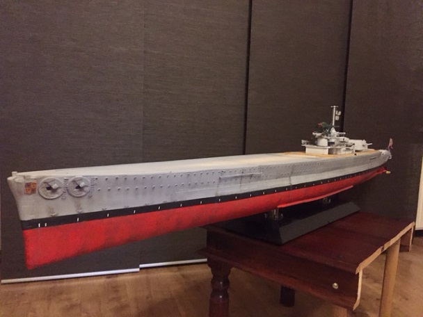

Dienstag, 25. Oktober 2016, 17:46
Danke sehr für Euren Zuspruch,
habe das Deck und die hinteren Aufbauen jetzt fest auf dem Rumpf montiert,
und mal ein paar Fotos vor einem anderen Hintergrund gemacht...
1 018
Dienstag, 25. Oktober 2016, 18:05
Hammer, Ray :prost:
Gruß, Olaf
Beiträge: 3 502
1 019
Dienstag, 25. Oktober 2016, 18:58
Ray….
Sehr aussagekräftige Fotos….Maximilian ... :idee: ..wäre wohl auch kaum aus dem Staunen gekommen….. :sabber:
Thema Fahne…. Hier ist mir Deine Nacharbeit sofort positiv aufgefallen….sieht um Klassen besser aus… :ok:
1 020
Dienstag, 25. Oktober 2016, 19:02
Oberhammer!
Haupthammer!
Kaum zu glauben, alles scratch gebaut....
