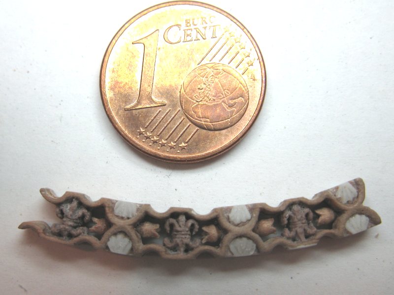

Irgendwie muss ich einen Filmriss gehabt haben, ich kann mich nur noch daran erinnern, dass ich am PC saß und an meinem Baubericht geschrieben habe. Heute morgen bin ich aufgestanden und habe bei einem Blick ins Arbeitszimmer entdeckt, dass das Liegerfutter plötzlich golden ist 8|. Keine Ahnung, was da passiert ist :nixweis:. Nun ja, es ist, wie es ist, also so sieht es jetzt auf jeden Fall aus:
Dann konnte es ja auch gleich mit dem Einpassen weitergehen.
Trotz all meiner Bemühungen, das Ding möglichst winzig zu machen, ist es doch ein wenig groß geworden. Da passt der Abstand der Galionssimse (die beiden Leisten, die ober- und unterhalb des Liegerfutters verlaufen) wohl nicht mehr zum Abstand der Barkhölzer, in die diese über die Schloiknie (Ausdrücke gibt´s) übergehen. Das gibt wohl noch ´ne Menge Anpassungsarbeiten :S. Aber das ist ein anderes Thema, zum Schluss noch eine Gesamtansicht des Galions, so weit, wie es jetzt ist:

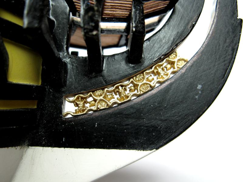

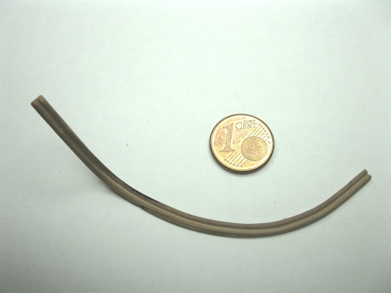

Heute hab ich mal ein wenig rumexperimentiert. Wir bleiben auch weiterhin beim Galion um genau zu sein, bei Galionssims und Schloiknie. Da ich bei meinem Maßstab nicht auch noch zwei Teile machen wollte, hab ich mal versucht das Ganze aus einem Teil zurechtzubiegen, was auch ganz gut geklappt hat.
Damit ich das Profil sauber in die Leiste schneiden konnte habe ich mich auch hier für Birnbaumholz entschieden, musste aber feststellen, dass sich das Zeug nicht besonders gut biegen lässt. Deswegen hat es eine Weile gedauert, es hinzubekommen. Hier kommt jetzt auch das Problem zum tragen, das ich schon vorausgesehen habe, nämlich, dass der Winkel der Barkhölzer (grüne Linie) nicht mit dem Winkel der Galionssimsschloikniebirnbaumholzleiste (rote Linie) übereinstimmt.
(Oh Mann, Staub lass nach, da ist man mal zwei Wochen weg :rolleyes: ...)
Das heißt, ich muss die Barkhölzer am Bug noch mal ein Stück vom Rumpf lösen und dann im richtigen Winkel wieder ankleben. Das mach ich dann morgen, das Ziel des heutigen Tages ist erreicht, nämlich herauszufinden ob das Ganze auf diese Art und Weise machbar ist. Nu kommt eigentlich nur noch drei mal das Gleiche. Melde mich dann wieder, wenn die erste Seite soweit fertig ist. Adios!

Kostenlose Nachlieferung:
Artikel: Beschreibung - Profil in Galionssims und Schloiknie machen.
Sehr geehrter Kunde,
es freut uns, Ihnen heute den ausstehenden Artikel nachliefern zu können.
Hierbei habe ich wieder die bewährte Methode des Profilschnitzens benutzt. Also zuerst wieder das gewünschte Profil in eine alte Skalpellklinge geschliffen.
Dann die Klinge so lange über eine Holzleiste gezogen...
bis das gewünschte Profil erreicht ist (sorry, schärfer krieg ich´s nicht hin).
Hierfür eignet sich Birnbaumholz wieder gut, da das Profil damit schön sauber wird. Weniger gut klappt, wie gesagt, das Biegen von Birnbaum aber auch das ist in den Griff zu bekommen.

Ach ja, kleiner Nachtrag, dank der hochprofessionellen Biegevorrichtung, die ich mir zugelegt habe...
...klappt das Biegen jetzt auch schon viel besser :D.
