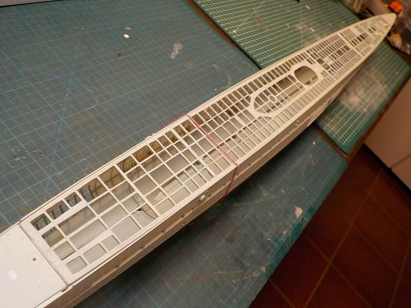

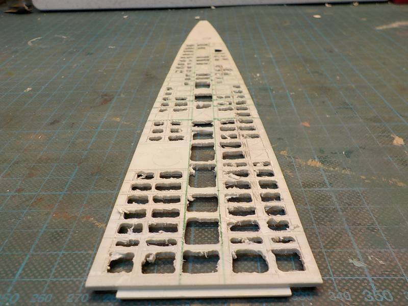

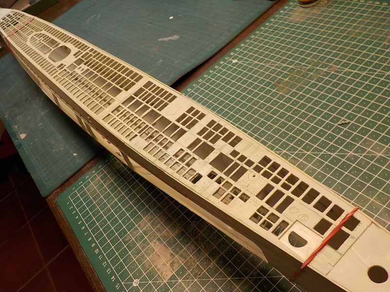

So…. da ich euch Abwechslung versprochen habe, springe ich wieder einmal in die Vergangenheit und bringe die Deckskelettierung vom Revell-Teil zu Ende.
Größere Teile entferne ich immer mit dem Skalpell, der Rest wird dann mit Schleifpapier abgetragen.

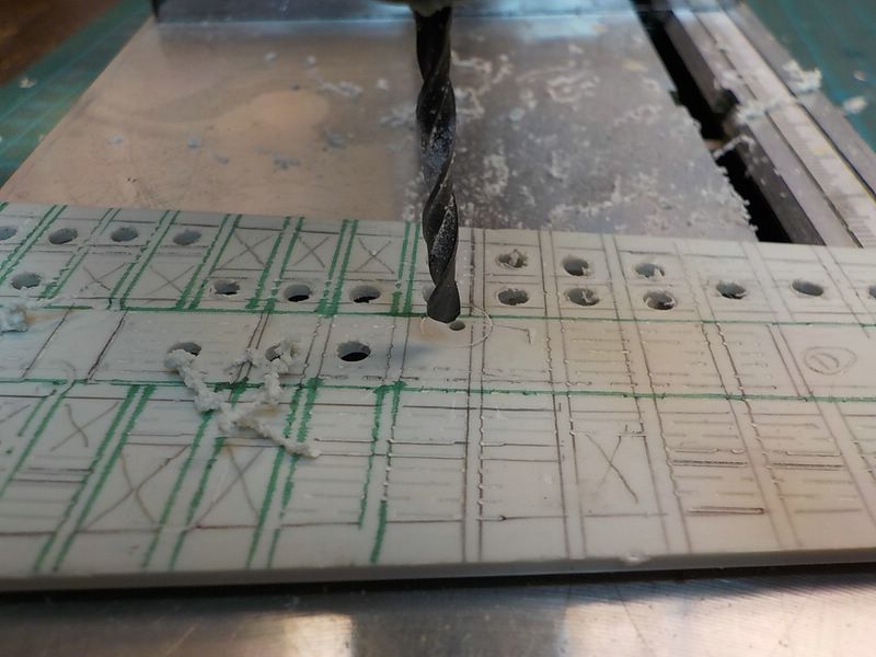

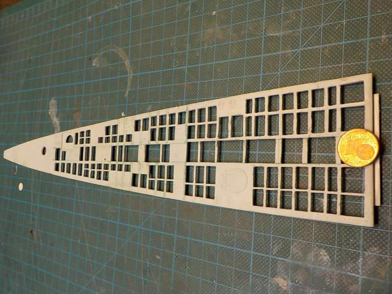

Danach erfolgte die Einteilung des Vorderdecks am Revell-Teil. Wiederum muss hier mit dem Messingdeck von RC-Subs abgeglichen werden.
Alle Felder wurden dann mit einem 3 mm-Bohrer geöffnet, danach mit einem 2mm Fräskopf erweitert.

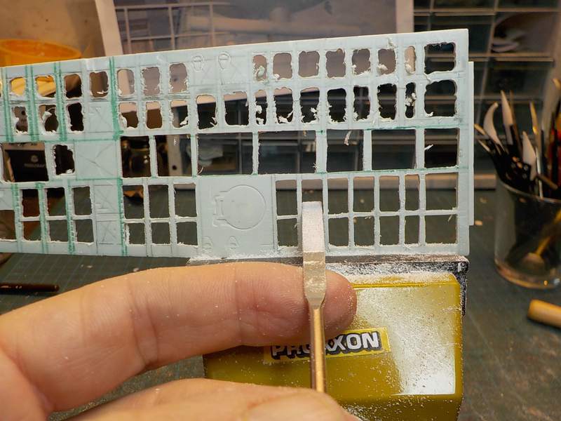

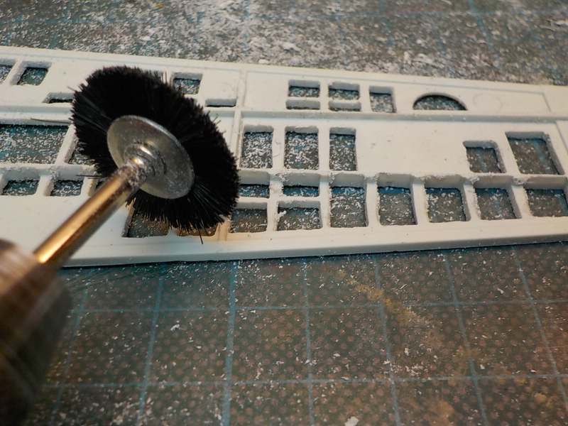

Weiter ging es mit verschiedenen Diamantfeilen…. Erst grob, dann nochmal halbwegs die Linie verfeinert….
Das Vorsäubern gelingt am Besten mit einer Nylonbürste für meine Proxon….
Und wieder sind 105 Öffnungen entstanden …. Macht in der Summe nun 540 Öffnungen, den Wintergarten dazugerechnet
Und so sieht das am Boot aus

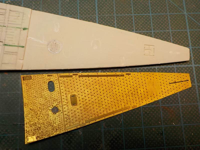

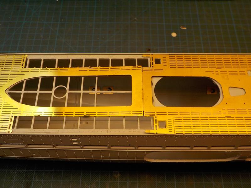

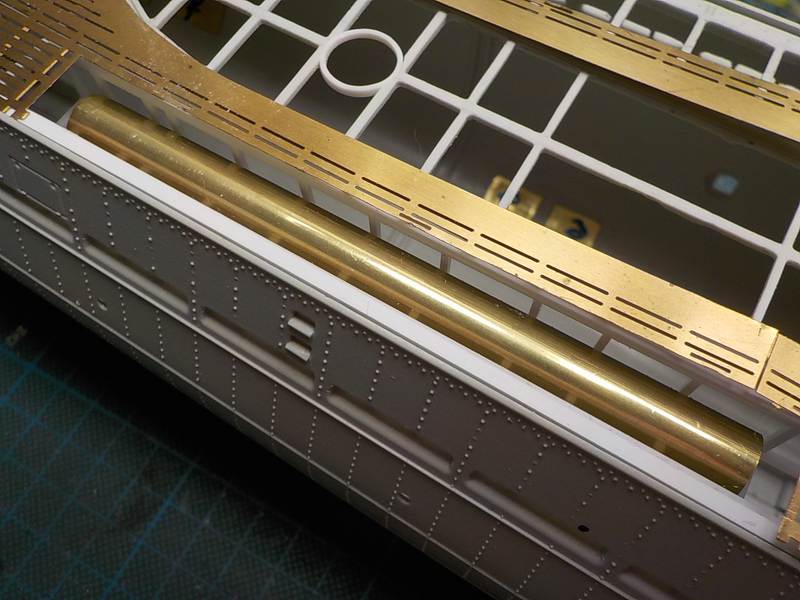

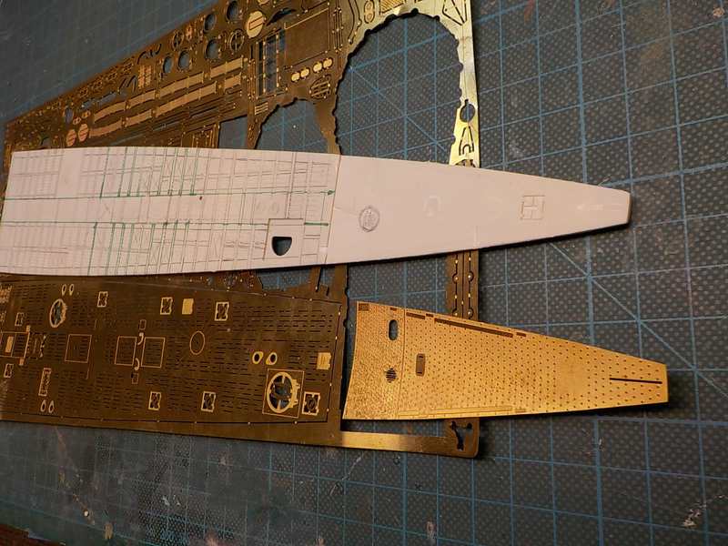

Das Messingdeck von Oto Gerza wurde aus herausgetrennt und Probeweise aufgelegt
Die herausgetrennten Teile in den Luken klebe ich mit Tesafilm direkt auf die Bauanleitung…. Dann findet man es später wieder leichter…
Um den Turm herum muss ich entgegen dem Bauplan Einiges an Messing wegnehmen… Die Luftzufuhr der Diesel und Frischluft müssen hier installiert werden.

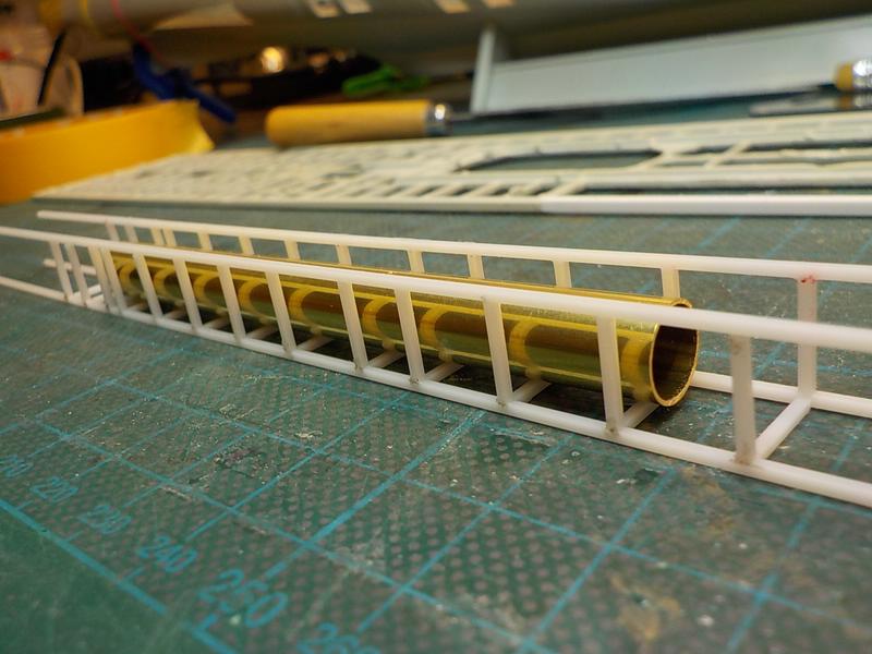

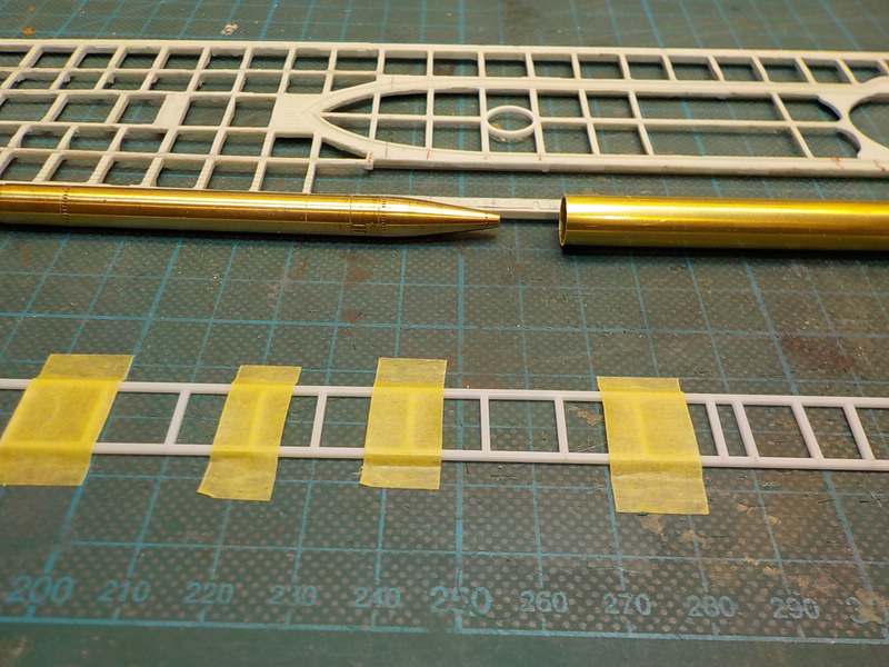

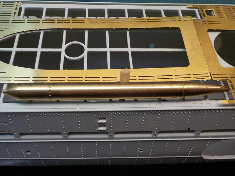

Neben dem Turm waren Torpedos in wasserdichten Röhren verstaut…. Dies möchte ich hier darstellen, wie die Crew einen Torpedo aus dieser Röhre herauszieht….
Dazu ist aber auch der sichtbare Unterbau notwendig…

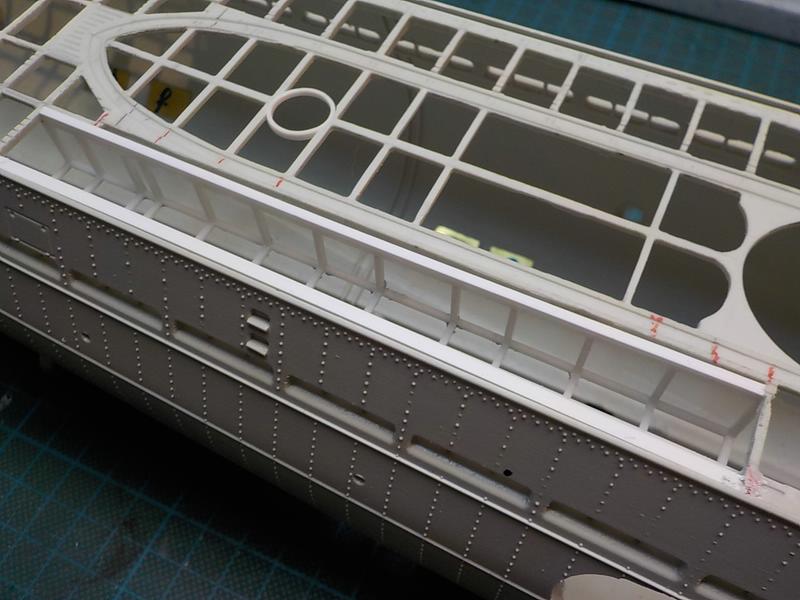

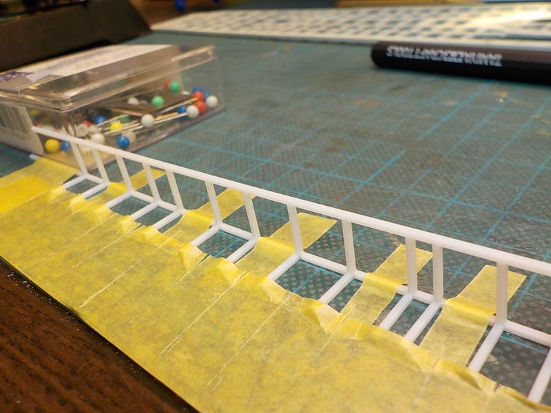

Die Messing-Deckteile wurden an den entsprechenden Stellen aufgeschnitten und versäubert. Damit hier nichts verbiegt, spanne ich das PE-Teil immer zwischen 2 Geo-Dreiecke ein.

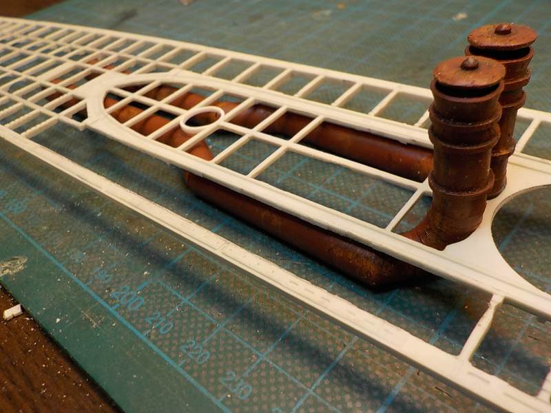

2 Alte Bekannte – die Luftzuführtürme für die Diesel – ich musste mal überprüfen, ob hier eigentlich das Lagerrohr für die Torpedos Platz hat… Ja, Passt perfekt – habe ja auch nach Originalplänen gebaut.

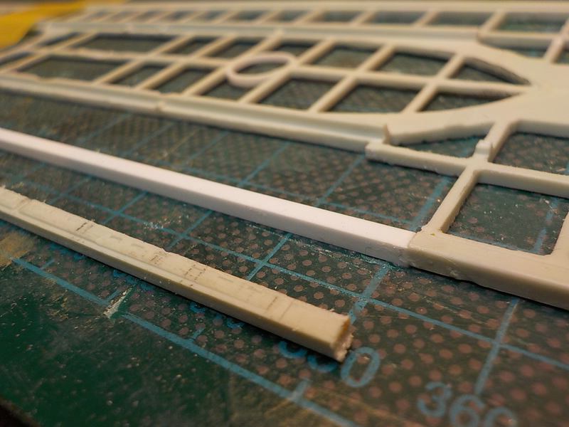

Die Gitterkonstruktion wurde mit 1mm Plastikprofil quadratisch gebaut.
Da der abgeschliffene Rand restliche Revellspuren hat, habe ich diesen im Bereich des Stauschachtes herausgetrennt und durch ein 2 mm Profil ersetzt.
Fertig ist das Gitterkästchen
… und wurde auch gleich ins Deck eingeklebt …
… ein kurzer Blick wie es mal aussehen wird …

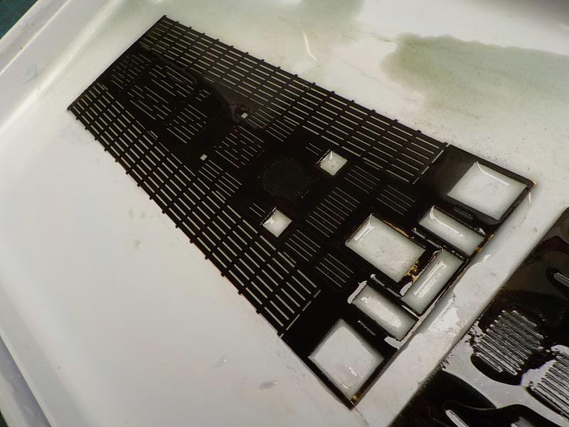

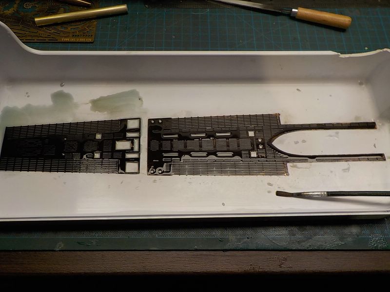

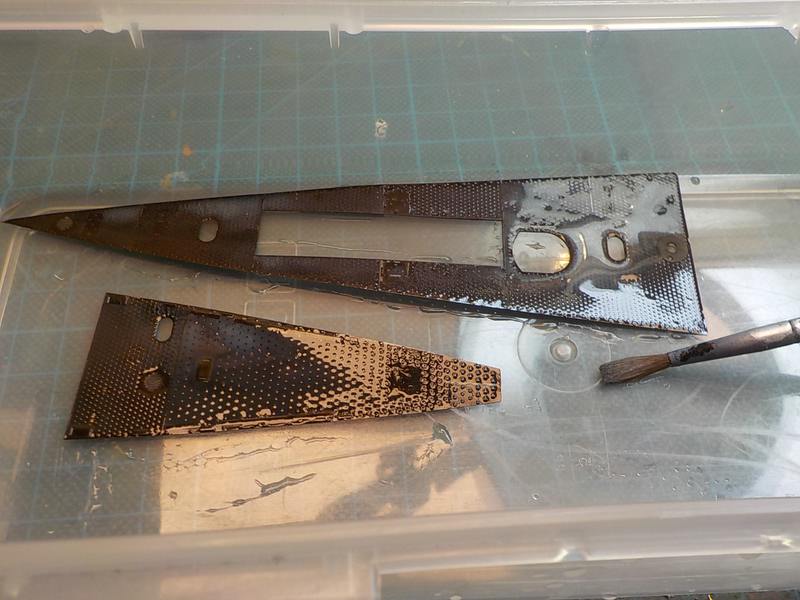

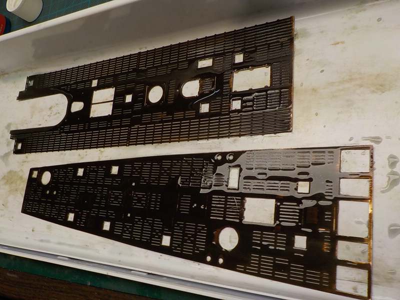

Jetzt geht es an das Brünieren der Messing-Decks.
Ich verwende Balistol.
Die Oberflächen werden mit 600er Nassschleifpapier angeschliffen, an Stellen wo man mit Sandpapier schwer rankommt verwende ich eine weiche Messingbürste.
Ab in die Flachschale. Das Brüniermittel wird sparsam mit dem Pinsel aufgetragen.
Ich lasse die Teile höchstens 1 Minute mit dem Mittel in Kontakt, danach wird sofort mit einem weichen Bürstchen unter laufendem Wasser abgewaschen. Vorsicht gilt bei sehr dünnen, kleinen Teilen … hier kann mal schnell zu viel des Guten sein und es hat sich aufgelöst…
Abgetrocknet und abgewischt wird mich Küchenpapier… kommt anfangs viel Schwarz runter, den Vorgang wiederhole ich später mehrere Male… bis mir der Farbton eben passt…dann mit Mattlack versiegeln.
