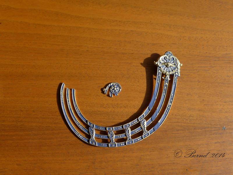

nur der guten Ordnung halber ein kurzer Beitrag über die Veränderung der Galionsregel in Bezug auf die Heller Version, ist ja aber auch
nichts Neues.
Gemäß nachfolgender Aufnahme geht die Galionsregel vom Bausatz deutlich über die Oberkante des Schegs und auch über den Bugspriet
hinaus, was aber sich aber anhand von zeitgenössischen Stichen etc. historisch so nicht belegen lässt.
Das heißt die Galionsregel muss entsprechend eingekürzt werden, damit die Proportionen wieder stimmig sind. Viel zu erläutern gibt es da
auch nicht. Zunächst wird die Krulle am Ende der Regel abgetrennt...
Maß genommen, Regel entsprechend eingekürzt und die Krulle wieder mit Sekundenkleber eingesetzt. Bei meiner Version soll die Oberkante
der Krulle ca. 1/3 unterhalb der Bugsprietstärke abschließen, also weder oberhalb, noch deutlich unterhalb des Spriets enden.
Entsprechend eingekürzt von links...
frontal...
und von rechts...
Abschließend müssen die Übergänge noch gesäubert und gestrichen werden, dann ist auch diese Nebensache erledigt.
